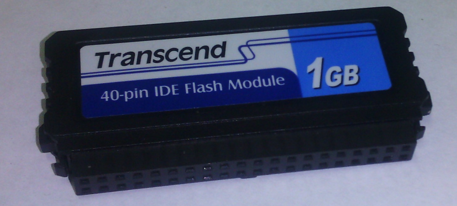

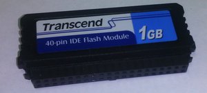

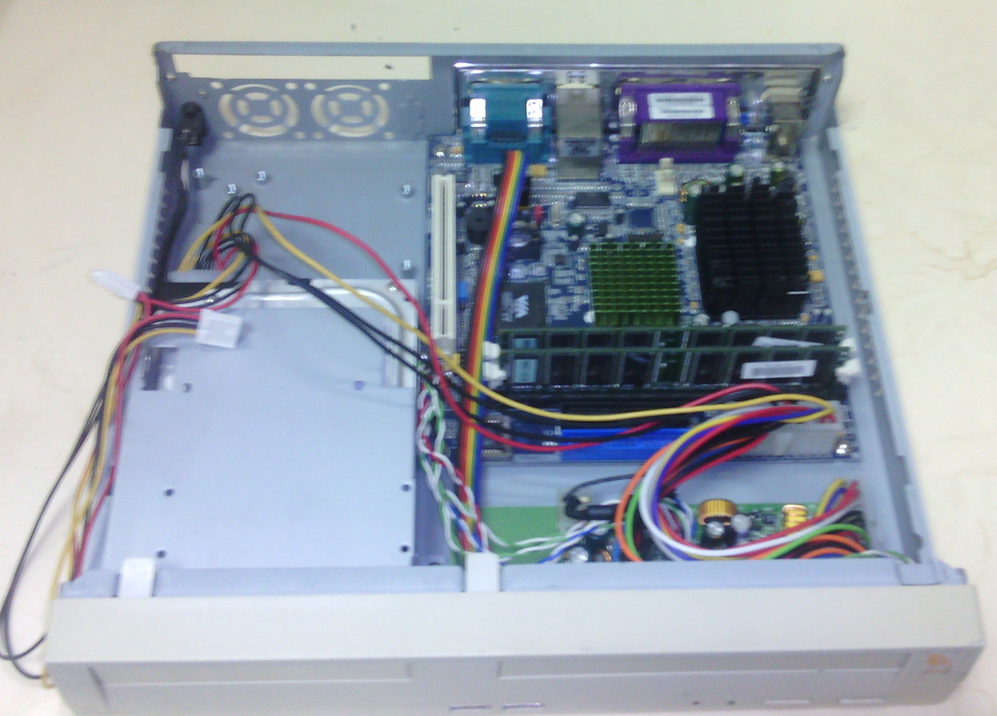

еще вопрос - у меня есть некоторое количество компактных компов
типа вот
корп.jpg (4249 просмотров) <a class='original' href='./download/file.php?id=93822&mode=view' target=_blank>Загрузить оригинал (435.65 КБ)</a>
а в них торчит типа вот:
flash.jpg (4249 просмотров) <a class='original' href='./download/file.php?id=93823&mode=view' target=_blank>Загрузить оригинал (134.8 КБ)</a>
это флэш-накопитель 1 ГБ
к примеру, если я снесу, xfce со всеми офисами и gimp-ами
то объем, необходимый под линуксCNC, сильно уменьшиться
Скажите, очень сложно будет "обрезанный линукс" перенести на эту флэшку?
