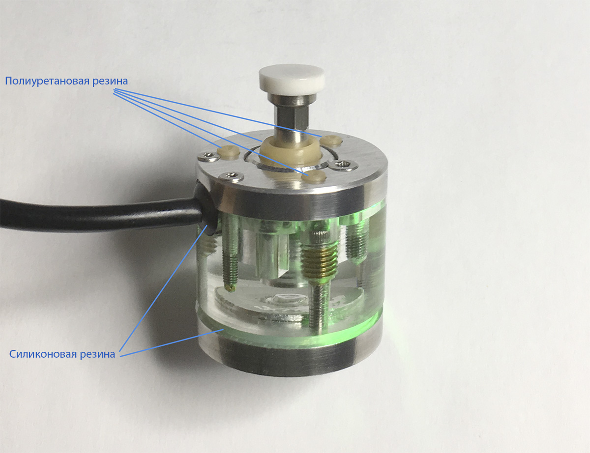

А что за резина используется? К примеру мои тапки, в которых я хожу по цеху резиновые и все важные части защищены от брызг СОЖ. Но вот от этой СОЖ, они перестают быть такими же упругими :) Прошу прощения, за возможно некорректное сравнение.

Применена маслостойкая резина.
Полиуретановую сами отливаем, силиконовая - покупная
tsm_protection_.jpg (6338 просмотров) <a class='original' href='./download/file.php?id=167046&mode=view' target=_blank>Загрузить оригинал (223.2 КБ)</a>

Еще и сож разная бывает. У нас планки с разъемами Murrelektronik с заявленным IP67 выгорали при постоянном контакте с СОЖ из-за просачивания через уплотнения. Но там они стояли так, что на них попадало постоянно.
Сообщения: 9116
Re: Vers - Центроискатели, датчики, контактные сканеры.
ПВХ (изоляция проводов) от масла дубеет.
Полиуретан набухает от спиртов.

Нам самим интересно было бы получить информацию от пользователей с промышленным оборудованием, чтобы выявлять и исправлять слабые места в датчике.
По комментарию Сергей Саныча мы уже продумываем защиту пвх изоляции провода для будущих обновлений.
Защита от брызг Vers TS подразумевает, что брызги попадают на него максимум под действием силы гравитации, но не под давлением. Прямая струя СОЖ может проникнуть сквозь затянутое отверстие в резиновом ниппеле юстировочного отверстия и вывести из строя электронику. Также, думаю, жесткая стружка в сочетании с манимуляциями счеткой-сметкой в теории могут повредить тонкую защитную резинку на стилусе.
Вывод.
Если бережно относиться к прибору, то по цене-точности это хорошее приобретение. Если же бережная эксплуатация невозможна, то брать не стоит.

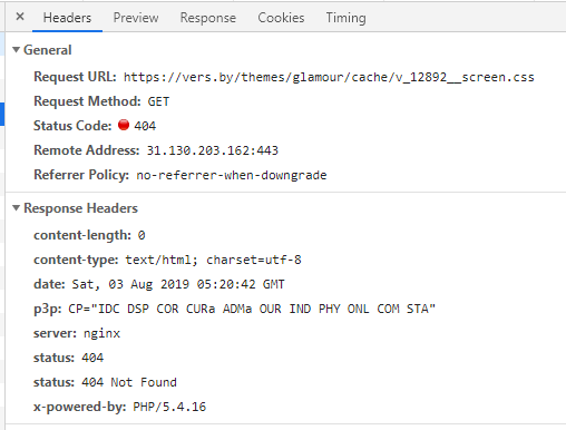

А что постоянно какие-то проблемы с сайтом?
Помню картинки не грузились. Сейчас зашел - css не грузится.
vers.png (6075 просмотров) <a class='original' href='./download/file.php?id=167199&mode=view' target=_blank>Загрузить оригинал (16.2 КБ)</a>

Поправил, спасибо.
