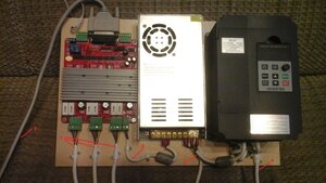

Есть смысл подробнее разобраться со "стойкой" для хоббийного станка. Все смонтировано на фанерке размером 270х400мм толщиной 6мм и в дальнейшем подвешивается на стене рядом со станком. К фанерке прикреплена 3-х осевая "красная" плата с ЛПТ, ее блок питания 24в 21А и рядом инвертор 2.2квт - 220в для шпинделя. Все прикрепляется обычными шурупами, пластмассовыми клипсами для электропроводки и обычными бытовыми электропроводами ПВС-0.75.
1 - проводка для питания шаговых двигателей, ПВС-0.75, 4 жилы. Концы жил облуживаются и вставляются в "красную" плату.
2 - цепь питания "блок питания - контроллер (красная плата)", ПВС-0.75, две жилы.
3 -цепь питания БП "красной" платы и инвертора шпинделя, ПВС-0.75.
4 - цепь питания "инвертор-шпиндель", ПВС-0.75, 3 жилы.
5 -кабель ЛПТ.
Теперь насчет электропомех. Если рассуждать по простому, то они могут протекать по проводнику "поверх" полезного сигнала или распространяться через электромагнитное поле. В нашем конкретном случае распространение помех через электромагнитное поле более слабое, обычно надо "ловить" те помехи,которые идут по проводнику. Их источником может быть БП "красной платы" и инвертор шпинделя, т.к. они спроектированы по принципу импульсных блоков питания. Наиболее мощный источник помех - инвертор при работающем шпинделе, т.к. там пульсирующее напряжение 220в и токи 1.5-2.0А. БП "красной" платы менее мощный источник помех, т.к. там более низкое напряжение - 24в. Поэтому дополнительно в их цепи включены "ловушки" - на выходе инвертора стоит ферритовое кольцо с тремя витками, в других цепях более легкие - нацепные на проводник снаружи . В общем смотрите фото!
В моей личной практике помехи, на которые реагировала "красная" плата, возникали лишь при работающем 1.5квт шпинделе. В остальных случаях помех не замечал.

Так не в помехах дело, фильтры нужны по любому, только вот если этот щит не дай бог коротнёт, китай всё таки, то полетят от него искры прямиком на невероятно красивую тюль, розового цвета, и полыхнёт эта тюль костром пионерским, в общем не успеет станок деталь доделать.

Питерский писал(а): ↑ Концы жил облуживаются
Это зря сделано.

Корпуса РЭА должны обеспечивать защиту от прикосновения персонала к токоведущим частям оборудования.
На ввод питания оборудования обязательно устанавливается выключатель, позволяющий обесточить все электро-оборудование.
ПУЭ (для просмотра содержимого нажмите на ссылку)
1.7.9. Токоведущая часть - проводник или проводящая часть, которые находятся в процессе их нормальной работы под напряжением, включая нейтральный проводник, но не PEN-проводник.
1.7.10. Открытая проводящая часть - проводящая часть электроустановки, доступная для прикосновения, которая в процессе работы не находится под рабочим напряжением, но может оказаться под напряжением в случае повреждения изоляции токопроводящих частей (например, корпуса электрооборудования и т.п.).
2. Помещения с повышенной опасностью, характеризующиеся наличием в них одного из следующих условий, создающих повышенную опасность:
а) сырости или токопроводящей пыли (см. 1.1.8 и 1.1.11);
б) токопроводящих полов (металлические, земляные, железобетонные, кирпичные и т.п.);
в) высокой температуры (см. 1.1.10);
г) возможности одновременного прикосновения человека к имеющим соединение с землей металлоконструкциям зданий, технологическим аппаратам, механизмам и т.п., с одной стороны, и к металлическим корпусам электрооборудования, - с другой.
3. Особоопасные помещения, характеризующиеся наличием одного из следующих условий, создающих особую опасность:
а) особой сырости (см. 1.1.9);
б) химически активной или органической среды (см. 1.1.12);
в) одновременно двух или более условий повышенной опасности (см. п. 2).
Древесная пыль - пожаро и взрыво-опасная, Алюминиевая стружка токопроводящая.
Особенно порадовала не-закрепленная дощечка на гвоздике.
АЗС - он-же автоматический выключатель - защищает СЕТЬ от коротких замыканий и превышения тока в цепях потребителя,
при правильном использовании защитного заземления - одна из мер защиты от поражения ЭЛ. током при пробое изоляции на корпус...
От искр, возгорания и т.д. не защищает никак.

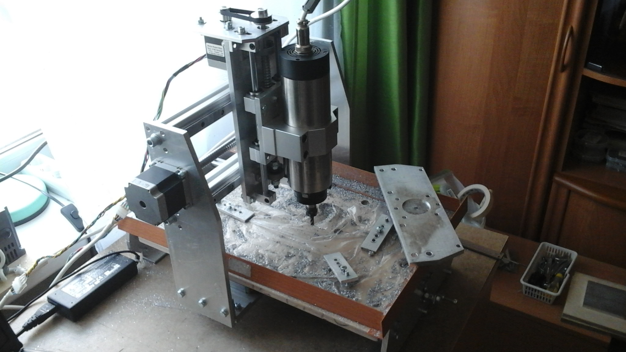

Покуда на нашей ветке идет дискуссия о "пожаро-" и прочих видах "безопасностей", неспешно ваяется очередной по настоящему настольный станок ЧПУ в новой версии. Оси Х и У сейчас исполнены на квадратных рельсах, ось Z в прежней версии, везде стоят ШВП1204. Внешние габариты без ШД - 500х360мм, высота 420мм. Рабочая зона будет 240х330х100мм, вес станка без шпинделя ожидается на 1.5-2кг меньше прежней версии, т.е. примерно 15-16кг.
20210323_151705.jpg (4320 просмотров) <a class='original' href='./download/file.php?id=193788&sid=9750377b99307e58f06de568dd7ffe11&mode=view' target=_blank>Загрузить оригинал (448.93 КБ)</a>

Бессмыслица какая-то получается...

evgenymcp писал(а): ↑23 мар 2021, 16:49 Бессмыслица какая-то получается...
Да почему? Норм. Тоже есть станочек с порталом из отдельных палок- для хоббячных целей, как говорится, "за глаза" ;)

Samodelkin 88 писал(а): ↑ Тоже есть станочек с порталом из отдельных палок- для хоббячных целей, как говорится, "за глаза"
Между этими двумя станками пропасть :-)
А бессмыслица, потому что у стоимость китайской каретки для профильного рельса такая же как у 4 кареток для цилиндрического рельса или вала. А КПД от применения профильных рельс в станке автора 0.0%

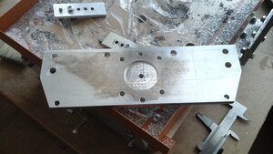

Вот новая версия станка и дала первую стружку - сделал выборку в алюминиевой детали под ШД. Параметры резки для сравнения выбрал те же, что на и прежнем станке на SBR-16. Шпиндель 1.5квт, фреза 6мм, обороты 18.5 тыр, съем за проход 0.25мм, подача примерно 600мм в мин.
Сделал выборку диаметром 42мм, потом измерил получившиеся диаметры этой выборки - вдоль детали 42.15мм, поперек 42.05мм. Смотрите фото:
20210401_145431.jpg (4039 просмотров) <a class='original' href='./download/file.php?id=194105&sid=9750377b99307e58f06de568dd7ffe11&mode=view' target=_blank>Загрузить оригинал (556.5 КБ)</a>
20210401_145450.jpg (4039 просмотров) <a class='original' href='./download/file.php?id=194106&sid=9750377b99307e58f06de568dd7ffe11&mode=view' target=_blank>Загрузить оригинал (773.17 КБ)</a>

Может стоит увеличить подачу? Звук будет более "благородный" :D И ускорения поправить, вроде интерфейс пишет, что не разгоняется даже до 600мм/мин?
