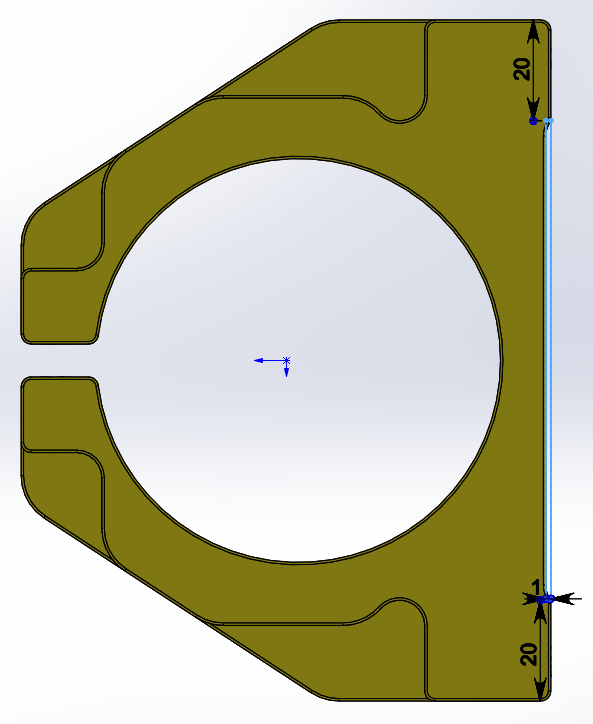

Максим, для чего этот вырез сделан?
Крепление шпинделя - вырез.png (1746 просмотров) <a class='original' href='./download/file.php?id=108212&mode=view' target=_blank>Загрузить оригинал (54 КБ)</a>
Re: кандидатура на народный станок 400х300х100
Добавлено: 06 апр 2017, 08:47
При стягвиании хомута плоскость прилегания к плите Z немного выгибает а если хомут прикручен то выгибает и плиту с каретками. Вырез этот актуален на мелких станках где основная плита на которой стоят хомуты 20мм и меньше.

Добавлено: 06 апр 2017, 09:41
frezeryga писал(а):При стягвиании хомута плоскость прилегания к плите Z немного выгибает
А ваш верхний хомут не перекосит от стяжки? Он как никак гайку держит....
Добавлено: 06 апр 2017, 09:43
Посмотрим. Гайка ему не мешает. Если чтото непонравится доработаю напильником или болгаркой а в проект в несу изменения.

хомут не должен так деформироваться. отверстие в свободном положении должно быть равным диаметру шпинделя. деформации при затягивании при этом не происходит вообще.
Добавлено: 06 апр 2017, 15:19
Происходит деформация. Там где я с этим столкнулся посадка под шпиндель была плотной но деформация хоть немного но есть. Ну и шпинделя не все сотка в сотку идут. В любом случае даже если деформация по факту не произойдет то этот вырез лишним небудет.
Добавлено: 06 апр 2017, 15:27
donvictorio
если затягивать так, что дурь из резьбы лезет, то конечно же, будет деформация. Хомут растянется, особенно алюминиевый.
Нужно просто учитывать момент затяга винта, в меру. Алюминий хорош в плане трения, чуть затянешь и шпиндель уже никуда не денется.
но как этот вырез поможет избежать деформации не представляю.
с тз целесообразности - площадки хомута и туда, где он крепится меньше фрезеровать надо. но это всё. к деформации никакого отношения.
Добавлено: 06 апр 2017, 15:34
От деформаций хомута оно не спасает а вот от деформаций плиты на которой он стоит спасает. При деформации хомута в середине вылазит пузо и чтобы не вылазило сделан вырез.
