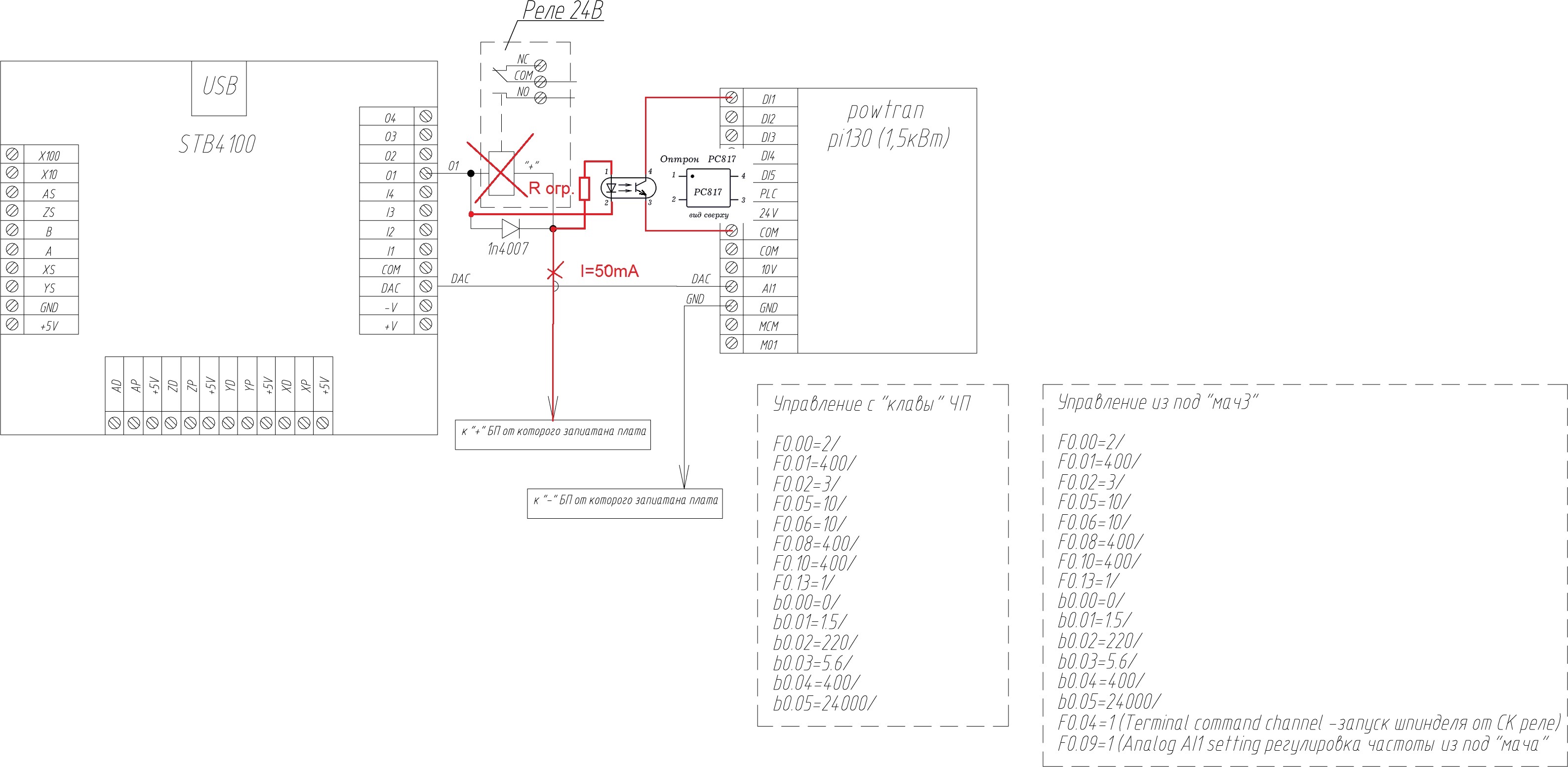

Приветствую. перечитал кучу инструкций и схем так конкретику и не нашел. как эту плату ST4100 подключить к частотнику этому?
И как настраивать сам частотник под плату после подключения?
Спасибо заранее за помощь

Provodnik
Инструкция от частотника есть?
А то по фото даже количество контактов не совпадает.
Контактов в ряду 12, подписей 9
Re: USB Motion Card STB4100
Добавлено: 11 июл 2018, 18:01
Подписи - это на самом деле надписи, ибо они расположены над соотв. клеммами. :)
А надписи для зелёных клемм, написаны на самих зелёных клеммах. :)

UAVpilot писал(а):Подписи - это на самом деле надписи, ибо они расположены над соотв. клеммами. :)
Да, действительно. С телефона не видно было.
Какие то не понятные обозначения.
Вот с такими
shema.jpg (3284 просмотра) <a class='original' href='./download/file.php?id=142720&mode=view' target=_blank>Загрузить оригинал (41.99 КБ)</a>
было бы понятно.
Добавлено: 11 июл 2018, 22:35
Обозначения вполне понятные, описаны в документации. :)

Filyushin
UAVpilot писал(а):А надо было документацию на частотник читать...
Когда то Вы тоже учились с нуля и чтобы найти интересующие настройки надо хотя бы представление о них иметь
Добавлено: 12 июл 2018, 09:40
Filyushin
Евжений писал(а):А что именно не получается?
да вопрос о подключении данной платы к моему инвертору. один из пяти китайцев прислал мне схему подключения, остался вопрос о настройке инвертора для корректной работы.
