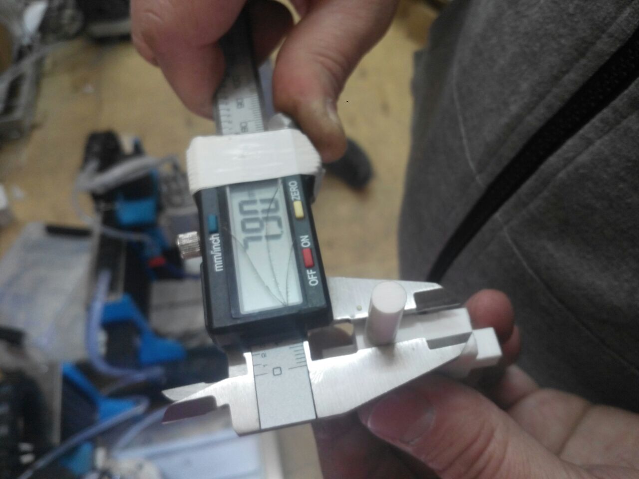

frezeryga, по жесткости 6 соток в каждую сторону, по столу 2 десятки выходит, норм?
Oleinikov
Сообщения: 126
Зарегистрирован: 20 июл 2016, 00:54
Настоящее имя: Игорь
Re: ЧПУ фрезер для "минифрезеровки" титана (мой первый опыт)
Сообщение Oleinikov »
Сейчас делать из бронзы будем резать
6 соток на какое усилие?
Oleinikov
Сообщения: 126
frezeryga, 15 кг, дальше весы не позволяют, пружину до конца натянул, думаю там еще больше было. По столу что скажешь?
Ну значит чугун там для вида поскольку жесткость хуже моего из профилей.
Oleinikov
Сообщения: 126
frezeryga, мне кажется все же норм результат по жесткости. То что по столу 2 десятки норм? Жертвенным сровняю?
Сровнять то сровняеш главное чтобы прямолинейность рельс была нормальная.

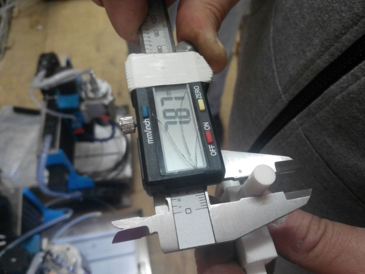

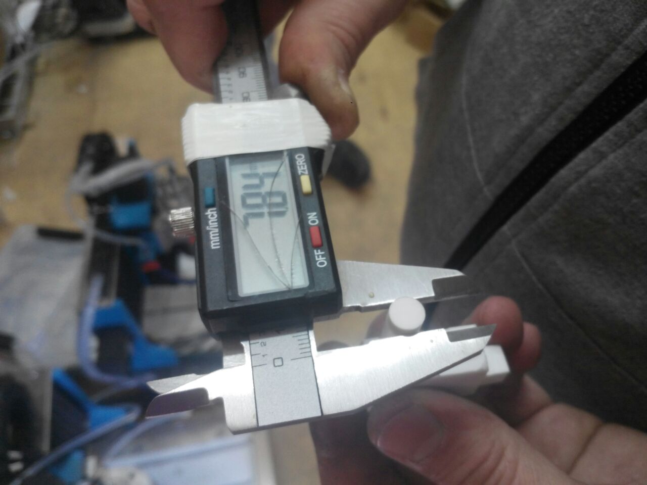

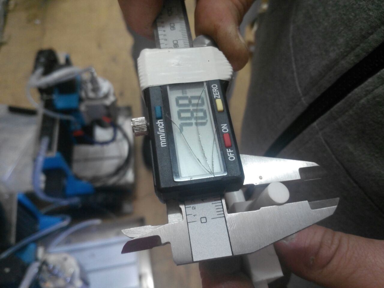

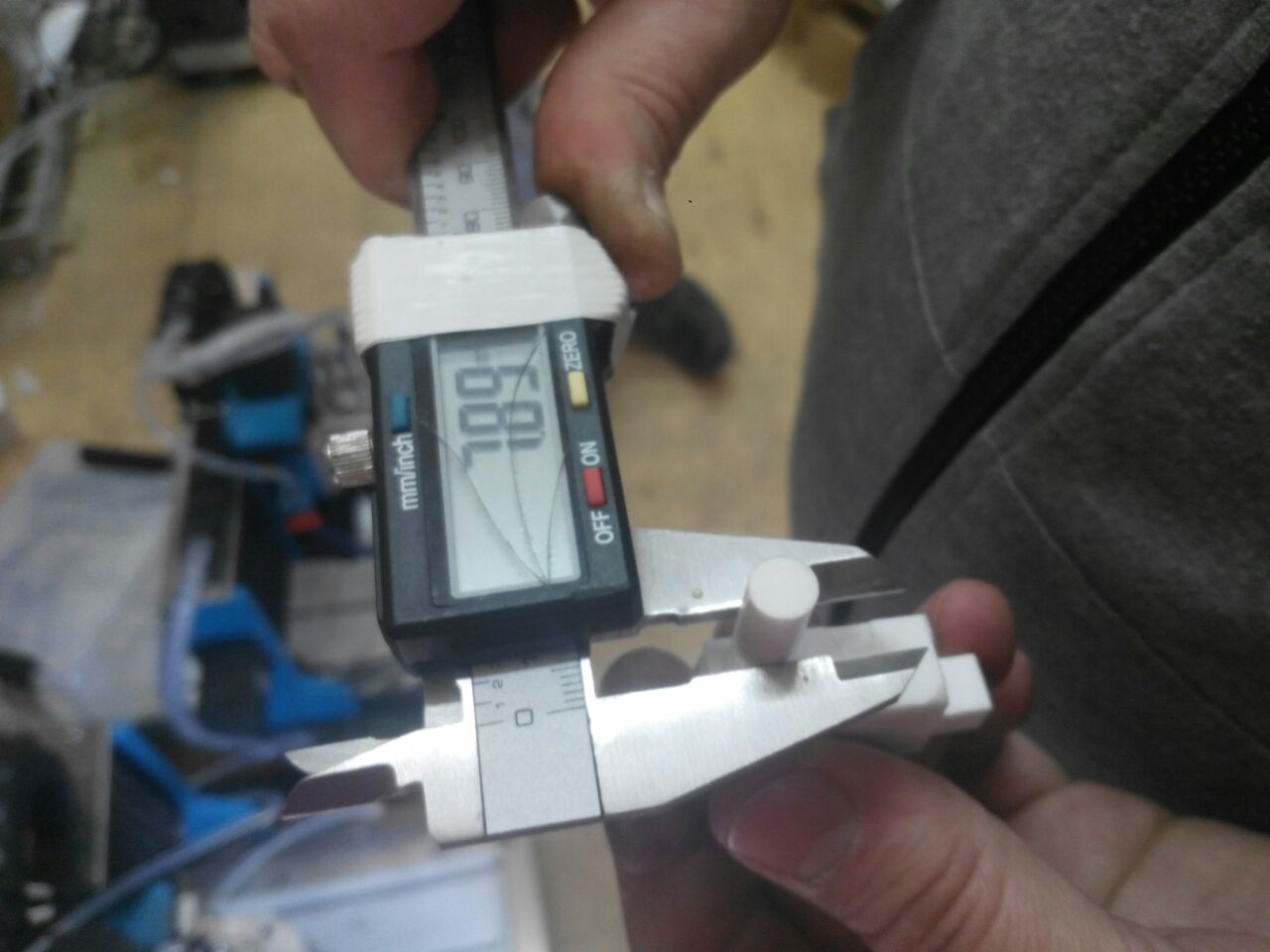

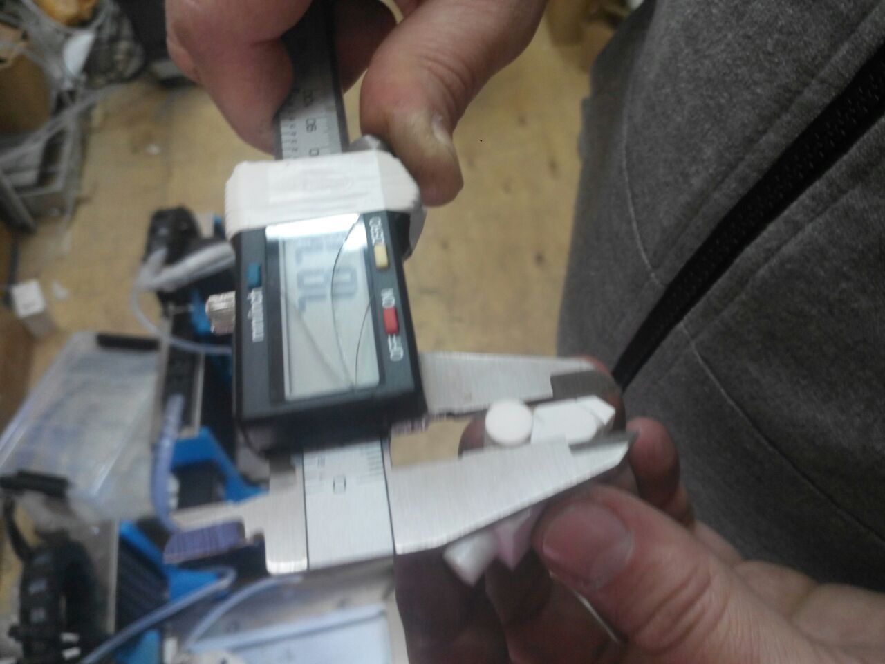

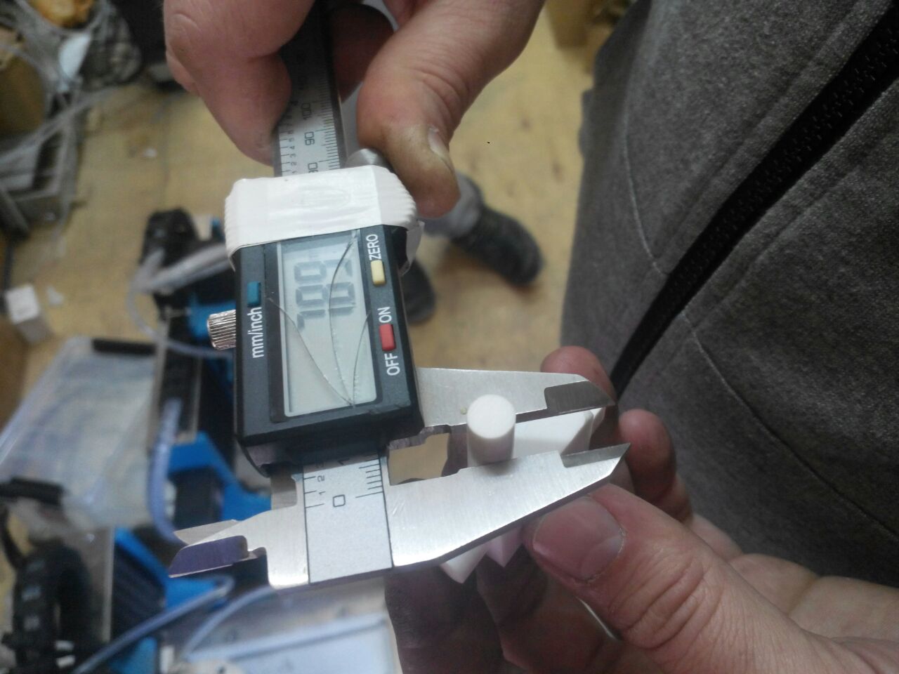

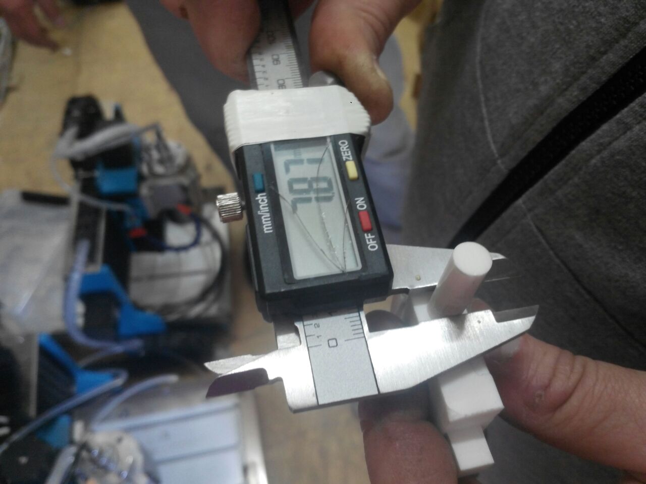

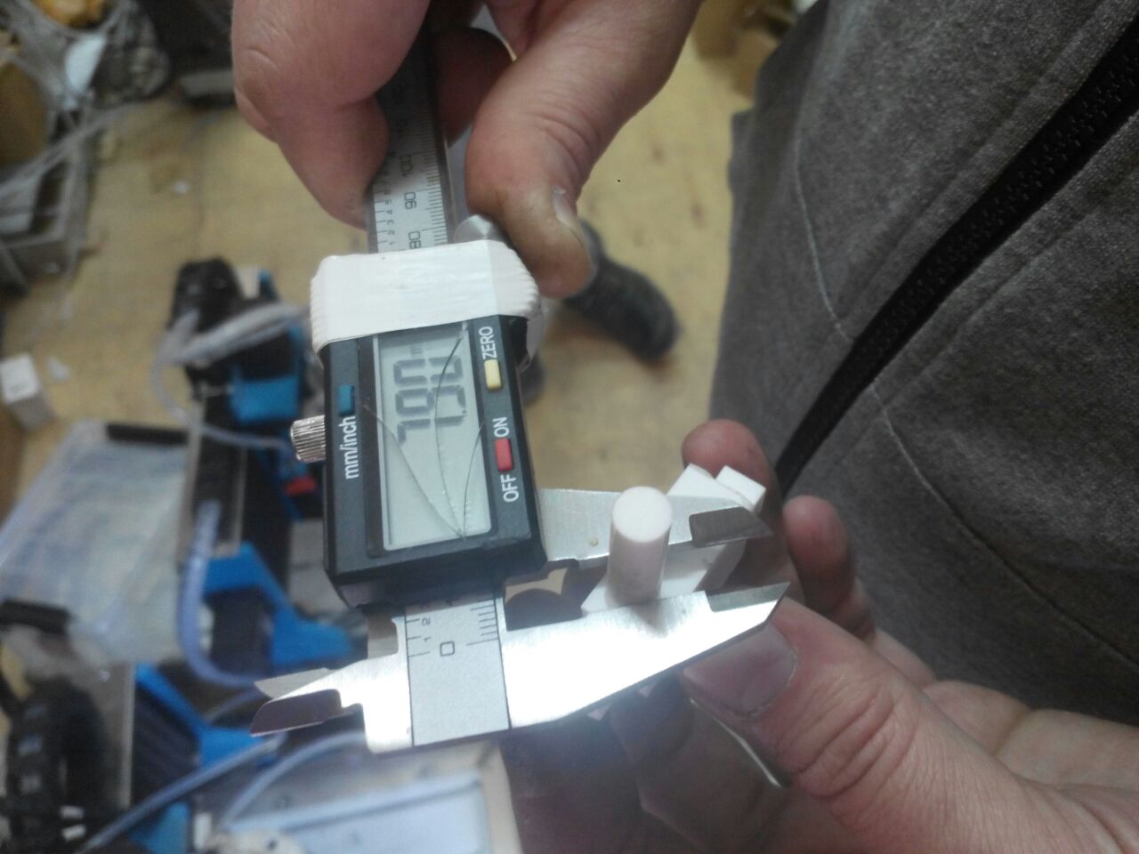

Сам шпиндель откдоняется на 3 десятки по Z при ходе в 150 мм. Это мы пытались вырезать цилиндр 8 мм
Это как так отклоняется? Отклоняется если тянуть или отклоняется при движении по оси Z?
Но в обоих случаях говно полное. В первом случае жесткости нет совсем во втором адский банан оси Z.
Ну по части геометрии там и базы нет от чего мерить поскольку стол кривой.
Oleinikov
Сообщения: 126
frezeryga, я индикатор ставил на стол, и катал по корпусу шпинделя, уголка не было поэтому по Z катал так, отклонение было 3 десятки. Станок собран просто на чугунных частях без всякой шлифовки\подгонки рельс и всего прочего, тупо на крашенные детали станины без всяких поверок
Oleinikov
Сообщения: 126
frezeryga, стол судя по индикатору установленном в цанге был винтом изогнутый
