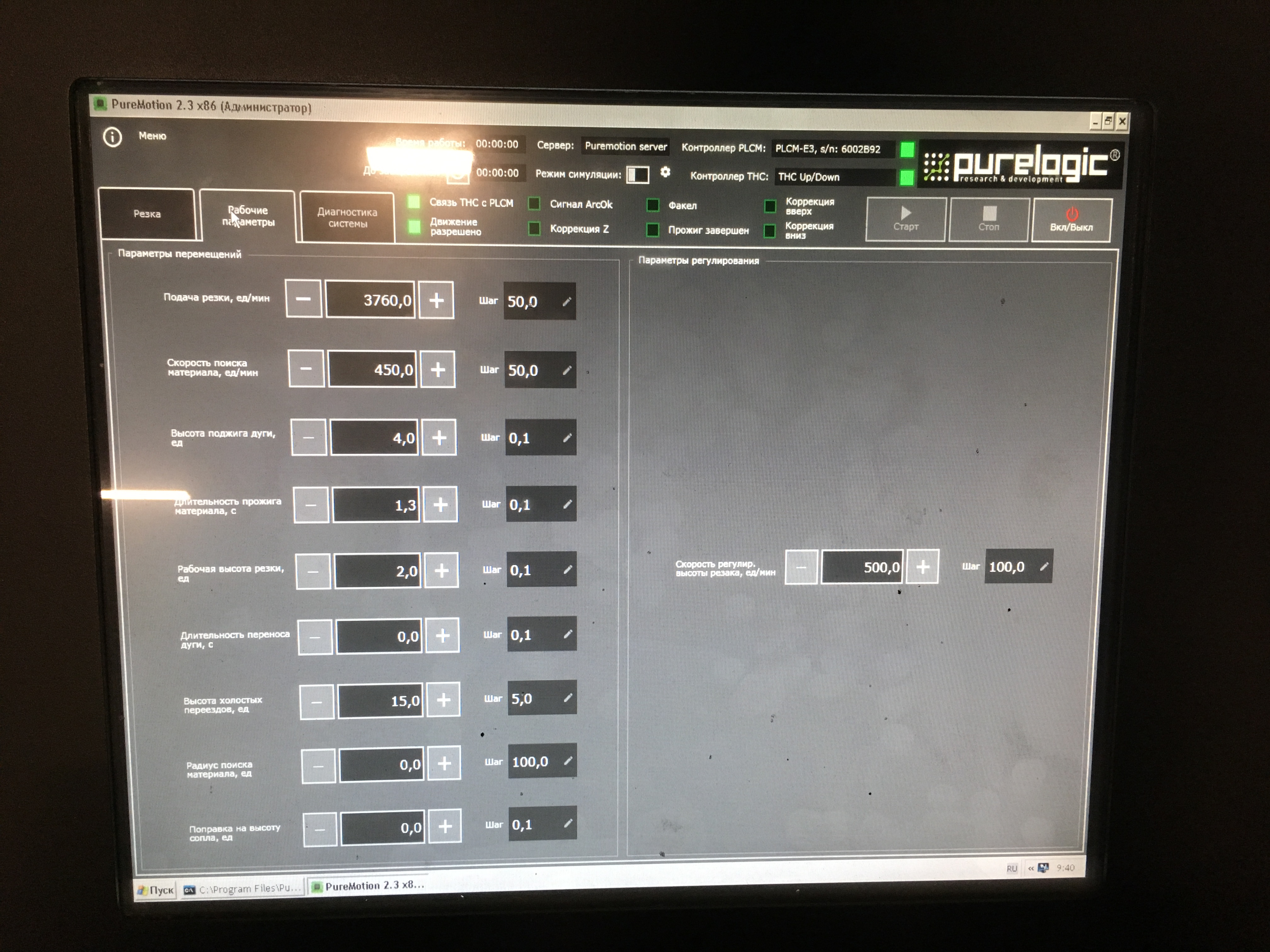

alexey_ushakov
pm_dev писал(а):Непонятно, о каких настройках идет речь? В программе PureMotion есть единственное окно настроек, и, судя по тому, что Вы пишете
это окно у Вас открывается.
неверно выразился. у меня вообще недоступен интерфейс, описаный в мануале к модулю плазма. скрин из мануала:
ман.PNG (2818 просмотров) <a class='original' href='./download/file.php?id=147086&mode=view' target=_blank>Загрузить оригинал (203.28 КБ)</a>
а вот что у меня:
IMG_3867.JPG (2818 просмотров) <a class='original' href='./download/file.php?id=147087&mode=view' target=_blank>Загрузить оригинал (2.73 МБ)</a>
IMG_3868.JPG (2818 просмотров) <a class='original' href='./download/file.php?id=147088&mode=view' target=_blank>Загрузить оригинал (2.24 МБ)</a>
IMG_3869.JPG (2818 просмотров) <a class='original' href='./download/file.php?id=147089&mode=view' target=_blank>Загрузить оригинал (2.14 МБ)</a>
эти настройки я и имел в виду. тоесть, я даже не могу выставить напряжение ТНС в ПО.
pm_dev писал(а):Да, PureMotion будет работать с любым устройством THC по протоколу Up/Down. PoMo, если я правильно помню, поддерживает Up/Down. Значит Вы должны в PureMotion
alexey_ushakov писал(а):выбрать THC UP\DOWN
и настроить в программе входы THCUp, THCDown, THCAok и выход THCTorch.
они настроены но ТНС не работает. видимо причина в том, что не получается задать параметры регулирования

pm_dev
alexey_ushakov писал(а):видимо причина в том, что не получается задать параметры регулирования
Да, именно так. Протокол регулирования Up/Down подразумевает, что все настройки делаются в самом устройстве THC, а оно, в свою очередь, только отдает команды системе ЧПУ в какую сторону сейчас нужно корректировать высоту. Установка напряжения и прочих параметров выполняется по другим интерфейсам и протоколам. Полный контроль всех параметров реза в системе PureMotion доступен только для устройств THC производства Purelogic R&D.

alexey_ushakov
спасибо, теперь понятно.
