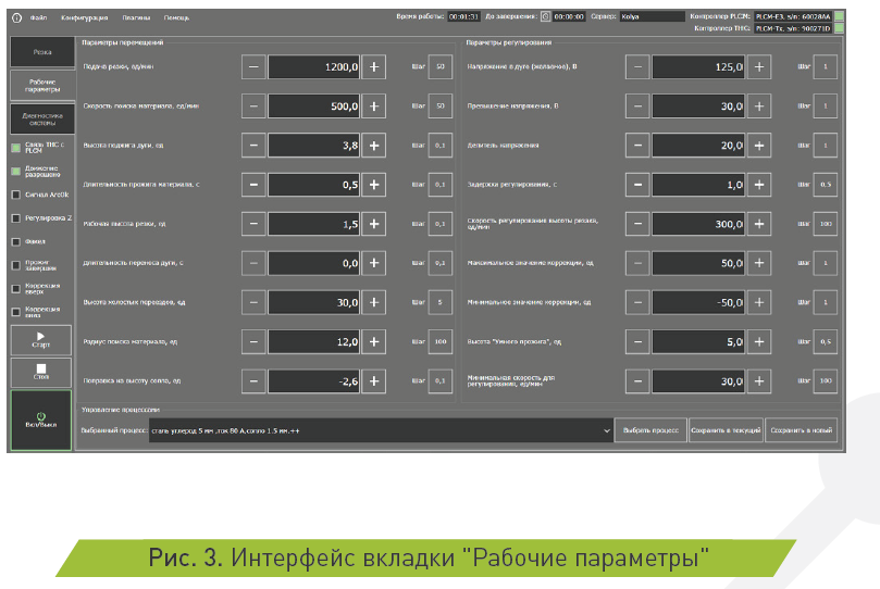

pm_dev писал(а):Непонятно, о каких настройках идет речь? В программе PureMotion есть единственное окно настроек, и, судя по тому, что Вы пишете
это окно у Вас открывается.
неверно выразился. у меня вообще недоступен интерфейс, описаный в мануале к модулю плазма. скрин из мануала:

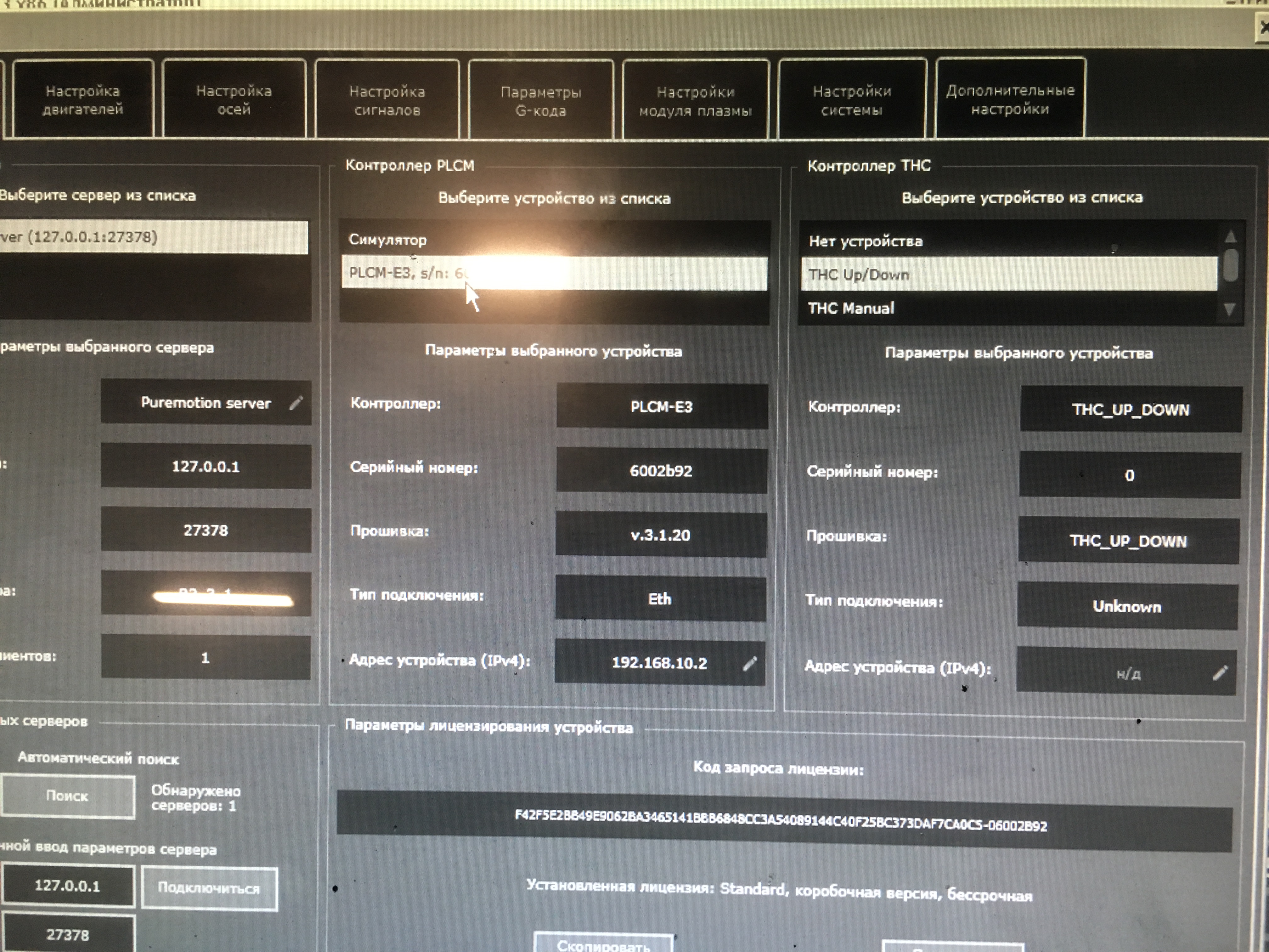

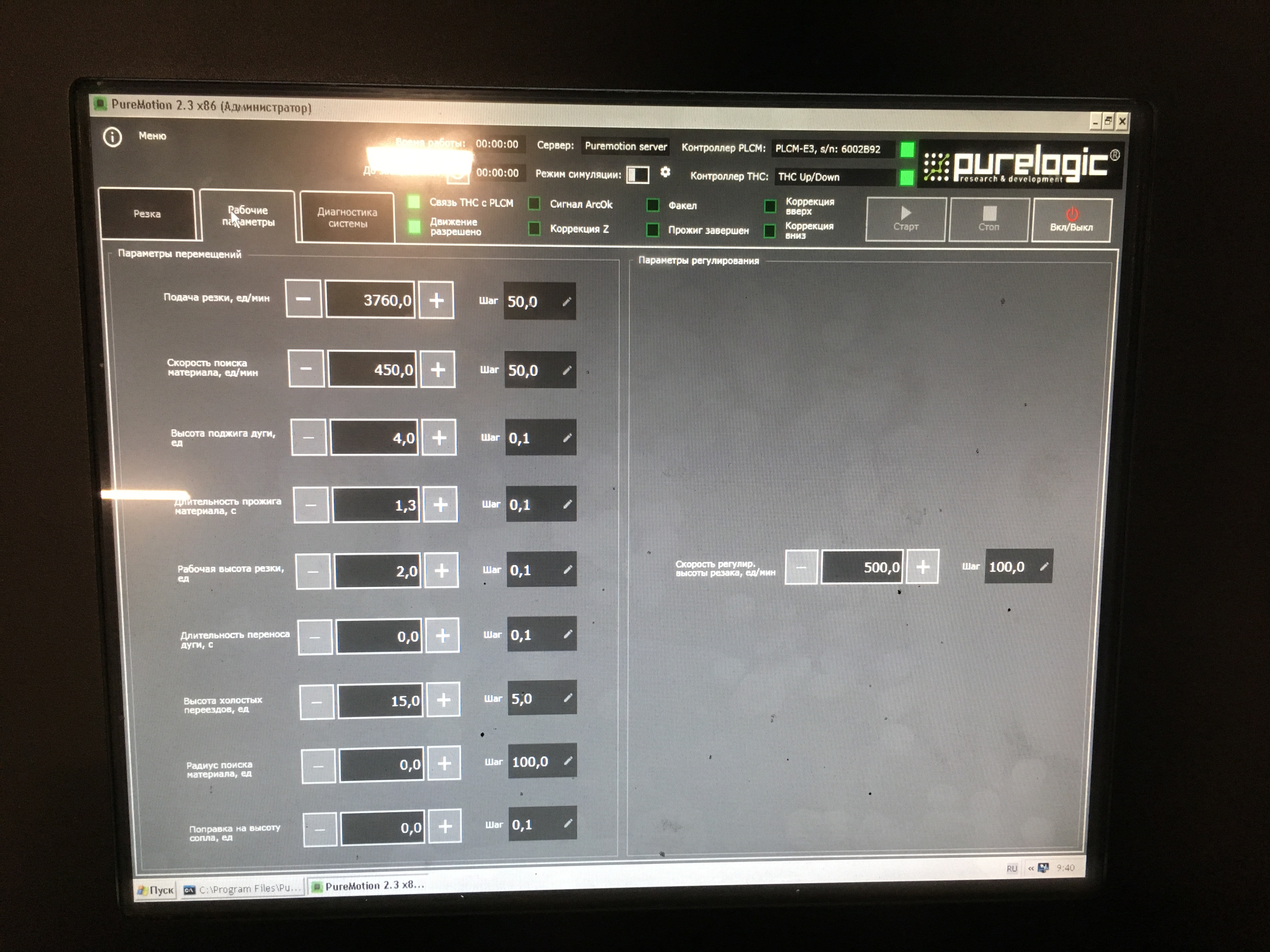

а вот что у меня:
IMG_3867.JPG (2888 просмотров) <a class='original' href='./download/file.php?id=147087&mode=view' target=_blank>Загрузить оригинал (2.73 МБ)</a>
IMG_3868.JPG (2888 просмотров) <a class='original' href='./download/file.php?id=147088&mode=view' target=_blank>Загрузить оригинал (2.24 МБ)</a>
IMG_3869.JPG (2888 просмотров) <a class='original' href='./download/file.php?id=147089&mode=view' target=_blank>Загрузить оригинал (2.14 МБ)</a>
эти настройки я и имел в виду. тоесть, я даже не могу выставить напряжение ТНС в ПО.

они настроены но ТНС не работает. видимо причина в том, что не получается задать параметры регулирования

alexey_ushakov писал(а):видимо причина в том, что не получается задать параметры регулирования
Да, именно так. Протокол регулирования Up/Down подразумевает, что все настройки делаются в самом устройстве THC, а оно, в свою очередь, только отдает команды системе ЧПУ в какую сторону сейчас нужно корректировать высоту. Установка напряжения и прочих параметров выполняется по другим интерфейсам и протоколам. Полный контроль всех параметров реза в системе PureMotion доступен только для устройств THC производства Purelogic R&D.
спасибо, теперь понятно.

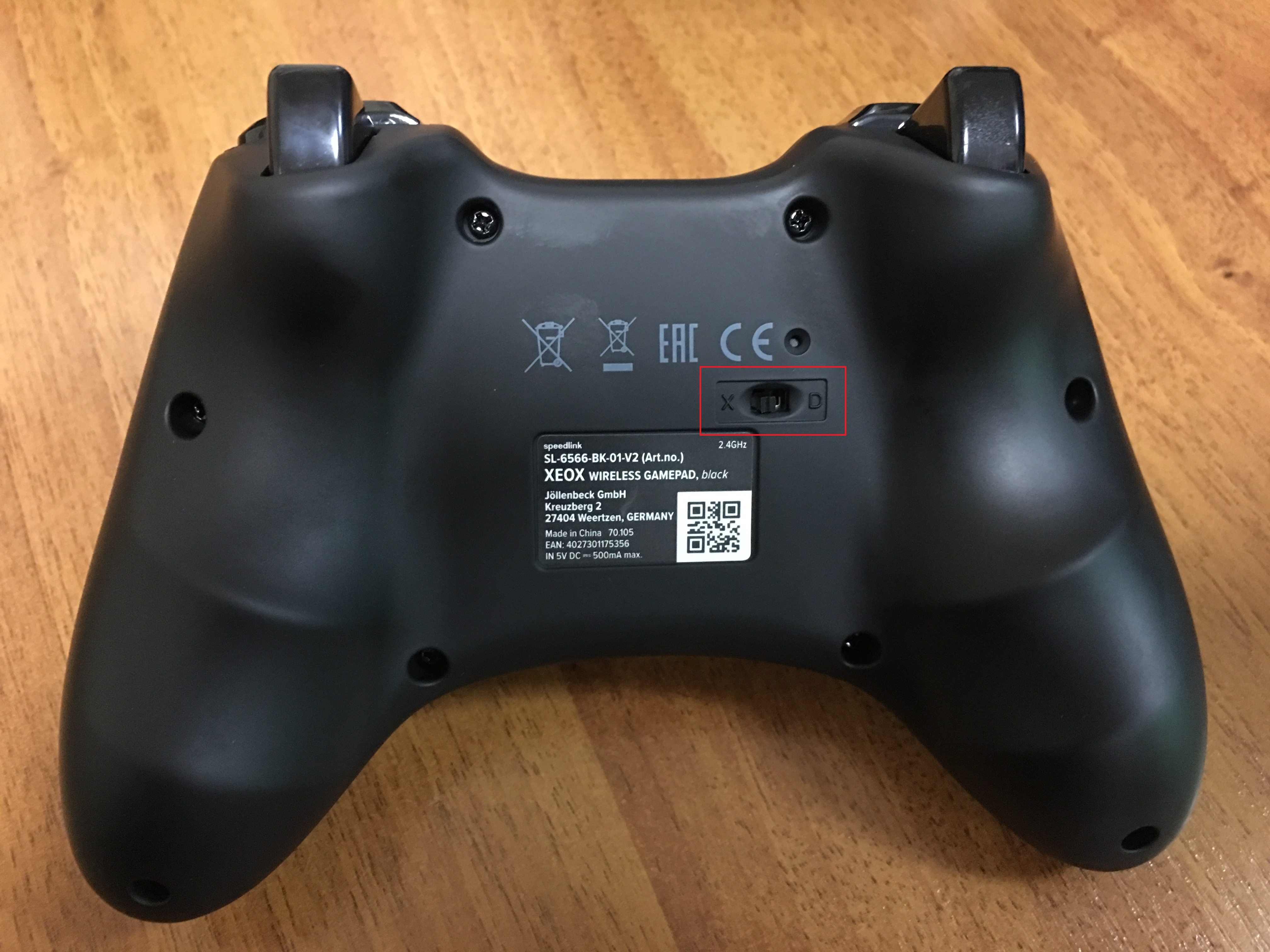

alexey_ushakov писал(а):мы используем speedlink sl-6566-bk
В характеристиках написано, что он умеет работать через XInput. Если так, то в следующей версии добавим поддержку.
непонял - в данный момент этот джойстик будет работать по протоколу directinput?
как назначить на кнопки\рычаги действия?
alexey_ushakov, отключите беспроводной передатчик от ПК, переведите на джойстике переключатель в положение X (XInput) и после этого подключите беспроводной передатчик обратно.
Устройство должно обнаружиться. Далее просто выберете стандартный профиль настроек для кнопок. После этих действий джойстик должен работать уже в текущей версии PureMotion.
speedlink sl-6566-bk.JPG (2818 просмотров) <a class='original' href='./download/file.php?id=147158&mode=view' target=_blank>Загрузить оригинал (1.97 МБ)</a>

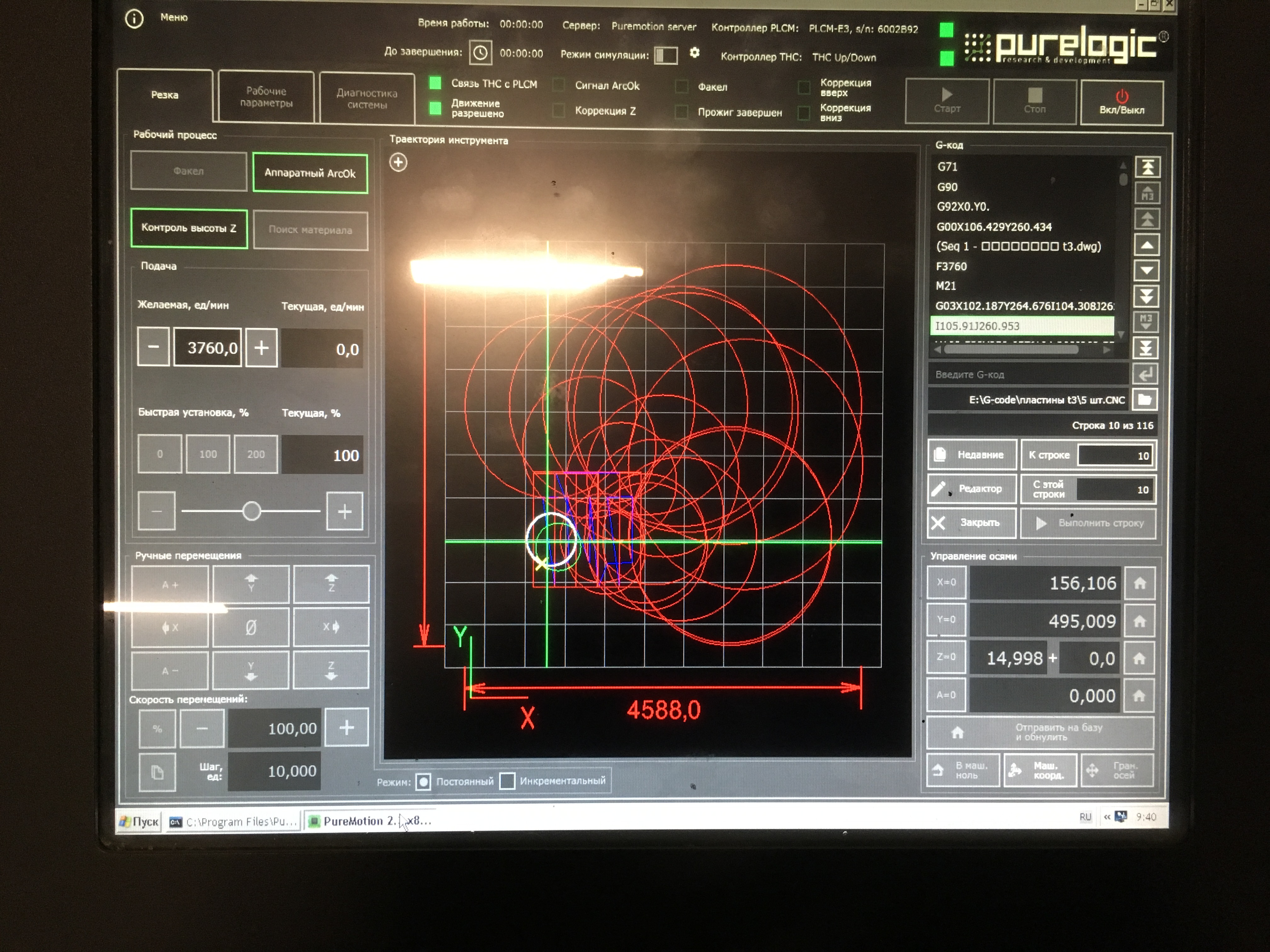

pm_dev, Добрый день, вопрос такой:
для начала приведу кусок G кода:
N033 Z35.
N034 G00 X47.62 Y18.87
N035 M100
N036 M03
N037 G04 P0.4
N038 G00 Z2.
N039 G01 X46.89 Y25.83 F3730
Приезжаем в точку резки N034 , далее пробинг N035, запускаем плазму N036 и плазма по какой-то причине не запускается, станок соответственно пишет, что пропал сигнал ArcOk и останавливается. Далее необходимо продолжить резку, выбираем точку начала работы, например N034 и станок начинает ехать сначала по координате Z до значения 35 и отодвигается мм на 10 по осям Х,У с черепашьей скоростью 100 ед. Далее происходит возврат в точку N035 с нормальной скоростью. В поле "желаемая скорость" стоит 6000 ед. в поле "скорость перемещений" тоже 6000 ед. Это должно быть так или я чего не углядел в настройках?
Здравствуйте.
здесь начинает работать выбранная по-умолчанию стратегия возврата инструмента на траекторию (в Mach3 это называлось "preparation move"). Цитата из руководства пользователя:
В процессе работы периодически возникает необходимость остановить выполнение G-кода, произвести технологические операции, переместив при этом инструмент, и вернуться на исходную траекторию. Также часто приходится запускать G-код не сначала, а с конкретной строки, например, для обработки одной из нескольких заготовок, содержащихся в G-коде. Программное обеспечение Puremotion решает обе эти задачи, позволяя продолжить выполнение G-кода с произвольной строки, при этом не происходит потеря координат. Подготовительное перемещение осуществляется из текущей позиции к началу выбранной строки, т.е. фактически к концу предыдущей строки. Например, в G-коде
N99 G0 Z30
N100 G1 X200 Y300
N101 G1 X250 Y300
N102 G1 X250 Y400
выберем строку №101 и нажмём «Старт». Будет выполнено подготовительное перемещение в точку (X200;Y300;Z30) и продолжено выполнение G-кода со строки №101. Подготовительное перемещение осуществляется последовательно по каждой из осей. По умолчанию сначала будет выполнено перемещение по осям A,B,C,U,V,W, затем по X,Y и в последнюю очередь по Z.
Стратегия "Последовательно (с указанной подачей)" является стратегией по-умолчанию. Скорость перемещения осей по-умолчанию - 100 мм/мин.
