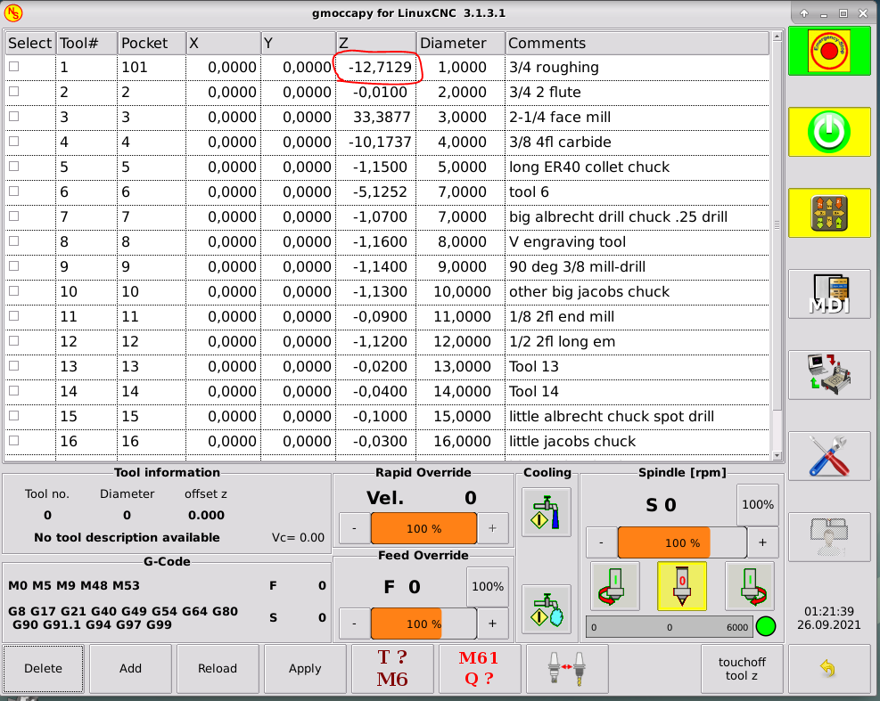

Есть простая задача, измерение длины инструмента. Есть датчик длины инструмента. Вопрос, как сделать так, чтобы станок по программе поехал к датчику и измерял вылет инструмента, и это значение занес в таблицу инструментов в соответствующую ячейку? Скорее всего логично, чтобы эта "подпрограмма" работала для текущего активного инструмента. Например, я в MDI дал команду М6 Т1, при ручной смене инструмента ЕМС говорит воткните инструмент №1 и нажмите продолжить. И после этого как вариант было бы удобно нажать соответствующую кнопку пользовательского макроса, который и производит измерение вылета инструмента. Не смещение по Z активной системы координат, а именно вылет инструмента. По идеи это должна быть короткая программка в которой прописаны безопасные перемещения к датчику инструмента, затем движение по Z в сторону датчика в режиме probe и в момент касания датчика нужно измеренное значение записать в какую то переменную, которая отвечает за вылет текущего номера инструмента. Тут еще такой момент есть, что значение вылета инструмента, должно считаться относительно чего-то, например торца шпинделя без инструмента. Т.е. изначально нужно как-то сделать привязку датчика и пустого шпинделя, чтобы после этого уже измерять разницу между пустым шпинделем и с инструментом и значение этой разницы записывать в нужные ячейки таблицы инструментов....Могут возникнуть вопросы у многих, а нафига это надо так заморачиваться? Но могу пояснить для чего это все. Если шпиндель имеет сменные оправки, то правильно работать именно с вылетом инструмента, чтобы рабочая система координат оставалась неизменной, кроме того за счет корректоров длины инструмента можно по факту подстроить разные инструменты между собой, чтобы не было ступенек по высоте, если эти инструменты "перекрывают" одну область обработки. А эта "подпрограмма" нужна для автоматизации процесса измерения длины инструмента.....Ну еще как вариант, если пользоваться вылетами инструмента, то можно 1 раз выяснить значение по Z для плоскости стола станка и в дальнейшем это значение просто вписывать в нужную рабочую систему координат, если у нас 0 по Z для управляющей программы задан от поверхности стола станка......Возможно на мой вопрос уже есть готовое решение, но я не в курсе.....Просьба к знающим людям, помочь мне с решением этой задачи.....

steals_y2k
Сообщения: 900
Репутация: 61
Настоящее имя: Makc
Откуда: Ярославль
Re: FAQ по Gcode, примеры
Сообщение steals_y2k »
g10 l11 p[номер инструмента] z[#текущая высота в системе координат]

Сообщение antoxa-kylibin »
Эта команда записывает значение по Z в таблицу инструмента? А как сделать чтобы система считала текущий инструмент и записала для этого инструмента результат?
ex71
Сообщения: 743
Репутация: 109
Сообщение ex71 »
так ты же сам пишешь M6 Tx
antoxa-kylibin писал(а): ↑ то правильно работать именно с вылетом инструмента, чтобы рабочая система координат оставалась неизменной
так все нормальные операторы так делают )
antoxa-kylibin писал(а): ↑ А как сделать чтобы система считала текущий инструмент и записала для этого инструмента результат?
G43 M6 Tx?
считывание g43 hx, если речь о высоте.
есть же справочник😏

steals_y2k писал(а): ↑27 сен 2021, 10:12 считывание g43 hx, если речь о высоте.
есть же справочник😏
Я наверное не совсем правильно мысль озвучил. Хотел сказать, какой командой происходит запись текущего значения Z в корректор длины инструмента? Про G43 Hx в курсе, но все равно спасибо за ответ. Тут скорее всего G10 L11 надо изучать....
steals_y2k
Сообщения: 900
Репутация: 61
Настоящее имя: Makc
Откуда: Ярославль
ну да, g10 l10 и g10 l11, вторая точно.

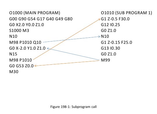

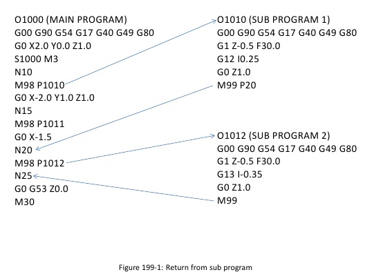

Понимает ли мач3 команду goto?
Иногда в мозгах включается G04 Х500, но это нужда что бы сделать правильно
kfmut
Сообщения: 922
Репутация: 147
Откуда: г.Тверь
Сообщение kfmut »
kurtkobat писал(а): ↑ Понимает ли мач3 команду goto?
Там вроде есть вызовы подпрограммы с нужной метки по M98 и возврат в основную программу на нужную метку по M99, картинки правда с доков на 4-ый

vitzin
Сообщения: 323
Репутация: 56
Настоящее имя: viktor vizin
Сообщение vitzin »
goto,не как не связанно с подпрограммой,это старт программы
с нужного места,скажем со строки такой то,
и да,Mach 3 понимает,с какой строки ему начинать работу, но goto там
нигде не найдёшь, это не Heidenhein и консортен.
