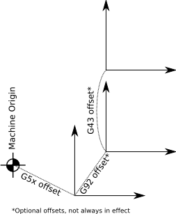

xentaur писал(а):ты уже не привязку инструментов делаешь, а офсет устанавливаешь
Офсет, привязка, временная (дополнительная) система координат (с)из учебника СССР .. не докапываемся до формулировок))
xentaur писал(а):Тут с тобой не согласен. Это, только, так кажется. И всё таки TLO - tool length offset. Оно (смещение) не считается от заданной системы координат, а пересчитывается относительно G53 (world) к заданной. И буквой H в G43 поосторожней.
Не спорь, а просто возьми пустой файл с привязками LTO забей в MDi забей G56 к примеру, привяжи ноль для G56 где нибудь ..хммм... от G53 -200 по х, потом примени g43t5h5m6
смести по х от точки G56 на 1 мм и нажми системе привязаться. потом открой файл LTO и увидишь значение для H5 будет X+1 а не -199!
Доказательства в сдудию))))) ЧПУ балтсистем NC210, 2р22, 2с42 в них всех LTO это один файл в котором указаны координаты привязки отновсительно начала координат!!!! ЛЮБОГО НАЧАЛА
И отдельно файл "Начальных точек" Вот вот в них указывается положение относительно ноля станка. В нашем случае относительно G53)
xentaur писал(а):резцы по левой кромке
Это что за "левая кромка)?
xentaur писал(а): А потом просто использовать глобальные G54 и т.д. и локальные (G92? в linuxcnc) офсеты. При установке нового инструмента - привязываться по обработанному торцу, всё равно привязка идет по G53 c пересчётом на текущий офсет (систему координат). Т.е. если торец для T1 в G55 Z=0, то и все остальные резцы в G55 по этому торцу тоже Z=0.По диаметрам, думаю, вопросов не возникает. Надо только уточнить, на практике, работу коррекции на радиус в linuxcnc для токарки.Датчик просто ускоряет процедуру привязки, параметры привязки - настраиваются.
Не верю я в коррекцию радиуса инструмента на токарке (может привык).... делаю всё CAM-ом.. что-б не ошибиться.
" Linux CNC - наше всё"
Re: Модернизация токарного станка
Dmaster писал(а):В нашем случае относительно G53)
хммм на LinuxCNC рисуют вот такую картинку:
http://wiki.linuxcnc.org/cgi-bin/wiki.p ... ool_offset
