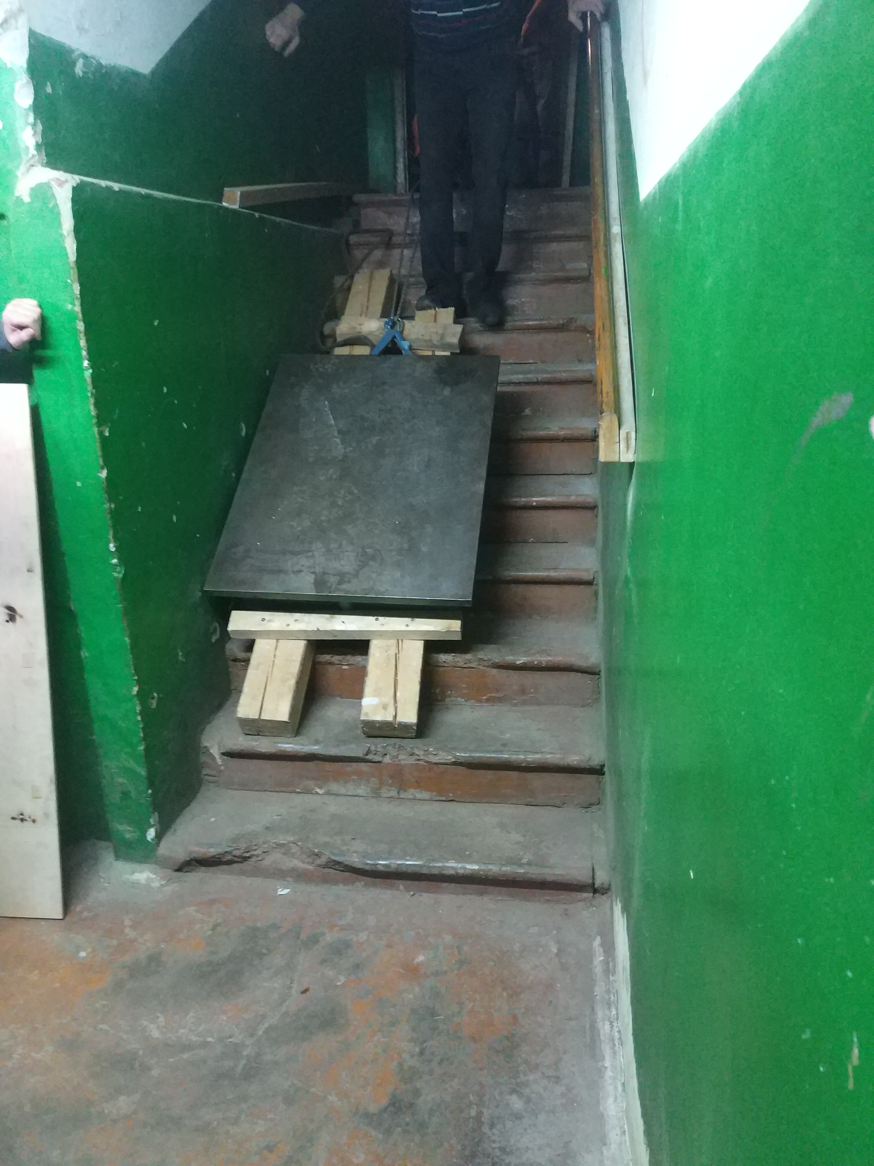

Разжился плитой 1000х750. Кто знает как местечковые пятна убрать чисто для красоты?
IMG_20171223_190635.jpg (6039 просмотров) <a class='original' href='./download/file.php?id=127606&mode=view' target=_blank>Загрузить оригинал (3.46 МБ)</a>
Похоже на сигнализацию... Висит вверху, а когда вор лезет по лестнице пиропатрон выдергивает палец из чалки...

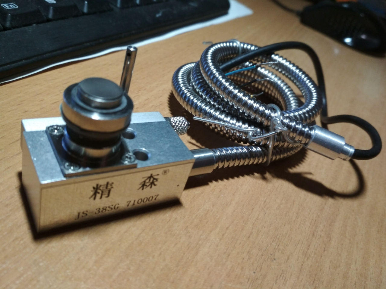

Не могу сказать, что урвал, просто приобрел датчик длины инструмента.
sss.jpg (5837 просмотров) <a class='original' href='./download/file.php?id=128911&mode=view' target=_blank>Загрузить оригинал (155.82 КБ)</a>
На вид и ощупь вроде качество нормальное. Выдержит ли заявленную точность в 2мкм узнаю только через месяц.

Argon-11 писал(а):просто приобрел датчик длины инструмента.
Ренишоу стоит чуть дороже, но умеет измерять не только длину, но и диаметр инструмента ;)

Да мне нужен был датчик "побрутальнее", без поперечной степени свободы. Тупо "кнопка", которую можно безопасно (для датчика) разместить в опасной зоне.
А сколько стоит не б/у ренишоу?
Argon-11 писал(а):А сколько стоит не б/у ренишоу?
Новый сj степенями свободы 250$, б/у 150$
Были на форуме те кто мне доказывали что новые китайские сервы, лучше б/у япошек. А теперь почему то япошек б/у покупают ;) Вот так же и с Ренишоу. Я не вижу смысла сравнивать новый китайский датчик и б/у Ренишоу ;) Это как сравнивать новый запарган с б/у иномаркой :)

Стало быть, б/у ренишоу все ж заметно дороже этого китайского. Я не спорю, что ренишоу лучше, но в данном случае не в цене дело, а в том, что у ренишоу чувствительный элемент - щуп. Я побоялся такой брать, а кнопку-таблэтку - не побоялся. Ее можно вмуровать в поверхность стола таким образом, что будет сложно повредить чем-либо.

Argon-11 писал(а):Не могу сказать, что урвал, просто приобрел датчик длины инструмента.
нифигасе цена за обычную кнопку ...
Argon-11 писал(а): а в том, что у ренишоу чувствительный элемент - щуп. Я побоялся такой брать, а кнопку-таблэтку - не побоялся.
Ренишоу мировой производитель измерительного оборудования. И щупы они не просто так сделали. Ими можно измерять и длину и диаметр инструмента. Диаметр инструмента нужно измерять в шпинделе при вращении, так как шпиндель и цанга имеет биение. У Ренишоу есть специальный ломкий предохранитель. Если сильнее прижал, сломался но сам датчик живой.
На 0:40мин это показано. А что будет с китайским новым датчиком если в него фрезой воткнуться?
https://www.youtube.com/watch?v=lItsFliJRZs
slavyan75 писал(а):нифигасе цена за обычную кнопку ...
Она не обычная, она в красивой коЁбочке :)

aftaev писал(а):А что будет с китайским новым датчиком если в него фрезой воткнуться?
у него "аварийный" контакт есть
Если бы была похожа на "обычную", я бы лучше "обычную" применил. Но этот датчик не похож на "обычную". Думаю, с "обычной" вы не получите хорошей повторяемости.
В общем, не убедили, что я взял "не то" ))

Повторюсь, я не спорю, что ренишоу лучше, но щуп мне не был нужен, даже с ломающимся предохранителем. К тому же б/у, который надо днем с огнем искать без гарантии найти. Я даже не могу представить куда датчик со щупом пристроить в портальном фрезере, чтобы он не торчал в доступной зоне.

Argon-11, нормальные датчики, не морочьтесь. Дорогие вот, это да. Но как тупо датчик позиционирования вполне себе.
