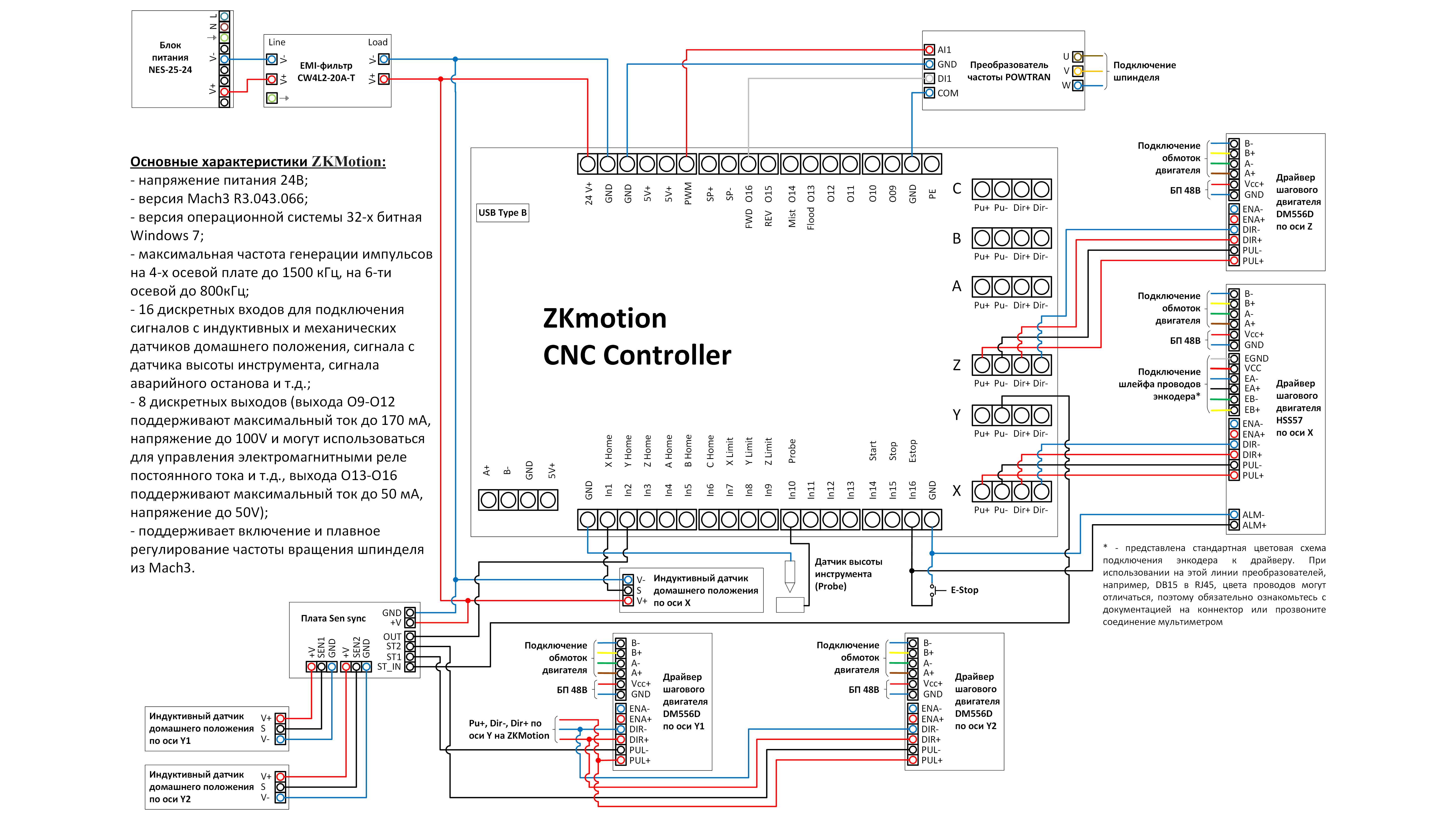

Bioraptor
Приветствую, кто имел дело с подключением пульта ручного управления?
Помогите разобраться, никак не могу понять как нужно подключать данное устройство к моей плате.
Пульт подключается через разъём DB 15, судя по мануалу пинов задействовано только 14.
1.К каким пинам цеплять диод зелёный который на пульте, правильно ли я понял, что это пины 1 и 11?
2.К каким пинам подключать Е-стоп, 4 и 11 или 1 и 4?
3.Так как я буду использовать максиму 4 оси то пины 3 и 5 мне можно не задействовать?
У пульта есть жилка ораньжево-чёрная(COM), её нужно куда то подключать, за что она отвечает?
Плата: ZK Motion
ZKMotion.jpg (509 просмотров) <a class='original' href='./download/file.php?id=192144&mode=view' target=_blank>Загрузить оригинал (56.18 КБ)</a>
ZK MPG.jpg (509 просмотров) <a class='original' href='./download/file.php?id=192143&mode=view' target=_blank>Загрузить оригинал (86.09 КБ)</a>
https://www.nvcnc.net/pdf/ZKMotionUserManual.pdf
Пульт такой:
6b52fa5b-6804-485a-bdf0-32c05ba9cdb2.jpeg (509 просмотров) <a class='original' href='./download/file.php?id=192145&mode=view' target=_blank>Загрузить оригинал (41.84 КБ)</a>
MPG_handheld_hand_wheel_14.jpg (509 просмотров) <a class='original' href='./download/file.php?id=192146&mode=view' target=_blank>Загрузить оригинал (114.36 КБ)</a>
Добавлено: 09 фев 2021, 22:35
Rus_Lan
1. Да 1и 11
2. ? Зависит от настройки ZK
3. Можно не задействовать.
4. СОМ Это общий переключателей множителя и осей.
Вроде так, если не ошибаюсь.

Добавлено: 10 фев 2021, 14:44
Все зависит от того как подключены входы на плате. Они могут быть подтянуты к "+", а могут быть подтянуты к "GND". От этого и будет зависеть к чему цеплять "СОМ". Если подтяжка явная, то можно промерить мультиметром на замере сопротивления (порядка 10кОм обычно может быть) - один щуп на вход, другой к "+", затем к "GND", где появится значение - там и подтяжка. Тогда можно будет цеплять к противоположному контакту. В теории если подключить не туда, то ничего спалится не должно - просто подтяжка окажется нулевой (и здесь главное чтобы плюс не встретился с минусом с какого-нибудь другого входа).
зы. Концевики есть? Они как подключены? Эти лучше подключать также.
Добавлено: 10 фев 2021, 21:29
Bioraptor
nevkon писал(а): 10 фев 2021, 14:44 Все зависит от того как подключены входы на плате. Они могут быть подтянуты к "+", а могут быть подтянуты к "GND". От этого и будет зависеть к чему цеплять "СОМ". Если подтяжка явная, то можно промерить мультиметром на замере сопротивления (порядка 10кОм обычно может быть) - один щуп на вход, другой к "+", затем к "GND", где появится значение - там и подтяжка. Тогда можно будет цеплять к противоположному контакту. В теории если подключить не туда, то ничего спалится не должно - просто подтяжка окажется нулевой (и здесь главное чтобы плюс не встретился с минусом с какого-нибудь другого входа).
Щуп на вход чего?
Т.е. мне нужно подсоеденить пульт к +5в и gnd, а потом мерить сопротивление между ,com и gnd, и com и +5в, там где сопротивление 0 та связка и есть верная?
Концевики есть, и pnp и npn, плата расчитана только на npn, но я буду ставить pnp через конвертер, так как буду ставить краеискатель, а он pnp. Думаю что плата вся получает сигнал от внешних компонентов через gnd, по этому думаю, что com нужно подключать на gnd. Но это всё предположения.
Добавлено: 11 фев 2021, 08:19
Нет, не у пульта, а у контроллера к которому собираетесь подключать. Заранее пульт к контроллеру подключать не требуется.
Если штатные концевики npn, то если я правильно понимаю (думаю меня поправят если не прав) активный сигнал на входе низкий, то есть с подключением к "GND", а подтяжка внутри идет к "+". Соответственно тогда и "COM" = "GND".
Собственно можете представить ваш концевик как кнопку, один провод - рычажок на который нажимают (база) нас не интересует, один провод который подключается на вход контроллера (с пульта также будет, те которые желтый, желтый/черный, коричневый...) и один провод который подключается к "+" или "GND".
ps. И чего тут все гадаем? Нашел плату в тырнете, там и схемы подключения указаны. "СОМ" в "GND" указано явно.
ZKMotion_Упрощённая_схема.png (547 просмотров) <a class='original' href='./download/file.php?id=192185&mode=view' target=_blank>Загрузить оригинал (691.46 КБ)</a>
И вообще вроде для MPG там есть свой разъем. Вот теперь понял. Как подружить пульт с разъемом.

Bioraptor
nevkon писал(а): 11 фев 2021, 08:19 Нет, не у пульта, а у контроллера к которому собираетесь подключать. Заранее пульт к контроллеру подключать не требуется.
Схема подключения то понятно, только там про мпг не слова, то что там свой разъём понятно, я выше выкладывал распиновку именно разъёма.
В общем я понял, сом на гнд.
