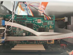

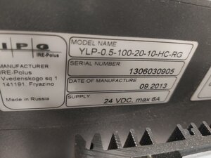

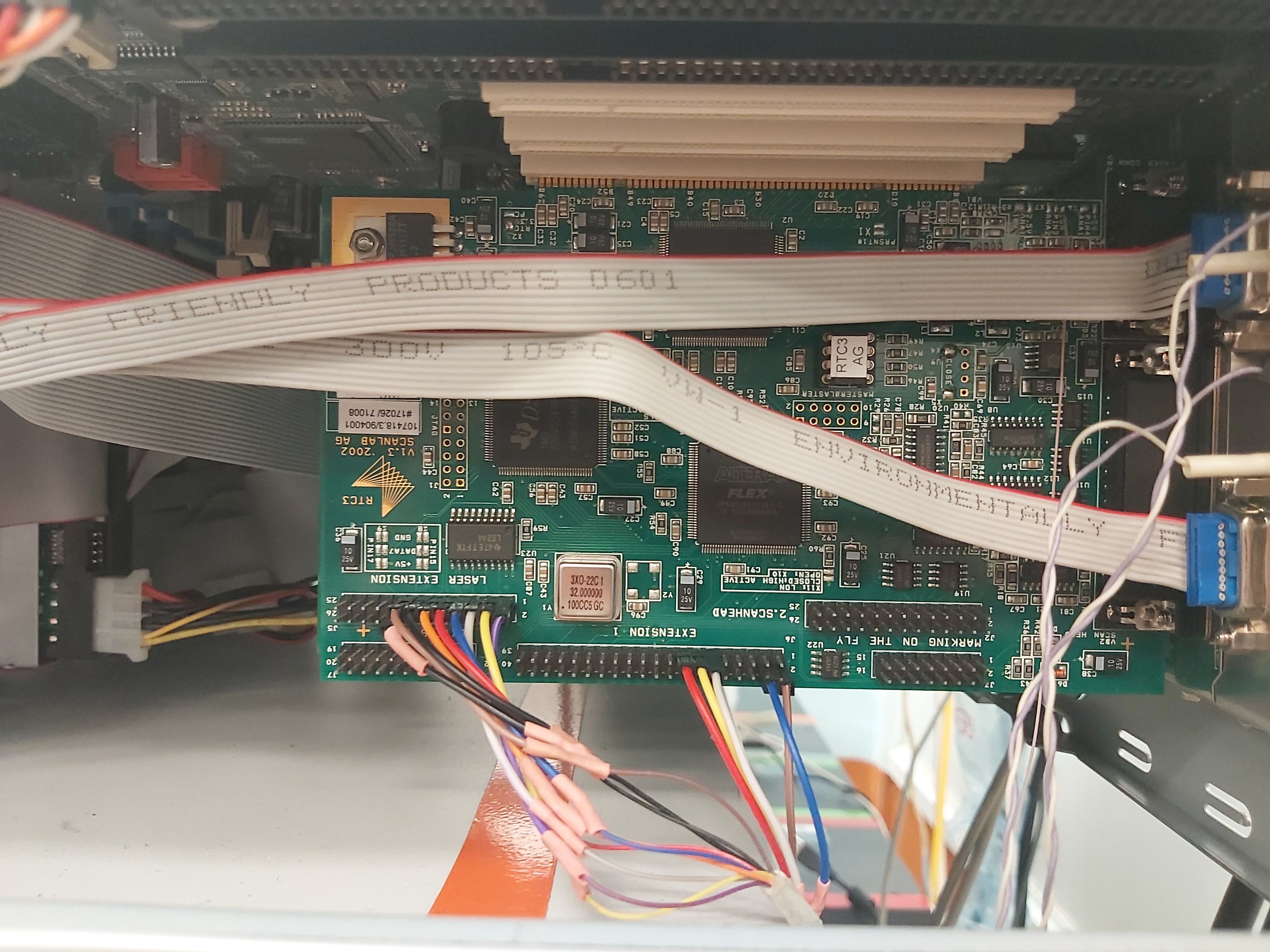

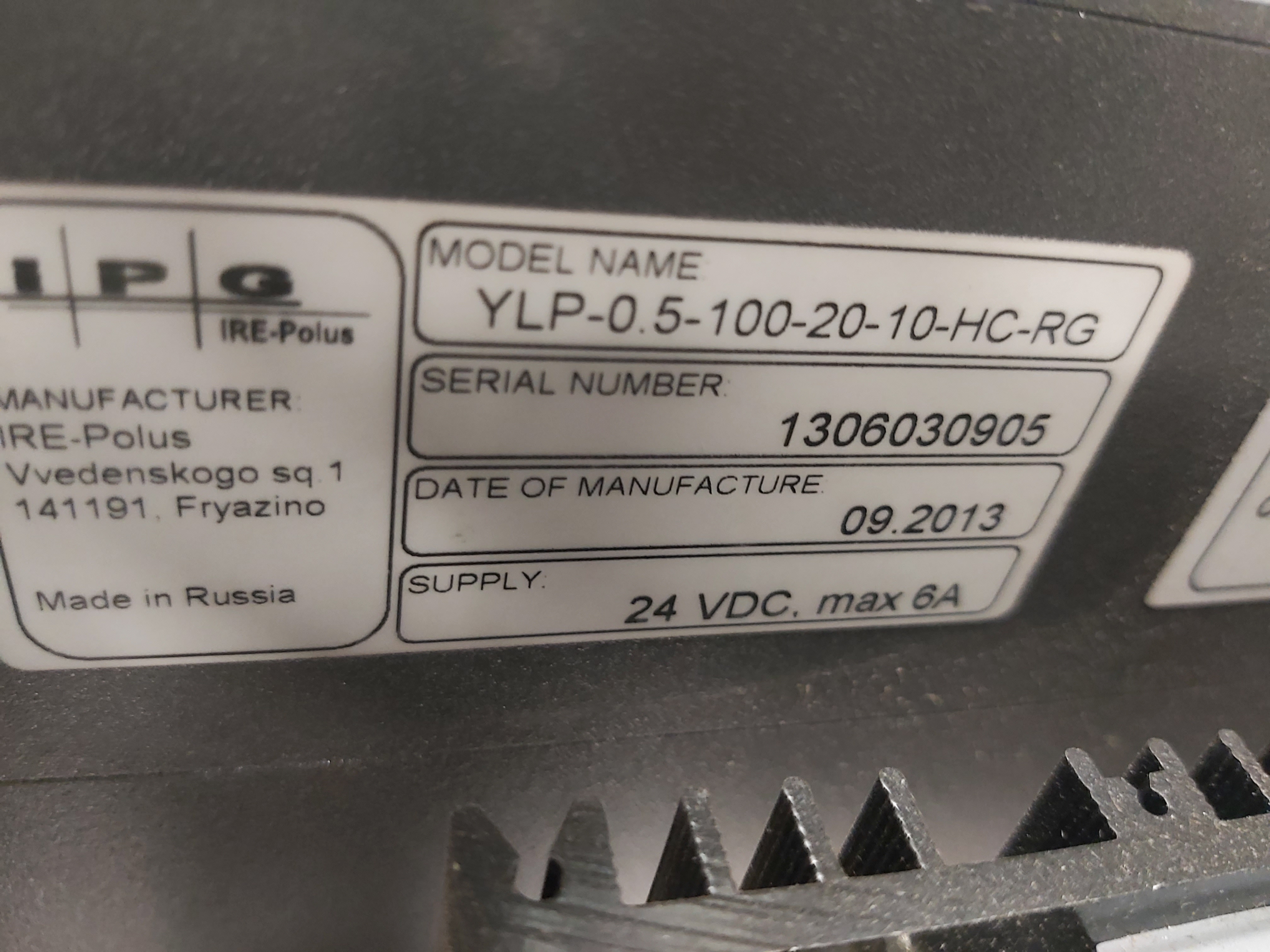

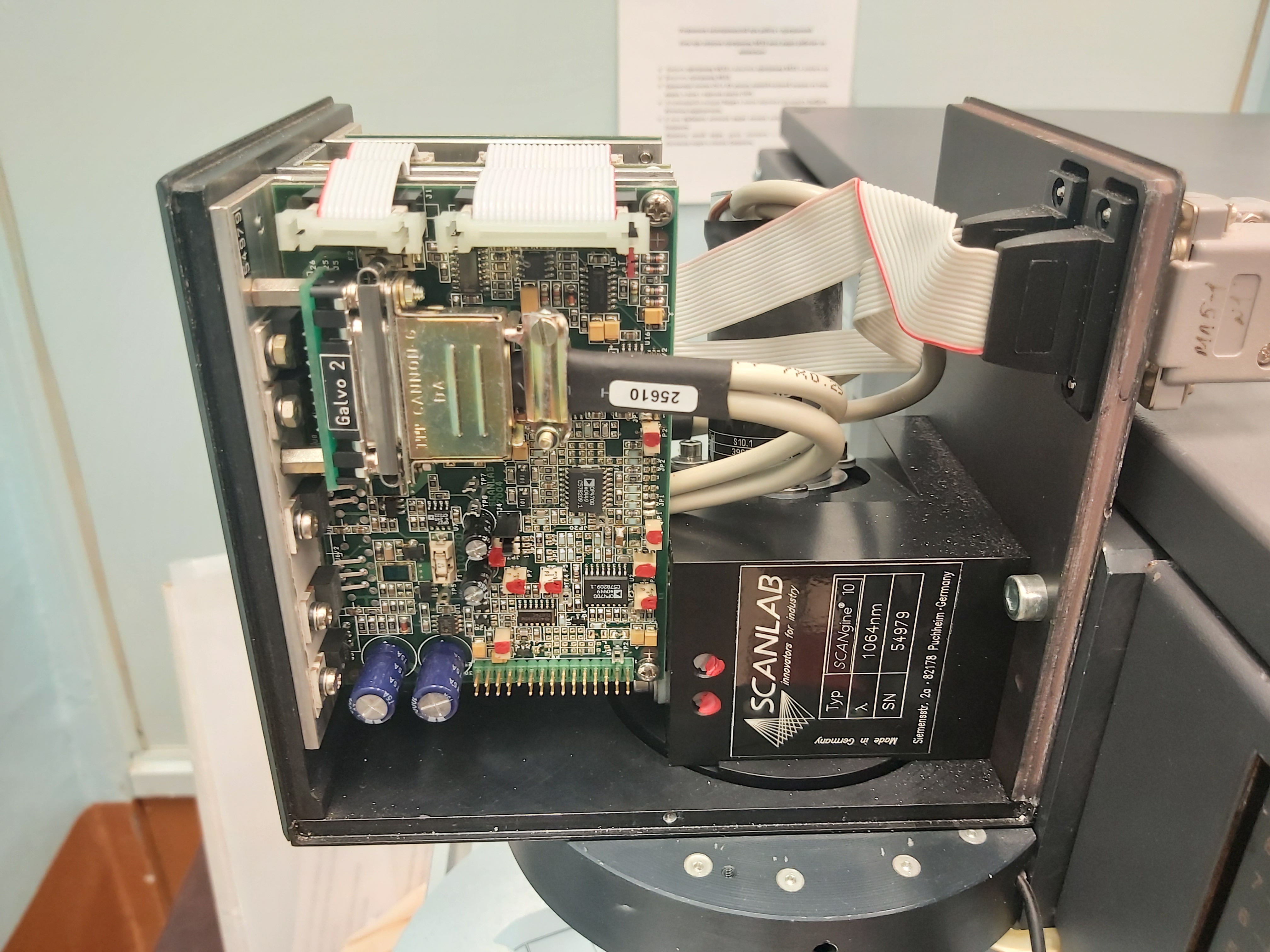

ИзображениеЗдравствуйте!, у меня есть rtc-3 и scangine 10D и волоконный лазер, есть ли способ запустить их как маркировщик?
За ранее спасибо.
