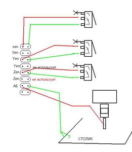

IGOR888 писал(а):Уважаемый Игорь! Интересует схема подключения концевиков к плате и соответствующие настройки в программе для замкнутых концевиков.
Еще интересует вопрос управления оборотами шпинделя на данной плате. С Уважением, Игорь.
У kip96 схема примерно такая как на фото, регулировать можно но с доп платой на али есть регулятор оборотов с ШИМ на 35в до 10А и с помощью ее без проблем .

$5 - 0-нормально разомкнутые, 1- нормально замкнутые.
Концевики по одному, толька для того, что-бы отойти к нулевой точке. Если во время работы сработает концевик- то авария и всё заново. По этому зня размеры станка, стараюсь не выходить за пределы.
Транзистор не откусаны. Просто к ножкам подпаян разъём для TTL лазера. Один провод GND, второй ШИМ/затвор транзистора. Все функции сохранены.

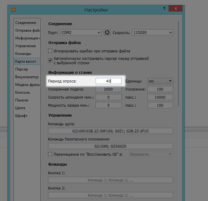

Пробовал Candle https://github.com/Denvi/Candle - всем понравилось, но иногда зависает на отправке g кода - такое ощущение, что не видит ответа от станка. (станок у меня по bluetooth подключен)
версия grbl 1.1 f
Мой Ютуб канал.
Re: Китайский Ардуино и Grbl Controller
ScrewDriver писал(а):Candle https://github.com/Denvi/Candle - всем понравилось, но иногда зависает на отправке g кода - такое ощущение, что не видит ответа от станка. (станок у меня по bluetooth подключен)
Там по умолчанию высокая скорость запросов состояния у станка, попробуй увеличить значение этого параметра:
2017-02-28_180050.jpg (9958 просмотров) <a class='original' href='./download/file.php?id=104674&sid=ccccd06827cc6548e457488218cb6ada&mode=view' target=_blank>Загрузить оригинал (87.02 КБ)</a>

selenur писал(а): Там по умолчанию высокая скорость запросов состояния у станка, попробуй увеличить значение этого параметра:
Спасибо, попробую. Эм... А до скольки увеличить? У тебя, например сколько стоит? 40?
И еще момент... Там в настройках есть размеры фрезы - это для визуализации сделано?
Мой Ютуб канал.
Это вроде значение мсек, запроса статуса, попробуй поставить 1000 (это одна секунда) проверь как будет работать, если всё нормально, то попробуй 500, 250, и т.д. Возможно у тебя модуль bluetooth просто не может обеспечивать стабильно передачу на большой скорости, и снижение нагрузки поможет. Можно ещё конечно изменить в прошивке скорость с 115200 на меньшую, но это уже если первый вариант не поможет.
У меня стоит 40, и за последние пол года не одного сбоя не было, но у меня USB провод экранированный, 20 см длиной, и воткнут в USB 3.0

selenur писал(а):У меня стоит 40, и за последние пол года не одного сбоя не было, но у меня USB провод экранированный, 20 см длиной, и воткнут в USB 3.0
Хм у меня тоже стояло 40, видимо значение по умолчанию.
Поставил пока 250 - попробовал тестовый прогон, вроде бы нормально. Буду мониторить.
Поуправлял с клавиатуры - красота! Клава на беспроводной связи - получается как джойстик у станка.
Спасибо за подсказку!
