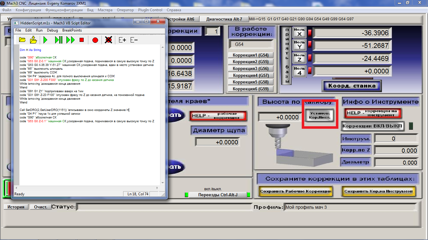

Короче решил следующие. Поставить фрезу в шпиндель, вывести ее в ноль оси . И проити площадку установленную в углу рабочего поля этой фрезой. И это будет мой ноль. Тоесть после черновой обработки отгоняю станок в базы, меняю инструмент , обнуляю его на площадке с помощью шайбы. Пока не найду другого способа.

CNC-Logic писал(а):
В смысле? Ничего не могу понять. Как поставить в угол. Я перестал вообще что то понимать, запутался совсем . Как поменяв инструмент добраться в середину заготовки этим новым инструментом, а сейчас ты мне говоришь в угол вынести. Я сейчас застрелюсь. Тоесть сделать площадку равную по высоте с центром вращения? И потом отгонять туда и обнулять инструмент.
Если речь о МАЧ-3, то не вдаваясь в подробности:
ставите датчик длинны практичеки в углу рабочего поля станка - фиксируете - это будет его постоянное "место жительства"
в макросе отвечающего за привязку фрезы по вертикали указываете точное местоположение цента нажимной кнопки датчика длинны (используются машинные координаты станка).
После каждой смены инструмента нажимаете на кнопку - фреза едет в место установки датчика - касается - происходит привязка по вериткали
В других системах управления станком - скорее всего примерно также, но я с ними пока не знаком. С Мачем знаком отлично.

Можно поподробней. Куда этот скрипт прописать? Я так понимаю этот датчик который должен стоять в углу рабочего поля , пусть будет пластинка металическая, должен быть подключен к входу probe. А скрипт нужно вбить в кнопку которая находится во вкладке корекций в окошке корекции инструмента, и при касании фрезы к пластинке корекция будет автоматически прописываться в длину инструмента. Я правильно понял?

Перечитал я еще раз, и не раз. Вбил скрипт в кнопку корекции инструмента. Да станок едет к датчику обнуляет инструмент и все , получается ноль на конце инструмента, ничего в коретирующие окно он не вносит. И какой бы я инструмент не ставлю он его обнулят и все. Что я не правильно делаю?

CNC-Logic писал(а):Там всё уже практически готово, но для кнопок calculation и snap нужно прописать машинные координаты центра нажимной кнопки вашего датчка
Все поставил, пока ничего не ясно, координаты положения датчика вбил в скрин обеих кнопок. Мне же не обязательно иметь нажимную кнопку? Металическая пластинка пойдет? Что делать дальше? Вот я ставлю заготовку на поворотную ось, поставил черновую фрезу и ........

Нажимную кнопку иметь необязательно. Я так понимаю что "пластину" вы уже закрепили на постоянном месте жительства и станок на неё правильно реагирует.
1. Устанавливаете фрезу в шпиндель - затягиваете.
2. зажимаете в патрон поворотки какую-нибудь кругляшку известного диаметра. Касаетесь её фрезой сверху - по оси Z вбиваете значение диаметра кругляшки/2
3. Отводите фрезу подальше от патрона, на всякий "пожарный"
4. Нажимаете кнопку Calculate - станок оттащит фрезу к датчику - каснётся её и в окне Difference отобразится разница между нулевой координатой по Z и поверхностью "пластины"
5. На всякий случай, когда станок будет куда-либо ехать - держите руку на Е-стоп.
6. Далее после любой смены инструмента просто нажимаете кнопку Snap и будет происходить автоматическая привязка по оси Z.
В общем как то так - если кратко.

Да привязывается!!! Ура!!! Получилось !!! Только вот руссификатор слетел, все на английском стало. А как же теперь с командfми G 54 - G 58, окно пропало с ними.

Ну если вы привязывали инструмент и была активной система координат G54, то в ней и будет привязан инструмент по Z. Так же и для других систем координат. Нужную систему координат можно активировать в окне MDI (ручной ввод данных) - это бывает полезно, когда например нужно быстро обработать какую-нибудь другую деталь не нарушая систему координат той детали, которая обрабатывалась ранее. Смещения каждой системы системы координат записываюся в окне Fixture и отсчитываются от машинного нуля станка (или от концевых датчиков)
