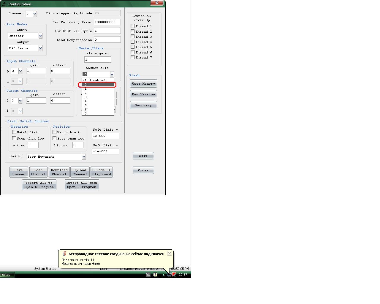

Я вот еще хочу спросить- как ось A -ch3 подчинить к Х ch0?
Я думал там просто в настройках конфигурации нужно указать и все, а нет...
Безымянный.JPG (3806 просмотров) <a class='original' href='./download/file.php?id=58501&mode=view' target=_blank>Загрузить оригинал (98.18 КБ)</a>
Я выбрал для третьего канала мастера 0, но синхронно они крутятся только по шаговом перемещении, наверное еще где-то и что-то нужно прописывать?

П.С. Про подчиненную ось тут было. Если не найдешь - пиши. ;)

ukr-sasha писал(а):П.С. Про подчиненную ось тут было. Если не найдешь - пиши.
Нашел еще вчера (стр.7), сегодня попробовал, работает, спасибо!!! Можно двигаться дальше :) .

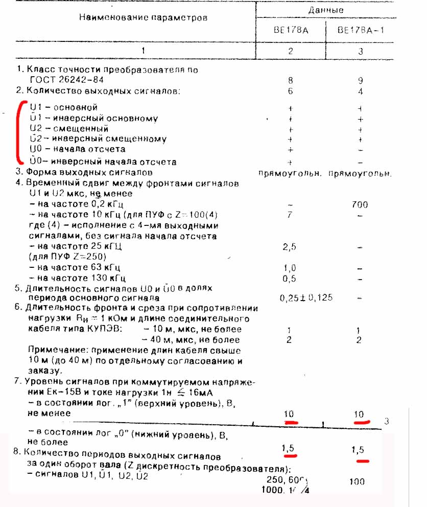

что-то никак не найду в описании каналога какой уровень сигналов он может принимать на входах А0,А0-, В0, В0-,С0, С0-,D0, D0- аналогичных? до вольт или можно больше?

а 10 (высокий) и полтора(низкий) вольта не испортят плату?

Что-то не похоже на TTL уровни.

да я все про то, чтобы маховик с энкодером ве-178 привинтить к кфлопу. попался просто по случаю - думаю куда применить. там дифференциальный ттл, но какой-то странный
наверное, в каналог никак не завести - во всех описаниях ТТЛ сигнала там максимум 5,3В.
ве.jpg (3699 просмотров) <a class='original' href='./download/file.php?id=59224&mode=view' target=_blank>Загрузить оригинал (145.09 КБ)</a>
Re: Ввод в эксплуатацию ЧПУ системы на основе контроллера Kf
Это не ТТЛ, это сигналы высокоуровневых ДТЛ микросхем серии 511 (были специально разработаны для ЧПУ, имеют невысокое быстродействие, зато повышенную помехоустойчивость) . Чтобы преобразовать в ТТЛ, достаточно резистивных делителей на все выходы.
Но питать эти энкодеры придется 15 вольтами.

имеются ввиду самодельные делители напряжения (то есть правильно подобранные резисторы) или какие-то покупные готовые блоки?
Александр_ писал(а):имеются ввиду самодельные делители напряжения (то есть правильно подобранные резисторы)
Да. Делитель, скажем, из 1 кОм и 470 Ом подойдет. (470 Ом на общий провод, 1 кОм к энкодеру, точку соединения на ТТЛ-вход). С точки зрения помехозащищенности делители лучше ставить ближе к Кфлопу.
