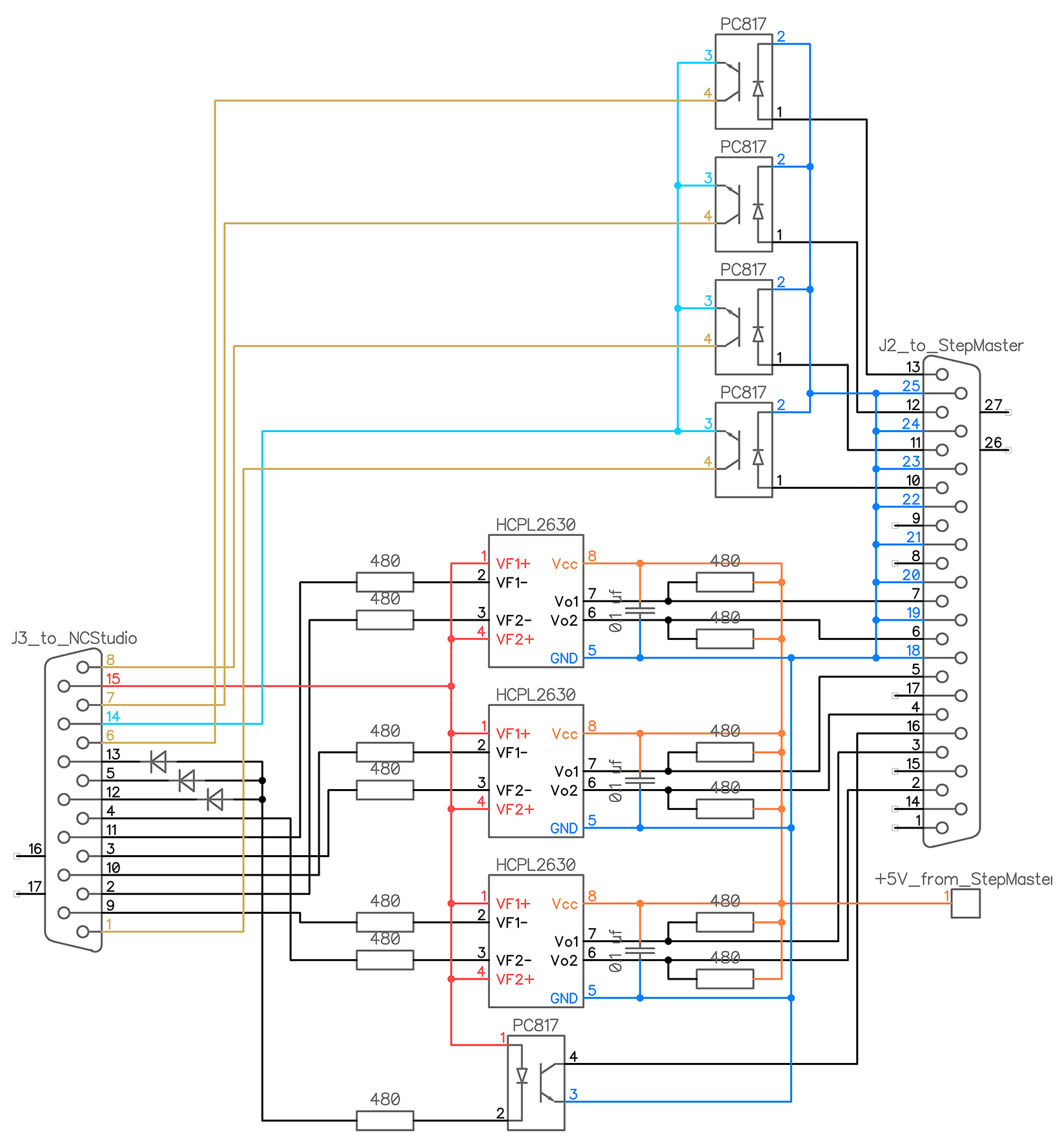

В общем мысль следующая:
Раз уж часто встречаются ситуации, где в оборудовании станка присутствуют сильные источники высокочастотных помех, и от них не удается избавиться,
и в то же время, в большинстве своем плата StepMaster используется с LPT, или контроллерами с частотой полезного сигнала не более 100 кГц (исключение SmothStepper и KFlop), и входная частота не превышает 200 кГц для многих драйверов ШД или 500 кГц для серводрайверов,
Полагаю, есть смысл программно ограничить частоту входного сигнала до нескольких сотен килогерц.
В данный момент частота ограничена значением в 4,5 МГц.
Либо, использовать последний dip-переключатель для выбора частотного диапазона, например, до 250 или 125 кГц, и до 2,5 МГц.
Это изменение в прошивку внести не сложно, и для тех у кого возникают проблемы с помехами могу выслать плату на замену (предыдущую придется отправить обратно за ваш счет).
Выбор скважности выходного сигнала предполагаю, совсем убрать, и сделать на низких частотах фиксированную длительность импульсов, а на высоких - скважность 50/50.
Так же думаю, стоит сделать изменение параметров dip-переключателями без перезагрузки.
Кто что думает на эту тему?

michael-yurov писал(а):Либо, использовать последний dip-переключатель для выбора частотного диапазона, например, до 250 или 125 кГц, и до 2,5 МГц.
Интересная плюшка. И даже нужная. т.к. я в скором будущем буду монтировать ПЧ и не знаю как его работа скажется на общее функционирование станка.
michael-yurov писал(а):и сделать на низких частотах фиксированную длительность импульсов, а на высоких - скважность 50/50.
Можно. Что бы не парится с настройкой, и не ловить глюки из-за неправильно выставленной скважности.
michael-yurov писал(а):Так же думаю, стоит сделать изменение параметров dip-переключателями без перезагрузки.
А эта функция очень даже нужна, а то когда экспериментировал с множителем, запарился перезагружать шкаф управления.
Re: StepMaster - Отзывы, Вопросы, Советы.
solanto писал(а):Интересная плюшка. И даже нужная. т.к. я в скором будущем буду монтировать ПЧ и не знаю как его работа скажется на общее функционирование станка.
Правильнее было бы устранить влияние помех, чем отделять полезный сигнал от шума.
solanto писал(а):Можно. Что бы не парится с настройкой, и не ловить глюки из-за неправильно выставленной скважности.
Ну, глюков из за неправильно выставленной скважности быть никаких не должно.
(я помню сообщение про это, но разумного объяснения найти не могу, кроме совпадения)
Функцию реализовать не сложно. Сложно убедиться, что не доупущено ошибок. Простое тестирование не даст 100% уверенности, поэтом я не тороплюсь изменять код.
solanto писал(а):А эта функция очень даже нужна, а то когда экспериментировал с множителем, запарился перезагружать шкаф управления.
Ну это проблема разовая, и из за этого явно не стоит менять плату.
Т.е. все эти доработки не повлияют на качество работы, а лишь сделают настройку и подключение немного проще.

michael-yurov писал(а):Все экранировать и не нужно.
Я в своем станке подключил плату по простому, без всяких экранов, без заземлений, без каких-либо хитростей. Работает и есть не просит.
Аналогично! Ни одного экрана. Все провода идут как попало. Mach3+Stepmaster без нареканий. Менять ничего не хочу. Жду тройник для Ncstudio (временно от него отказался из-за известных проблем).
shalek писал(а):Жду тройник для Ncstudio (временно от него отказался из-за известных проблем).
Тройник пока нет возможности сделать.
Сильно занять работой.
Сделаю при первой возможности, но это будет примерно через месяц, или позже.
Если есть желание повозиться с паяльником - могу нарисовать схему согласования с NCStudio (в т.ч. красной) на оптопарах.
Сообщения: 2893
michael-yurov писал(а):Если есть желание повозиться с паяльником - могу нарисовать схему согласования с NCStudio (в т.ч. красной) на оптопарах.
Вряд ли сам буду собирать, но нарисуй, посмотрим. А по времени не спешу. Я вообще стараюсь никогда и никуда не спешить.
Сообщение Andy52280 »
michael-yurov писал(а):могу нарисовать схему согласования с NCStudio (в т.ч. красной) на оптопарах.
А давайте попробуем...
Мне показалось, что вы продали NCStudio. Нет?
Нарисую, наверное, завтра.
А я уже забыл, проблема то в чем была? В согласовании с NCStudio, или с LPT тоже не работала?
Может стоит отправить другую плату с ограничением входной частоты - может поможет (у вас же коллекторный шпиндель с ШИМ регулятором)?
Продавал не я, однозначно.
Моя проблема в помехах и со Студией и с Мачем.
Сейчас системник собран только под Студию, ничего лишнего. Но возможности погонять серьезно не было. И когда будет - неизвестно. Высылать плату пока рановато. Попробую с оптронами, если по-быстрому найду детали. А дальше посмотрим.
Andy52280 писал(а):Моя проблема в помехах и со Студией и с Мачем.
Так может прислать другую плату с ограниченным диапазоном частот?
В любом случае будет меньше проблем с помехами.
Правда у меня есть сомнения на счет длительности импульсов Step на порту LPT - нужно мне узнать их минимальную длительность, чтобы случайно их не отфильтровать. Как узнать - не знаю, т.к, полагаю, на разных компьютерах могут быть разные значения.
shalek писал(а):Вряд ли сам буду собирать, но нарисуй, посмотрим. А по времени не спешу. Я вообще стараюсь никогда и никуда не спешить.
Andy52280 писал(а):А давайте попробуем...
опторазвязка.png (2866 просмотров) <a class='original' href='./download/file.php?id=42914&mode=view' target=_blank>Загрузить оригинал (236.66 КБ)</a>
