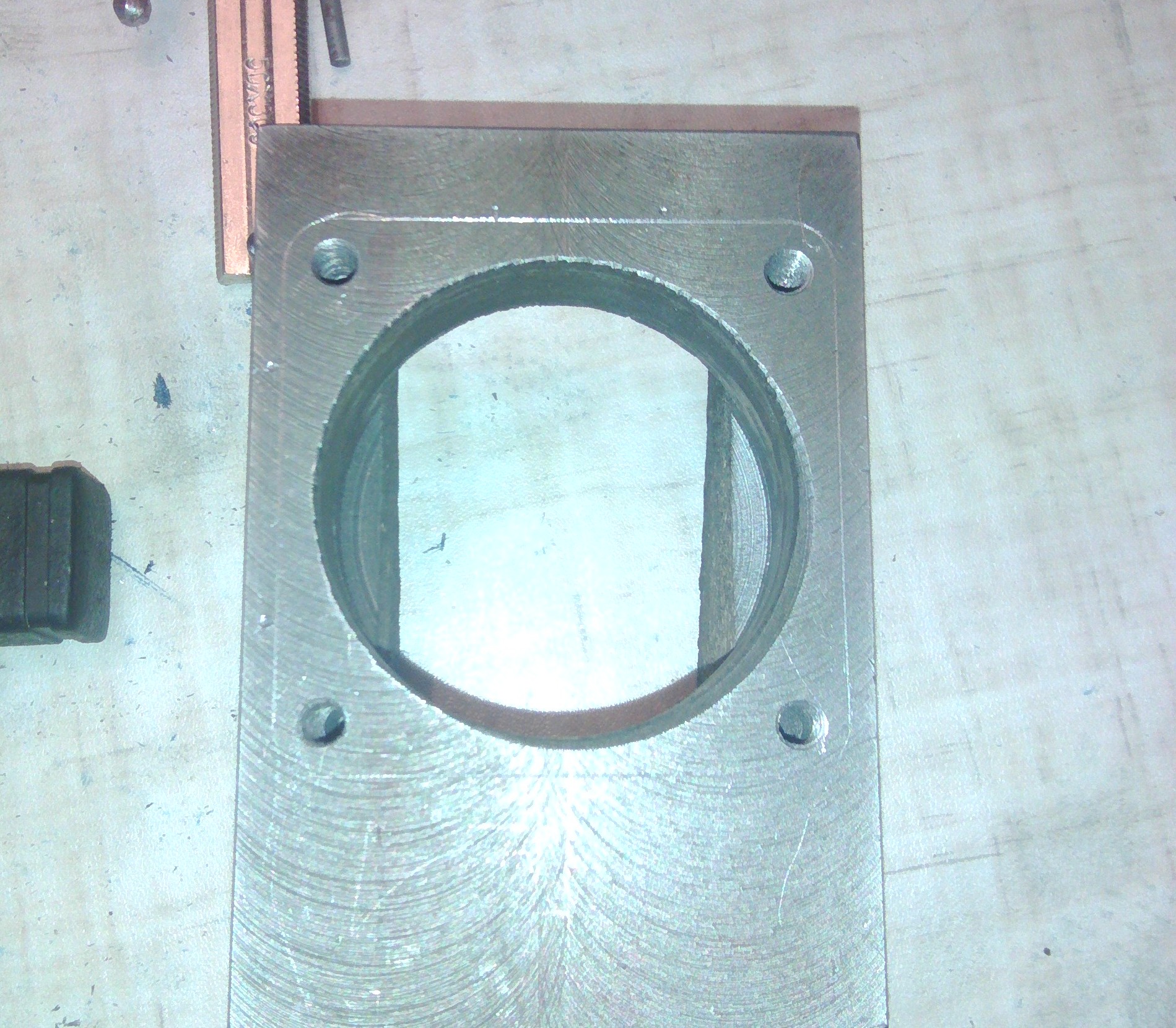

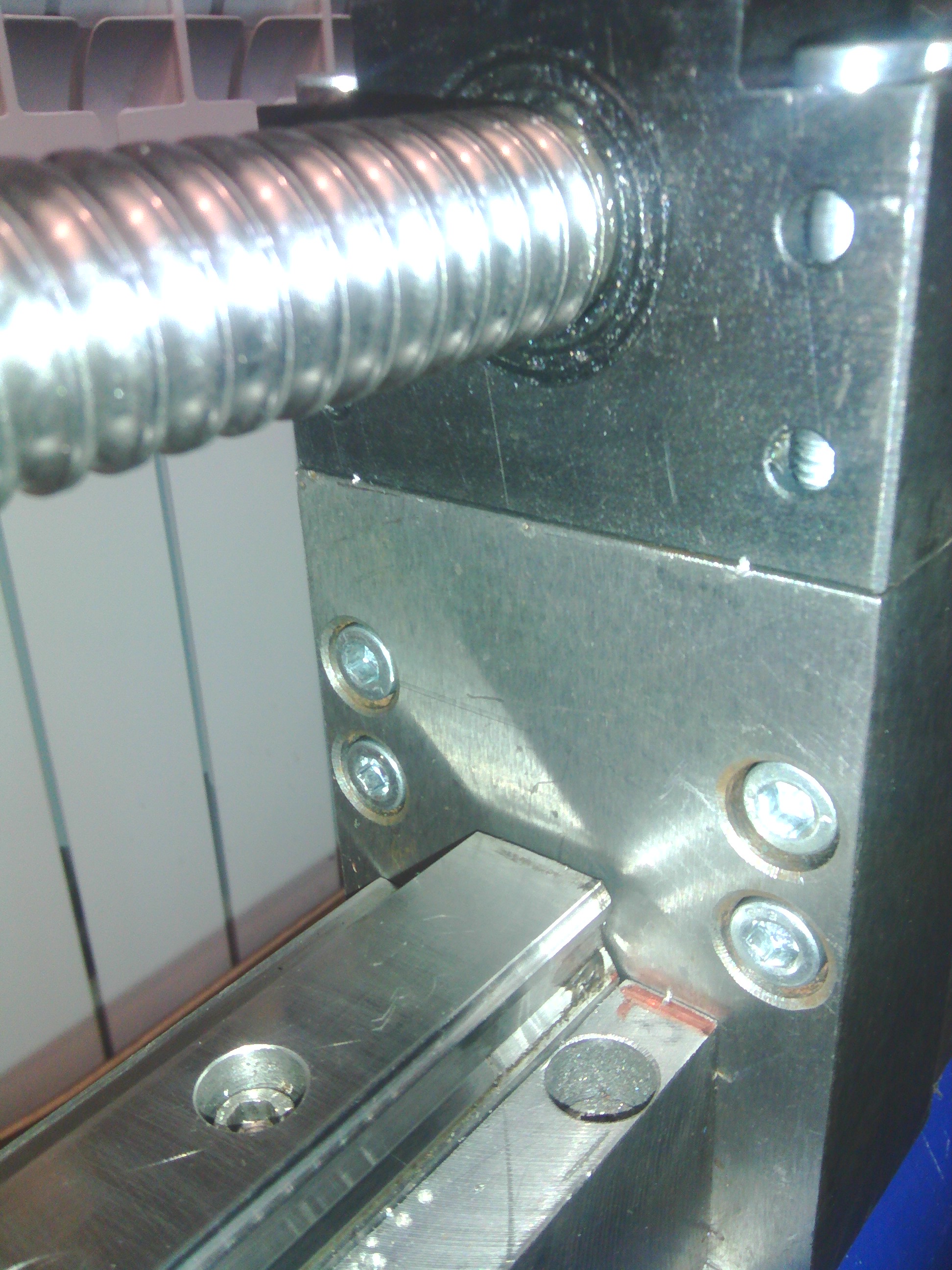

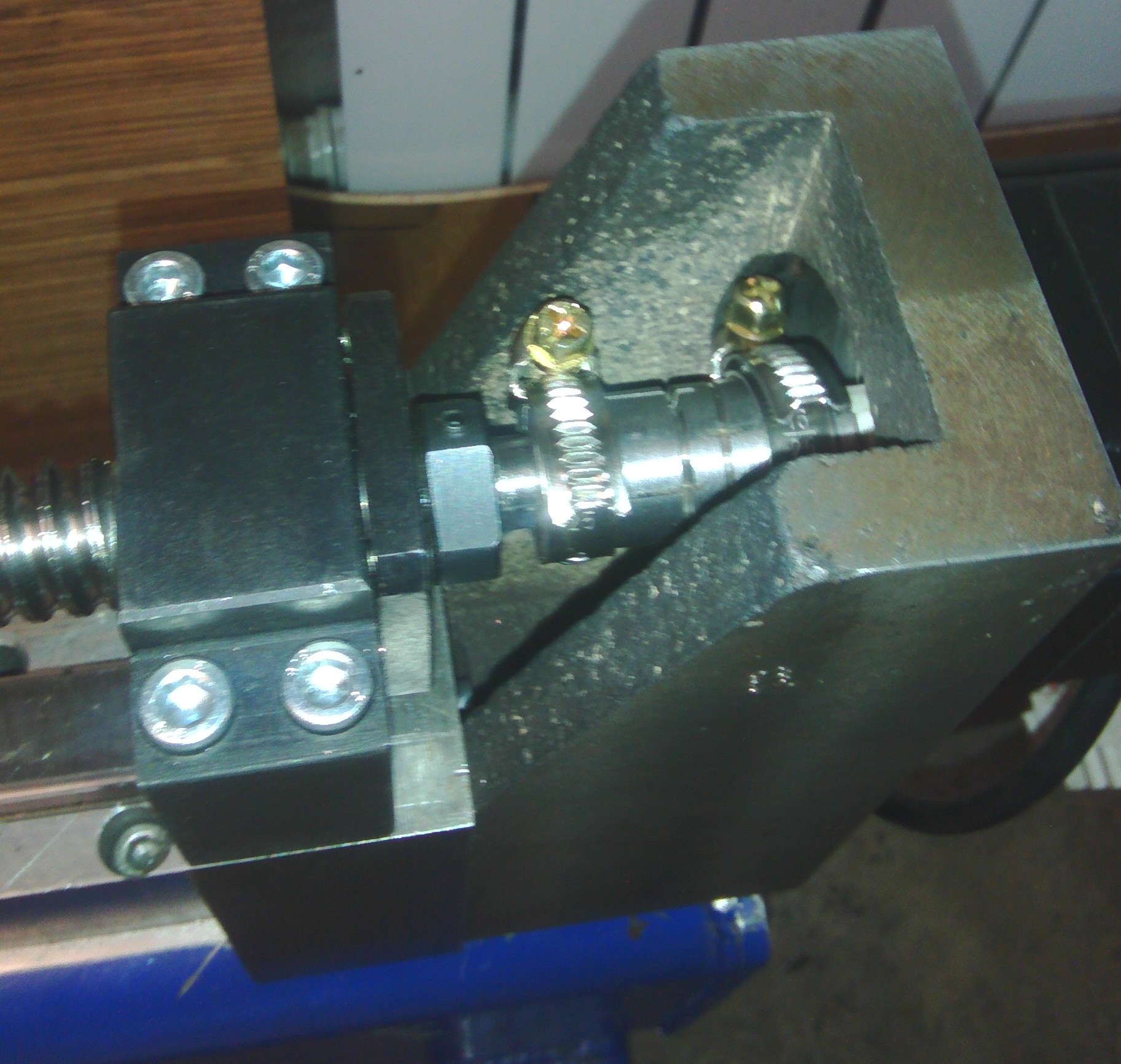

Еще удалось немного железом позаниматься.
Интересно кто и как "ловит" соосность ШВП с валом мотора?
Я для себя решил по месту размечать болты крепления моторов. заказал типа муфты с посадками +0,1 к валам и разрезал типо цанги и хомутом затягивал, очень жестко и как мне кажется точно получается, мотор совсем не провисает :good:
Единственное я под мотор растачивал отверстие больше, что бы было место для хода по сторонам.
Перед разметкой еще раз проверил установку ШВП, что бы ее больше не трогать дабы соосность не потерять.
Сами опоры закрепил так:
IMG_20151015_193145.jpg (4148 просмотров) <a class='original' href='./download/file.php?id=60805&sid=3373820fc48bf387519aa77f81879a06&mode=view' target=_blank>Загрузить оригинал (1006.1 КБ)</a>
Так что толстые стенки очень к стати
IMG_20151015_193216.jpg (4148 просмотров) <a class='original' href='./download/file.php?id=60807&sid=3373820fc48bf387519aa77f81879a06&mode=view' target=_blank>Загрузить оригинал (692.03 КБ)</a>
IMG_20151015_193202.jpg (4148 просмотров) <a class='original' href='./download/file.php?id=60806&sid=3373820fc48bf387519aa77f81879a06&mode=view' target=_blank>Загрузить оригинал (447.67 КБ)</a>
IMG_20151015_194144.jpg (4148 просмотров) <a class='original' href='./download/file.php?id=60808&sid=3373820fc48bf387519aa77f81879a06&mode=view' target=_blank>Загрузить оригинал (535.41 КБ)</a>
IMG_20151015_194201.jpg (4148 просмотров) <a class='original' href='./download/file.php?id=60809&sid=3373820fc48bf387519aa77f81879a06&mode=view' target=_blank>Загрузить оригинал (583.74 КБ)</a>
В конце обвел контур мотора, чтобы на него в дальнейшем ориентироваться.
IMG_20151015_202529.jpg (4148 просмотров) <a class='original' href='./download/file.php?id=60810&sid=3373820fc48bf387519aa77f81879a06&mode=view' target=_blank>Загрузить оригинал (781.07 КБ)</a>
