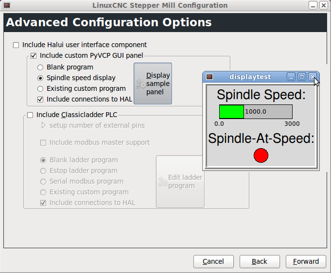

UAVpilot писал(а):А они об этом знают? И что ответили?
Ну вы вот троллингом занимаетесь.
UAVpilot писал(а):А в LinuxCNC разве есть "стандартная pyvcp панель"?
Есть, вот её скриншот и место включения:
post-5569-0-36097100-1391071891.png (2977 просмотров) <a class='original' href='./download/file.php?id=56955&sid=3402bab5074134bd8e9c70ddde3bb7c2&mode=view' target=_blank>Загрузить оригинал (106.97 КБ)</a>
Сообщения: 21923
Re: Что я еще не знал о LinuxCNC, что нам еще предстоит сдел
torvn77 писал(а):Ну вы вот троллингом занимаетесь.
Троллингом как раз вы занимаетесь со своими постоянными заданиями типа "надо сделать", обращёнными непонятно к кому. Лучше б взяли и сделали, или хотя-бы написали разработчикам...
torvn77 писал(а):Есть, вот её скриншот и место включения:
Вопервых это не стандартная панель, а всего-лишь тестовая, для примера. Во вторых она на тему скорости шпинделя, а не про длину инструмента.

UAVpilot писал(а):Вопервых это не стандартная панель, а всего-лишь тестовая, для примера. Во вторых она на тему скорости шпинделя, а не про длину инструмента.
Да какая разница, главное что она легко и просто подключается.
Сообщения: 21923
torvn77 писал(а):Да какая разница, главное что она легко и просто подключается.
Ну так возьмите и сделайте "стандартную" панель про длину инструмента и сделайте, чтобы она так-же легко и просто подключалась, это не сложно. :)
