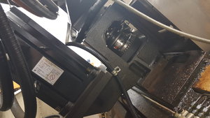

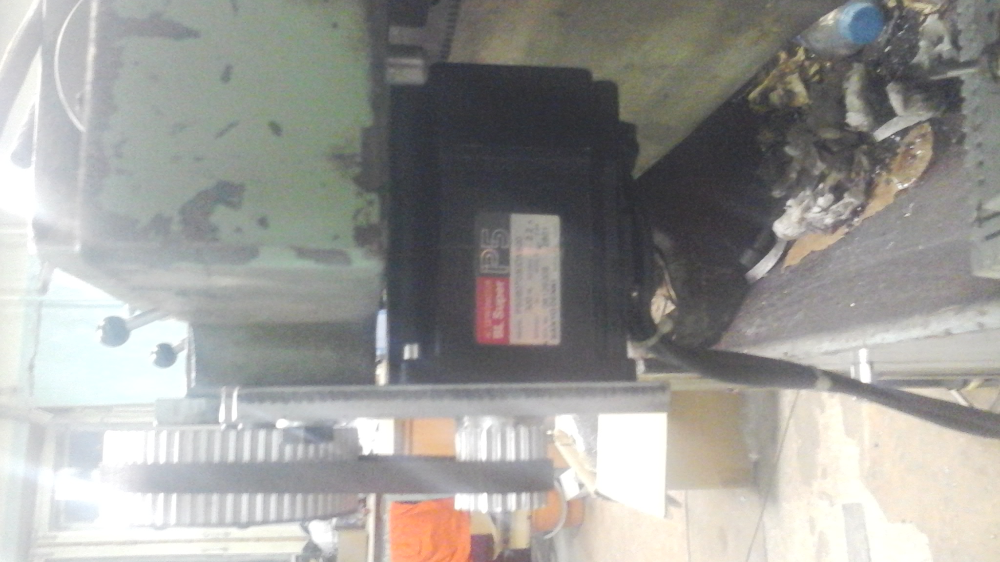

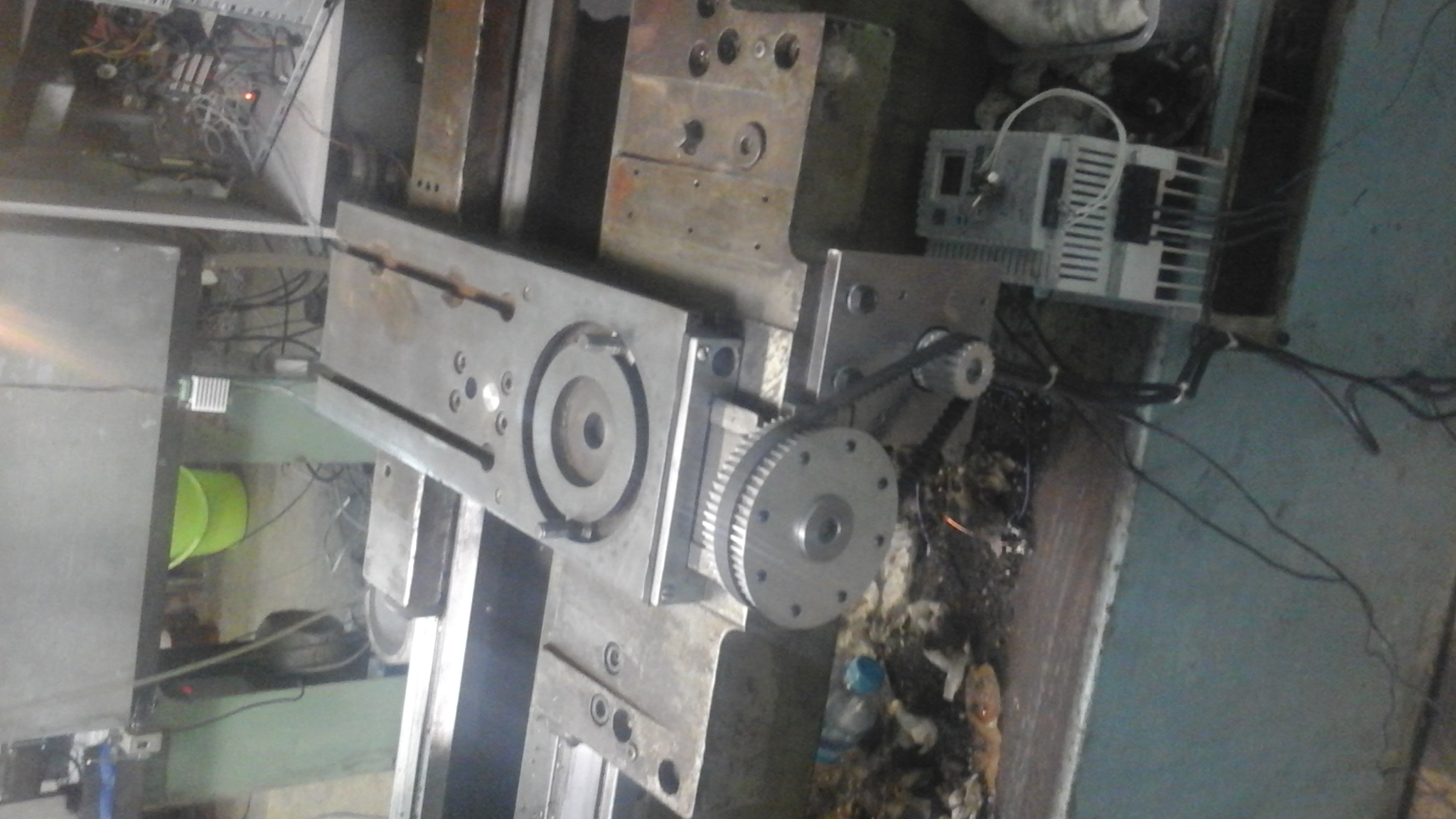

Ну вот, почти доделал поперечку.
20180207_183245.jpg (4309 просмотров) <a class='original' href='./download/file.php?id=131837&mode=view' target=_blank>Загрузить оригинал (584.87 КБ)</a>
20180207_183312.jpg (4309 просмотров) <a class='original' href='./download/file.php?id=131838&mode=view' target=_blank>Загрузить оригинал (486.54 КБ)</a>
20180207_183326.jpg (4309 просмотров) <a class='original' href='./download/file.php?id=131839&mode=view' target=_blank>Загрузить оригинал (587.69 КБ)</a>
Re: Токарный Иж 1И611П
Не узковат ремнь?
На ит 42 стояли 40 мм ширины, поставил 25
С нестандартным не захотел связываться
Zampoteh
Сообщения: 172
Зарегистрирован: 18 сен 2016, 18:20
Репутация: 48
Сообщение Zampoteh »
Конечно узковат, 10 мм, но их будет два. Это ремешок от бетономешалки, они всегда есть в наличии в магазинах и сервис-центрах по бытовому инструменту, цена 150-170 рублей. А это означает что в случае обрыва можно пойти и купить, а не бегать в дикой панике, не заказывать и не ждать.
А может их будет не два, а три. Шкивы пока еще шириной 31 мм :-)
Да ладно, сейчас купить фирменный ремнь вобще не проблема :)
Проверял люфт на этих ремнях и роликах? Неужели нет совсем?

nik1 писал(а):Да ладно, сейчас купить фирменный ремнь вобще не проблема
В Перми - проблема. Нету их. Совсем. И вообще никакой комплектухи для чпу нет. А заказывать - это минимум 4 дня простоя в работе.
Люфта нет. На других станках трудятся ремни и шкивы от электрорубанка, в полсотки ось попадает.

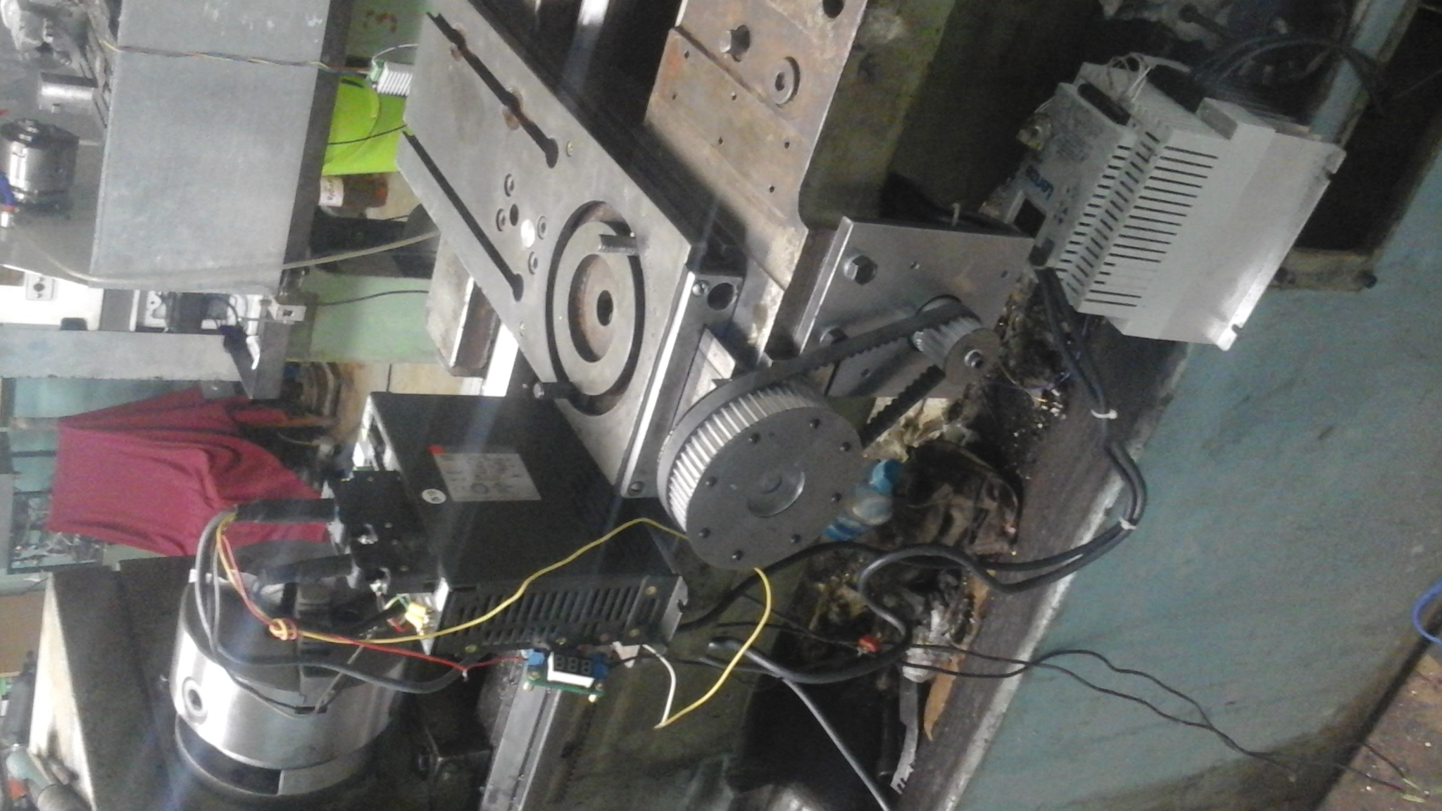

Собрал поперечку окончательно, не удержался прицепил сервопак, катается легко и непринужденно.

Zampoteh писал(а):Ну вот, почти доделал поперечку.
Не сильно ли упала жесткость передачи Мотор-Винт при установке ремня? Ведь ремень добавляет дополнительную упругость, которая лишняя...

Awave,
Вы этот ремень попробуйте ручками растянуть :) . Огромное количество тяжёлых станков с ремнями живёт, и ничего.

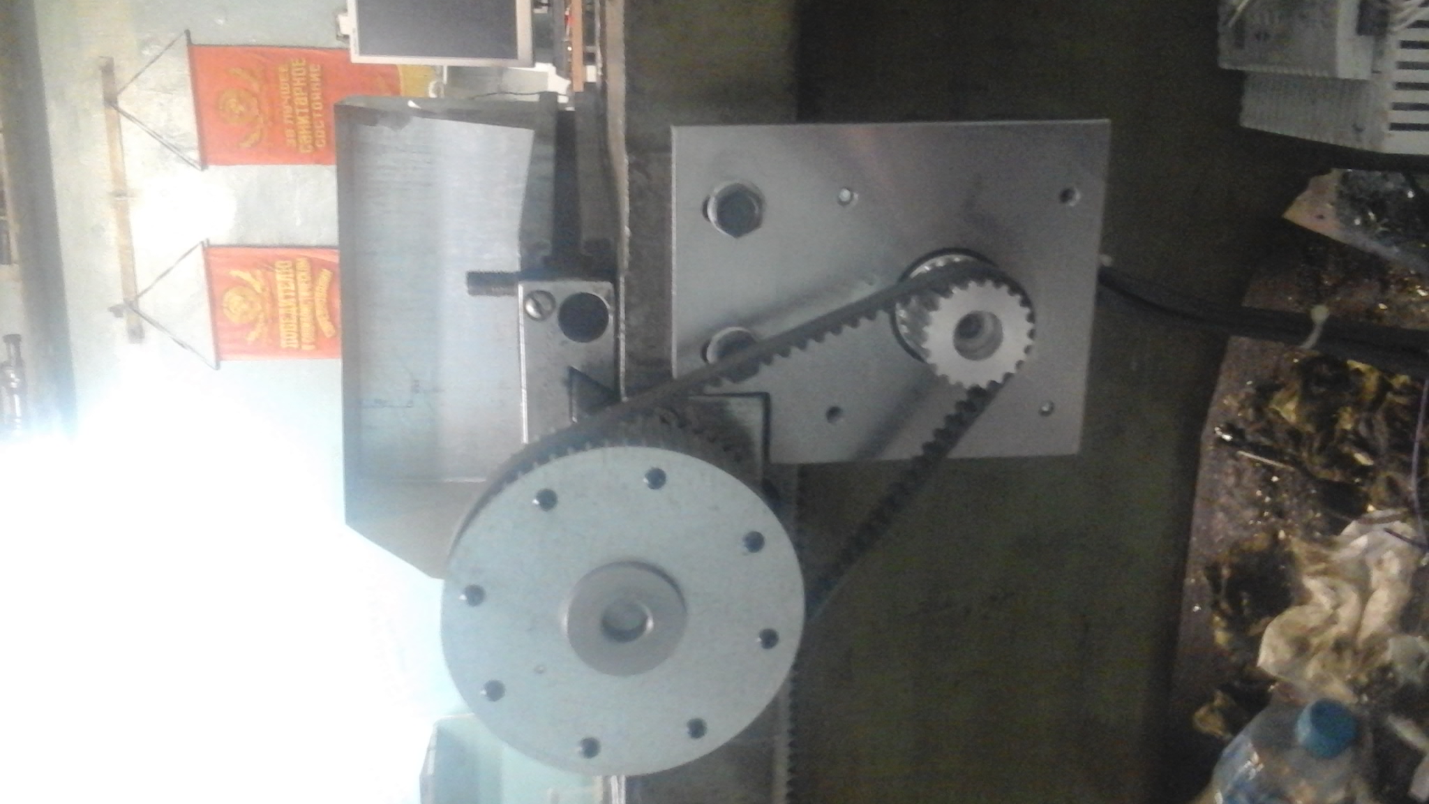

Сообщение AlekseySP »
Смотри, Hitachi Seiki 40s,
20180214_121622.jpg (4066 просмотров) <a class='original' href='./download/file.php?id=132487&mode=view' target=_blank>Загрузить оригинал (4.2 МБ)</a>

Хоспадиии, опять сомнения. Ну работает же, ось в полсотки радиуса попадает, а точнее и не надо. Это же не субмикронный станок в конце концов!
На ручных станках разве токарь удерживает лимб во время прохода? Нет. Это ни к чему, потому что передача винт-гайка сама тормозит рабочий орган от смещения, так что высочайшая жесткость отслеживания позиции там не нужна. Надо только правильно и однообразно повернуть винт на нужный угол, с чем ремень отлично справляется.

AlekseySP писал(а):Смотри, Hitachi Seiki 40s,
AlekseySP, это огромный станок с 1.5квт серва :) AlekseySP, то что ремни используются это я знаю, вот только не так они и шибко распространены как прямой привод ;)[/quote]
Серва там 2.9 квт на поперечной. Станку 30 с лишним лет. Сейчас действительно так уже не делают, наверное сервы подешевели.
