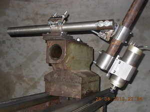

Приспособа для шлифовки пока выглядит так:

Т.е. ты не мудрствуя лукаво прикрутил ее к задней бабке? :) Прикольное решение.
А как точно выставить камень, чтобы он правильный угол сделал? Или потом будешь под готовый угол суппорт править?
Re: Восстановление токарного 16К20Т1 ЧПУ
Nick писал(а):Т.е. ты не мудрствуя лукаво прикрутил ее к задней бабке? Прикольное решение.
а куды еще можно было прицепить :)
Nick писал(а):А как точно выставить камень, чтобы он правильный угол сделал?
А как думаешь "спецы" шабрят станины или фрезеруют на больших фрезерных? Великий шабровщик мне рассказаывал что они по чуть чуть снимают "одинаково" со всех концов так типо сохраняется угол. Но страшнее не угол, а то что так можно станину отшабрить пропеллером.
А на одном заводе где есть фрезерный с 2х метровым полем готов за 1000$ фрезернуть станину. Спросил как будет углы выдерживать - ответил мол резец выставляется и на глазок как он чиркает поверхность можно выставить более менее точно.
Вот и я так же на глаз выставлю угол и в перед :) Угол не столько страшно, так как будем клеить Zedex. он приклеится так как нужно, а потом будет шабриться.

Несмотря что у приспособы пруток ф50мм и все выглядит жестко и масивно индикатор показывает что могу отогнуть конец шпинделя на 10 соток :?
Прицепил на эту приспособу индикатор. Подогнал к шпинделю и выставил в ноль. Обкатал призму суппорта. Выработка в центре суппорта 0,25мм внутренняя сторона и 0,2мм наружняя сторона. Подогнал к ЗБ по нулям.
Вот как то так :)

aftaev - вид приспособы отличный !!! Для перемещений будешь подавать под пиноль воздух или масло с гидростанции ? Может на подвижной нижний прижим пиноли поставить подшипники , легше будет ездить . А может в роли привода перемещений использовать двигатель пиноли ? Я так когда-то срывал закисшую пиноль
vmarkiv писал(а): Для перемещений будешь подавать под пиноль воздух или масло с гидростанции ?
или повешу баклажку с маслом :)
vmarkiv писал(а): Может на подвижной нижний прижим пиноли поставить подшипники , легше будет ездить .
да и так не плохо ездит :)
vmarkiv писал(а):А может в роли привода перемещений использовать двигатель пиноли ?
ход маленький
