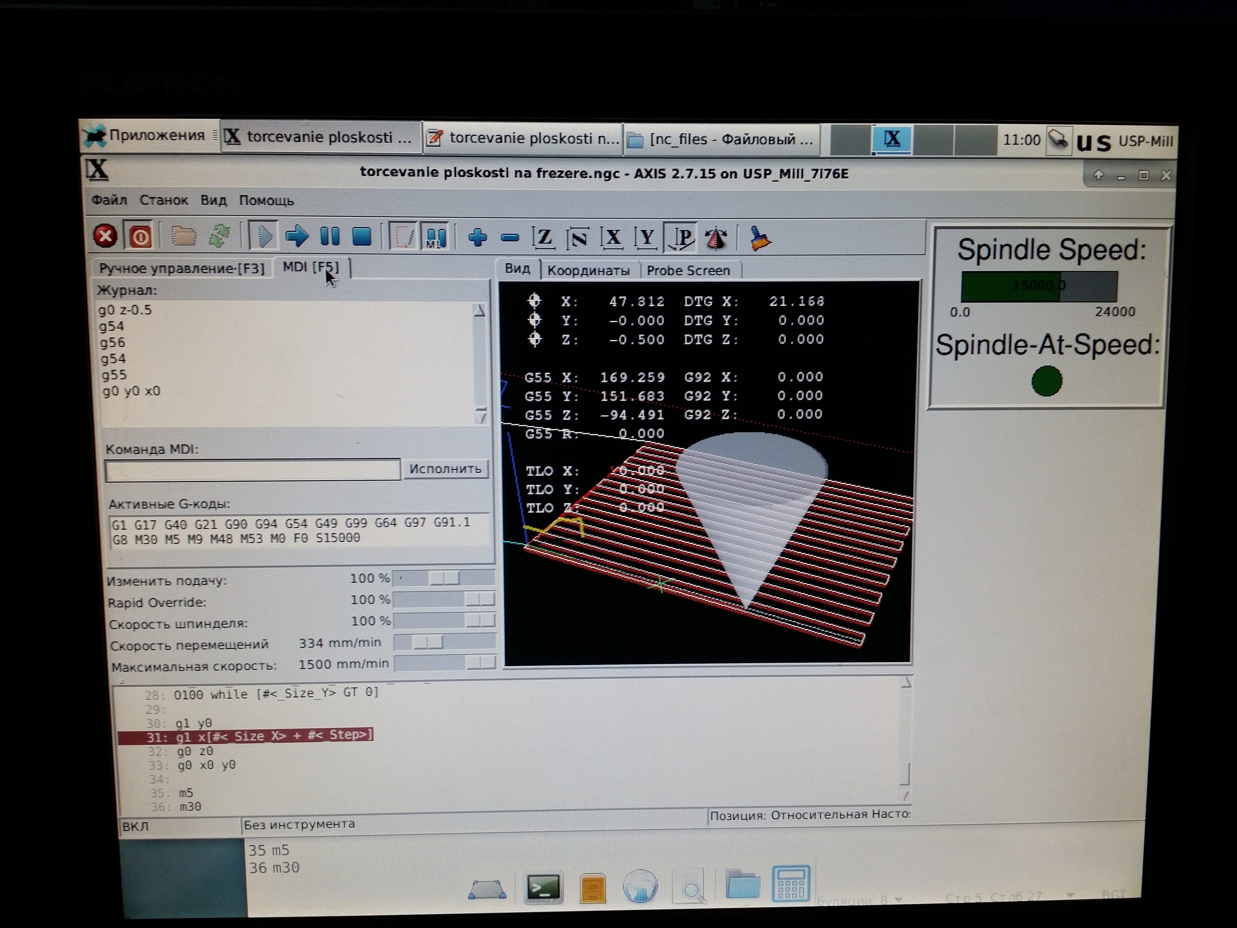

20201126_110108.jpg (2310 просмотров) <a class='original' href='./download/file.php?id=189128&mode=view' target=_blank>Загрузить оригинал (3.56 МБ)</a>
Короче, если в ручную нажать стоп, тогда наблюдается подобное явление.
Дал УП дойти до конца и отработало верно. Парвда в MDI отображалась активной g54...
Но при окончании g55 переключилось всюду на g54.
Чудеса... :thinking:
На фото как раз последний проход делается.

xenon-alien писал(а): ↑ Короче, если в ручную нажать стоп, тогда наблюдается подобное явление.
ну это логично - "стоп" не переключает системы координат.
По поводу MDI - во время выполнения программы, возможно, эта панелька с активными Gкодами на странице MDI не обновляется.
Re: Пуско-наладка, LinuxCNC + MESA 7i76E и другое
Nick писал(а): ↑ ну это логично - "стоп" не переключает системы координат.
Тогда с какого перепуга съезжает на 9 мм УП при повторном запуске, раз не переключает?
Nick писал(а): ↑ По поводу MDI - во время выполнения программы, возможно, эта панелька с активными Gкодами на странице MDI не обновляется.
Ну я же в ручную прописал в MDI G55, а отображает G54.
Я не помимаю, в чём прикол и почему так.
На предыдущих фото скина видно, что значения изменились только когда я перешел в G56. Потом и G54 G55 тоже нормально вкючается. Но это при ручном нажатии стопа.
xenon-alien писал(а): ↑ Ну я же в ручную прописал в MDI G55, а отображает G54.
ничего не понял.
Опиши пошагово, как повторить баг.
Nick писал(а): ↑ Опиши пошагово, как повторить баг.
-Запустили систему и уехали по домам
G54 по умолчанию уже у всех настроена.
-Во вкладке MDI прописываем G55 и по идее всюду меняется. (что в активных g-кодах, что на других вкладках, где отображаются координаты.
-Задаем нули для G55.
-Запускаем УП и в любом месте жмем Стоп.
И по идее глюк пойман. В MDI активных кодах G54, в других местах, где отображаются координаты видно только G55.
Если в MDI в ручную повторно прописать G54, то ничего не меняется. Повторная прописка G55 тоже ни на что не влияет.
Повторный запуск УП смещается...
А когда прописать в MDI G56 тогда всюду меняется и уже можно переключиться и на G55 и на G54
2.7.15 версия
Если же позволить УП дойти до конца, то всюду сбрасывается на G54 корректно.

Да глючит его бывает , лечится g92.1 если память не изменяет
xenon-alien писал(а): ↑ Повторный запуск УП смещается...
А это что значит?
УП пройдет по другим координатам? Не как в первый раз?
Nick писал(а): ↑26 ноя 2020, 15:15
А это что значит?
У меня сместился ровно на 9 мм - это разница между G54 и G55 по оси У. И это в положительную сторону.
Обрабатывало 15мм, а после повтора на 24 мм обрабатовало.
Т.е. если по G54 y0, то едy у9 и там обнулил ось У для G55.
Т.е. он к G55 добавляет ещё 9 мм, а должен был отнять 9, что бы работать в G54.
При этом в MDI активна G54, а на других вкладках G55.
Так что не понятно что творит.
Сильно не вникал. Но пока такое заметил.
Может в версии 2.8 это уже исправили.

Я вообще не пойму, как может быть активна одна СК, но отображает другую СК на мониторе при нажатии на Стоп во время выполнения УП.
интерфейс - это ваще-то отдельная программа (скрипт), в ней тоже бывают ошибки. Попробуй другой интерфейс и сравни
Похоже ошибка с отображением активных кодов - само меняется на G54 либо при выполнении первой строки программы, либо при смене инструмента, подробнее выяснять пока нет времени. При этом реально активной СК остаётся та, что была выбрана перед запуском УП (отображается в превью), т.е. на правильную работу не влияет. Судя по истории в git ошибка уже давнишняя.

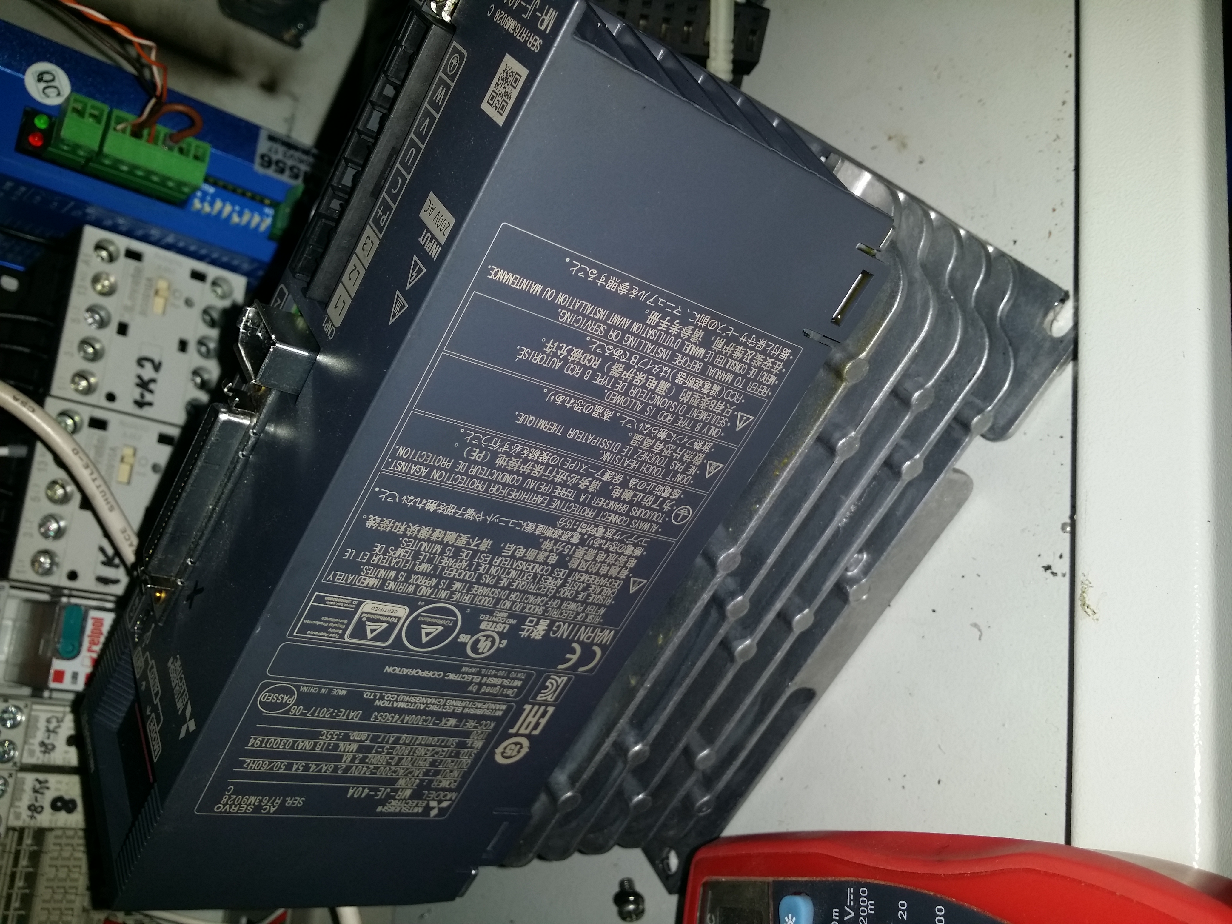

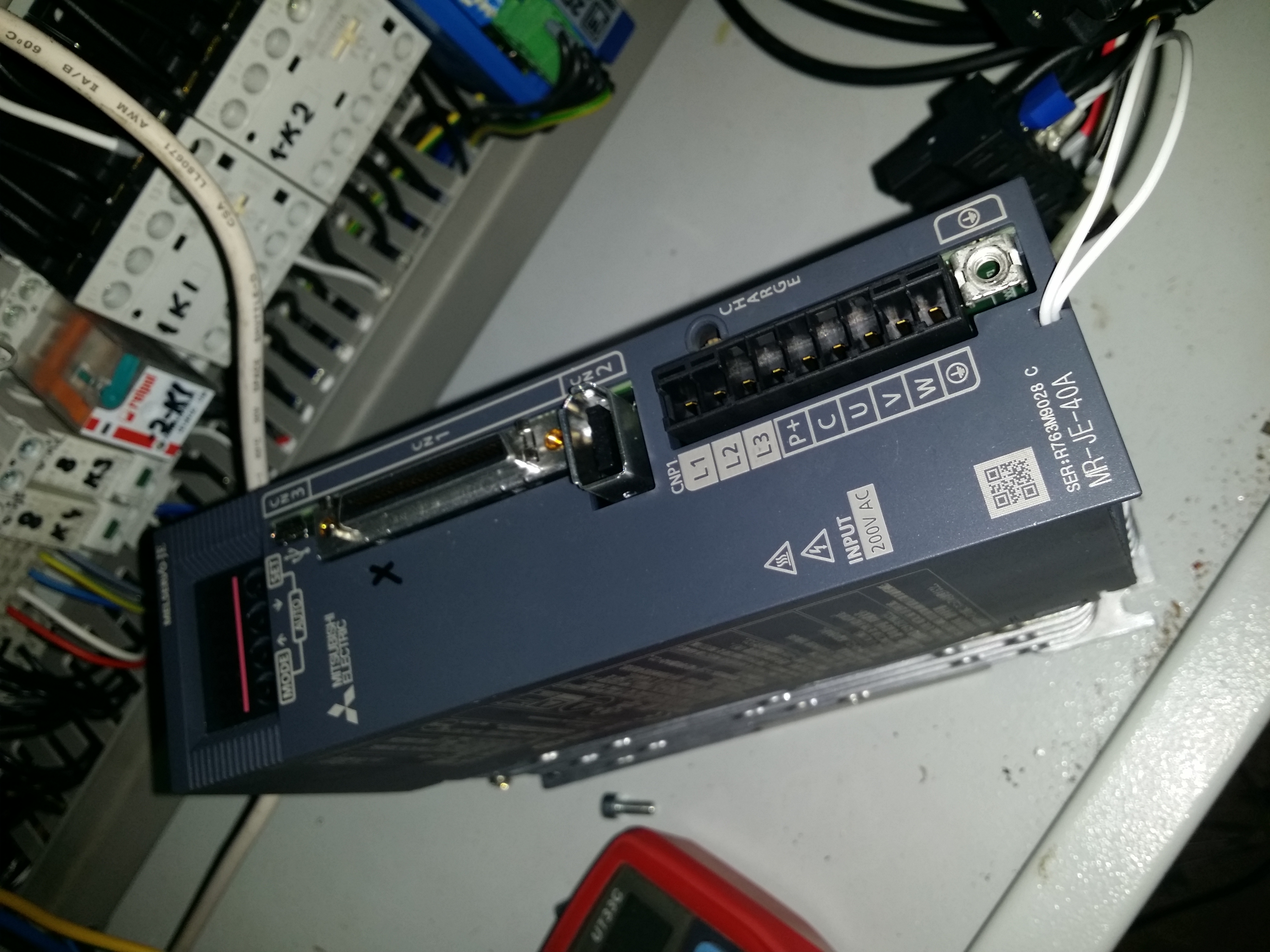

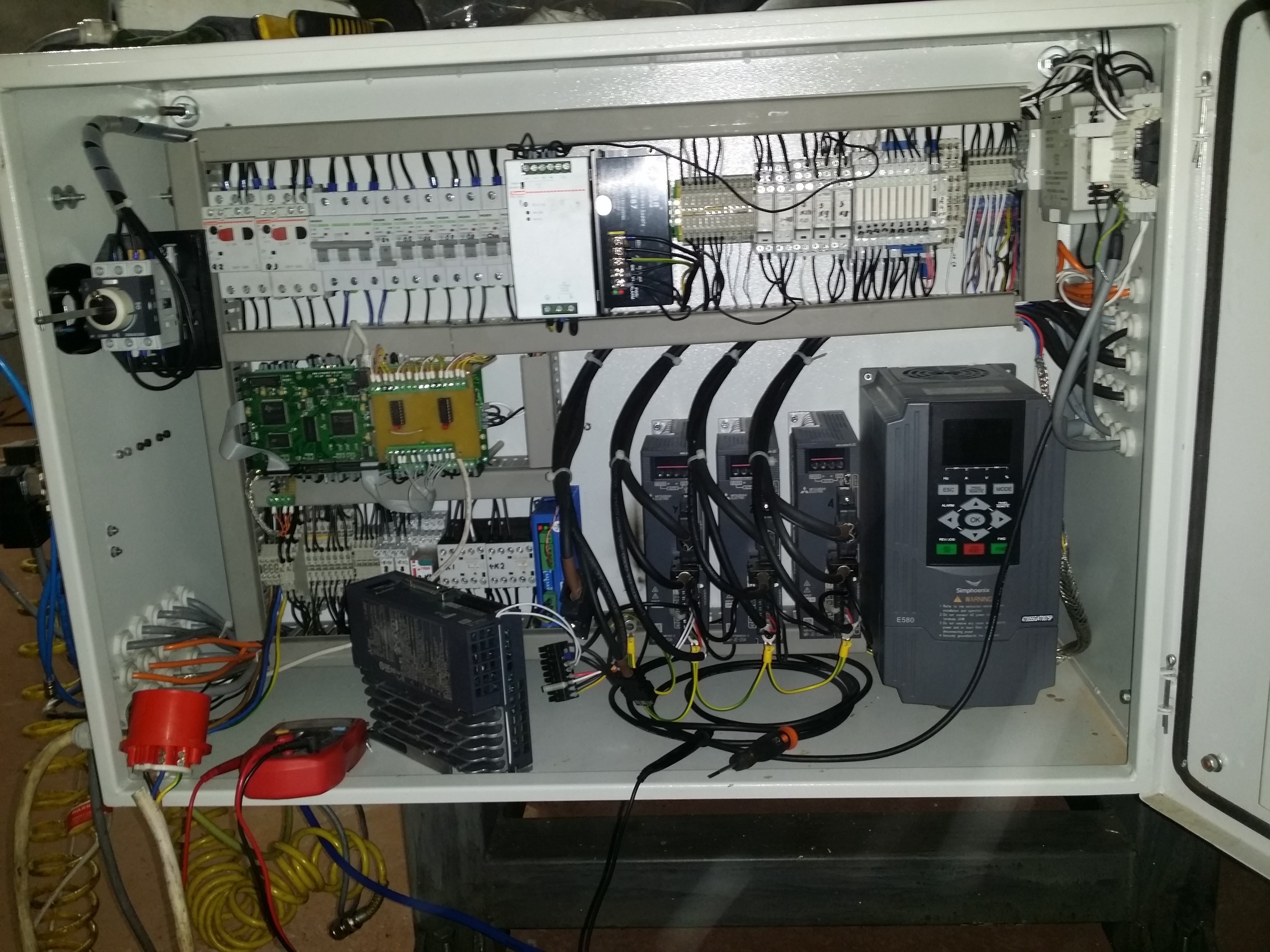

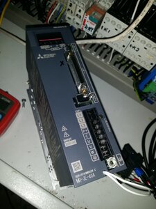

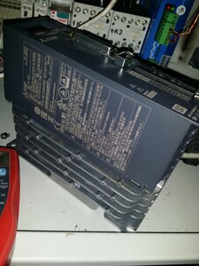

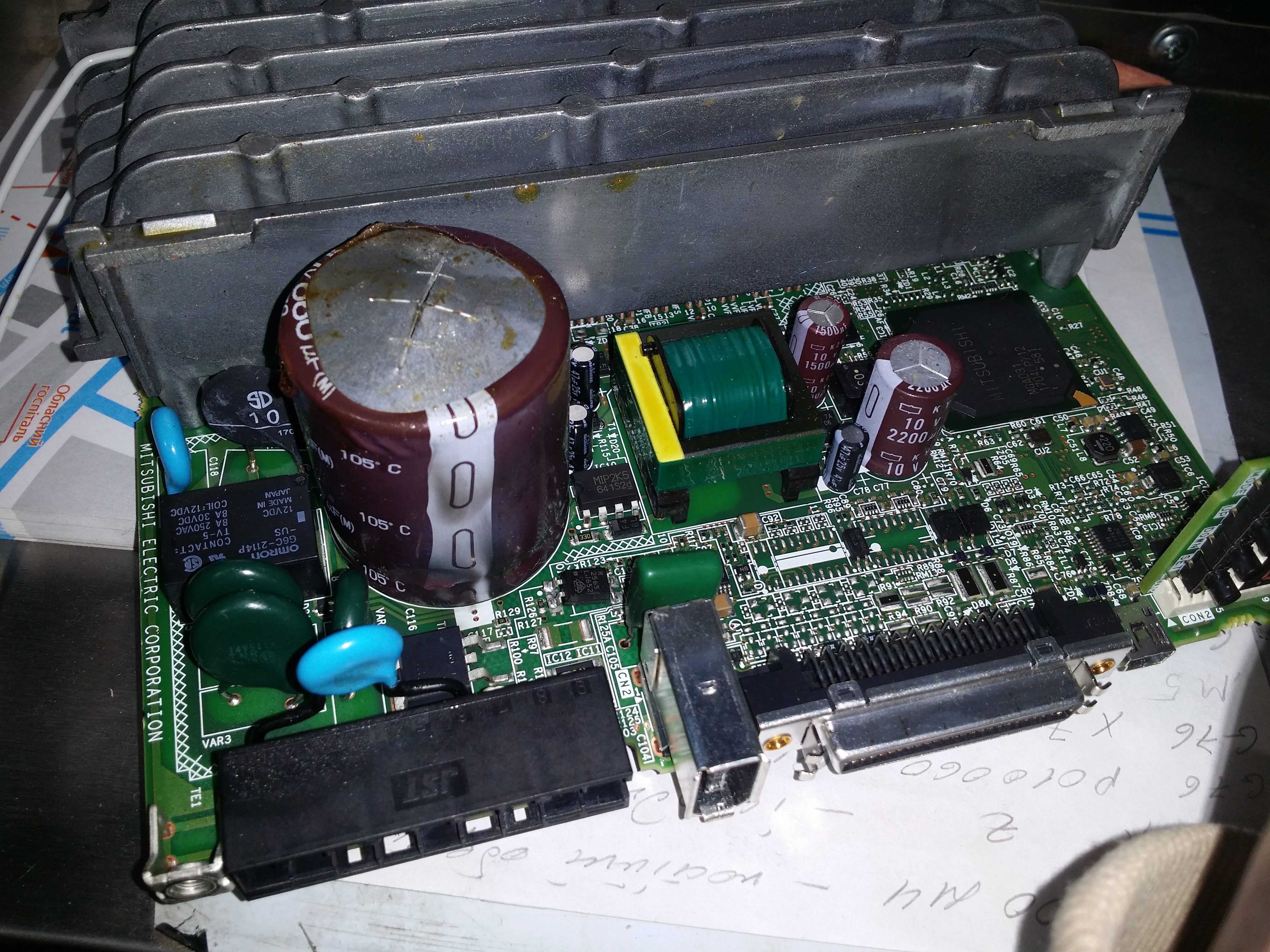

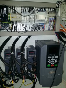

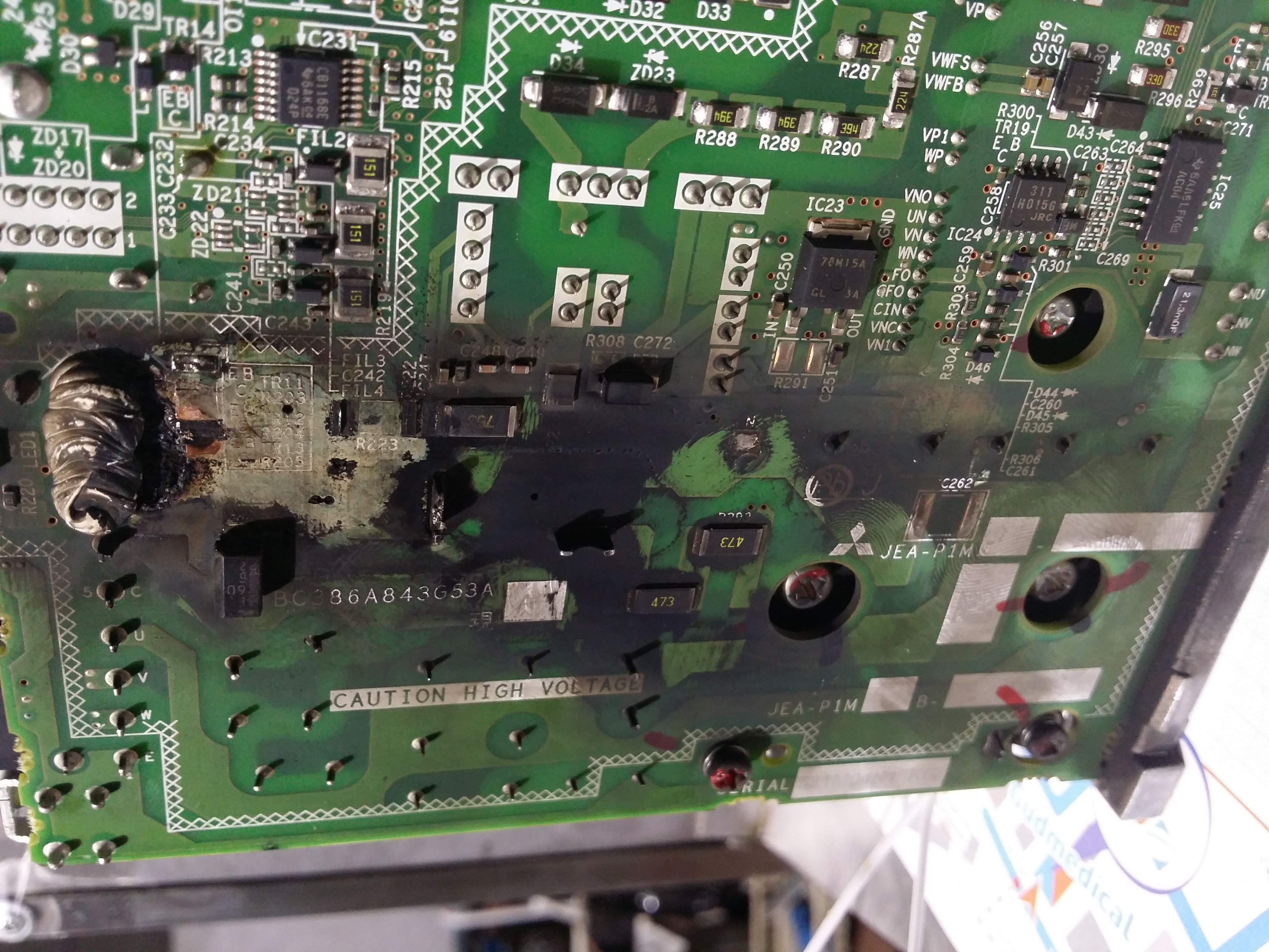

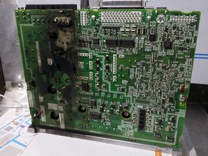

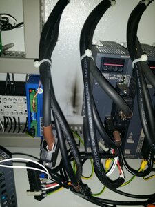

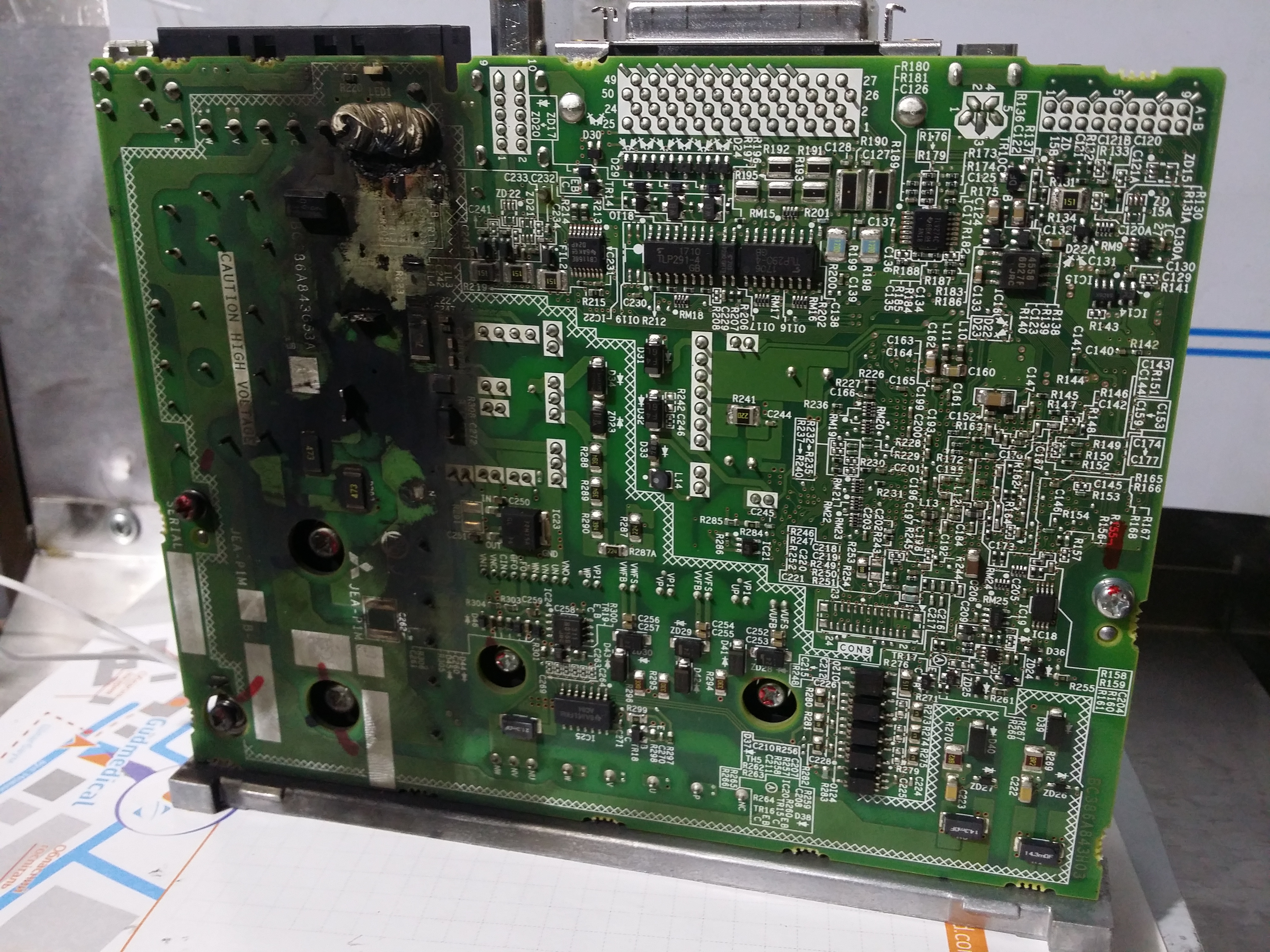

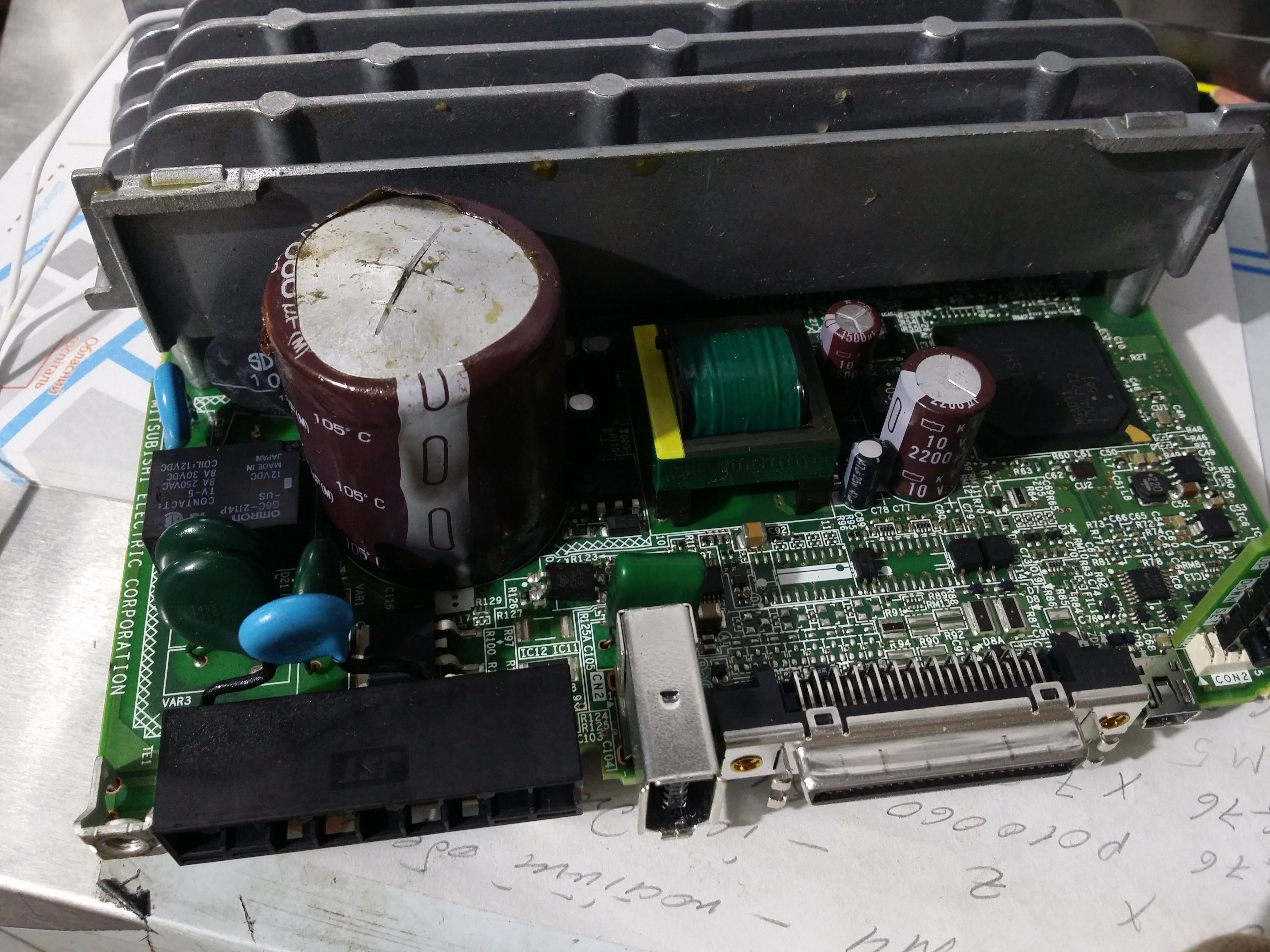

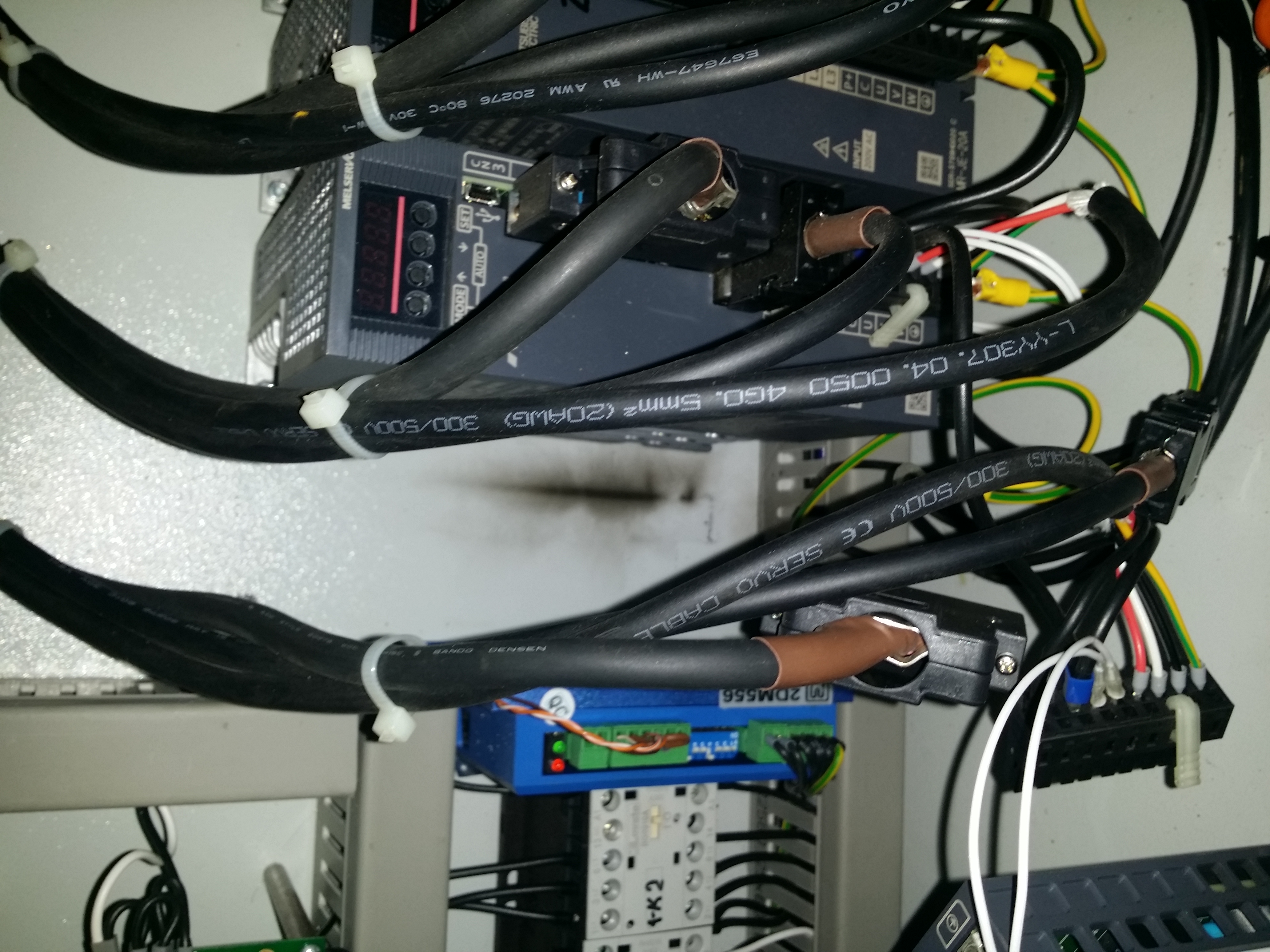

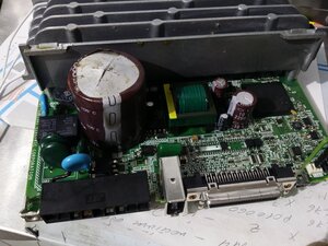

Всем привет!
Новые приключения.
В этом месяце я только 2 дня был у ребят, а по деньгам это мало... (они переезжают опять, так что справлялись своими силами и я ездил только подключать станки). Вчера говорил с главным, что это мне не подходит (да ещё и к праздникам) и нужно решать стабильность какую-то. Договорились решить вопрос до нового года.
Будят меня значит сегодня звонком в 11 часов (к сожалению засиживаюсь до утра) и спрашивают: "завтра можешь выйти?".
Если вкратце, то попутали в розетке ( 3-х фазной сети ) фазу с нулем случился "джин", биг-бада-бум - пошел волшебный дымок.
Фото прилагаю. Съездил всё-таки ещё сегодня глянуть что там.
Сделал только визуальный осмотр.
Но на токарном нужно было чуток подправить программу, а сказать забыли, что сменили вставки и инструмент не привязали (на этом нужно). Так что провозился до конца дня и то не закончил. Чертежа я ещё ни одного не видел за это время, так что на авось делается, пока не подойдет...
Завтра доделаю и буду смотреть, что осталось живое в шкафу.
К стати в шкаф заходило 4 провода - ноль и три фазы. (заземления есть, но небыло подключено)
И сам вопрос.
На сколько смертельно для серво-пака попадания 380в вместо 220в на вход?
Могли ли пострадать энкодеры на мотора?
Одному точно хана - ничего не светится, на другом только диод загорается, а ещё 2 - табло горит и диоды тоже. (это по их словам)
Ну и буду звонить всё, что могло пострадать.
На сколько я понимаю, то получается, это как минимум 2 линии получили 380 на все входы, а там, где был ноль, по идее должно была живой остаться вся линия.
Кто что может подсказать?
Даже не знаю, куда копать.
Это "большой фрезер" (так мы его там называем) на К-флоп с автосменой.
Я сам тоже не без греха, на прошлой неделе драйвер свой не верно подключил при проверке
Так что ближайшее время будет чем заняться, но с К-флоп-ом не знаком, мельком почитывал.
Думал может серво-шаговые поставить временно, только нужно будет разобраться, как сигналы заводить и выводить.
К стати, то нормальная практика нули (нейтраль) "цепочкой " подключать (землю, смотрю, так же подключили), а фазы по отдельности тянуть?
Я всё по отдельности тяну - к каждому потребителю (т.е. не последовательно).

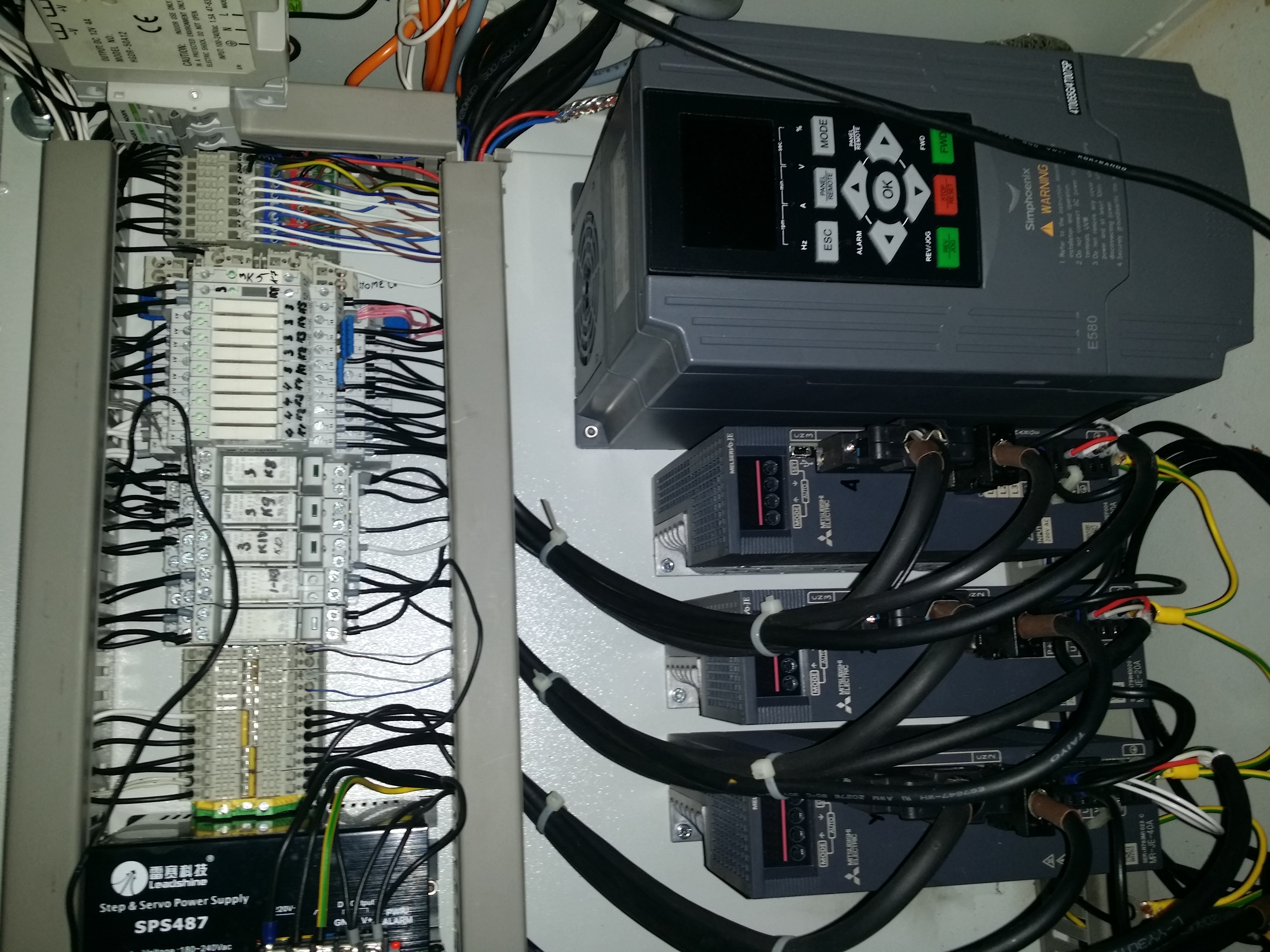

Вот как-то так выглядит внутри... :thinking:

Один сервопривод радикально черного цвета или еще что-то погорело?
Вот закончу подгонку саморезов и возмусь за прозвонку всего.
Думаю, там одна линия должна была живой остаться. А остальному скорей всего хана.
Ещё жду пока схему подключений откопают.

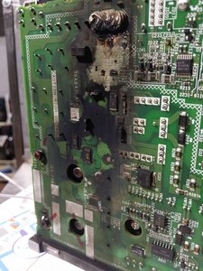

IMHO плату в помойку - там наверняка уже внутри текстолита структурные изменения произошли и он уже не совсем изолятор...
Kost_irk
Сообщения: 838
Репутация: 194
Откуда: Иркутск
Сообщение Kost_irk »
Чинил подобное, обычно или концы путают, или ноль отгорает. Очень геморройно, годится только если сроки горят и ценник за ремонт как за новое, а то и дороже. Вся высоковольтная часть под замену, еще и трансформаторы мотать ингода приходится.
