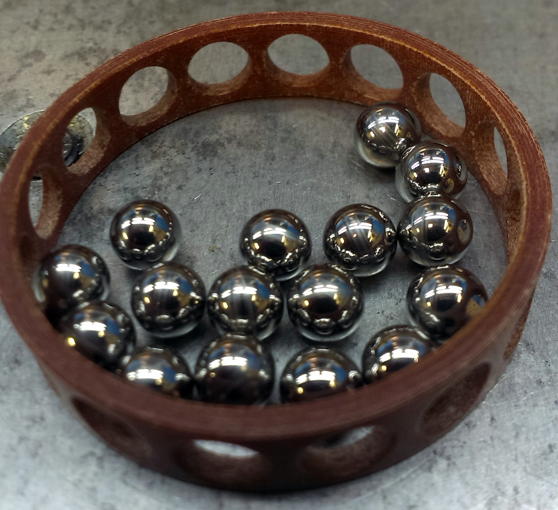

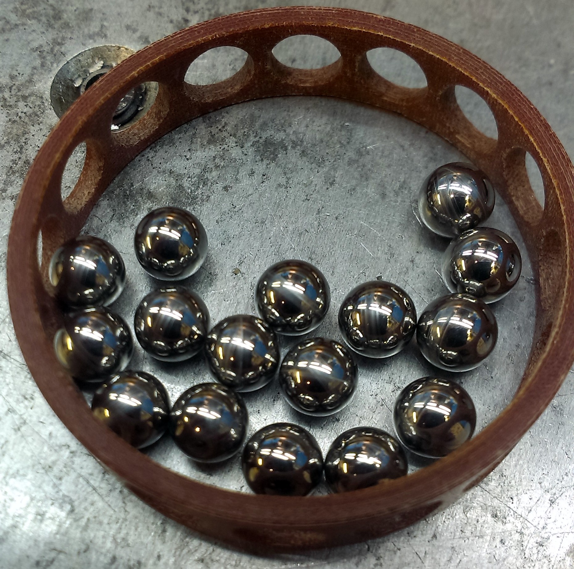

Нашлась проблема - обоймы девственно чистые, а вот шары у одного из подшипников имеют круговые "затиры". Откуда взялись - не понимаю, но факт. Доберусь до компьютера - выложу фото. (Были бы не мои - предположил бы что сухой подшипник покрутили и сепаратор натер следы на шариках, но ведь не было такого)
Заказал новые нижние подшипники у at90, поставлю, посмотрим. Чувствую нужно шпиндель у китайцев заказать - будет запасным. Кстати, 1,5 и 2,2 КВт чем отличаются? Подшипники одинаковые, корпуса судя по всему тоже одинаковые. Получается только обмотками?

Кстати, вот обещанные фотографии шариков:
1.jpg (4311 просмотров) <a class='original' href='./download/file.php?id=52974&mode=view' target=_blank>Загрузить оригинал (564.9 КБ)</a>
2.jpg (4311 просмотров) <a class='original' href='./download/file.php?id=52975&mode=view' target=_blank>Загрузить оригинал (776.83 КБ)</a>

Интересно, как сепаратор мог дать такие затиры? Шарики вращаются поперек плоскости сепаратора, износ должен быть более равномерным.
eugenysg
Сообщения: 119
Зарегистрирован: 18 ноя 2013, 13:23
Репутация: 25
Re: Ремонт китайских шпинделей
Сообщение eugenysg »
Вот и мне интересна привода возникновения данных затиров. А по поводу сепаратора - шарики с сепаратором имеют точечный контакт (диаметр отверстий в сепараторе несколько больше диаметра шариков), и толкают его за собой именно этими точечными контактами.

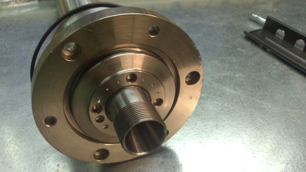

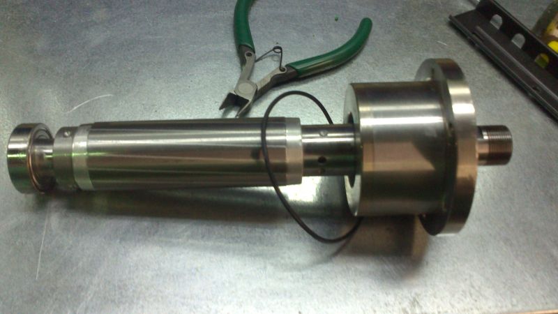

1) Надо выкрутить переднюю гайку у шпинделя. Ключ по типу как у болгарки я сделал с грехом пополам. Но за что взять сам ротор? В тиски зажимал. Через подкладку - проворачивается, напрямую - поверхность страдает. На шейке есть проточки под ключ, но из-за болгарочного ключа к нему не подлезешь. И если он на фиксаторе резьбы - как отдирать? Феном греть боюсь крышки подшипников поплавить.
2) на чем там у китайцев держатся статоры? приклеены? Как его отсоединить для перемотки?

Бармалей, ох я когда то помучился с этой гайкой, пока не дошло до меня, что гайка с левой резьбой...
Бармалей
Сообщения: 1163
Репутация: 144
Сообщение Бармалей »
Дык в обе стороны не идет... Наверняка на фиксаторе. Надо как-то его снять.
Если с левой, то - гайка конуса цанги идет в противоход. За неё попробовать?... Выдержит резьба вот только? Закаленная, покрошится наверное...
