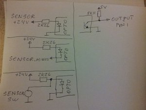

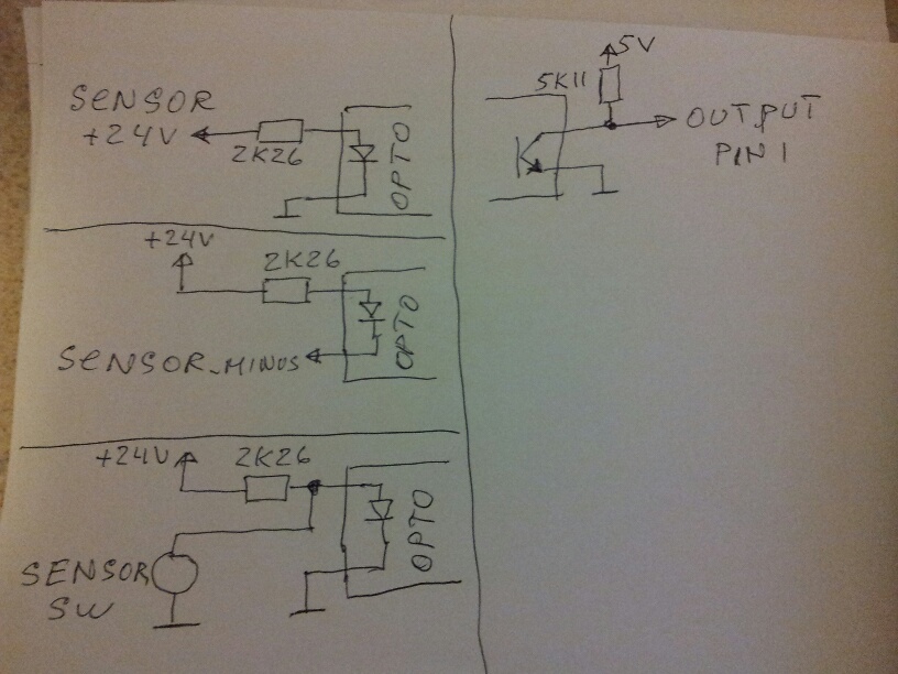

я нарисую как я думаю можно сделать,.
эта схема полностью защищает твои микруху, я так думаю (зависит как ты соберешь).
(это вырезки из моих схема у меня работает :) ).
P.S.
если надо, только подбери резисторы.

Спасиб :)
Re: Чпу на токарный
Последний вариант скорее всего работать не будет - двухпроводный датчик не сможет полностью закоротить сам себя и остаться без питания. Надо в даташите смотреть ток, протекающий черех датчик...

там написано sensor switch..
P.S.
это может быть выключатель, или датчик который замыкает через себя или на выходе имеет замыкание, без надобности добавочного питания.
Надо в даташите смотреть, 3-проводный датчик OK**.

Re: Чпу на токарный
Соберу на макетке два верхних варианта , по идее должно работать

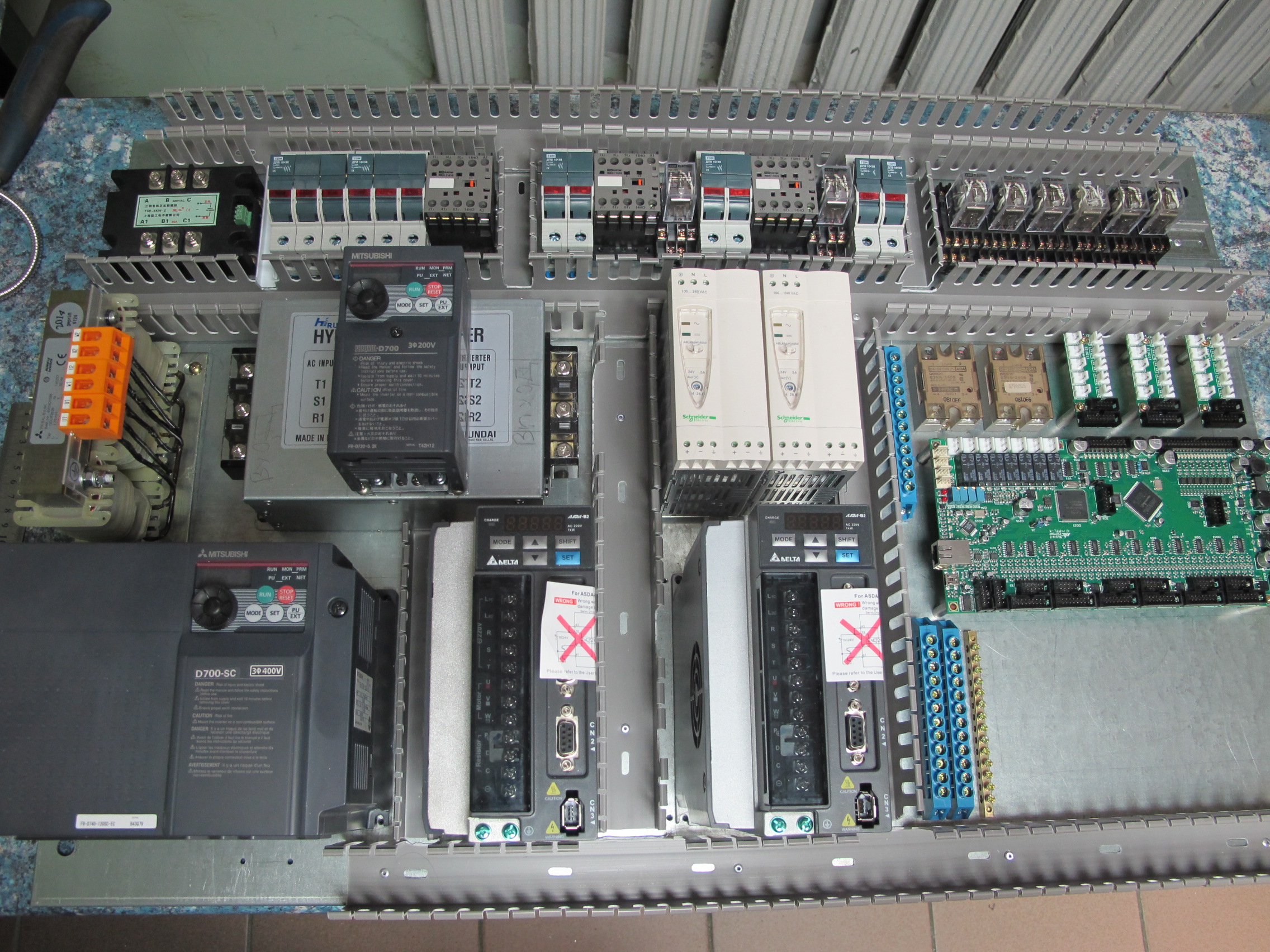

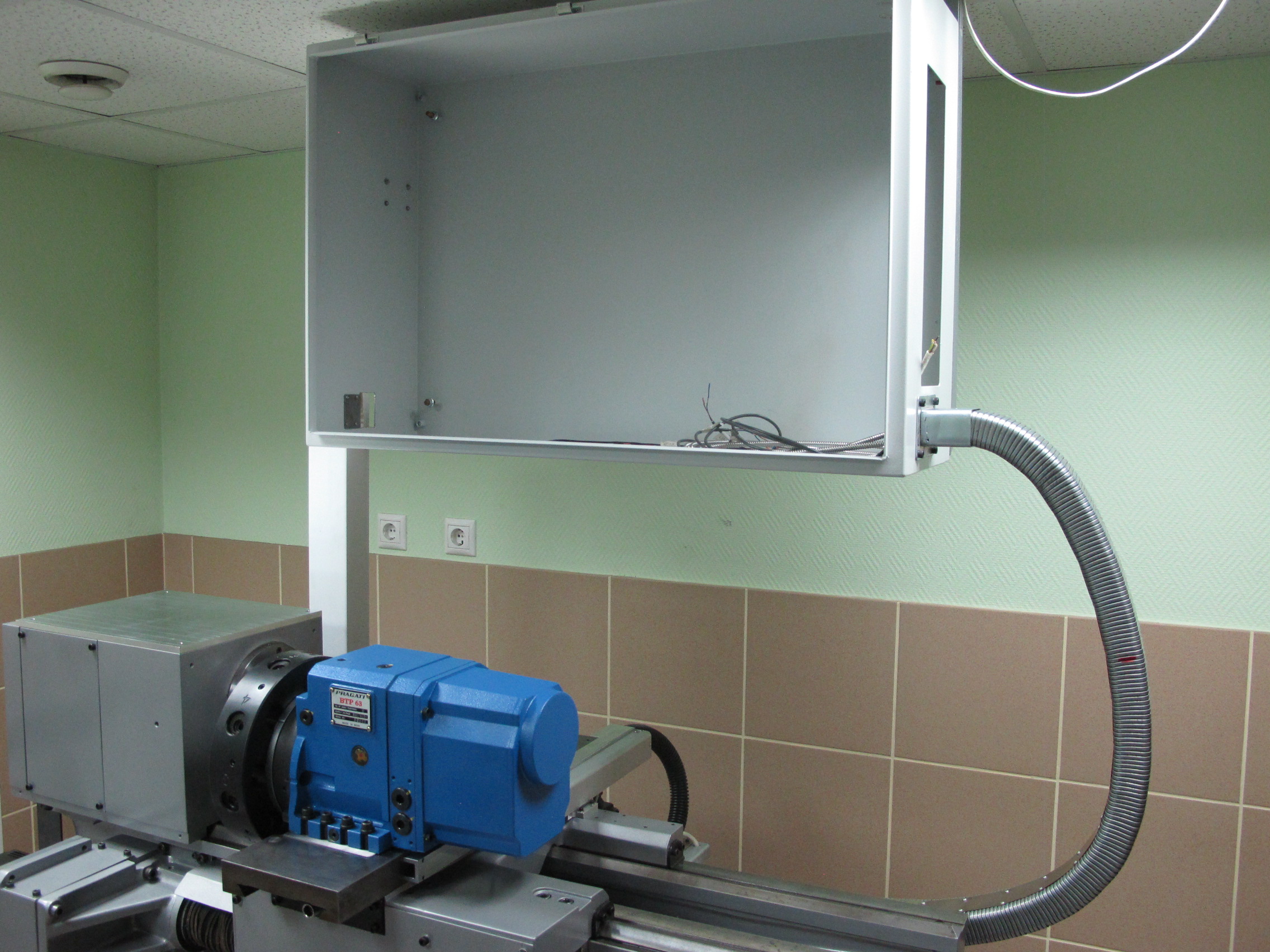

Пошла сборка электрошкафа :)
шкаф повесили над станком, в принципе не особо мешает

Что за бумажки с крестиками на сервоусилителях?

john1987887 писал(а):Что за бумажки с крестиками на сервоусилителях?
Это наклека на новых приводах. Закрывает так сказать разъем управления :) И предупреждает, как делать низяяя

Ага, типо того
похоже что изменили в подключении степ и дир

nik1 писал(а):шкаф повесили над станком, в принципе не особо мешает
Я б развернул его, чтобы если копаться в нем, то не перегибаясь через станок...
Re: Чпу на токарный
Не получится, мало места до стенки и там еще будет задняя чамть кожуха, с общем трудно подлезть
а выдвигать вперед не хочется , что бы не перекрывать станок еще сильнее
в принципе там неудобно работать только с верхней частью, но ее предварительно почти всю разведу
Re: Чпу на токарный
А вбок повернуть?.. Чтоб подходить справа или слева от станка.
По закону подлости теории вероятности чем неудобнее доступ, тем чаще придётся им пользоваться. :)

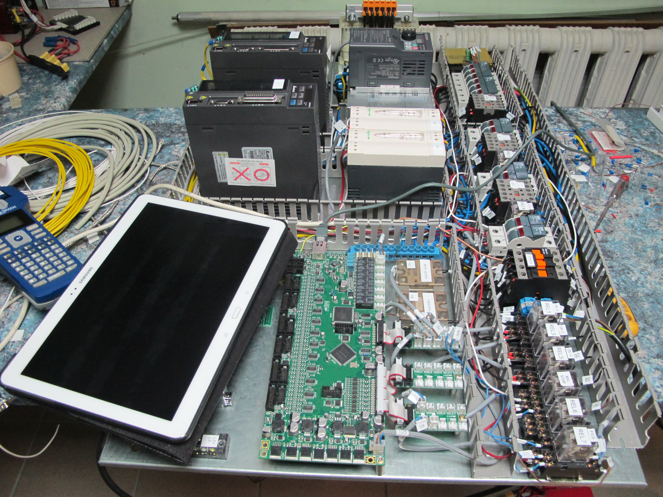

Процесс сборки ящика штука занятная :)
взял у товарища принтер, все подписываю, конечно удобная штука :good:
на планшетке сразу же вношу коррекции, тоже удобно
схему предварительно не рисовал, пока все в заметках , после запуска уже нормальную сделаю, согласен это не правильно :)
Решил пуск силы организовать через контроллер, включение серв и шпинделя будет поочередно с интервалом пару секунд и в завершение включение серво Он
отключение силы внешней кнопкой, что бы случаем не отключить из софта
в процессе (3648 просмотров) <a class='original' href='./download/file.php?id=43618&mode=view' target=_blank>Загрузить оригинал (1.32 МБ)</a>

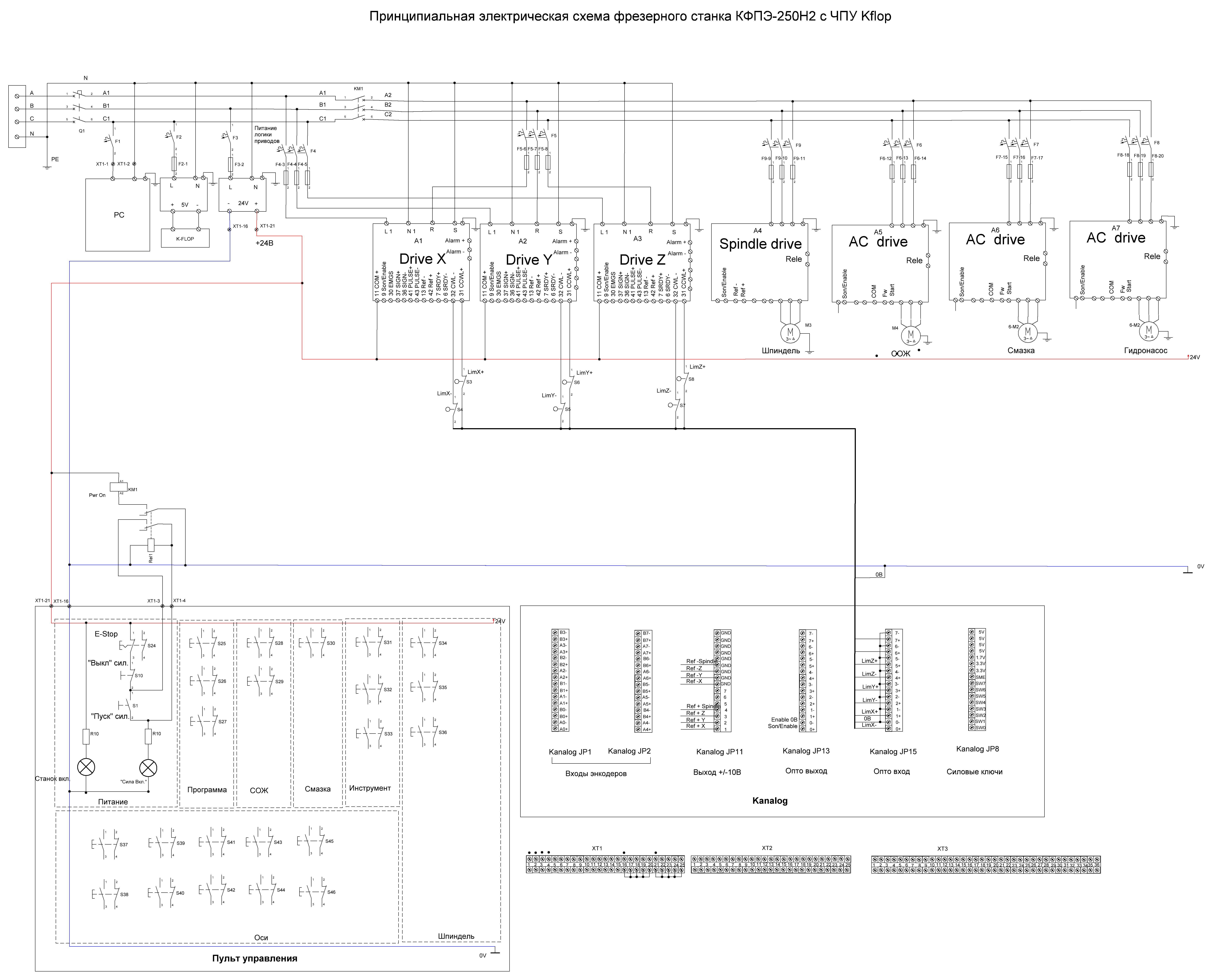

Я тоже начал шкаф. ;)
Только схему сначала делаю. :tongue:

ukr-sasha писал(а):Я тоже начал шкаф.
А как оно раньше было - вроде станок давно работает?
ukr-sasha писал(а):схему сначала делаю
В каком редакторе?

PKM писал(а):А как оно раньше было - вроде станок давно работает?
Это второй уже. :oops: :tongue:
PKM писал(а):В каком редакторе?
Splan 7.0
