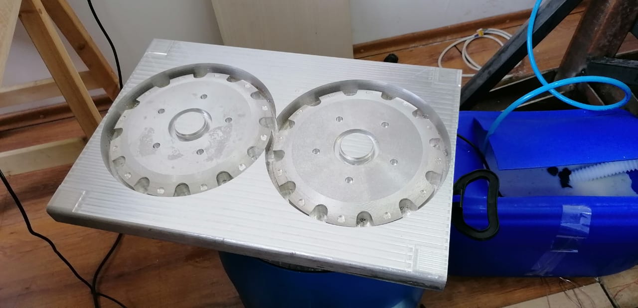

Первая деталь на заказ на модернизированом станке: центра на дисковые тормоза. АК4-1чт 350х550х40
Разброс по расстояниям в углублениях 0.02, на диаметре 225мм. Обработка черновая, глубина 7мм шаг в бок 0.8, 13000об, 2400мм\мин. Очень рад таким показателям. Раньше на диагоналях даже 0.2 нельзя было поймать.
Так что если кто думает: тратить день-два на переборку гаек швп и замену подшипников в опорах - очень советую.

BOdrOFF, стока материала в отход, Аш слезы наворачиваются))) а так, круто!!!
Re: Экспресс постройка с нуля, полимербетонный 400х600х160
Добавлено: 23 апр 2020, 16:33
BOdrOFF
Gestap писал(а):BOdrOFF, стока материала в отход, Аш слезы наворачиваются))) а так, круто!!!
Не отход, а квадратные прутки 50х40х550) 2шт. Если ты про выборку, то тут без этого никуда. Надо людям деталь в виде "короны" - люди получают деталь в виде короны)
ДУмаю из них себе точечные вакуумные присоски сделать

BOdrOFF, я про прутки)))

Всё, померил и снял на видео. Не ожидал такого от черновой обработки и своего станка. А ведь все комплектующие - китай. Про попадалово в размер будет видео, когда сделаю чистовую. Думаю проблем с этим не возникнет.
