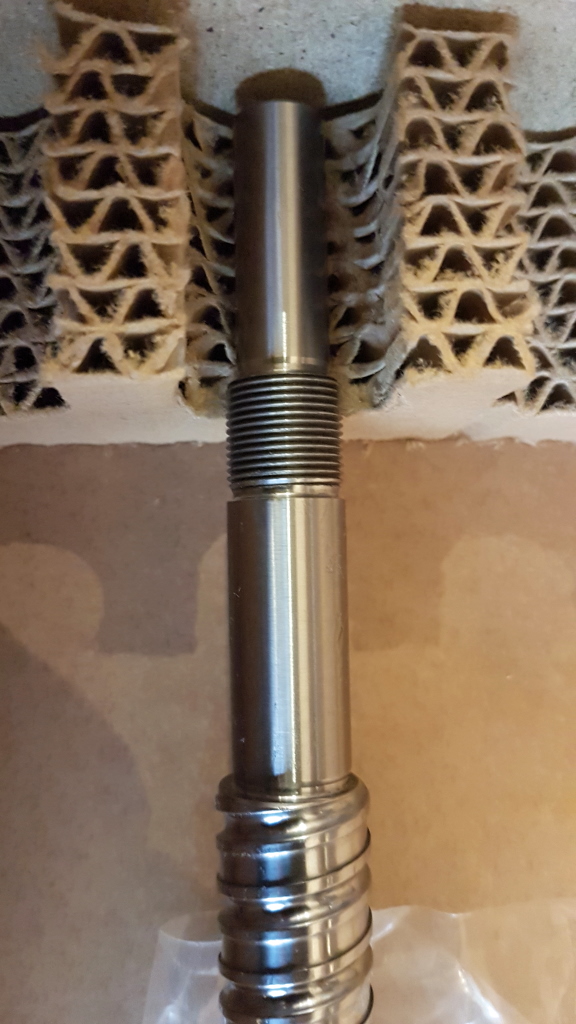

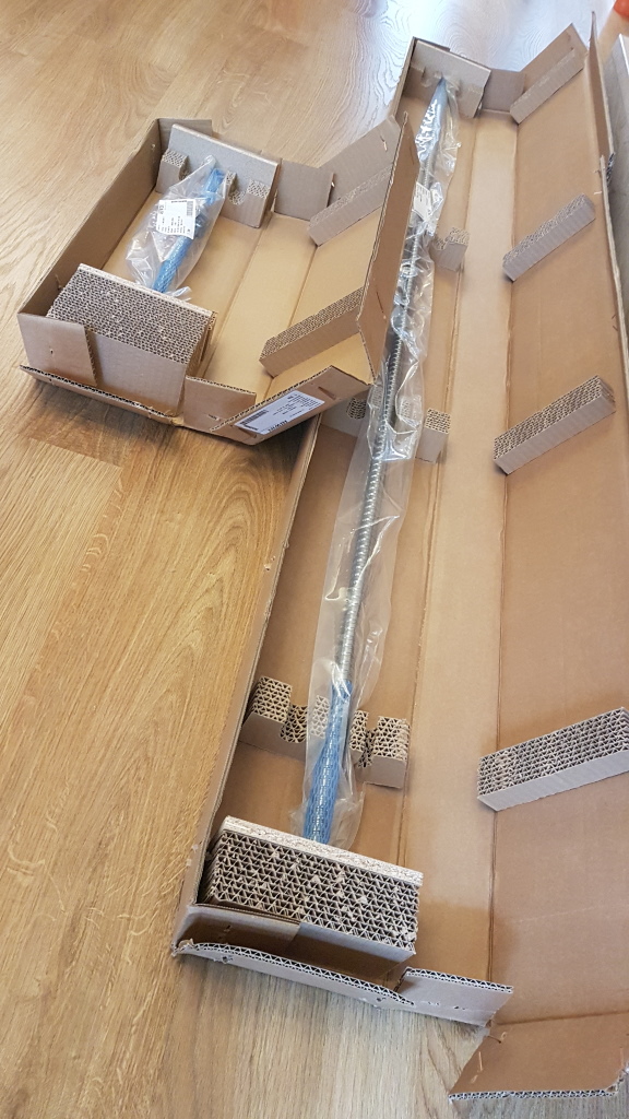

Пришли ШВП hiwin 2010 и 1605 с Германии с представительства завода hiwin (с заводской расточкой). Пока еще не установил, но качество расточки, на глаз, - очень высокое, зеркальная поверхность. Качество ощущается даже в упаковке... (как бы не сглазить :silent: )
Все радует, акоромя цены... Знал бы, что надо-было сразу проектировать под стандартные швп hiwin, они в sorotec с заводской расточкой и всегда в наличие на складе у них есть, так цена на них божеская..., а если вам надо под свой размер - то цену умножайте на 2 или 3...
https://www.sorotec.de/shop/CNC-Mechani ... el-16-x-5/
ну или сами расточку на стороне заказывайте... я этого наелся, швп расточили с биением 0,3 + она была еще бананом, короче та швп ушла в помойку... :eat:
При строительстве станка, можно смело процентов 10-15% в проект на брак закладывать, на неправильный замер, не соответствующее качество итп...
Hiwin 1.jpg (2999 просмотров) <a class='original' href='./download/file.php?id=170085&mode=view' target=_blank>Загрузить оригинал (314.54 КБ)</a>
Hiwin 2.jpg (2999 просмотров) <a class='original' href='./download/file.php?id=170086&mode=view' target=_blank>Загрузить оригинал (269.79 КБ)</a>
Hiwin 3.jpg (2999 просмотров) <a class='original' href='./download/file.php?id=170087&mode=view' target=_blank>Загрузить оригинал (276.56 КБ)</a>
Hiwin 1605.jpg (2999 просмотров) <a class='original' href='./download/file.php?id=170088&mode=view' target=_blank>Загрузить оригинал (334.32 КБ)</a>
Hiwin 2010.jpg (2999 просмотров) <a class='original' href='./download/file.php?id=170089&mode=view' target=_blank>Загрузить оригинал (257.09 КБ)</a>
PS! 2010 швп винт установил, рукой покрутил - все идеально, болтанки нет, подшипники сели очень хорошо. Пока доволен! :D

Всегда предпочитал работать только с HIWIN. Их как то даже когда берешь в руку чувствуется качество.
Тут на одном станке чешской марки имел большое удовольствие с PMI винтами, никак гладко не хотели ходить, то хрустит, то точность никакая.
Даже шарики перебирал, ПИДы в сервах перенастраивал. Потом плюнул, поменял на HIWIN и все стало сразу замечательно. Даже после автонастройки пида точность станка стала 0,02.
Так что ОРИГИНАЛЬНЫЙ HIWIN очень рекомендую.

Когда столько денег и сил в работу вложено, то уже не хочется дермо покупать, все эти люфты в гайках швп и прочие прелести...
Поэтому взял hiwin, но и этого оказалось мало, самому растачивать тоже не самый лучший вариант оказался, поэтому всё-таки советую брать hiwin с рассрочкой с завода - это идеальное решение, и в итоге получается дешевле чем все эти танцы с бубнами с подбором шариков и прочими прелестями...
Hiwin написали, что допуски не хуже 52 микрона на 300мм я им почему-то верю....

так это стандартные 5 соток на 300 как и должно быть в C7..
А по люфтам, ну в ценовом предложении они четко и указаны backlash max. 0,04 mm
что вроде как, по опыту, для нормального китая так и будет пока они новые. Но то что есть контроль того что получилось, и есть с кого спросить - конечно плюс... Но за это ценой и платишь.. Всё же 690евро за один катанный винт с7 не особо дешего... На сколько я знаю, у TBI такой же винт, но шлифованный класса С3 с разделкой и новой двойной гайкой будет немного дешевле

По поводу Китая, при расточке китайская швп была настолько мягкая по сравнению с hiwin, токарь мне сказал, что китайскую точить было очень легко, а hiwin настолько была крепкая, что он устал её обрабатывать...
Хотя, сделал всё равно хреново, но выводы можно сделать о качестве металла винта...
