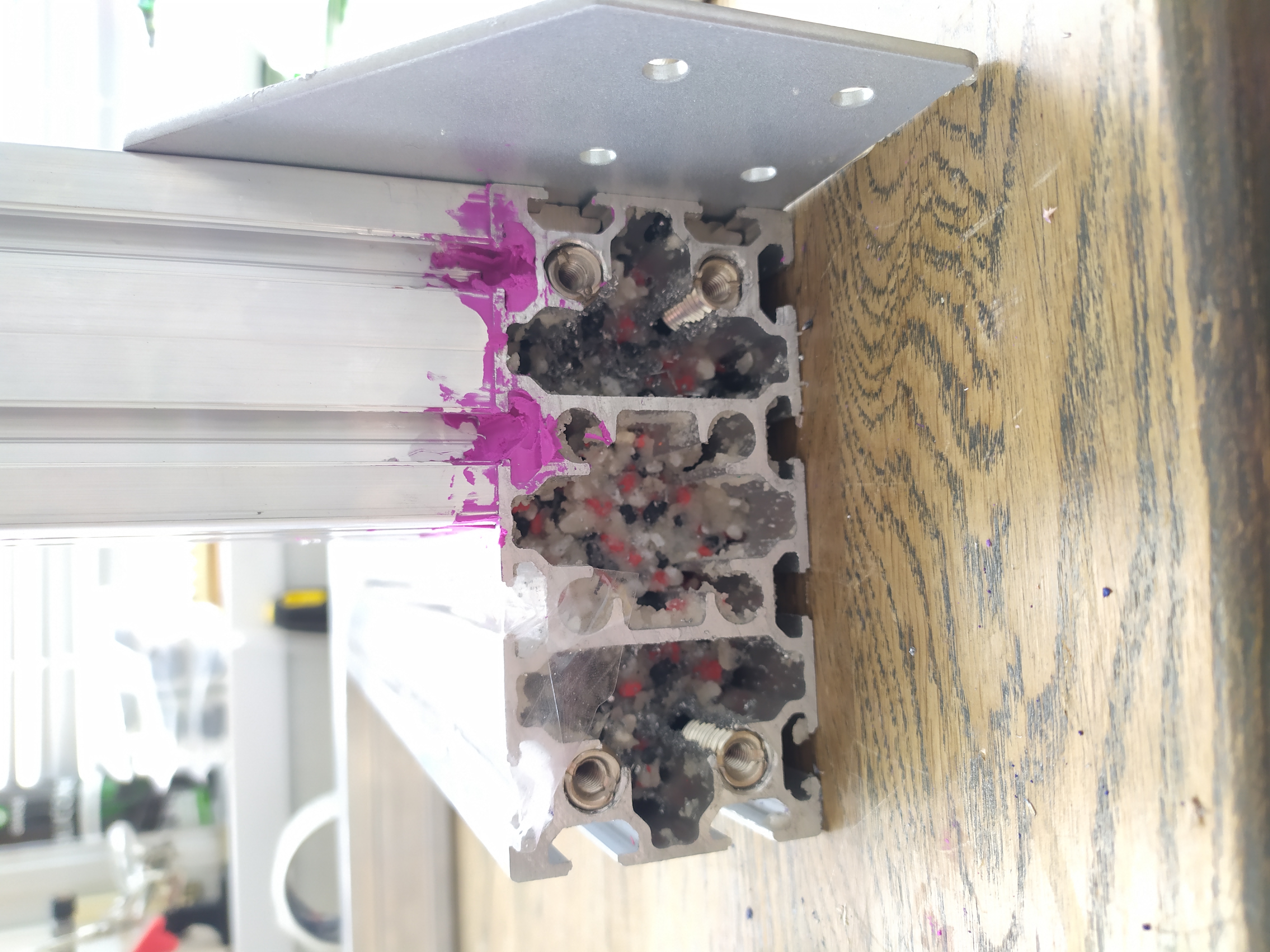

На выходных на даче заливал третью пару профилей полимергранитом.
На этот раз блин вышел блином, без кома.
В профиле 8 сквозных отверстий, который надо было заглушить, чтобы туда не набился полимер.
Для этих целей отверстия в 6мм рассверлил для 6.5 и вбил детские цветные карандаши Каляка-маляка. Они отлично справились с задачей. Особенно весело было их высверливать, весь пол в разноцветной пыле от грифеля. Такая радуга на полу.
Армировал все это строительной шпилькой М6 (2 штуки на 1 профиль)
В этот раз, после заливки/забивки прогрел как рекомендуется строительным феном. Вот эта тема реально работает. Схватился намертво за час. И запахи смолы исчезли. Короче, если кто будет заливать что то полимергранитом, обязательно грейте строительным феном!!!
Торцы заглушил детским пластилином. Справился прекрасно.
К сожалению на даче клеевой пистолет умер, а то я бы использовал способ от форумчанина Din:
перед заливкой полимергранита наклеить на фанерку прозрачный скотч. Профиль приклеить его к фанерке с помощью клеевого пистолета.Пойдет даже за 50 целковых,из Фикспрайса.Если вдруг где возникнет подтек,ну мало ли,он легко ликвидируется пластилином.
Djj,otv d 'njn hfp dct gперед заливкой полимергранита наклеить на фанерку прозрачный скотч.Профиль приклеить его к фанерке с помощью клеевого пистолета.Пойдет даже за 50 целковых,из Фикспрайса.Если вдруг где возникнет подтек,ну мало ли,он легко ликвидируется пластилином.
Вообщем, в этот раз все прошло на ура. Остались только вертикальные стойки портала. Но я их буду заливать не отдельно, а после установки на станину. Чтобы полимер гранит схватил станину и приклеил ее к вертикальной стойке. Понятно, что конструкция получится не разборная, но прочности будет имхо побольше.

Залил таки я полимер бетоном последнюю пару профилей (вертикальные).
IMG_20190419_195005.jpg (4209 просмотров) <a class='original' href='./download/file.php?id=161495&mode=view' target=_blank>Загрузить оригинал (4.48 МБ)</a>
IMG_20190419_195012.jpg (4209 просмотров) <a class='original' href='./download/file.php?id=161496&mode=view' target=_blank>Загрузить оригинал (3.71 МБ)</a>
IMG_20190420_124602.jpg (4209 просмотров) <a class='original' href='./download/file.php?id=161497&mode=view' target=_blank>Загрузить оригинал (3.89 МБ)</a>
IMG_20190420_124608.jpg (4209 просмотров) <a class='original' href='./download/file.php?id=161498&mode=view' target=_blank>Загрузить оригинал (4.09 МБ)</a>
Так как все части рамы залиты, начал сборку.
