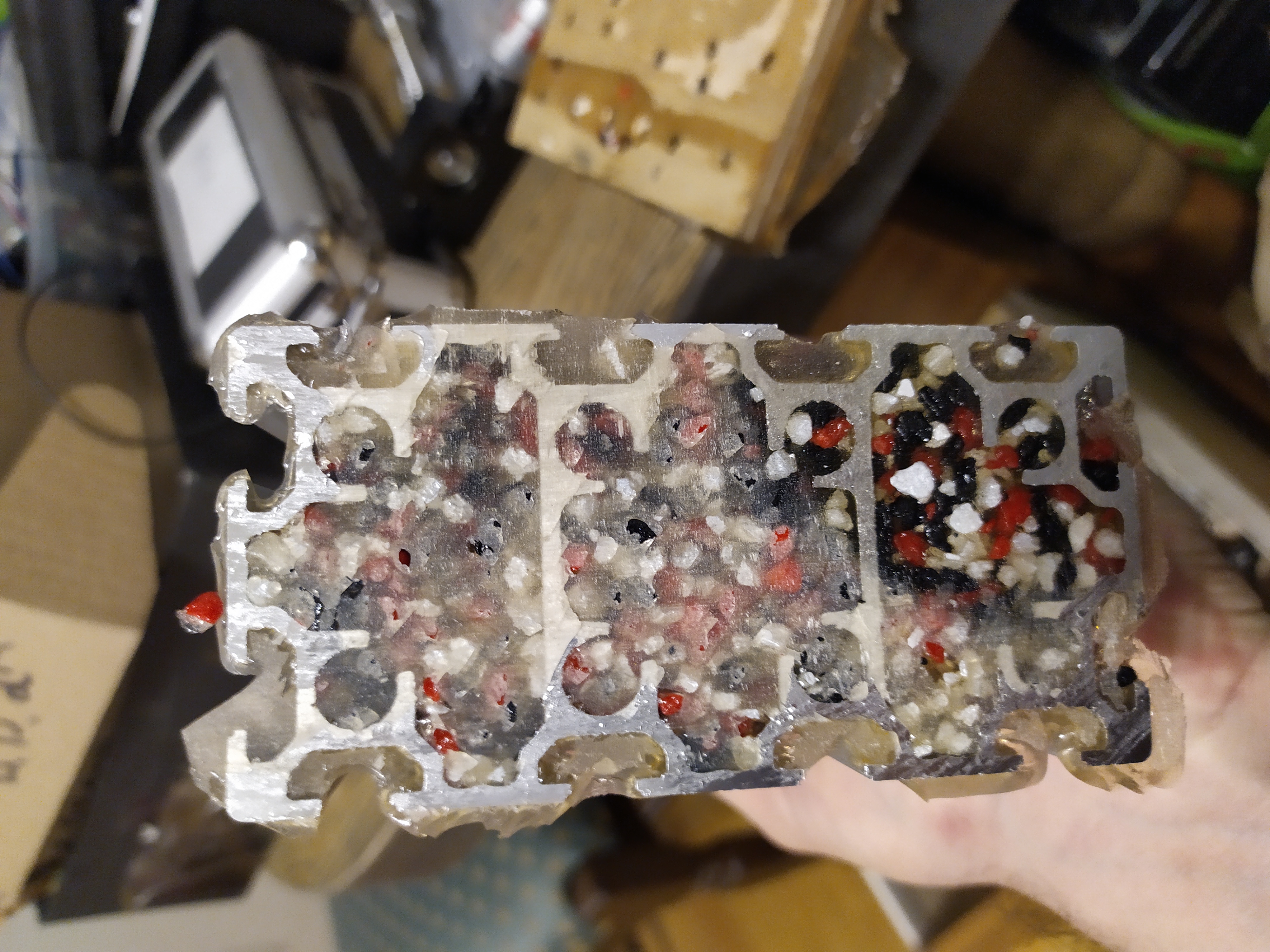

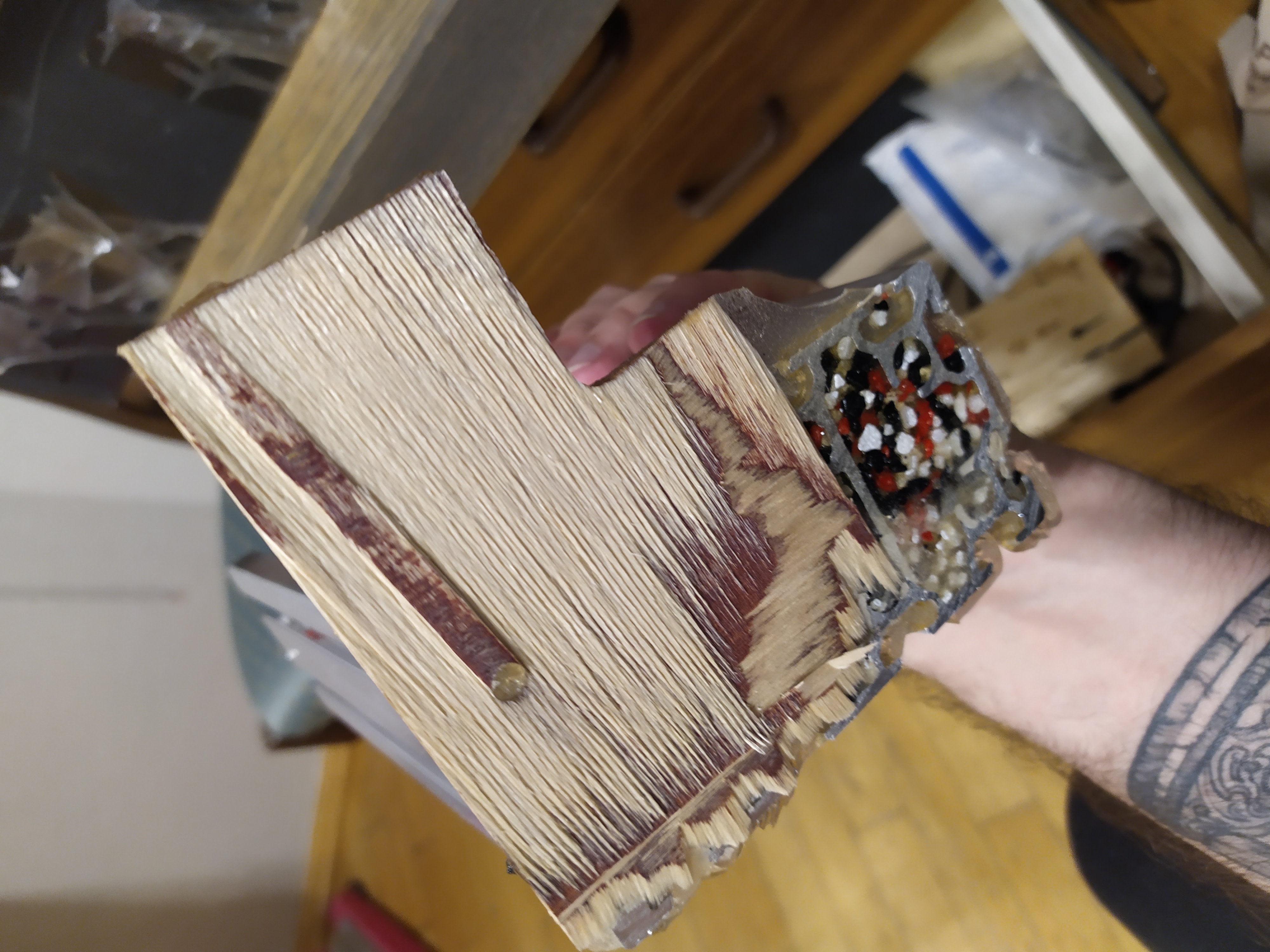

Совсем забыл.
Мне про расход спрашивали.
Для профиля 60х60 на каждые 10 см, идет расход сухой смеси (камни + песок) 320 гр.
Смола + отвердитель зависит от марки. Обычно добавляют от 17 до 20% смолы, и 1 гр/мл отвердителя 50гр смолы.

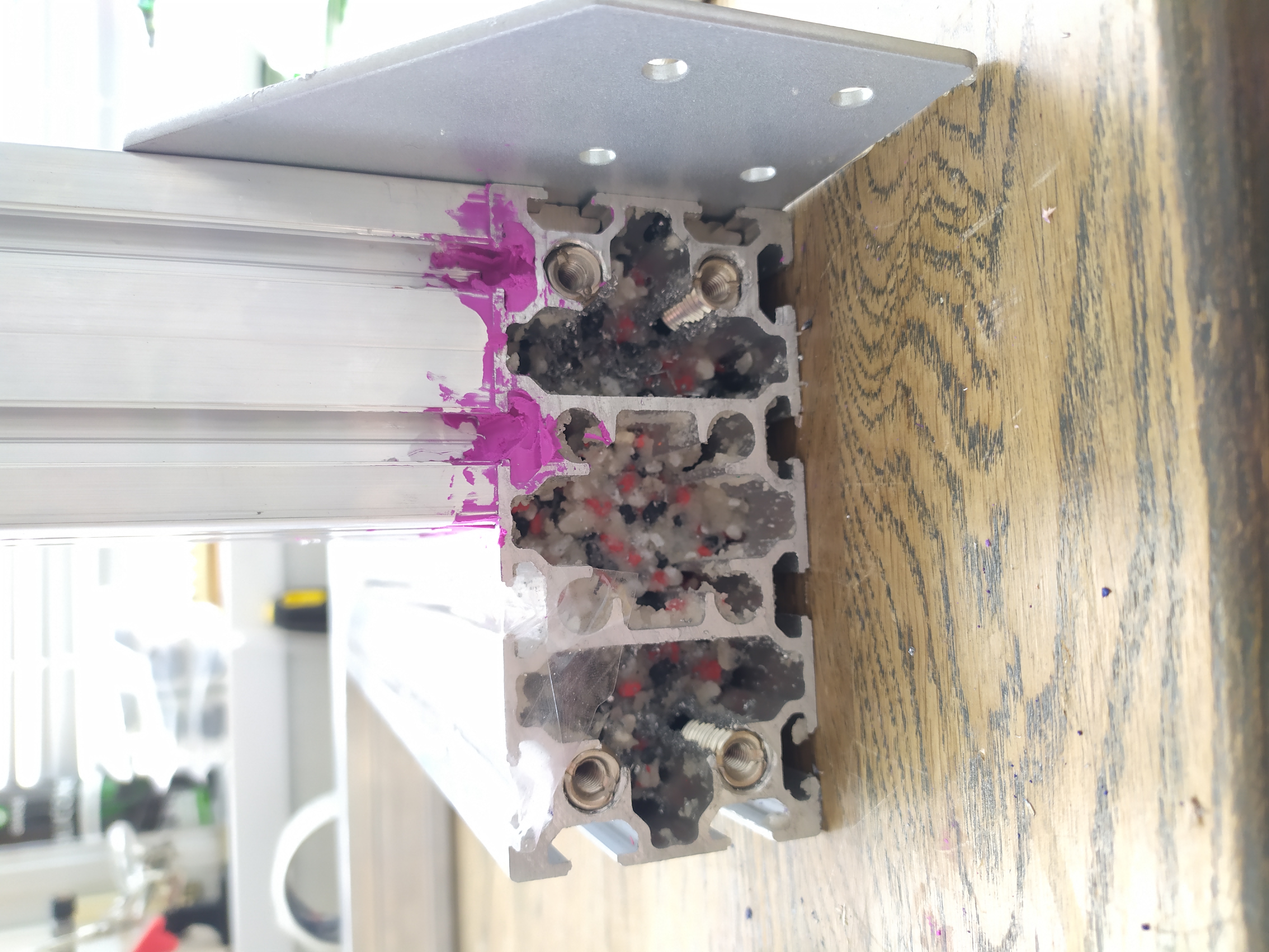

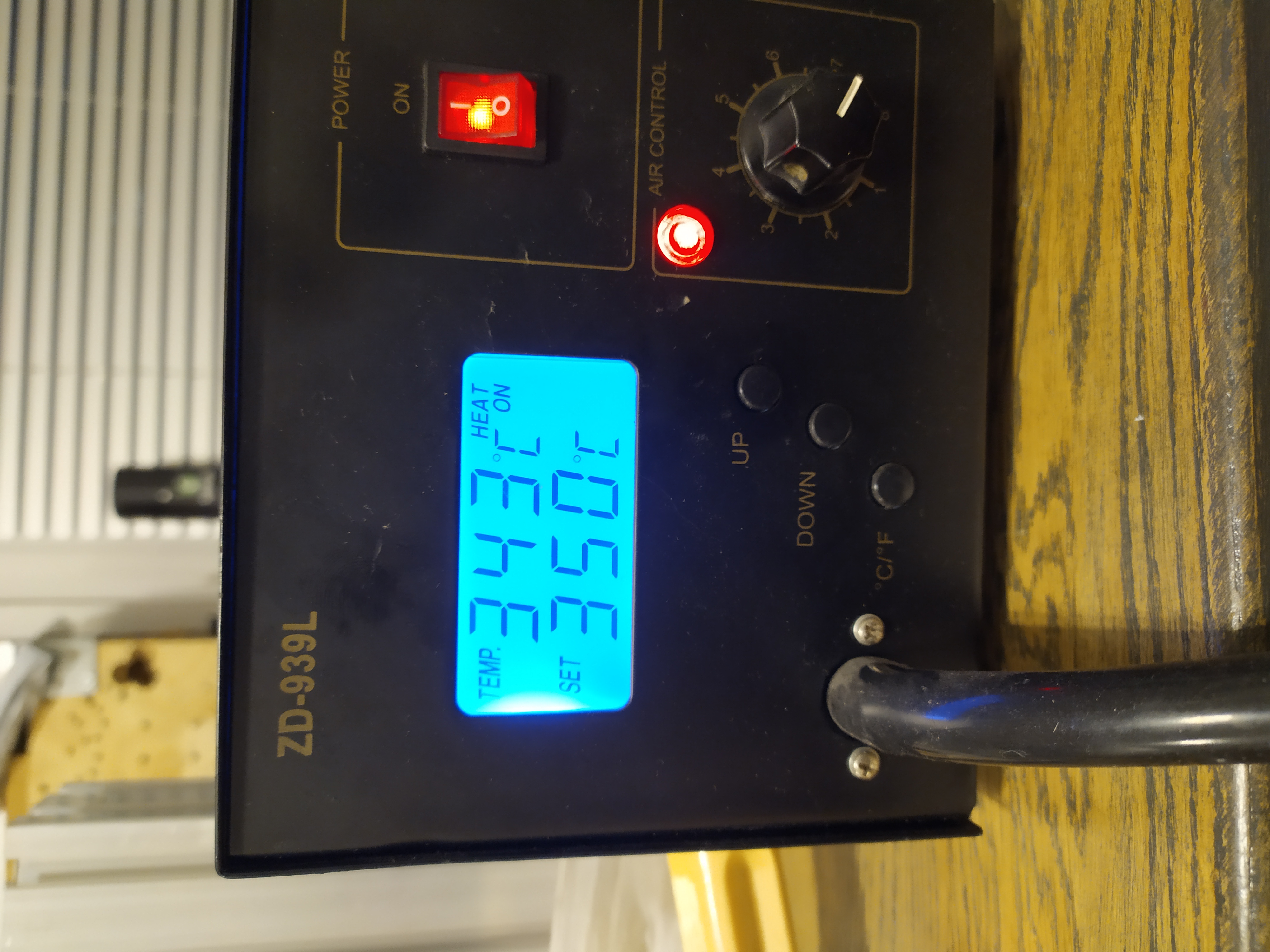

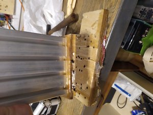

Вчера провел бой полиэфирная смола vs паяльная станция.
В итоге чистая победа паяльной станции.

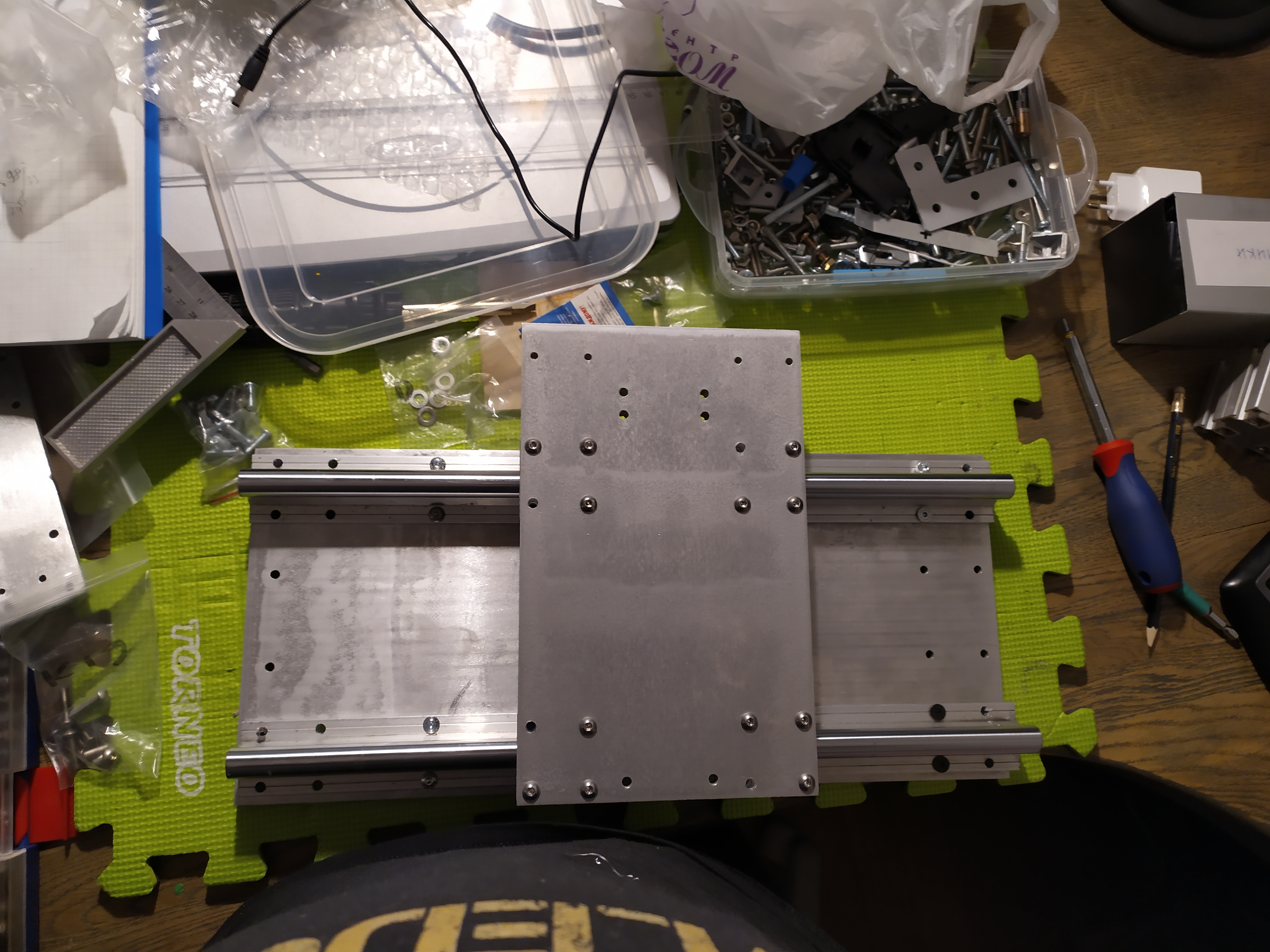

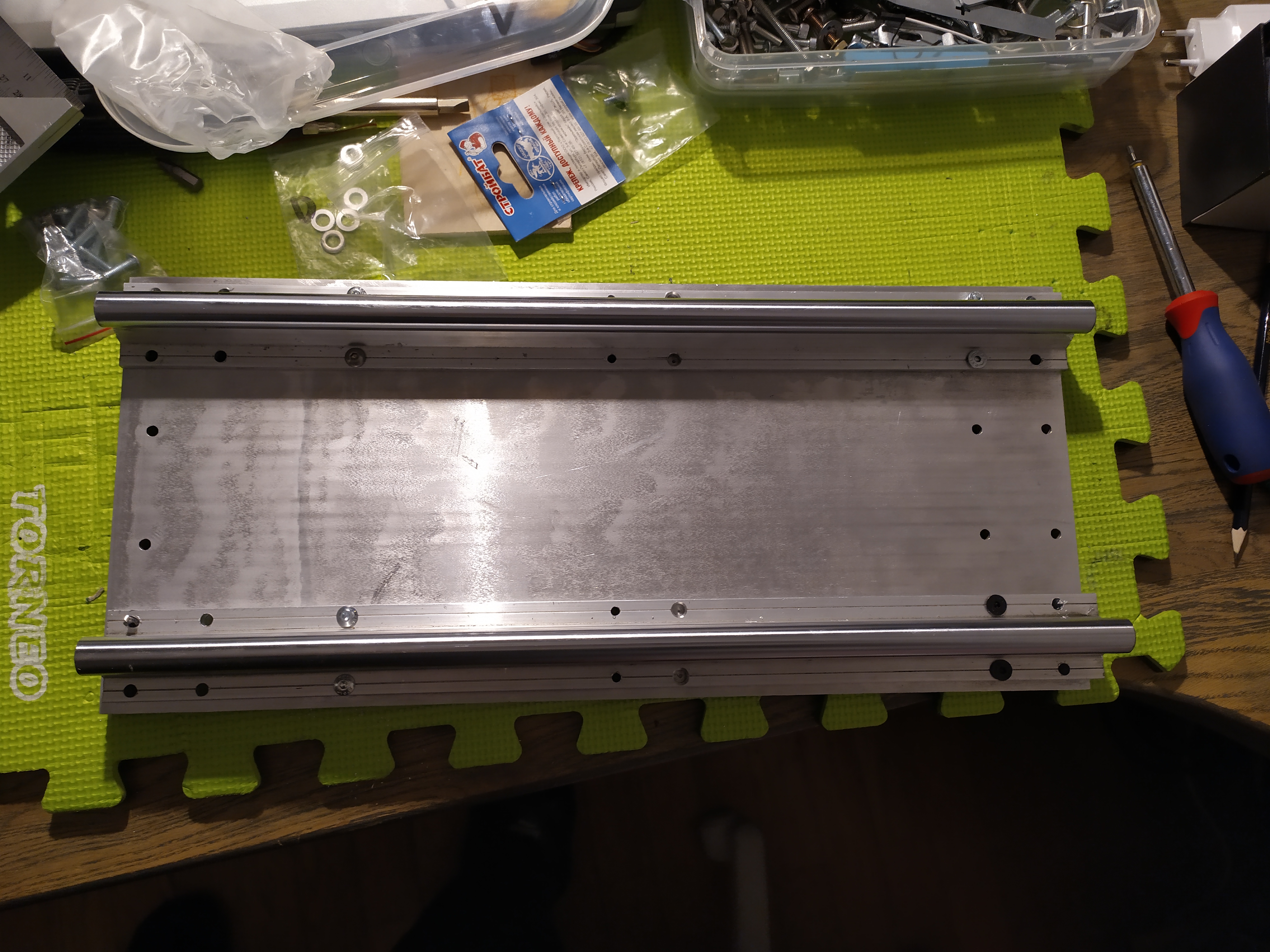

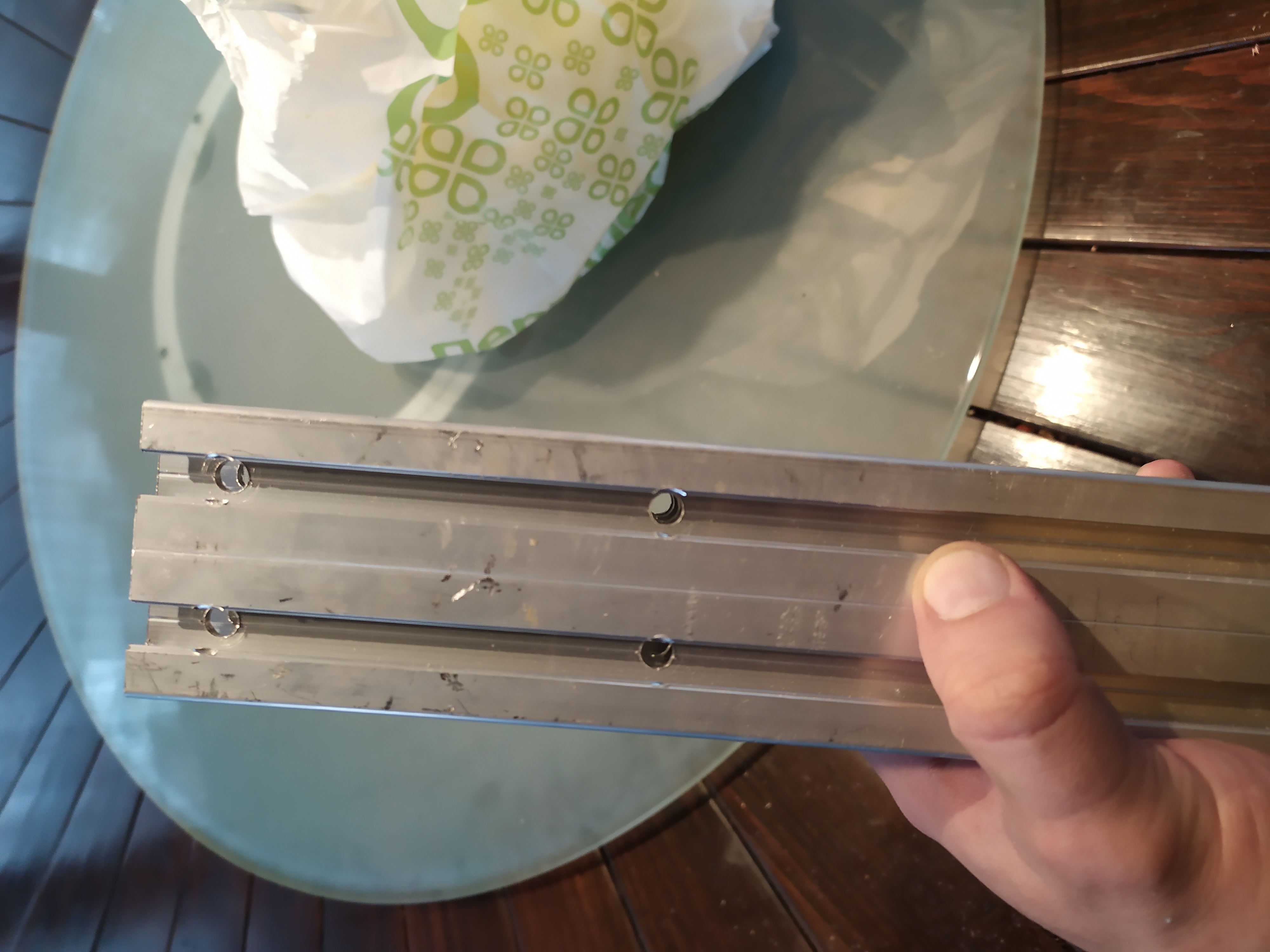

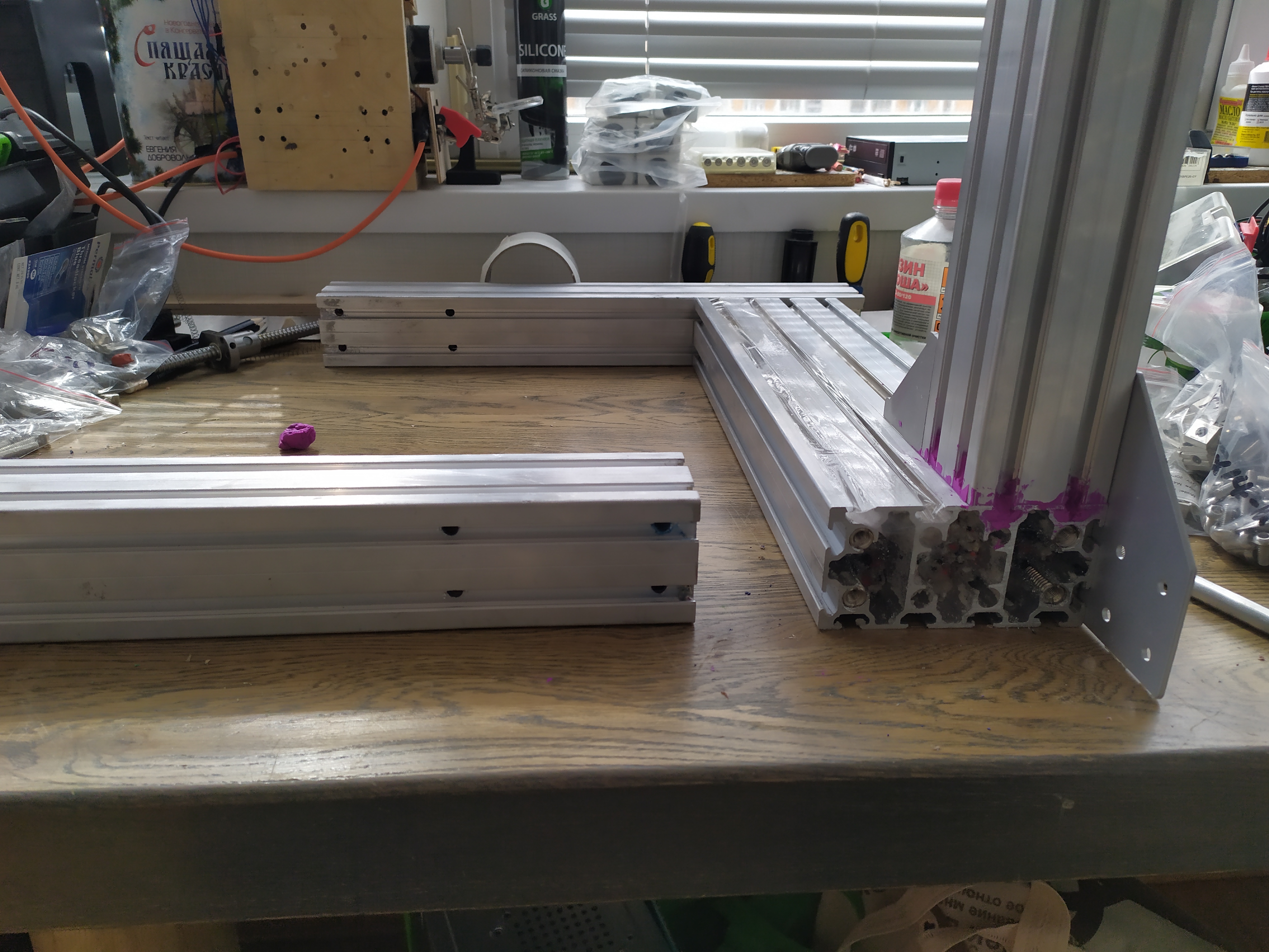

Там 9,8 по десятке на сторону остаётся, может полосу под рельс подложить!?daemon78 писал(а):Нет, нет, там ничего не висит.Samodelkin 88 писал(а):Спасибо! Получается, что опора рельса с внутренней стороны паза касается профиля, а с внешней висит в воздухе.
Посмотрите чертеж. Расстояние между внутренними гранями паза 8,2мм, а внешними 9.2. Ширина же опоры в этом месте 10мм, то есть она ложится на паз полностью.
dtw.moscow@gmail.com
- daemon78
- Мастер
- Сообщения: 1311
- Зарегистрирован: 02 окт 2018, 15:02
- Репутация: 103
- Настоящее имя: Владимир
- Откуда: Москва
- Контактная информация:
Re: Первый станок "Кусака 1" и куча вопросов
Когда первый раз увидел, решил то же самое, пошел искать полоски.Gestap писал(а):Там 9,8 по десятке на сторону остаётся, может полосу под рельс подложить!?
А когда приложил, они как то точно встали, такое ощущение, что эти десятки куда то потерялись, и они как раз в пазики залезли.

- Gestap
- Мастер
- Сообщения: 890
- Зарегистрирован: 21 май 2017, 21:18
- Репутация: 1089
- Настоящее имя: Александр
А с внутренней стороны они сверху лежат, будеш притягивать поведет, да и если проваливается в паз, то как их потом выставить ровно.
- daemon78
- Мастер
- Сообщения: 1311
- Репутация: 103
- Откуда: Москва
Да вот хз как, но они давно стоят на другом станке без перекосов, как влитые.Gestap писал(а):А с внутренней стороны они сверху лежат, будеш притягивать поведет, да и если проваливается в паз, то как их потом выставить ровно.
Честно не знаю как там получается. Может в момент притягивания паз чуть чуть расходится, и направляющая как раз ложится в выемку, не знаю.
Но еще раз дам ссылку на другой станок http://www.cnc-club.ru/forum/viewtopic. ... 47&t=13220, с таким же креплением, у него то же проблем нет с этим.

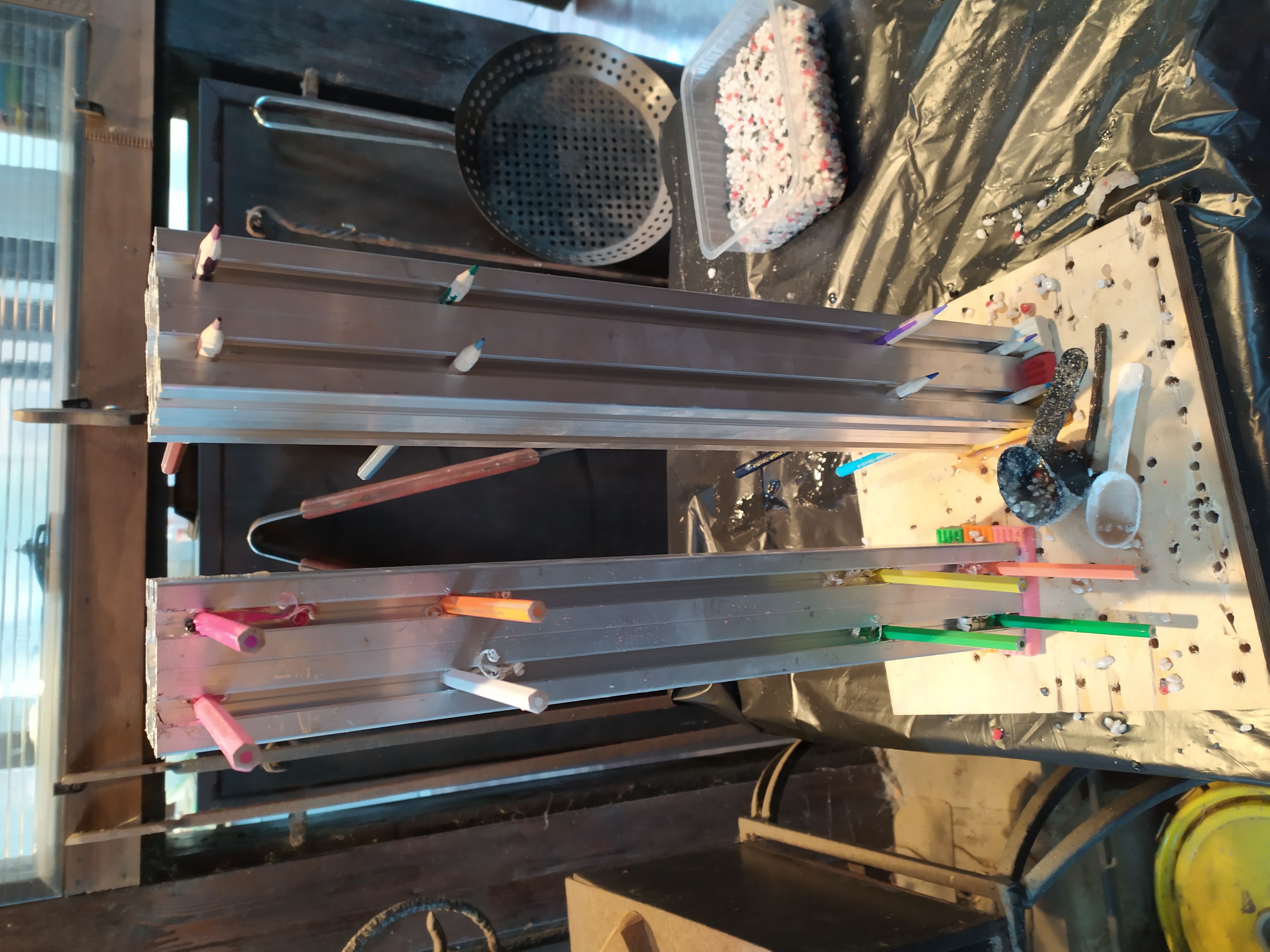

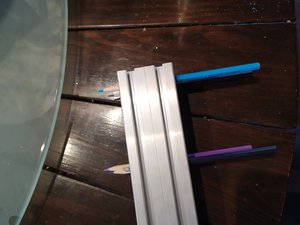

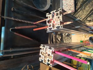

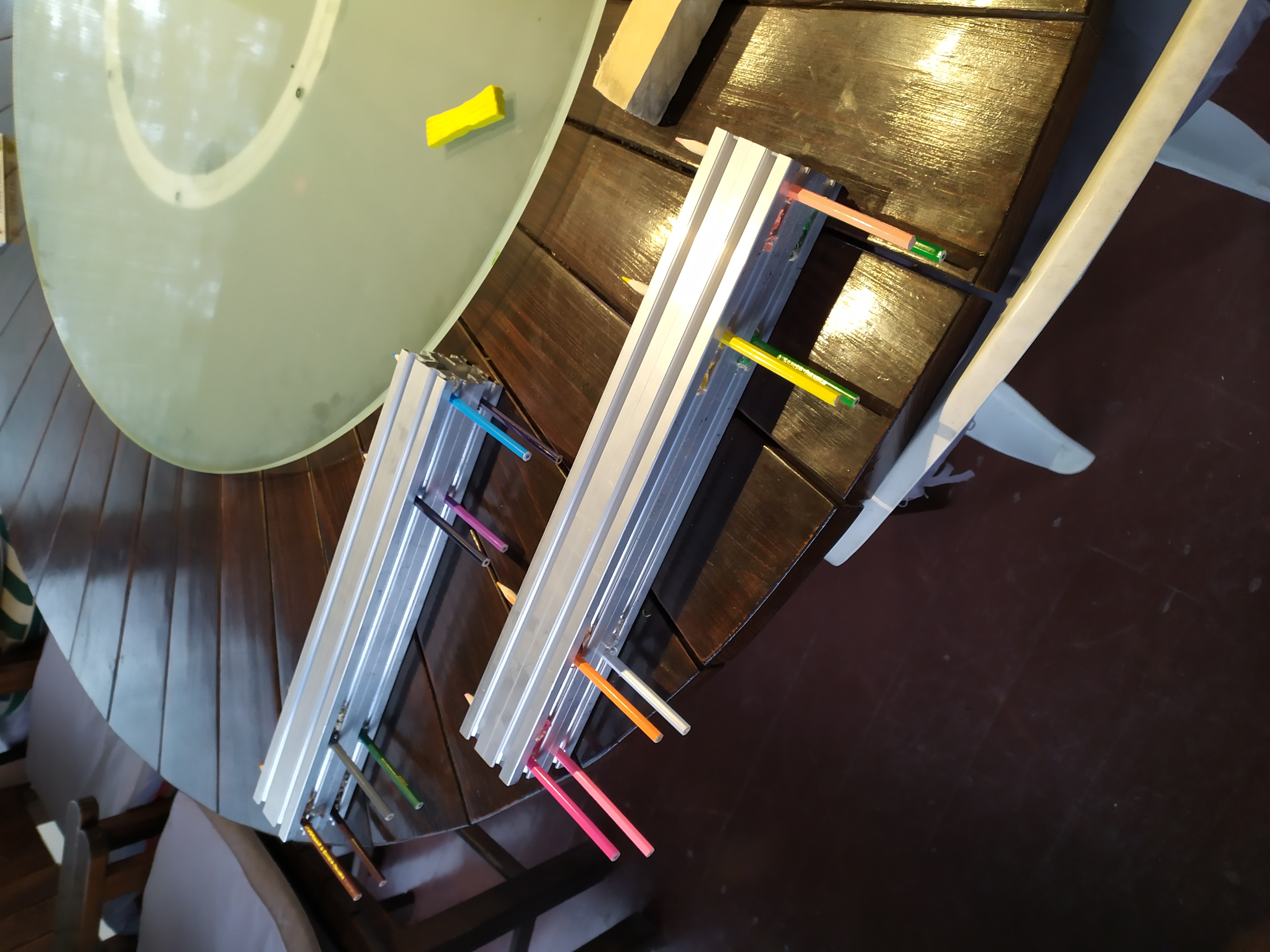

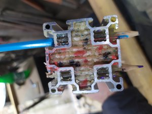

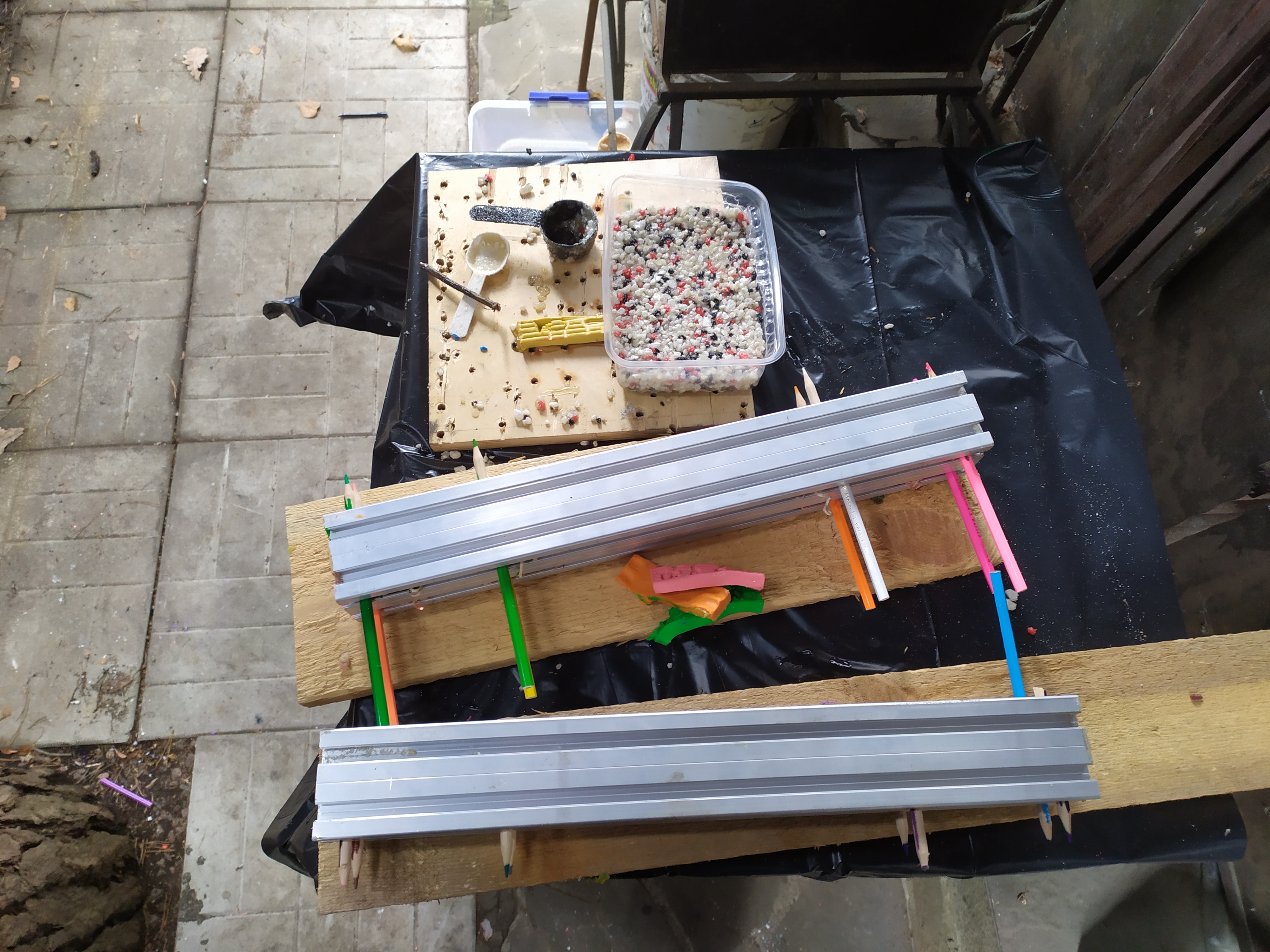

Всем привет.
На выходных на даче заливал третью пару профилей полимергранитом.
На этот раз блин вышел блином, без кома.
В профиле 8 сквозных отверстий, который надо было заглушить, чтобы туда не набился полимер.
Для этих целей отверстия в 6мм рассверлил для 6.5 и вбил детские цветные карандаши Каляка-маляка. Они отлично справились с задачей. Особенно весело было их высверливать, весь пол в разноцветной пыле от грифеля. Такая радуга на полу.
Армировал все это строительной шпилькой М6 (2 штуки на 1 профиль)
В этот раз, после заливки/забивки прогрел как рекомендуется строительным феном. Вот эта тема реально работает. Схватился намертво за час. И запахи смолы исчезли. Короче, если кто будет заливать что то полимергранитом, обязательно грейте строительным феном!!!
Торцы заглушил детским пластилином. Справился прекрасно.
К сожалению на даче клеевой пистолет умер, а то я бы использовал способ от форумчанина Din:
перед заливкой полимергранита наклеить на фанерку прозрачный скотч. Профиль приклеить его к фанерке с помощью клеевого пистолета.Пойдет даже за 50 целковых,из Фикспрайса.Если вдруг где возникнет подтек,ну мало ли,он легко ликвидируется пластилином.
Djj,otv d 'njn hfp dct gперед заливкой полимергранита наклеить на фанерку прозрачный скотч.Профиль приклеить его к фанерке с помощью клеевого пистолета.Пойдет даже за 50 целковых,из Фикспрайса.Если вдруг где возникнет подтек,ну мало ли,он легко ликвидируется пластилином.
Вообщем, в этот раз все прошло на ура. Остались только вертикальные стойки портала. Но я их буду заливать не отдельно, а после установки на станину. Чтобы полимер гранит схватил станину и приклеил ее к вертикальной стойке. Понятно, что конструкция получится не разборная, но прочности будет имхо побольше.

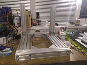

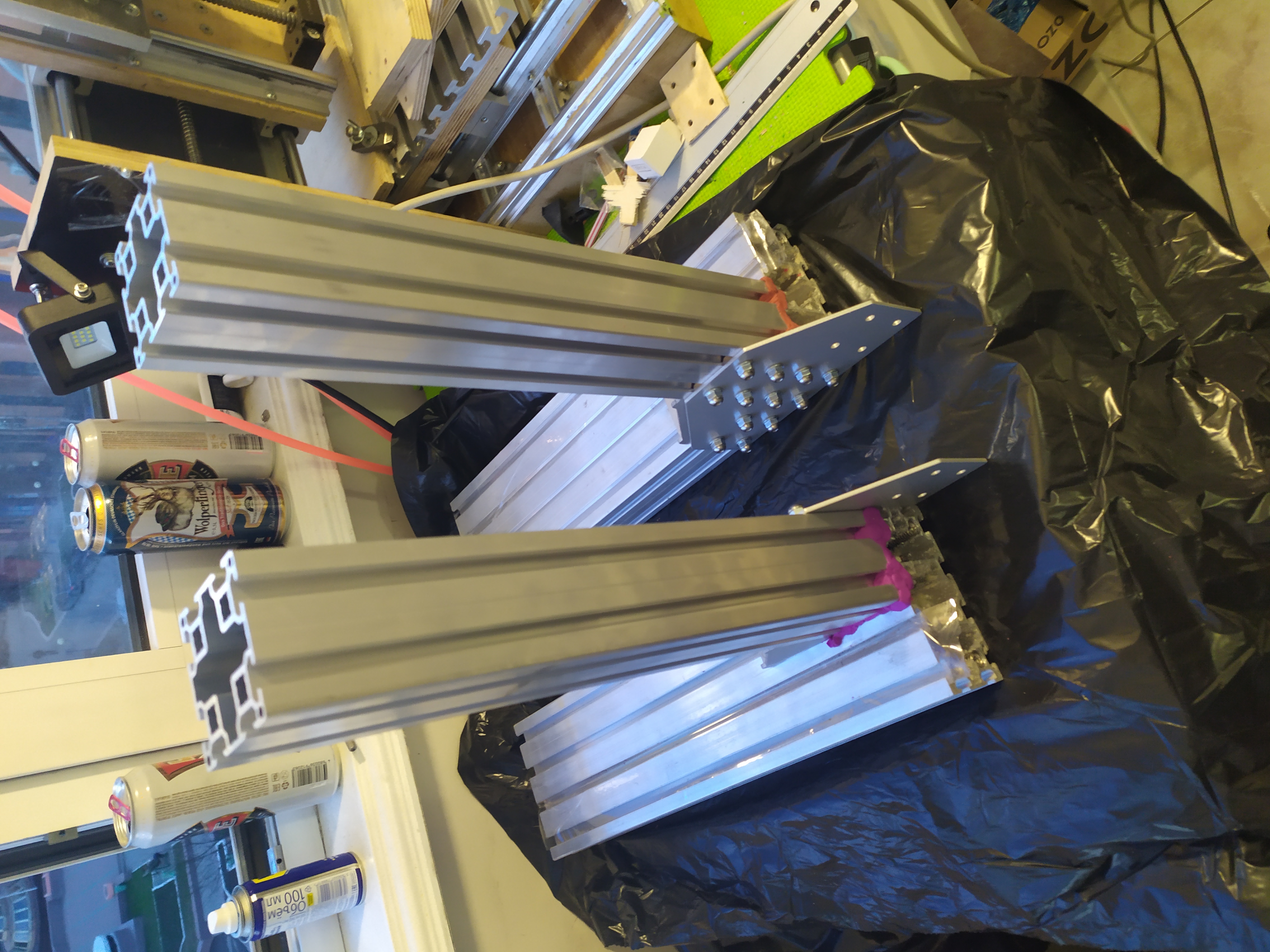

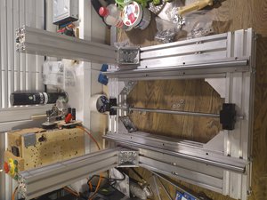

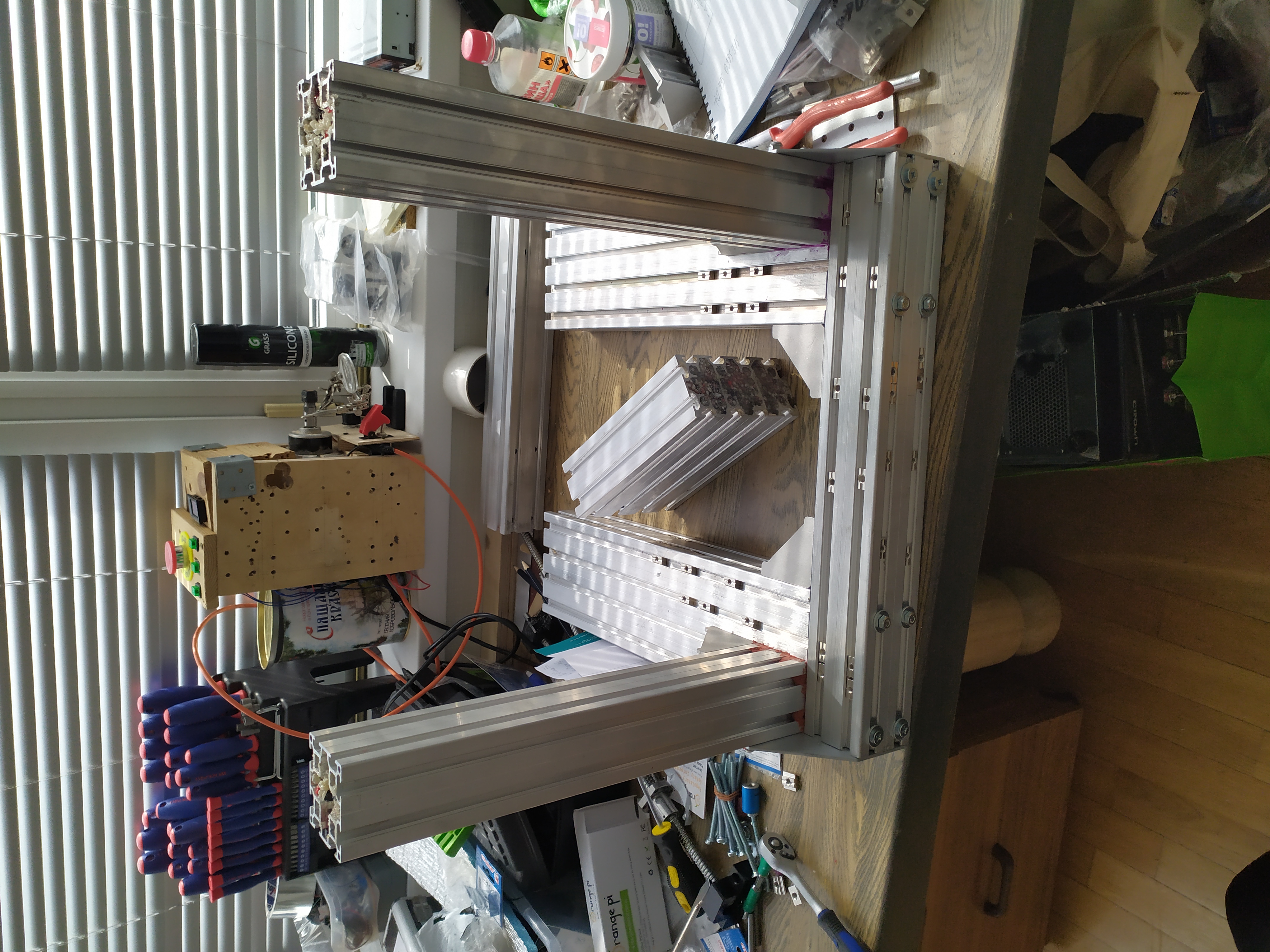

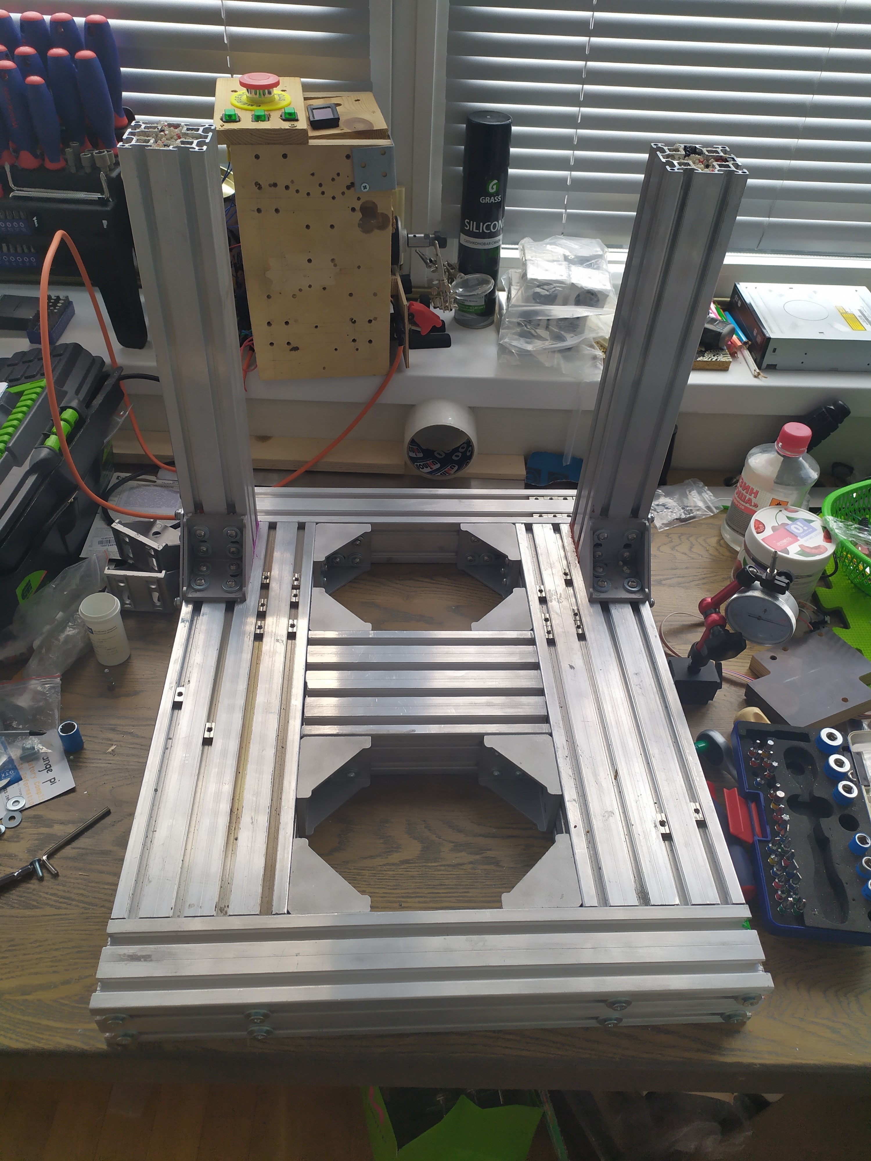

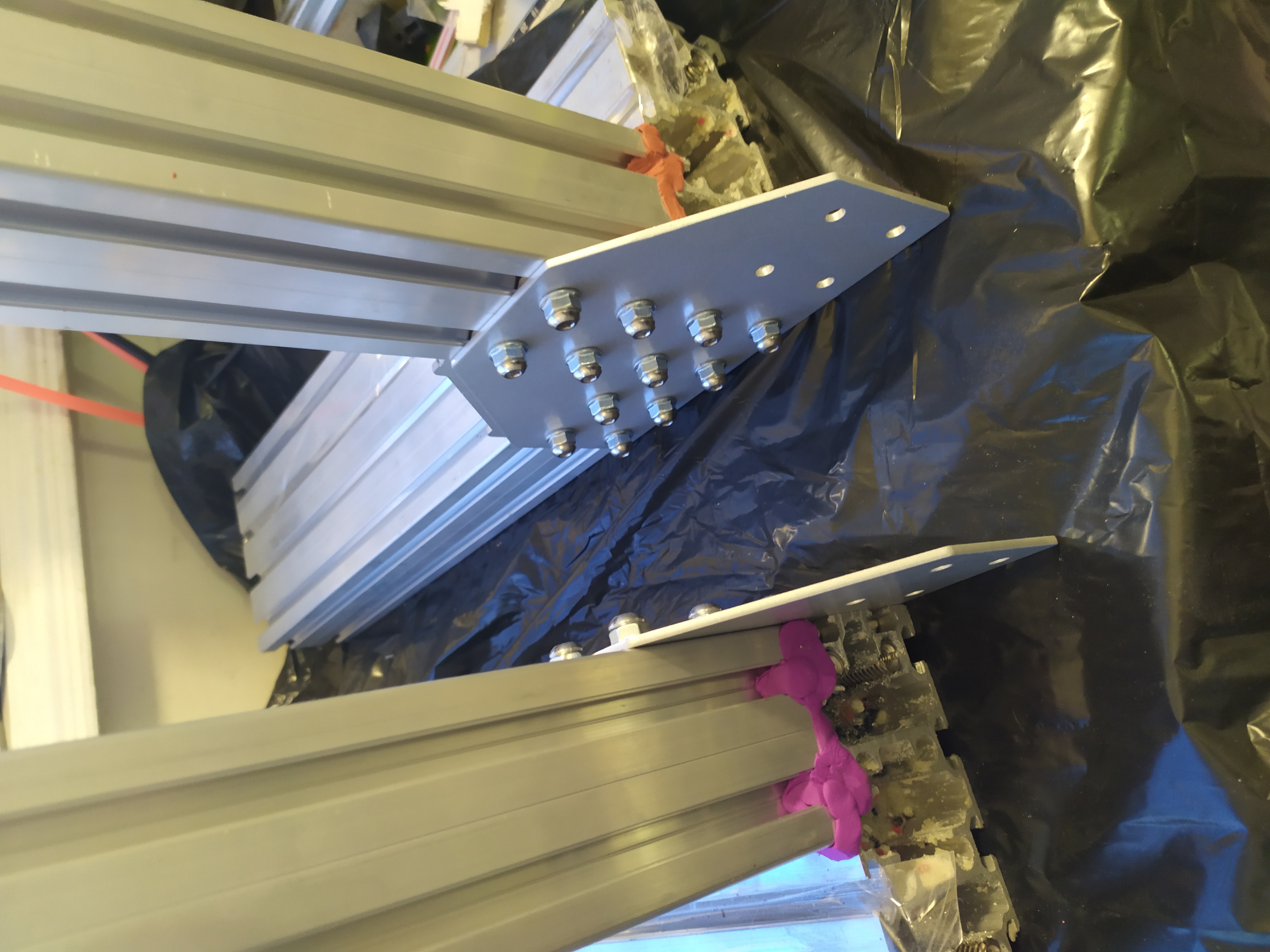

Залил таки я полимер бетоном последнюю пару профилей (вертикальные).
Так как все части рамы залиты, начал сборку.
Ось X выглядеть будет так
К сожалению, сильно просчитался с сухарями, видимо придется заморозить сборку, пока не прибудет партия сухарей

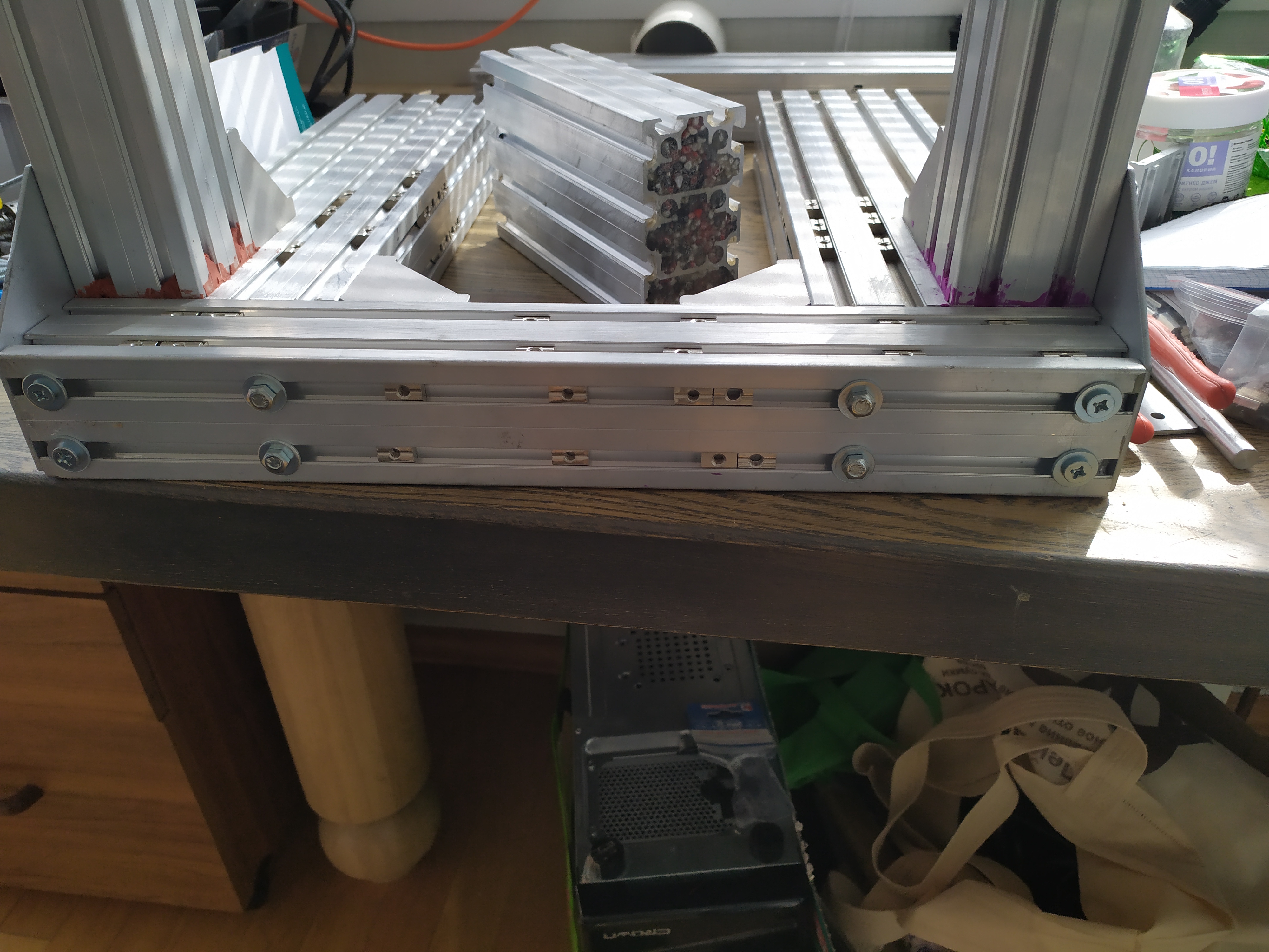

Даже не могу передать сколько боли в этом фото.
После выставления параллельности/перпендикулярности пришлось посадить на фиксатор резьбы 128 (!!!) резьбовых соединений.

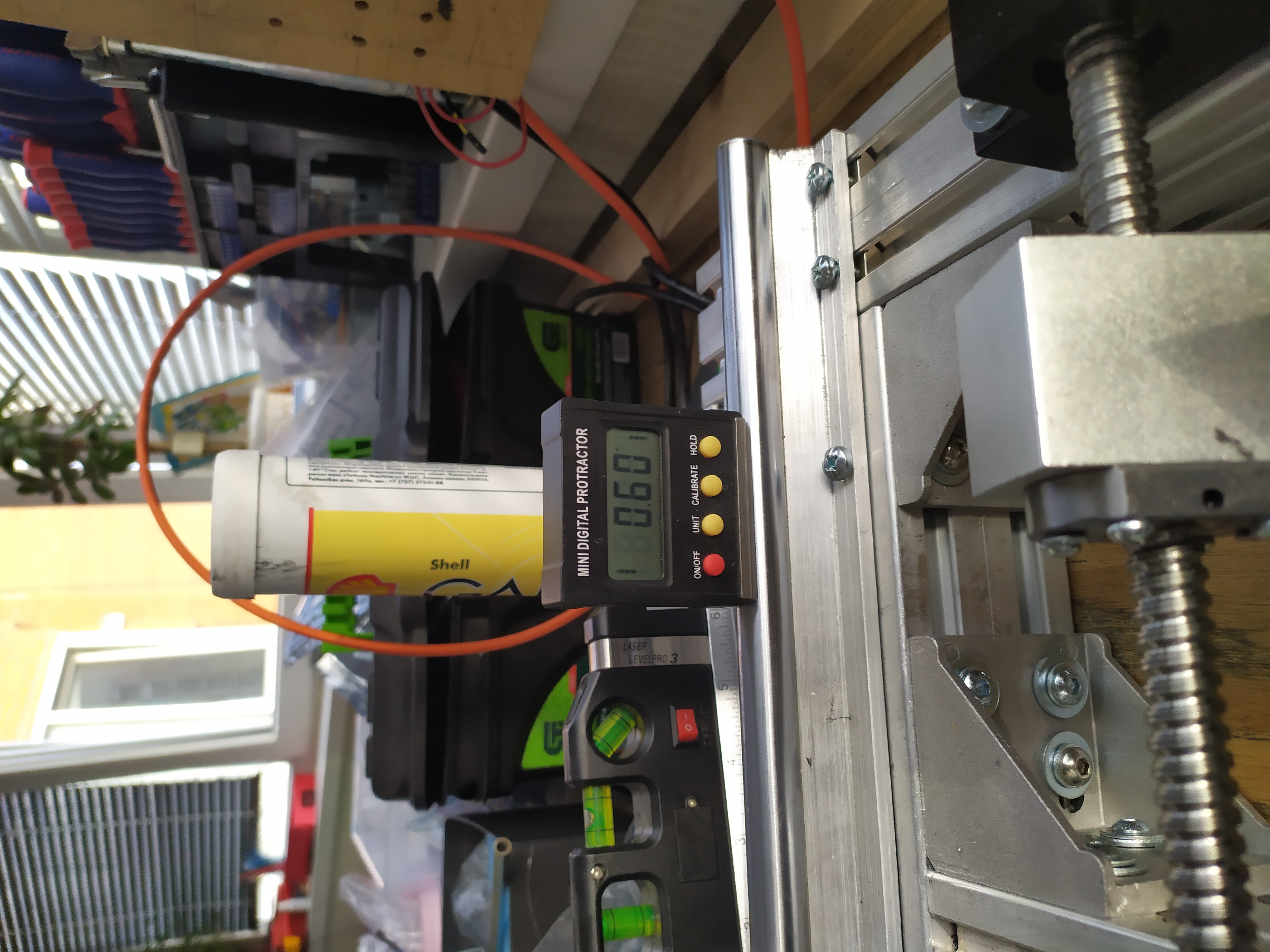

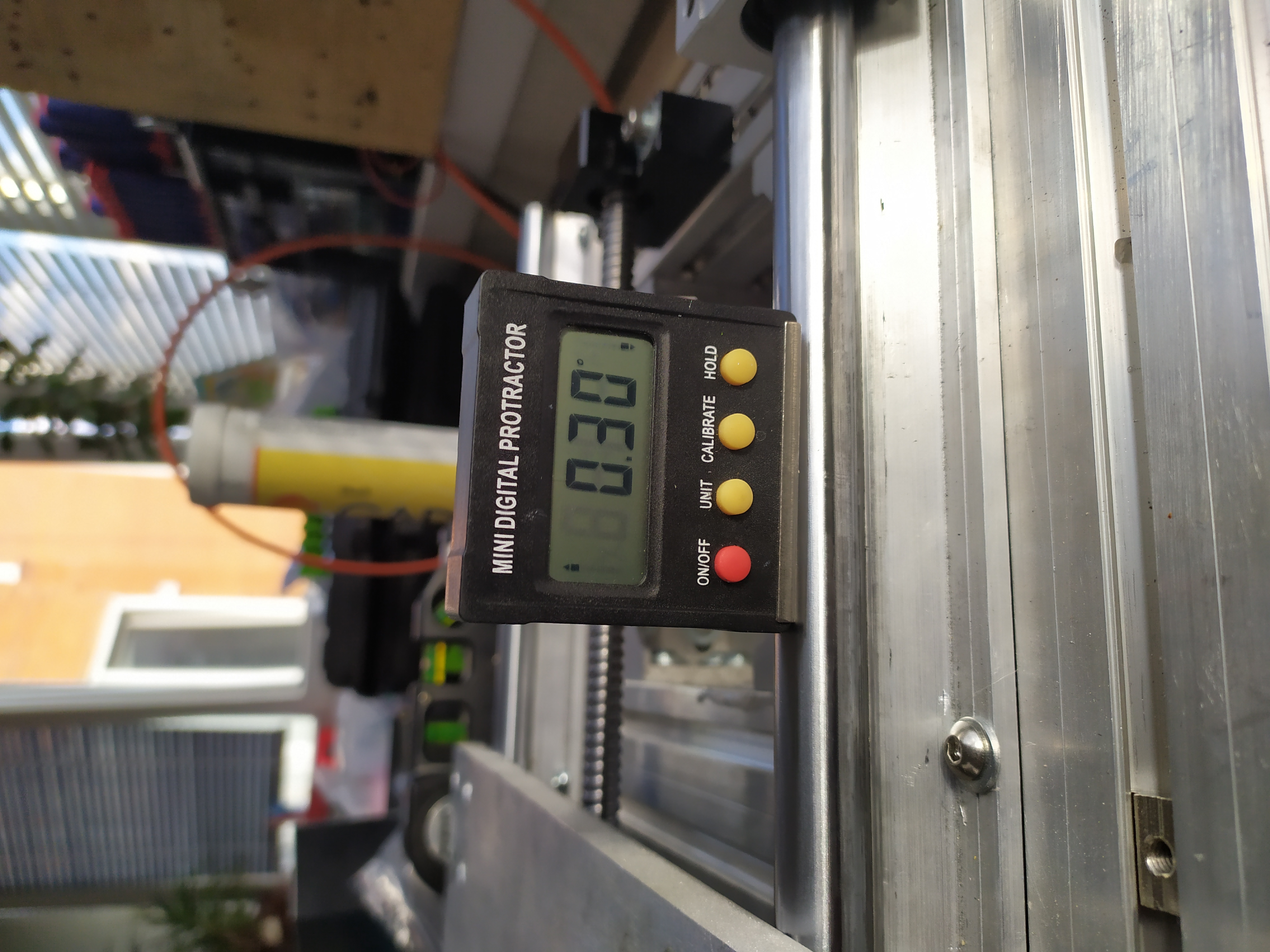

Вот показания наклона на каждой из направляющих

Не может же перекос в 0.3 градуса дать такой эффект?

Может основание пропеллером собрал!?

Станина стоит и вообще не шатается, ровно к столу примыкаетGestap писал(а):Может основание пропеллером собрал!?

Стол обычный!? Может он тоже не ровный.
