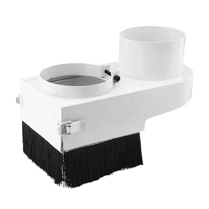

igor_kovchegin писал(а):А никто не пробовал мутить грязевой экран со щеткой на наш станочек?.
Что это?

igor_kovchegin
Сообщения: 6
Зарегистрирован: 19 дек 2019, 14:28
Репутация: 9
Настоящее имя: Игорь
Сообщение igor_kovchegin »
Что это?
Вот такая штука, чтобы стружка не летала вокруг. Только готовые решения очень большие для нашего малыша...

Курдль
Сообщения: 1060
Репутация: 282
Откуда: Msk
Сообщение Курдль »
igor_kovchegin писал(а):Вот такая штука, чтобы стружка не летала вокруг.
А! По-рууски это называется "грязевой экран"? Не знал...
В англоязычной сети ЭТО - пыльный ботинок :D
Конечно я задумывался о пылеудалении. Думал даже колпак сделать прозрачный на весь станок и пылесос к нему подвести. А что? Должны же быть у нашего станка хоть какие-то преимущества перед большими?!!
Вот большой станок фиг ты под колпак засунешь! :)
А такой башмак предполагает, что ты запустил УП и ушел отдыхать.
Все равно под ним ничего не видно. Да разве ж оставишь его без присмотра?
Это при массовом производстве хорошо, когда процесс и УП отлажены и подвохов не ожидается.
И еще вопрос: какой шланг от пылесоса подводить? Штатный?
А как Вам такой "пылесос"?

igor_kovchegin
Сообщения: 6
Репутация: 9
Я пока поставил станок в картонную коробку :) смысла накрывать колпаком и подключать пылесос к колпаку не вижу.. Только если собираетесь гипс фрезеровать или что-то такое, от чего именно пыли много.. :) стружку это никак не поможет удалять
Шланг у меня есть суперский от дыхательной маски медицинской :) он очень легкий и достаточно прочный, диаметр примерно 30мм. Как на видео пробовал трубку.. Мелкую стружку от граверов или аналогичного норм сосет.. Но крупная стружка улетает.. :((
Курдль
Сообщения: 1060
Репутация: 282
Откуда: Msk
Сообщение Курдль »
igor_kovchegin писал(а):Шланг у меня есть суперский от дыхательной маски медицинской
А я думаю пристроить шланг от противогаза :)

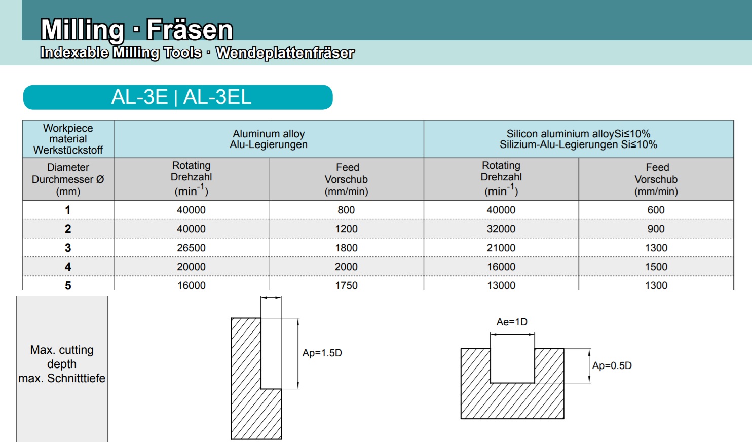

Сообщение moscow »
MaksSavchuk писал(а):Например https://www.zccct-europe.net/web/docume ... ENG_DE.pdf страница 40 - режимы для трехзубых фрез по алюминию.
Помоги разобраться, пожалуйста, верно ли я прочитал.
al-cutter.jpg (5499 просмотров) <a class='original' href='./download/file.php?id=177358&mode=view' target=_blank>Загрузить оригинал (232.31 КБ)</a>
Судя по 40й странице, если я хочу драть на максимум паз на супер-станке трёхмиллиметровой трёхпёрой, то я ставлю 21 тыщ оборотов, заглубляю на 1.5мм и подачу ставлю 1.3 м/мин. Это режим с СОЖ или на сухую? Именно для этой фрезы. Для идеального супержёсткого станка с отсутствием биений фрезы.
Этот режим её точно не сломает и прослужит она заявленное время (пусть месяц, например)? В идеальных условиях. Видимо, с СОЖ...?
А если мой станок ... хуже идеального. По разным критериям. Перво-наперво, у меня нет и не будет подачи СОЖ. В т.ч. ручной. Мне оставить обороты и подачу, уменьшать заглубление? Или как лучше поступить?

Сообщение hmnijp »
moscow писал(а):Судя по 40й странице, если я хочу драть на максимум паз на супер-станке трёхмиллиметровой трёхпёрой, то я ставлю 21 тыщ оборотов, заглубляю на 1.5мм и подачу ставлю 1.3 м/мин. Это режим с СОЖ или на сухую? Именно для этой фрезы. Для идеального супержёсткого станка с отсутствием биений фрезы.
Это с сож режимы... на сухую они с таким режимом перегреваются и залипают быстро.
снижайте обороты и падачу одновременно тоже, хотя подачу можно чуть побольше(чтоб немного уменьшить подачу на зуб). в общем - чем меньше обороты и скорость резания - тем меньше тепла выделяется при срезе, но и уменьшая заглубление ( объем материала снимаемого) теплота тоже уменшается ещё больше. Ну и стараться работать боком, а не торцем. так намного легче фрезе по нагрузкам, больше ресурс, и меньше греется...

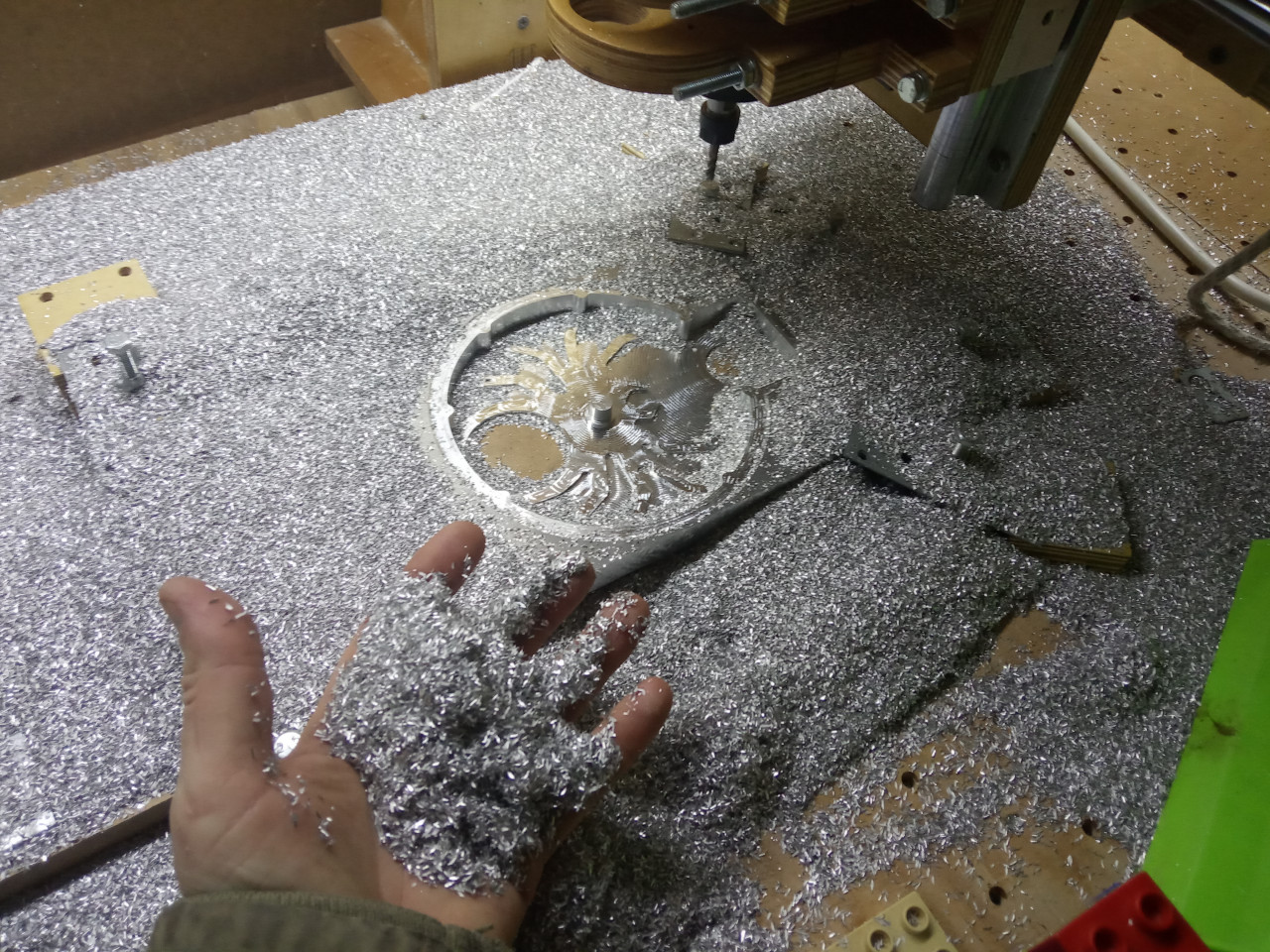

moscow
Сообщения: 512
Зарегистрирован: 27 фев 2018, 20:52
Репутация: 73
Настоящее имя: Олег Милантьев
Откуда: ПодКраснодар
Сообщение moscow »
Лодочник писал(а):По алюминию без СОЖ не реально работать плодотворно.
Это заключение главврача или можно попытаться оспороить?
Недавно неспеша и без СОЖ фрезеровал 16мм плиту В95Т пятимиллиметровой фрезой. В основном, iMachining с уровнем 1 (в этом и заключалось "неспеша") с заглублением по 4мм.
2020_01_29_212341.jpg (5456 просмотров) <a class='original' href='./download/file.php?id=177359&mode=view' target=_blank>Загрузить оригинал (489.05 КБ)</a>
У меня вопрос не в том, смогу ли я делать то, что уже месяцами занимаюсь. А в том, как это делать лучше.
И, если есть что ответить по режимам реза дюраля (Д16Т / Д16АТ / В95Т) на сухую, я буду признателен. А если ответа нет, тоже не проблема. На то он и форум, чтобы попытаться найти не того, кто хочет подколоть, а того, кто обладает нужной информацией и готов ей поделиться.
О, вот и ответ, скептик :)
Спасибо за рекомендации и отсутствие морализма на ровном месте.
Да, боком фрезерую там, где это возможно (см. выше). Но порой нужно просто распустить лист и приходится резать паз. Можно и тут заглубиться и iMachining'ом выбрать 2D вместо 1D паз. Не знаю, оправдана ли такая стратегия. Уже задумывался об этом и пока не решил.
По времени такая стратегия, наверняка убыточная. Как и по материалу. Скорей всего и по нагрузке на станок. И по времени подготовки УП. И, из-за большого объёма УП, повышает риск сбоя. Всё ради фрезы? Так она 300р стоит на али. Я куплю ещё пять. Есть о чём подумать.
Но всё это вторично. Основной мой вопрос был, на что обратить внимание при выборе режима реза дюраля без СОЖ? Например, на температуру фрезы (есть пирометр)? Или на характер стружки? Или ...
На показанную таблицу, как мы поняли, нельзя ориентироваться ни мне, ни Курдль. Так как мы оба фрезеруем дюраль без СОЖ. Не торопясь.
Я подбираю режимы интуитивно и они работают. Но остаётся неудовлетворённость, хочется не гадать, а на что-то опираться при выборе режима реза.
hmnijp
Сообщения: 1553
Репутация: 542
Откуда: Ульяновск
Сообщение hmnijp »
moscow писал(а):Можно и тут заглубиться и iMachining'ом выбрать 2D вместо 1D паз. Не знаю, оправдана ли такая стратегия.
на раскрое не оправдана) только карманы/мясо выдерать..
moscow писал(а):На показанную таблицу, как мы поняли, нельзя ориентироваться ни мне, ни Курдль. Так как мы оба фрезеруем дюраль без СОЖ. Не торопясь.
По режимам почти этой таблицей я работаю без сож, но с обдувом/mql смазакой, на сторону, но! надо следить за температурой, ибо если прогреется - сразу начнет налипать и конец. Т.е. это ещё зависит как и на чем деталь закреплена, уходит ли с неё тепло... На сторону ещё куда не шло, но в пазу такой режим по глубине без сож не тянет точно у меня - перегревается, не успевает стружка вылетать, её перемалывает и налипает, обламывает зубы.
moscow писал(а): Например, на температуру фрезы (есть пирометр)? Или на характер стружки? Или ...
Да, на них, в основном температура, размер стружки и её отведение. - по идее - чем крупнее тем лучше, но это уже как станок осилит... На легоньких станках только и приходится этот баланс ловить... между чистотой, скоростью, и экономичностью...
Так что если понимаете о скорости резания, минимальной подачи на зуб, о том что боковой рез более правильный чем торцевой, про работу на всю высоту фрезы и её жесткость - тут уже не столько надо на таблицы смотреть, сколько свой станок чувствовать, что он осилит в реальности... и от этого плясать :hehehe:
