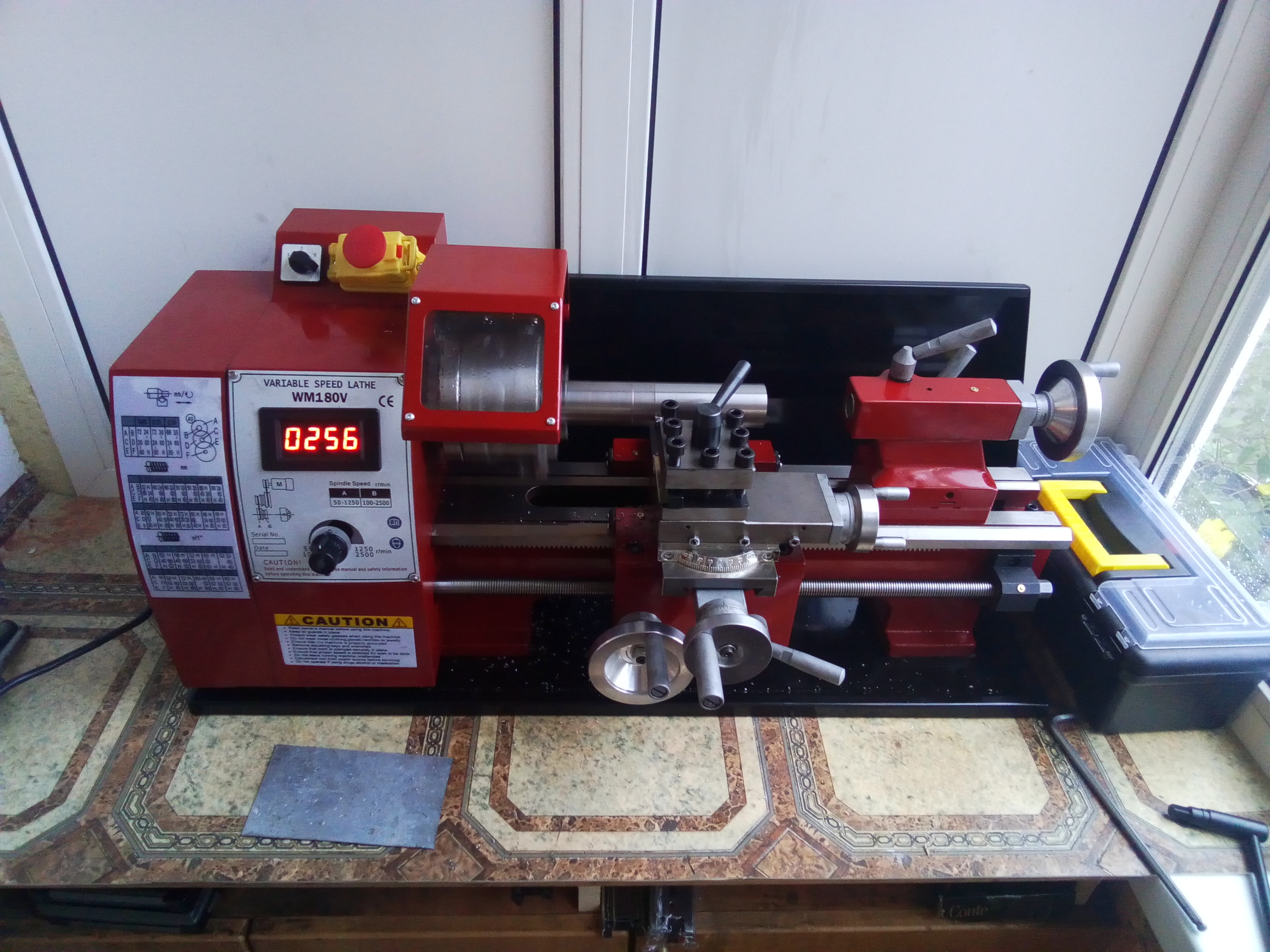

Наконец приехал маленький помошник :lol:
P00529-171353[1].jpg (5942 просмотра) <a class='original' href='./download/file.php?id=181915&mode=view' target=_blank>Загрузить оригинал (2.14 МБ)</a>

Что за переключатель слева от СТОПа?
Lafayette
Сообщения: 3349
Репутация: 445
Re: По металлу (дубль 3)
Сообщение Lafayette »
Kiriller писал(а):Что за переключатель слева от СТОПа?
Вперёд/назад

Поковырял Ст45 и 40Х сьём по 1мм на диаметр, подача 0.125 на оборот, 500 об/мин. очень даже хорошо справляется, без напрягов.
Сделал вывод, своих денег стоит вполне, геометрию естественно подправлять. :wik:
Lafayette писал(а):Поковырял Ст45 и 40Х сьём по 1мм на диаметр, подача 0.125 на оборот, 500 об/мин. очень даже хорошо справляется, без напрягов.
Это на каком диаметре?
Хотя... Главное что вас устраивает ;)
Lafayette
Сообщения: 3349
Репутация: 445
xenon-alien писал(а):Это на каком диаметре?
35
35
Прилично для такого станочка! :good:
Мне на ТВ-16 иногда хода продольной не хватает... Там примерно 150мм
Lafayette
Сообщения: 3349
Репутация: 445
ну я в токарных режимах не "алё", просто попробовал :wik:

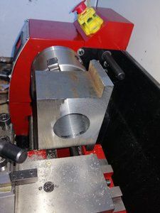

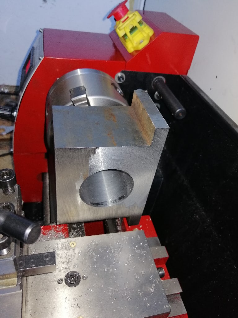

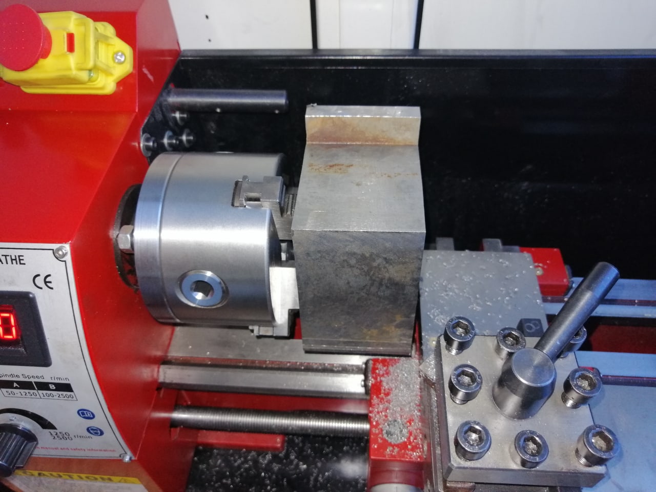

Пытаемся изобразить кронштейн, Ст45, от китайца в шоке :freak:
ПС. Для понятия габаритов, патрон 100.
cpSW7ETl-yA.jpg (5460 просмотров) <a class='original' href='./download/file.php?id=182234&mode=view' target=_blank>Загрузить оригинал (96.51 КБ)</a>
ZwMOhheUrII.jpg (5460 просмотров) <a class='original' href='./download/file.php?id=182235&mode=view' target=_blank>Загрузить оригинал (160.52 КБ)</a>
Umnik
Сообщения: 2344
Репутация: 2153
Настоящее имя: Георгий
Откуда: Калуга
Сообщение Umnik »
Отважно)
Не колбасит китайчонка от такого вибратора?
Lafayette
Сообщения: 3349
Репутация: 445
Umnik писал(а):Отважно)
неа, сам не ожидал, даже стружка на супорте не пляшет :wik:
Геометрию поправил, но сильно ковырятся не стал

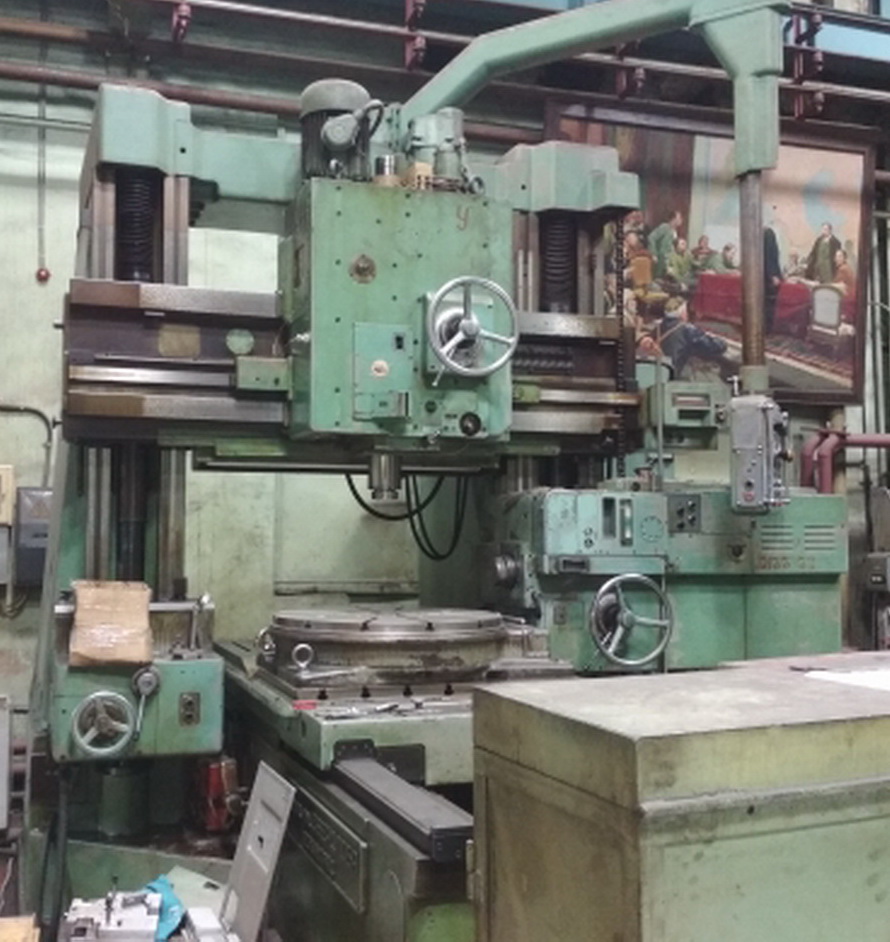

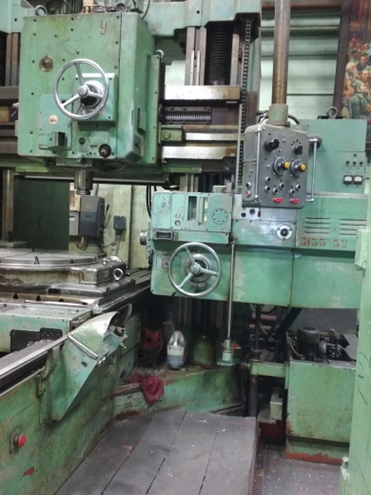

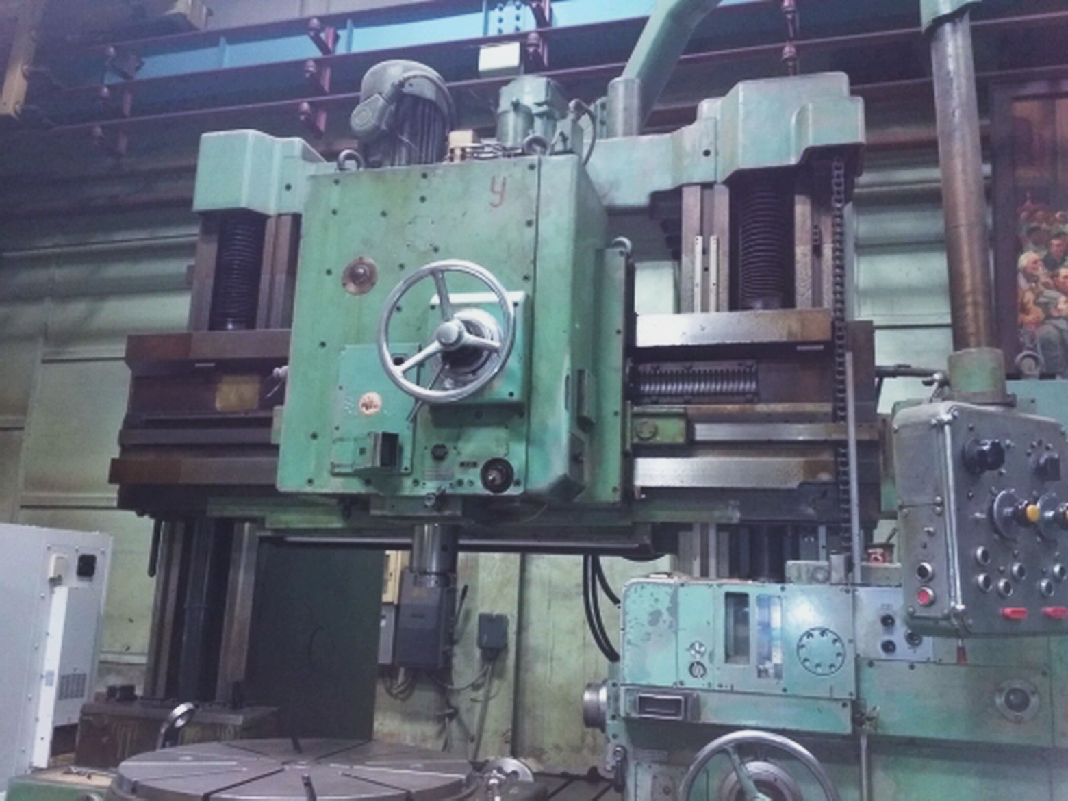

А как насчёт модернизации вот такого "зверька" :freak:
4.jpg (5195 просмотров) <a class='original' href='./download/file.php?id=182574&mode=view' target=_blank>Загрузить оригинал (225.18 КБ)</a>
1-1.jpg (5195 просмотров) <a class='original' href='./download/file.php?id=182575&mode=view' target=_blank>Загрузить оригинал (223.11 КБ)</a>
2-1 (1).jpg (5195 просмотров) <a class='original' href='./download/file.php?id=182577&mode=view' target=_blank>Загрузить оригинал (403.24 КБ)</a>
Lafayette
Сообщения: 3349
Репутация: 445
боюсь что тут шайбочки между подшипниками опоры ШВП не прокатят
:lol: :lol: :lol: :lol: :lol:
