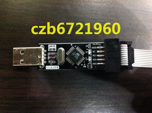

czb6721960.JPG (3574 просмотра) <a class='original' href='./download/file.php?id=8071&mode=view' target=_blank>Загрузить оригинал (38.73 КБ)</a>
три с половиной доллара.
а
http://www.dyneng.com/hdrterm50lg.jpg
под двести.
Хоть бери и делай такие на продажу. За треть цены.

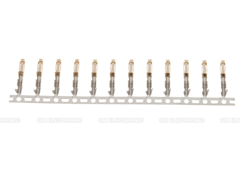

купил контакты

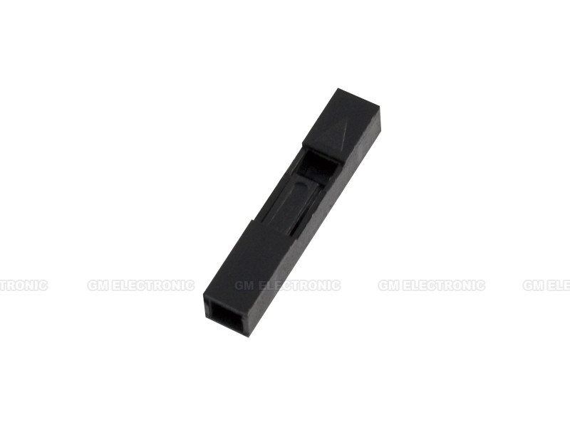

корпуса

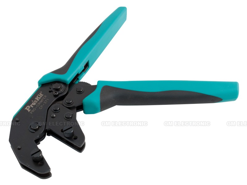

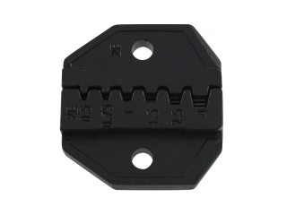

клещи и челюсти
pctdetail.731-347.1[1].jpg (3534 просмотра) <a class='original' href='./download/file.php?id=8079&mode=view' target=_blank>Загрузить оригинал (39.19 КБ)</a>
челюсти не совсем подходят для этих коннекторов, но зажимают хорошо.
и теперь просто коннекторы прессую на провода, одеваю корпус и вот готовый корректор для подключения прямо на коннектор месы!
никакого гимороя. диржится прекрасно :)
