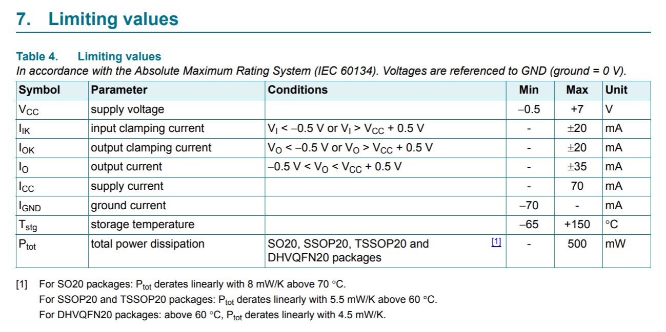

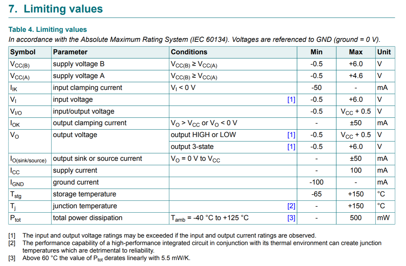

MX_Master писал(а):А вопрос вот в чём, нужно ли ставить после 74ALVC164245DGG ещё какие-ньть буферы (типа 74HC244D) для вывода STEP/DIR/EN ?
Ответ в разделе 7. :)
Re: Плата развязки для LinuxCNC (Ethernet + STM32)
Эх, мой маленький уровень знаний в этом вопросе категорически не позволяет мне сообразить :D Пока ничего не увидел.
74ALVC164245DGG (3659 просмотров) <a class='original' href='./download/file.php?id=168785&mode=view' target=_blank>Загрузить оригинал (276.19 КБ)</a>
74ALVC164245DGG
74HC244 (3659 просмотров) <a class='original' href='./download/file.php?id=168786&mode=view' target=_blank>Загрузить оригинал (202.2 КБ)</a>
74HC244

MX_Master писал(а):Эх, мой маленький уровень знаний в этом вопросе категорически не позволяет мне сообразить Пока ничего не увидел.
Буфер будет лишним....
MX_Master писал(а):Пока ничего не увидел.
См. "* clamping current".
Bender писал(а):Буфер будет лишним....
Я б даже сказал, что он будет всё портить. :)
