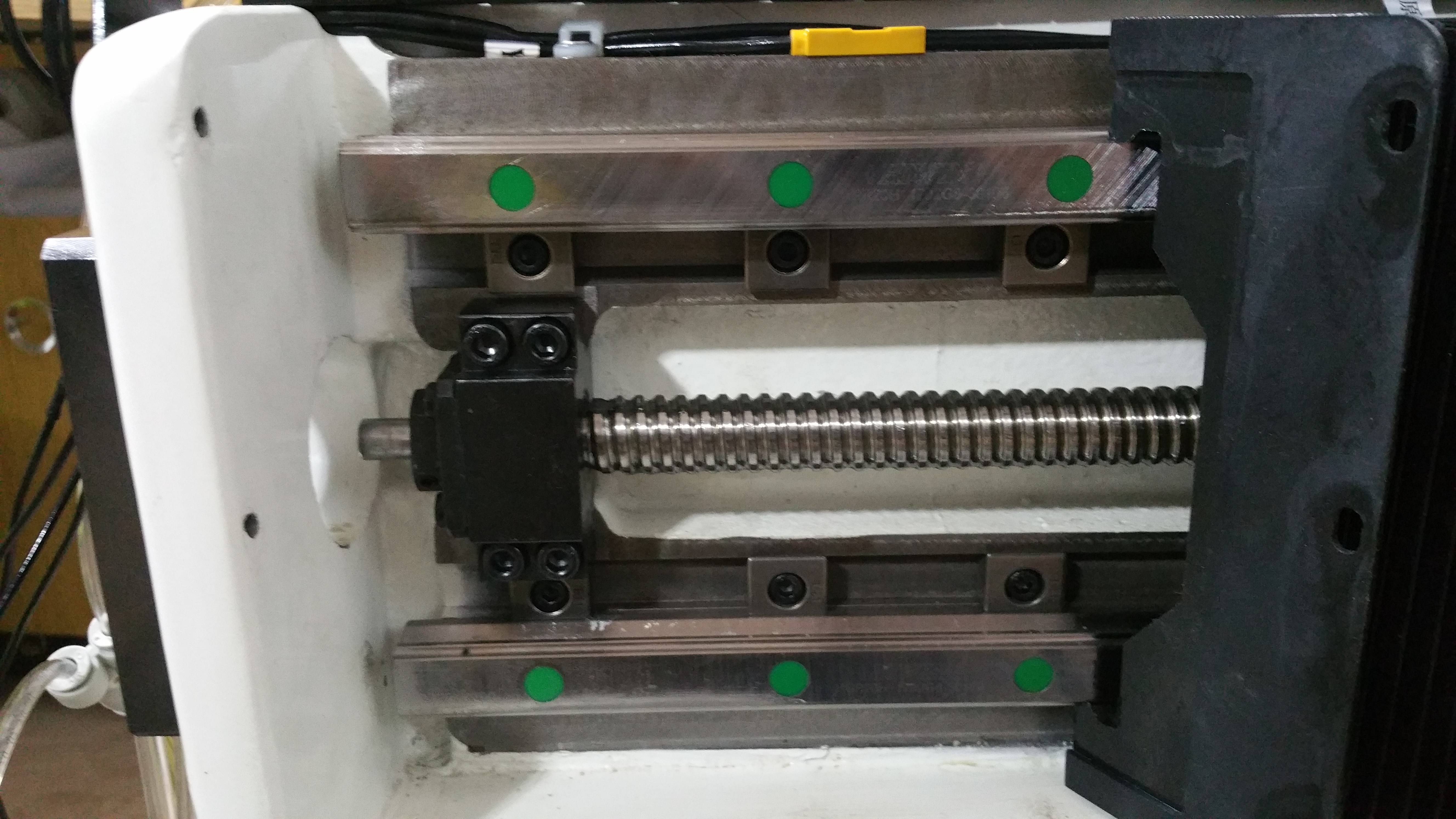

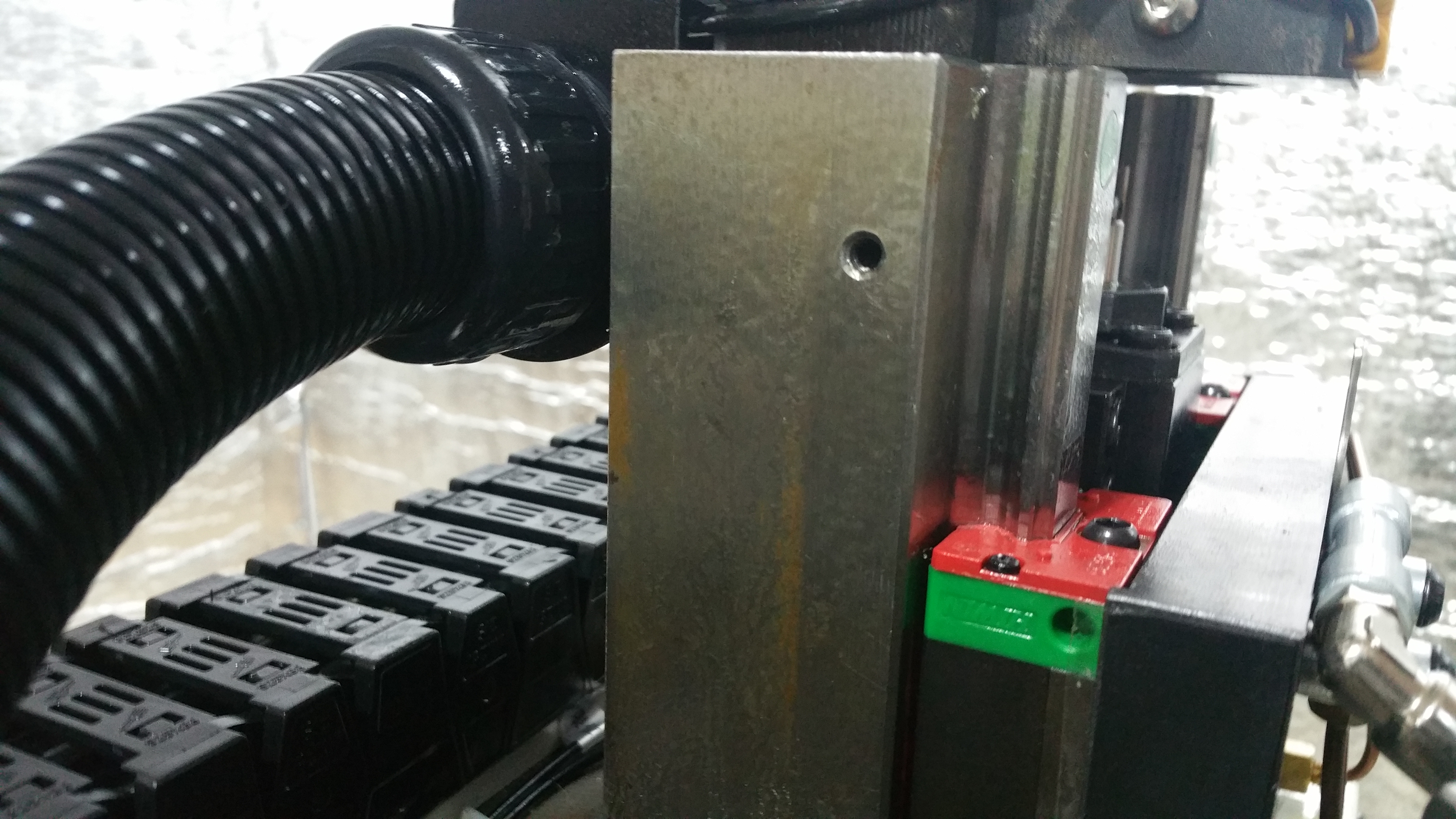

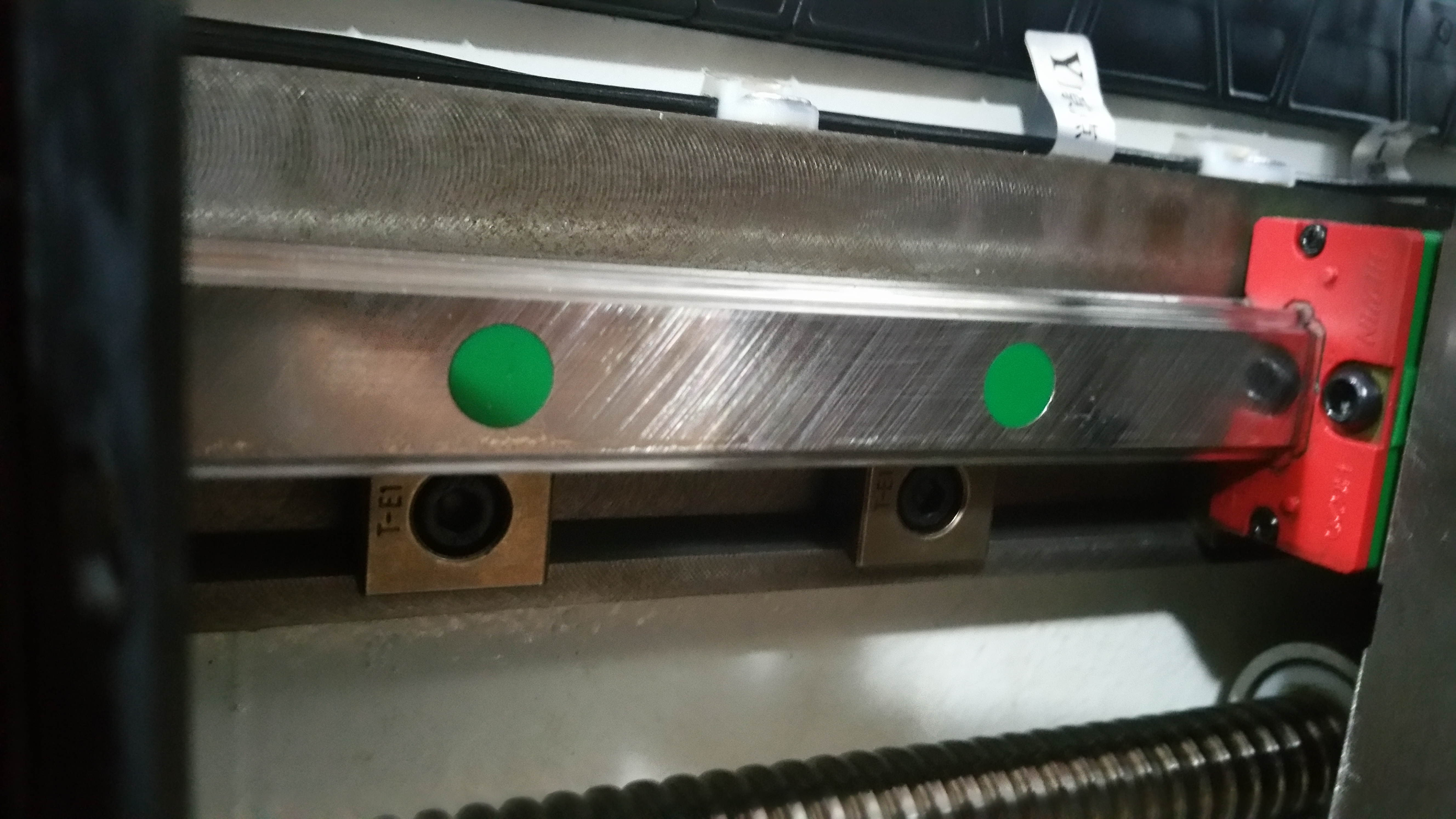

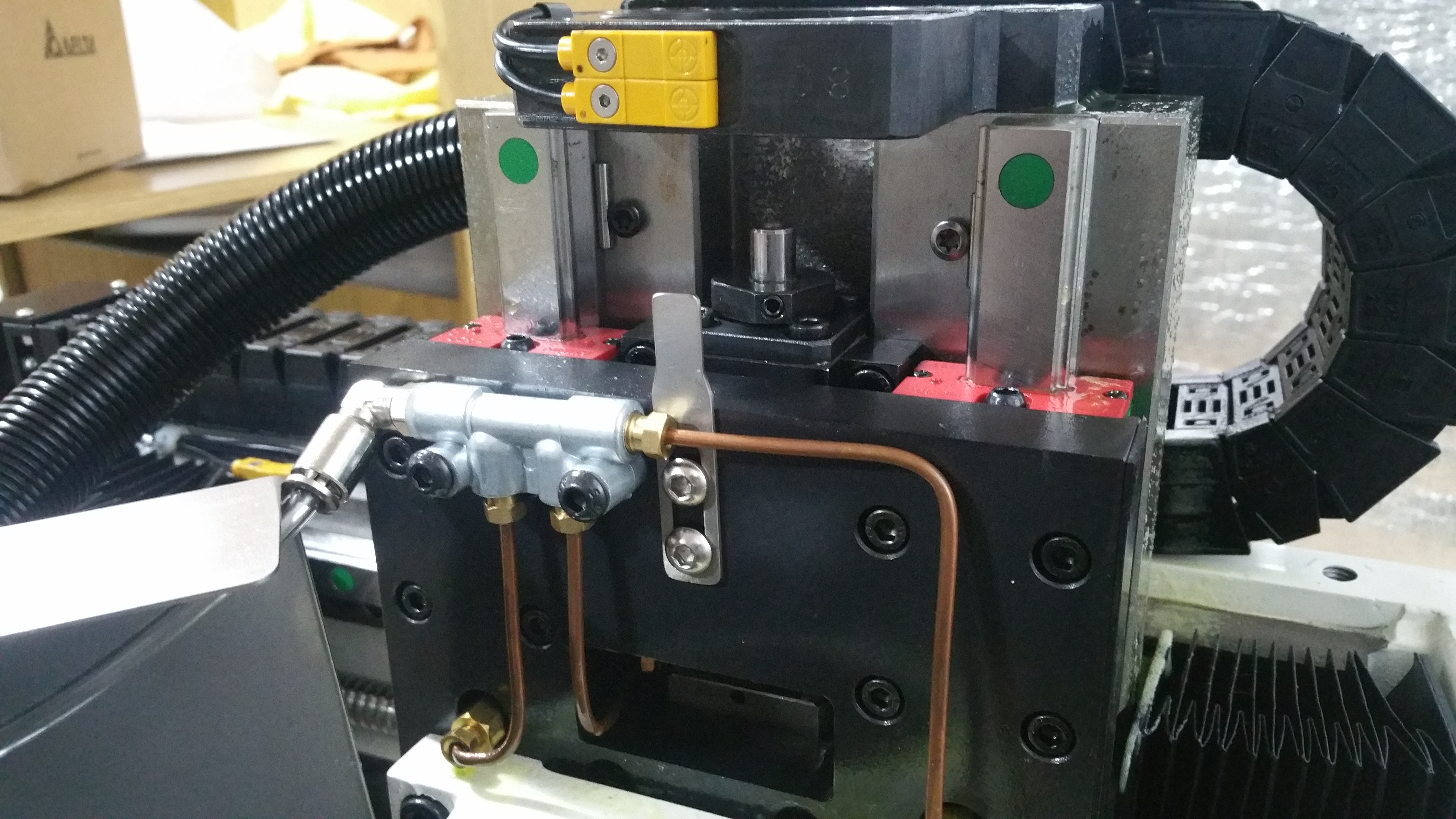

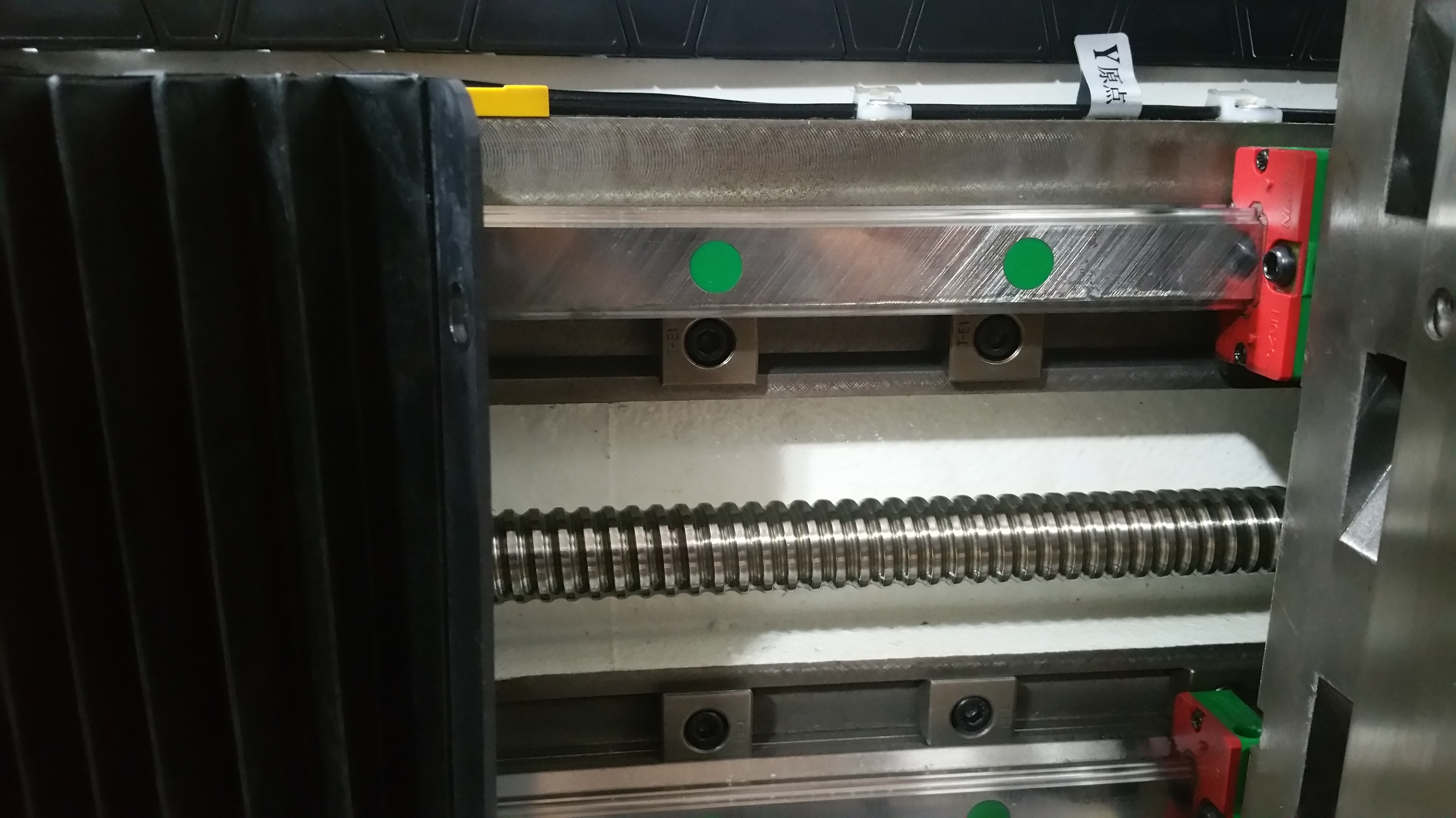

Снял гармошку на зетке и кожух , немного фото... Ребят, подскажите пжл, на рельсе есть фрагмент с как-бы поцарапанной поверхностью ( такие косые царапки (второе, последнее фото ), это плохо или не влияет ни на что? Как и чем такие царапки могли быть вызваны?

tsurika, это нерабочая часть кареток. следы от черновой шлифовки, видимо.
нікому нічого не нав'язую.
Re: Mikoni
tsurika писал(а):такие косые царапки
Это на большом вертикальном-шлифовальном похоже шлифовали. Есть почти на всех рельсах Hiwin
https://www.youtube.com/watch?v=yaRsiXSVO3A
Re: Mikoni
на всех есть только угол разный в зависимости от того насколько далеко от центра круга лежали.
tsurika
Сообщения: 127
Зарегистрирован: 04 мар 2017, 00:08
Репутация: 89
Откуда: Николаев
Re: Mikoni
Сообщение tsurika »
Спасибо, а ось шуруповертом можно покрутить? Я не сделаю ничему больно?
Re: Mikoni
Можно. Максимум муфту сломаеш.

tsurika писал(а):Спасибо, а ось шуруповертом можно покрутить? Я не сделаю ничему больно?
Лучше пальчиками. Заодно плавность хода проверишь.

Сообщение Бармалей »
Во-во. Если пальцами провернется - значит двойная гайка не натянута )))

Бармалей писал(а):Во-во. Если пальцами провернется - значит двойная гайка не натянута )))
Да ладно. За муфту провернется полюбому, тем более оси на рельсах. Я спокойно пальцами двигаю ось на ластохвостах при нормально подтянутом клине и двойной гайкой на швп.

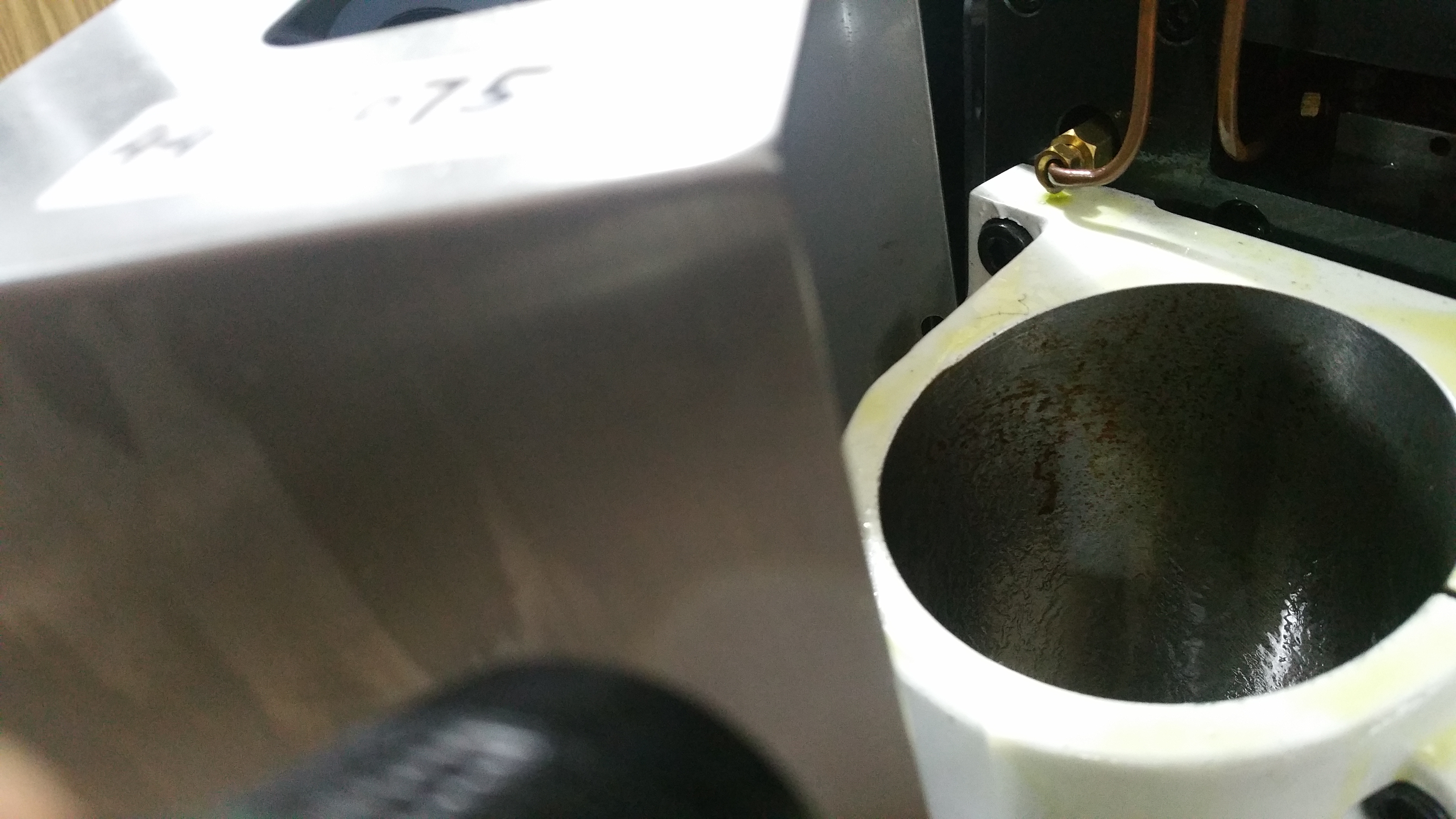

Пальцами да, получилось, но очень неудобно... Обнаружил пару неприятных мест...

tsurika писал(а):Пальцами да, получилось, но очень неудобно... Обнаружил пару неприятных мест...
ВДшкой потри с тряпкой, если ржа свежая, то хорошо слезет. но консервировать ей ябы не стал...
