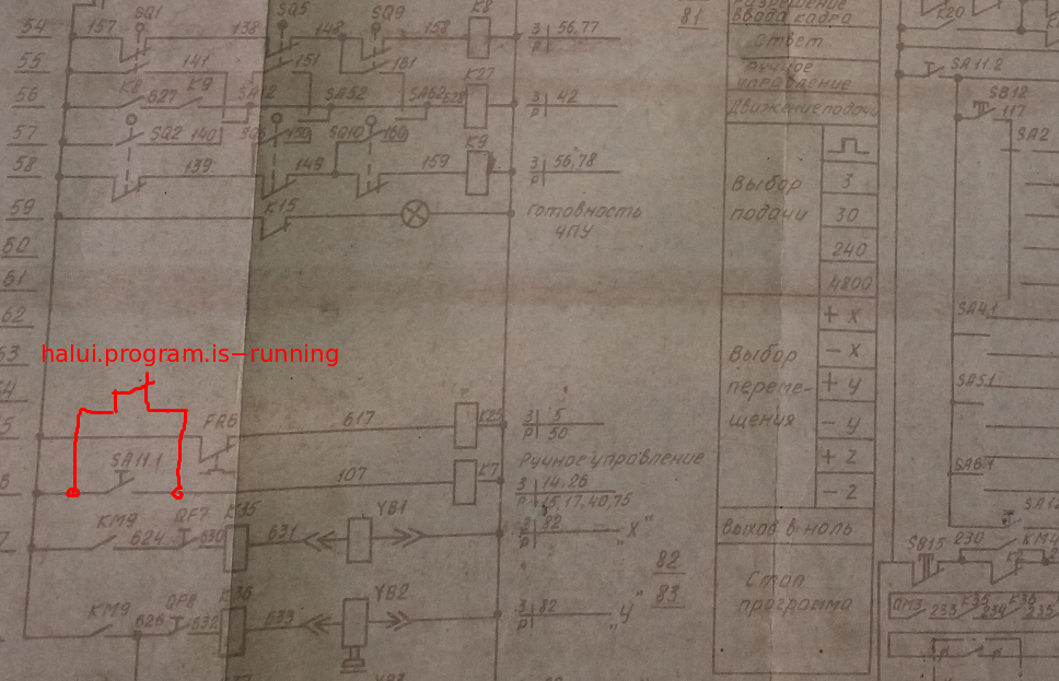

Hanter, сасибо за расширенный ответ(но проблема была? конкретно в тумблере(который оператор может оставить включенным во время исполнения УП))
если орви активно лечить - она проходит за неделю...
если не лечить - за 7 дней...
если мы заблокируем контакты тумблера "Ручной-Автомат" пином halui.program.is−running (как на скрине), то во время выполнения УП
ничего не произойдет,а вот после окончания УП емс перейдет по дефолту в ручной режим ,а мы (тумблером) - уже "там" ...
пока не пробовал в железе - но по моему самое то...
Выделение_083.png (4417 просмотров) <a class='original' href='./download/file.php?id=146150&mode=view' target=_blank>Загрузить оригинал (692.59 КБ)</a>

nkp писал(а):если мы заблокируем контакты тумблера "Ручной-Автомат" пином halui.program.is−running (как на скрине), то во время выполнения УП
да именно так и будет. система дождется окончания выполнения программы и перейдет в ручной режим. ну по крайней мере на моем железе это будет именно так. пока не будет снят флаг выполнения автоматического цикла - все действия доступные в ручном режиме будет игнорироваться.

А у меня при смене режима станок обрабатывает текущую строку УП и просто встаёт. Шпиндель при этом вращается, что неправильно.
