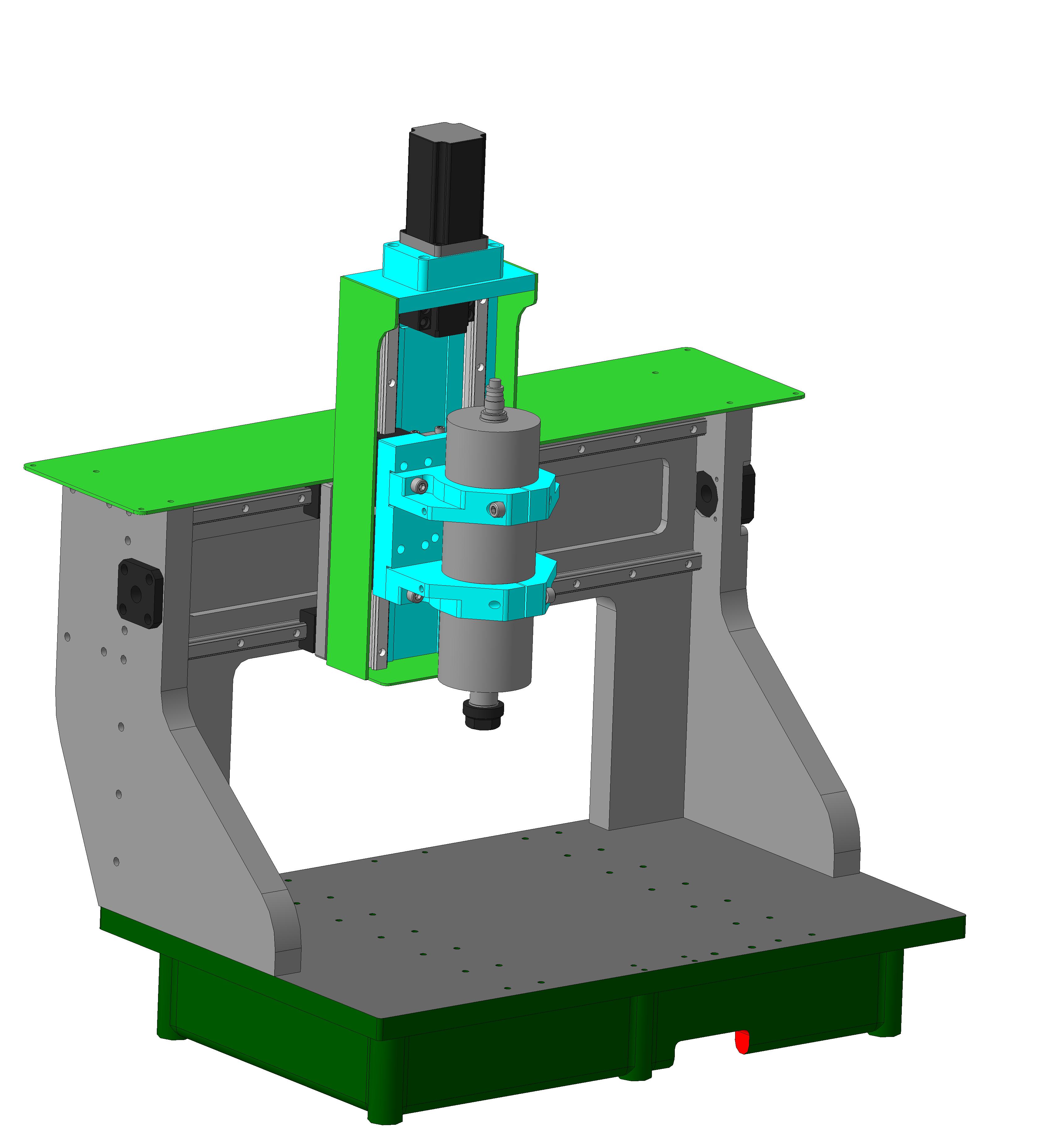

Тут почти чугун и винты 16 конкретно в этой конструкции польза будет существенная.

frezeryga писал(а):А на чугунный я бы 25й с усиленой опорой ставил это если хорошо делать и раскрывать потенциал чугуна.
Какой нафик потенциал, если со шпакли по любому при большем заглублении чем 0,5 мм, сорвёт к чертям заготовку?
Не тешь себя иллюзиями и не разводи ТС на бабки. И 16-го винта на 12-й опоре, и 15-ых рельс ему за глаза хватит люминь пилить по 0,5 мм.

Я об заготовки на шпакле 10мм фрезы ломал и не сорвало. Если по 0.5 тока то можно не парится.

Я одни не понимаю о чем тут спор? За советы всем спасибо, но давайте не будет забывать что тема про мой станок. По Z попробовал прикинуть гофру, и мне понравилось, я смог уменьшить вылет портала на зад на 10 мм. уменьшить количество сложных деталей, и отказаться от ремня на одной оси. Плюс удалось увеличить ход по оси портала, теперь он 418мм, что даже больше стола. Винт уместил 20й и опоры 15е, что будет точно лучше чем 16й, но не займет так много места как усиленные опоры, портал замкнул это без вопросов.

ultrus писал(а):акой нафик потенциал, если со шпакли по любому при большем заглублении чем 0,5 мм, сорвёт к чертям заготовку?
С одной стороны на шпакле вроде как можно, пробовал 5мм аймашем на 5мм, и 8 нечаяно 5мм зацепил, но если две стороны, то печаль

fabrikator66 писал(а):Я одни не понимаю о чем тут спор? За советы всем спасибо, но давайте не будет забывать что тема про мой станок. По Z попробовал прикинуть гофру, и мне понравилось, я смог уменьшить вылет портала на зад на 10 мм. уменьшить количество сложных деталей, и отказаться от ремня на одной оси. Плюс удалось увеличить ход по оси портала, теперь он 418мм, что даже больше стола. Винт уместил 20й и опоры 15е, что будет точно лучше чем 16й, но не займет так много места как усиленные опоры, портал замкнул это без вопросов.
Тут не спор, а размышления как раз про твой станок! ;)
Ща услышишь как всё плохо с гофрой :hehehe:
Re: По мотивам станка на поверочной плите 400Х300Х130
20й винт на 12 опоре вообще напроч лишен смысла поскольку не в винте проблема а в опоре.

frezeryga писал(а):20й винт на 12 опоре вообще напроч лишен смысла поскольку не в винте проблема а в опоре.
а где такое написано?

Lafayette писал(а):а где такое написано?
В мануалах на винт и на опору. 12-я опора не позволит на всю использовать 20-й винт, следовательно он просто не нужен.

Не услышит. Но проставка толстая на которой мотор Z лишняя деталь. Саму плиту подлиньше и мотор на тонкую пластину.
Вся беда в том что и на 15й опоре 20й винт на всю не выжмеш а на 12й темболее смысла нет в 20 винте. Вот 16й винт на 15 или лучше 17 опоре через втулку будет лучше а главное дешевле.

Я не об этом, имел ввиду что никто не писал так ставить.

frezeryga писал(а): Вот 16й винт на 15 или лучше 17 опоре через втулку будет лучше а главное дешевле.
Ага, и одну рельсу 100 на балку с одной кареткой :lol:

frezeryga писал(а):Lafayette, после того как сам подергаеш опоры сам поймеш.
да прекрати ты, там(на опоре) плечо от центра винта до основания всего ничего. А ты 16 винт на 17 опору :hehehe:
