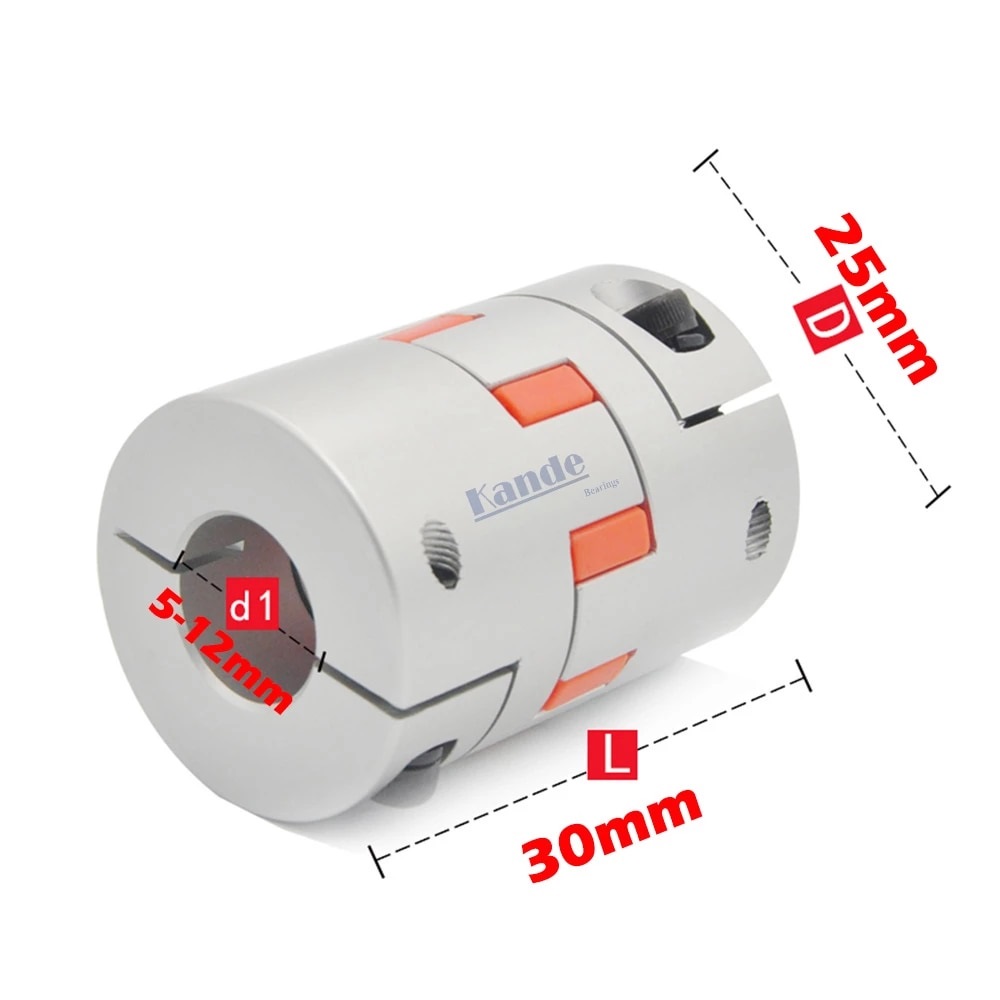

кулачковые так же без дополнительных стопорных винтов (пришлось заказать простые, алюминиевые), по расположению проставки в мыслях проскочила такая догадка :) Спасибо ! поверну как надо.

maksland писал(а): кулачковые так же без дополнительных стопорных винтов (пришлось заказать простые, алюминиевые)
Так какие муфты не подошли - фотку покажите.
На всех нормальных муфтах нет установочных винтов (гужонов) они доп. эксцентриситет дают. Везде иднт обжим разрезным кольцом, а при большом диаметре вала, и усилие предполагается высокое. Проворачивать будет

не обжимает одна муфта (кулачковая) вал - проворачивается с небольшим усилием, до конца затягиваю . Муфта кулачковая. фото вечером
BW-D25L30.jpg_Q90.jpg_.jpg (3890 просмотров) <a class='original' href='./download/file.php?id=191843&sid=51fed9a1184c1531b2ceeefe917ece26&mode=view' target=_blank>Загрузить оригинал (76.75 КБ)</a>

Вал ф6мм, а муфта ф6.35мм (1/4")?

Чувствую, умучаете вы человека советами! Китай изготавливает муфты с диаметром 12.0 мм и 12.7мм, причем муфты с 12.7мм может продавать под видом 12.0мм. Если попалась такая муфта с 12.7мм, то из тонкой алюминиевой фольги делаете колечко и одеваете его на вал ШВП, далее одеваете муфту и зажимаете ее. "Эксцентриситет" не пострадает!

фольгу на кухне найду :) но сначала сниму муфту и измерю да и разрезные муфты уже на подходе (6 дней от заказа и уже таможню покинули в Москве)

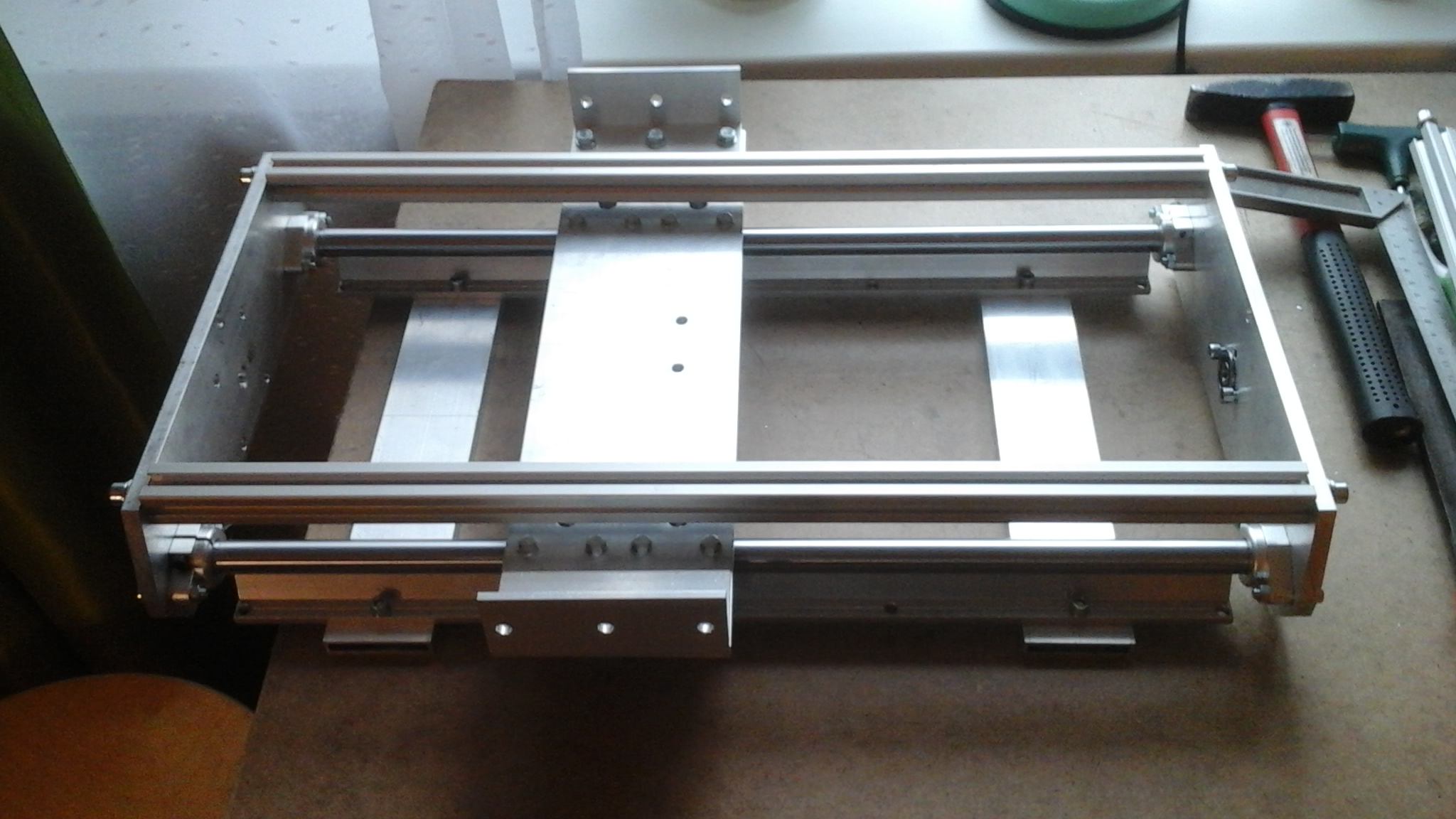

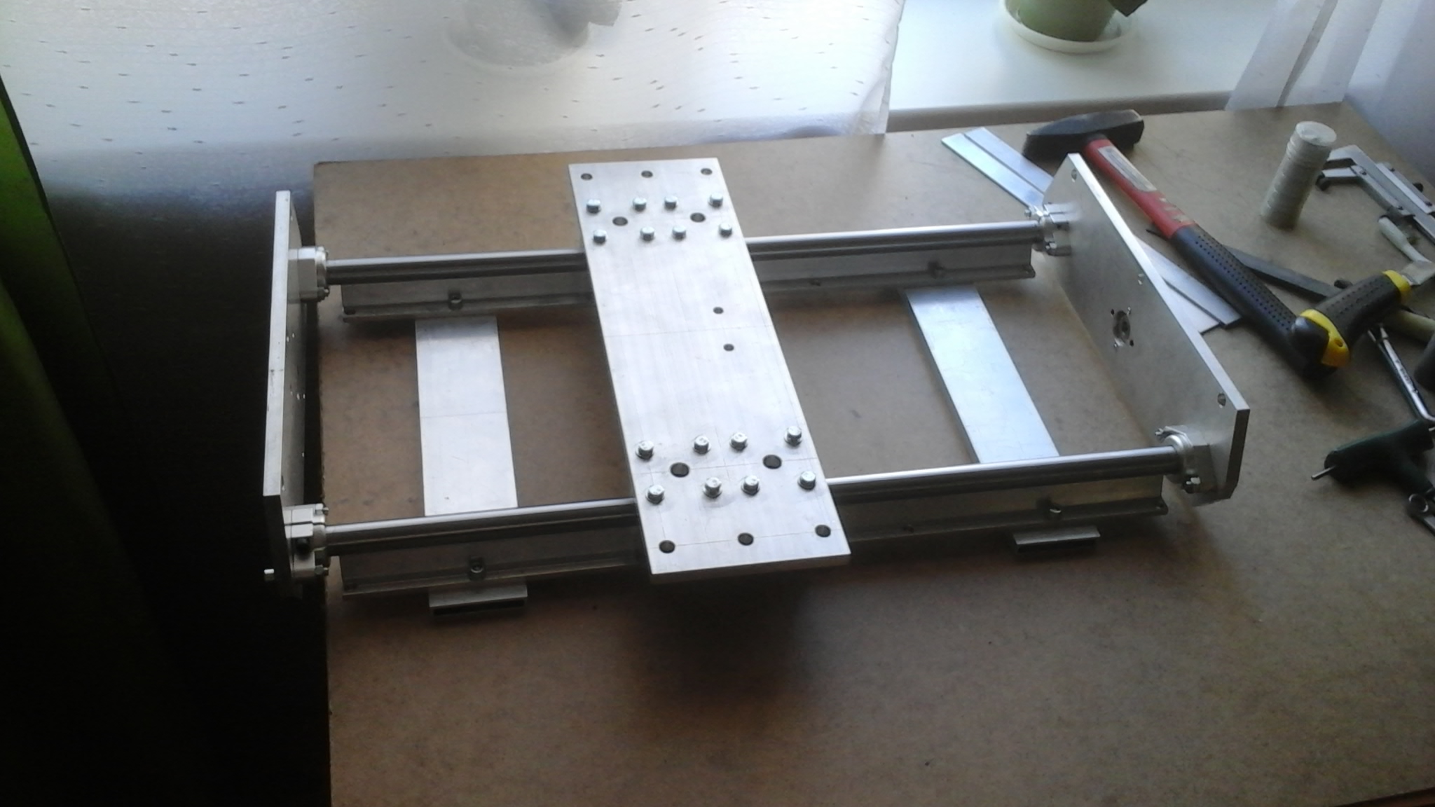

А вот так несложно собирается "столик" хоббийного станка:

Далее к столику станка довешиваются остальные механические прибамбасы и получается следующее:

а почему бы не развернуть партал на 180 градусов?прикрутить стол к направляющим,ни или наобарот,направляющие к сталу?
К чему такая изощренная конструкция?Направляющие висят в воздухе,стол лежыт на двух опорах по краям,всё гнётса,скручивается
пропеллером.
Много то не надо,развернуть партал на 180,и прикрутить стол к направляйкам,минимальные телодвежение

Станок и так прост до дури, все изготавливается на коленке. Да и прочности в нем хватает, он уже не первый. Но ваша идея, VITZIN, может сгодится, главное, чтобы все скомпоновалось в рамках размеров продающихся хлыстов (полос) алюминия. Соглашусь, что лишнее железо из станков нужно выкидывать!
