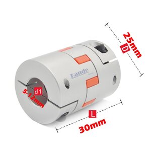

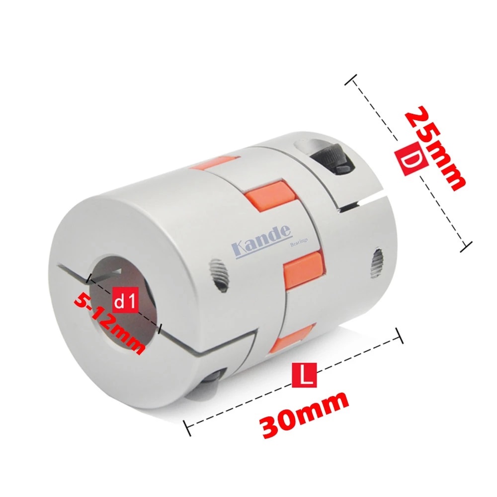

maksland писал(а): ↑ кулачковые так же без дополнительных стопорных винтов (пришлось заказать простые, алюминиевые)
Так какие муфты не подошли - фотку покажите.
На всех нормальных муфтах нет установочных винтов (гужонов) они доп. эксцентриситет дают. Везде иднт обжим разрезным кольцом, а при большом диаметре вала, и усилие предполагается высокое. Проворачивать будет

не обжимает одна муфта (кулачковая) вал - проворачивается с небольшим усилием, до конца затягиваю . Муфта кулачковая. фото вечером
BW-D25L30.jpg_Q90.jpg_.jpg (4031 просмотр) <a class='original' href='./download/file.php?id=191843&mode=view' target=_blank>Загрузить оригинал (76.75 КБ)</a>
Re: Хоббийный станок ЧПУ
Вал ф6мм, а муфта ф6.35мм (1/4")?

Чувствую, умучаете вы человека советами! Китай изготавливает муфты с диаметром 12.0 мм и 12.7мм, причем муфты с 12.7мм может продавать под видом 12.0мм. Если попалась такая муфта с 12.7мм, то из тонкой алюминиевой фольги делаете колечко и одеваете его на вал ШВП, далее одеваете муфту и зажимаете ее. "Эксцентриситет" не пострадает!

фольгу на кухне найду :) но сначала сниму муфту и измерю да и разрезные муфты уже на подходе (6 дней от заказа и уже таможню покинули в Москве)

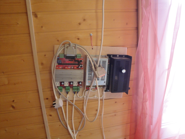

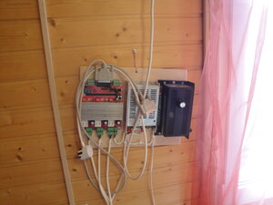

по электронике - рекомендуете на щите собрать ? есть старый корпус от системника годов ...Pentium D - может в нём и окно сделать прозрачное для контроля за индикацией ?

Рекомендую электронику собрать на щите, на плате контроллера имеются сигнальные светодиоды, по которым можно контролировать ее работоспособность при включении и работе. Плюс - свободный доступ к элементам электроники.
DSC06088.JPG (3930 просмотров) <a class='original' href='./download/file.php?id=191901&mode=view' target=_blank>Загрузить оригинал (138.23 КБ)</a>
Соединительные провода вполне достаточно использовать ПВС-0.75, это обычные бытовые провода для электропроводки.

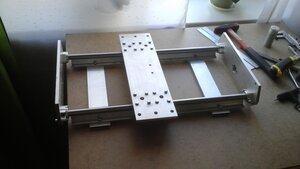

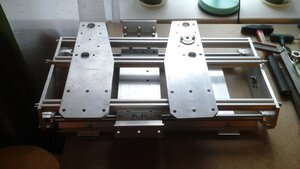

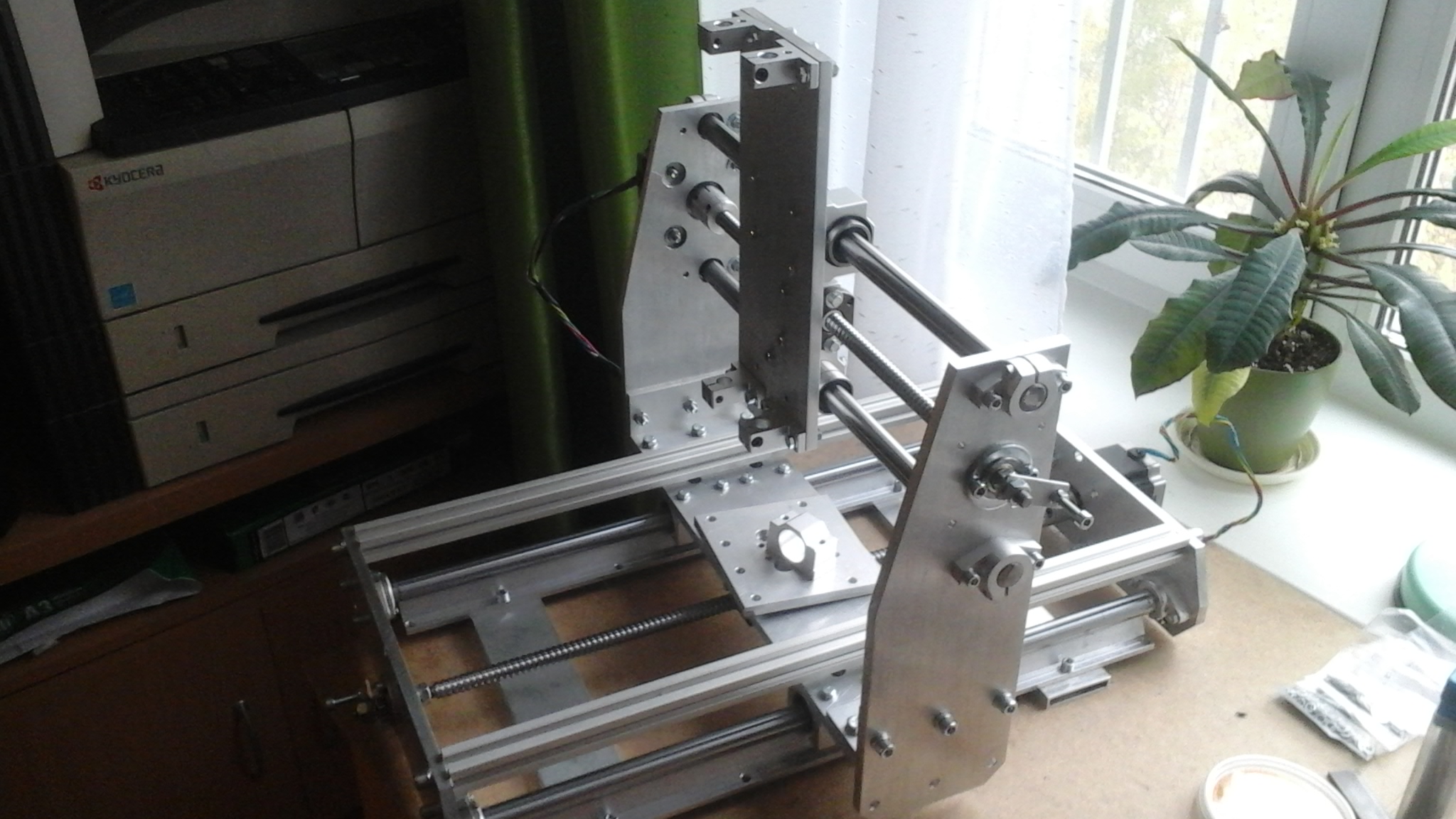

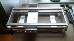

А вот так несложно собирается "столик" хоббийного станка:
20201009_110917.jpg (3720 просмотров) <a class='original' href='./download/file.php?id=192425&mode=view' target=_blank>Загрузить оригинал (534.45 КБ)</a>
20201009_132004.jpg (3720 просмотров) <a class='original' href='./download/file.php?id=192426&mode=view' target=_blank>Загрузить оригинал (480.45 КБ)</a>
20201013_100459.jpg (3720 просмотров) <a class='original' href='./download/file.php?id=192427&mode=view' target=_blank>Загрузить оригинал (595.64 КБ)</a>
20201013_100532.jpg (3720 просмотров) <a class='original' href='./download/file.php?id=192428&mode=view' target=_blank>Загрузить оригинал (587.13 КБ)</a>

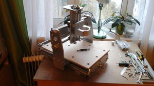

Далее к столику станка довешиваются остальные механические прибамбасы и получается следующее:
20201018_114154.jpg (3579 просмотров) <a class='original' href='./download/file.php?id=192982&mode=view' target=_blank>Загрузить оригинал (607.71 КБ)</a>
20201021_164927.jpg (3579 просмотров) <a class='original' href='./download/file.php?id=192983&mode=view' target=_blank>Загрузить оригинал (672.11 КБ)</a>

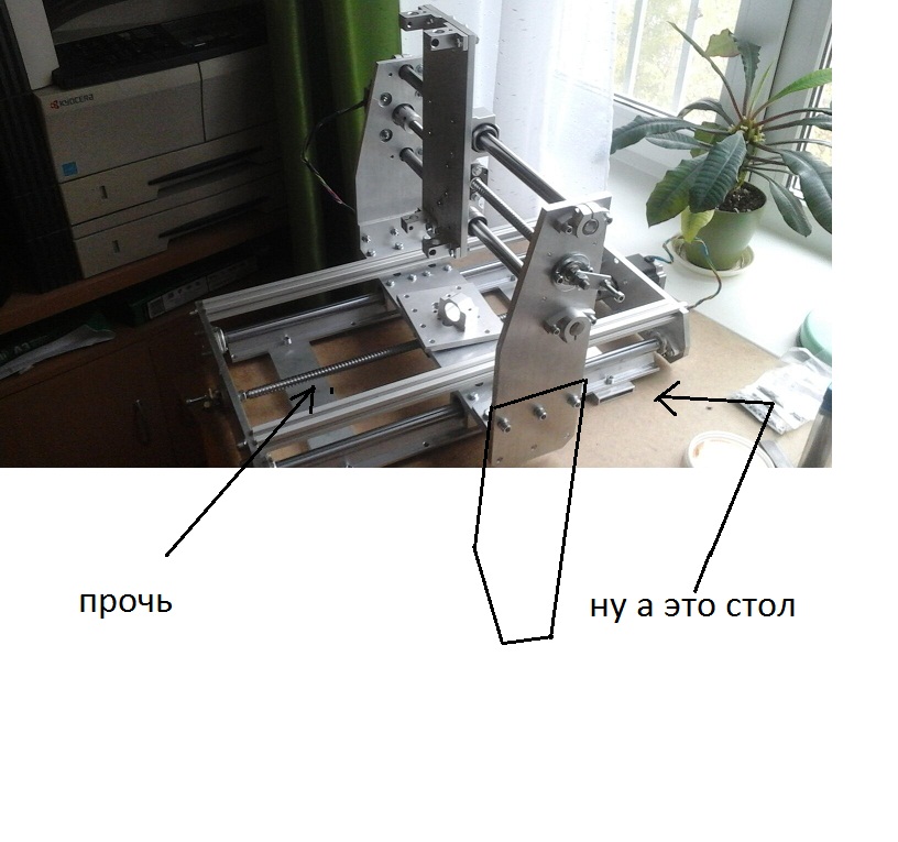

а почему бы не развернуть партал на 180 градусов?прикрутить стол к направляющим,ни или наобарот,направляющие к сталу?
К чему такая изощренная конструкция?Направляющие висят в воздухе,стол лежыт на двух опорах по краям,всё гнётса,скручивается
пропеллером.
Много то не надо,развернуть партал на 180,и прикрутить стол к направляйкам,минимальные телодвежение

portal.jpg (3567 просмотров) <a class='original' href='./download/file.php?id=192984&mode=view' target=_blank>Загрузить оригинал (133.21 КБ)</a>

Станок и так прост до дури, все изготавливается на коленке. Да и прочности в нем хватает, он уже не первый. Но ваша идея, VITZIN, может сгодится, главное, чтобы все скомпоновалось в рамках размеров продающихся хлыстов (полос) алюминия. Соглашусь, что лишнее железо из станков нужно выкидывать!

Питерский писал(а): ↑02 фев 2021, 10:19 Рекомендую электронику собрать на щите, электроники.DSC06088.JPG
Это не щит. Это конструкция из ниточек и веревочек на гвоздике висит...
Иллюстрация как нельзя делать.

calabr писал(а): ↑ Это не щит.
Не стоит судить коллега. Благодаря такой открытой конструкции этого "щита", удалось быстро разобраться с электрическими помехами при переходе на "взрослый" частотник. Будь все в закрытом ящике, возможно, до сих пор бы разбирался. Подробнее написано на этой странице:
https://cnc-club.ru/forum/viewtopic.php ... &start=320
Простота конструкции, обычно, основа надежности!

Питерский писал(а): ↑05 мар 2021, 18:35
Я не сужу, я оцениваю.
И оценка эта такова:
Для профессионального или бытового использования эта конструкция не допустима. Это иллбстрация по нарушению правил монтажа электро-установок и техники безопасности.
Для хобби для себя каждый делает как может и я могу только посоветовать так не делать.
Но вот пропагандировать и советовать другим такие конструкции считаю весьма опасеым. ...в некоторых странах это нарушение законов с приличными штрафами.
Если-бы монтаж и подключение было выполнено нормально, то и разбираться небыло-бы с чем.
