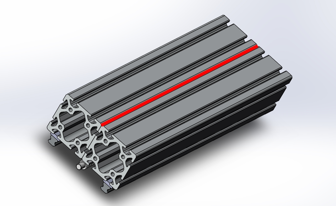

Ну эти места на бюджете сказываются положительно :) Хотел уточнить, портал стягивается винтами М8 хитрым способом, необходимо ли дополнительно проклеивать по плоскости?
Re: кандидатура на народный станок 400х300х100
Я уже стянутые профиля жидким циакрином проливаю просто. Со смолой завязал гемор еще тот.
al_us
Сообщения: 442
Репутация: 115
Сообщение al_us »
В этом месте с обеих сторон?
1.jpg (1907 просмотров) <a class='original' href='./download/file.php?id=107463&mode=view' target=_blank>Загрузить оригинал (259.67 КБ)</a>
Ага.

Сообщение Udjin »
frezeryga писал(а):Я уже стянутые профиля жидким циакрином проливаю просто. Со смолой завязал гемор еще тот.
Заленился?
Циакрин-то влагу не любит.

А там нет влаги. А даже если есть то она не попадет глубоко поскольку стык загерметизирован циакрином. Не заленился просто вк8 густая плохо выдавливается и профиля скользят и сползают нужно адски фиксировать.
Заленился?
Он ещё и вибраций не любит, температуры, а со временем (длительным но тем не менее) рассыпается в пыль...
Да он там по сути и ненужен.
