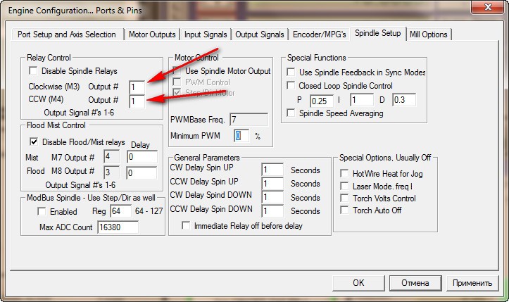

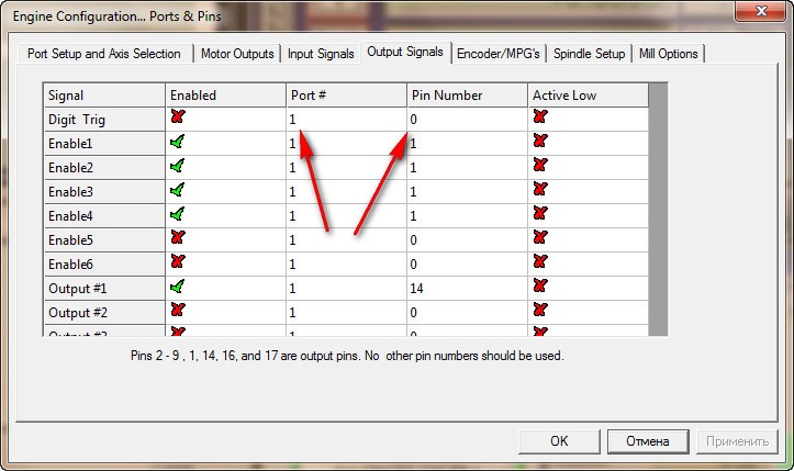

Re: USB Motion Card STB4100
Добавлено: 15 май 2018, 09:49
fleshget
У меня синяя плата ST-USB. По всем четырем осям ездит. Домой возвращается.
Запитал плату дополнительным напряжением 12 вольт, взял с компьютера. Не работает релейный выход О2(а это реле управляет шпинделем)
F5 нажимаю - реле не клацает, соответственно шпиндель стоит на месте... В чем может быть дело? Плата с браком? Мне кажется что я что-то не то делаю :thinking: Может там галку нужно где-то дополнительно поставить?
Добавлено: 15 май 2018, 11:09
Евжений
mach3mill.xml выкладывайте, он в корне мача лежит
и инструкцию от платы или точное название
вообще тут надо крутить:
2018-05-15_101718.jpg (4686 просмотров) <a class='original' href='./download/file.php?id=139014&sid=5d02e7be3276bc8439cd21eb3bf13e86&mode=view' target=_blank>Загрузить оригинал (67.35 КБ)</a>
2018-05-15_101723.jpg (4686 просмотров) <a class='original' href='./download/file.php?id=139015&sid=5d02e7be3276bc8439cd21eb3bf13e86&mode=view' target=_blank>Загрузить оригинал (88.6 КБ)</a>
И может даже тут, но это не точно:
2018-05-15_110903.jpg (4686 просмотров) <a class='original' href='./download/file.php?id=139016&sid=5d02e7be3276bc8439cd21eb3bf13e86&mode=view' target=_blank>Загрузить оригинал (64.68 КБ)</a>
Добавлено: 15 май 2018, 20:02
fleshget
ЗАРАБОТАЛО!!! Спасибо за оперативность!
Проблема была как указанная Евжений на втором рисунке. Я уже малехо перенервничал, купил новую плату, а шпиндель не включается...
