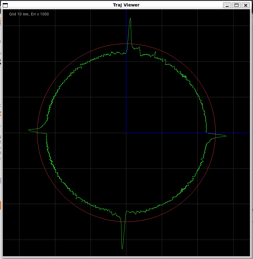

повспоминал OpenGL, лет 20 yне писад ниче. хотя спецкурс по нему в универе читал :) сделал визуализатор траекторий команда-фидбэк. буду сервы тюнить. не болбар, но кое-что видно неплохо. различное отставание по X/Y, диаметр окружностей меньше заданного и т.п. все по классике. выбросов на 0,90,180,270 не видно, как ни странно...

ха, увеличил ошибку при отображении траектории в 1000 раз и - вот они, родные :)

что-то не получается у меня пока по букварю оттюнить приводы MDS-DJ-V. конкретно - эти выбросы при реверсе. включил SHG управление, уменьшение диаметра, как и обещали в мануале, снизилось раз в 8, ага. станок супер жесткий, никаких люфтов, усиление стоит максимальное из примеров:
PGN1=48
PGN2=128
VGN1=80..95
SHGC=288
по всем осям. ниче не вибрирует. пытаюсь включать LMC1/LMC2/LMC3 (lost motion compensation) - и вообще никаких изменений не наблюдаю. непонятно...
ради интереса снял траекторию на соседнем мазаке (viewtopic.php?p=319448#p319448) c SSCNET II - MR-J2S-B. и там все симпатишней выглядит :)) никакого уменьшения диаметра и выбросы едва просматриваются :)) (по X - люфт в швп, стоит backlash compensation в linuxcnc, не обращаю внимания пока швп не поменяли). т.е. я пока не понял, за что именно мицубиси дерет бабки за MDS приводы. как по мне. так выглядят как жалкое подобие MR-J :))
пустил стружку, отфрезеровал алюминиевый цилиндрик ф19 с подачей 250мм/мин. на фрезе 0.03мм TIR. померил микрометром - 19.00..18.85. надо какиенить еще тесты поумнее сделать
MDS-DJ-V, SHG, 1000mm/min, d50:
roundnessXZ@1mps.png (3886 просмотров) <a class='original' href='./download/file.php?id=207243&mode=view' target=_blank>Загрузить оригинал (25.13 КБ)</a>
MR-J2S-B, 3000mm/min
mazak-3mpm.png (3886 просмотров) <a class='original' href='./download/file.php?id=207244&mode=view' target=_blank>Загрузить оригинал (15.36 КБ)</a>
