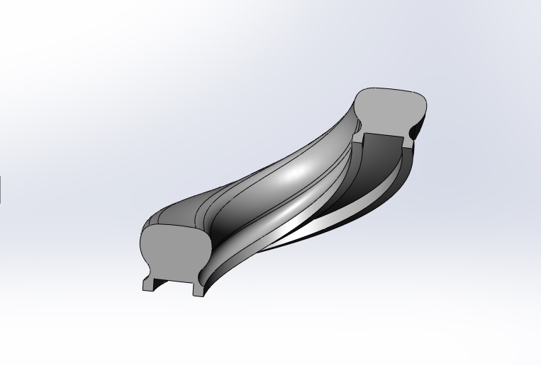

Re: SolidWorks
Добавлено: 12 апр 2021, 09:58
1240
Здравствуйте!
Нужно построить модель перил - спиральный участок.
сегмент.jpg (6199 просмотров) <a class='original' href='./download/file.php?id=194482&mode=view' target=_blank>Загрузить оригинал (34.82 КБ)</a>
мне не нравится, как выглядит сечение в средней части
сегмент-1.jpg (6199 просмотров) <a class='original' href='./download/file.php?id=194483&mode=view' target=_blank>Загрузить оригинал (41.1 КБ)</a>
Можно ли построить этот участок с более правильным сечением?
upd:
решено
(я неправильно выбирал плоскость сечения)
Re: SolidWorks
Добавлено: 06 май 2021, 11:19
voverrr
А вы строите это сечение параллельно плоскости слева, поэтому оно искажает сечение, а надо строить перпендикулярно направляющей спирали.
Нормальная ж получается перилка, красивая. Если сечение не смотреть.
