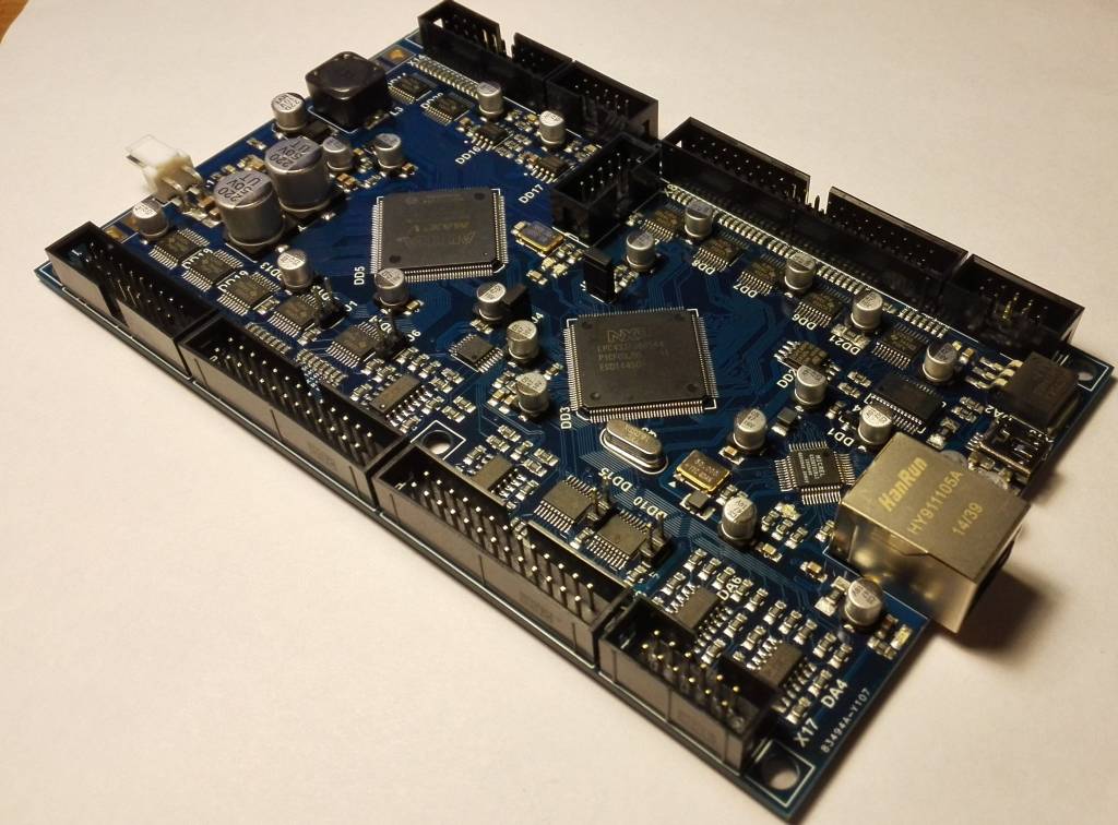

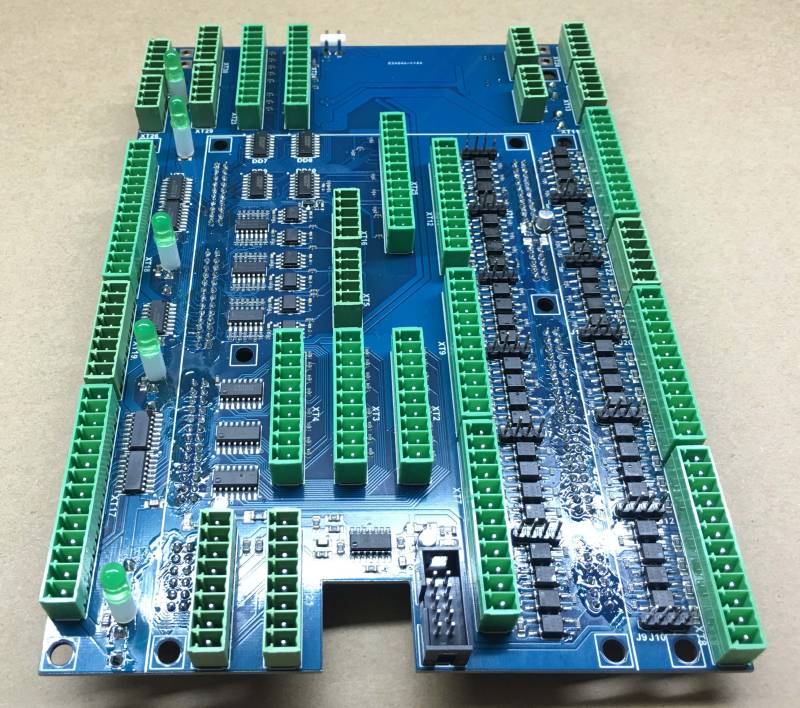

ukr-sasha писал(а):Поправьте если неправ, Муснс в модификации с ОС стоит более 1000.
Mycnc стоит по разному, есть разные платы и к ним ко всем есть плата с ОС. Я так например с ОС вобще на рассматриваю, т.к. линукс который к тому же еще и недолинукс я не рассматриваю. Да и логично сравнивать без ОС т.к. Кфлоп тоже без ОС идет.
Конкретно ЕТ10 + breakout я взял за 605длр + доставка.
Новый контроллер ET10 -
- 6 осей step-dir(3MHz), аналог, энкодеры.
- 48 Входов
- 28 Выходов (включая 6 ШИМ)
- 8 АЦП входов
- 6 ЦАП
- 6 Энкодерных входов (с возможностью использовать как дополнительные 16 входов общего назначения)
- 2x RS485 Modbus/Hypertherm Interface
Все сигналы 5В

ukr-sasha писал(а):К плате breakout можно напрямую подключать устройства 24В?
Имеется ввиду логические входы? Дык они вроде на всех платах до 24В, с опторазвязкой.

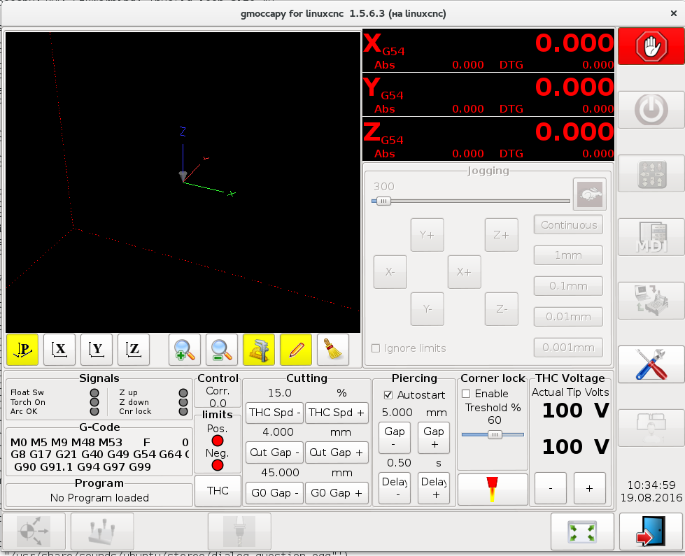

Re: Модернизация газорезки Комета
Птица-феникс =) писал(а):У mycnc интерфейс заточен по тач, поэтому рвотных рефлексов не вызывает в отличии от прочих.
Т.е. у mycnc интерфейс только один, в смысле хавайте, что дают?.. :)
Напомню на всякий случай: в LinuxCNC "из коробки" идет штук пять рабочих интерфейсов.
Например вот этот считается "стандартным", т.к. просто осваивается и прижелании легко дополняется:
1.png (3476 просмотров) <a class='original' href='./download/file.php?id=87214&mode=view' target=_blank>Загрузить оригинал (145.87 КБ)</a>

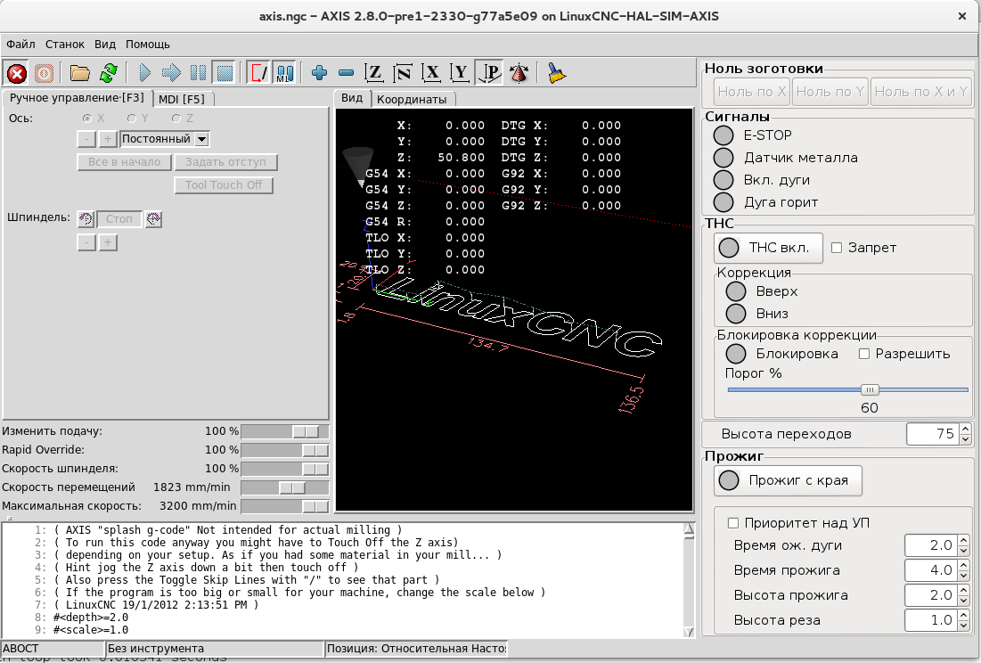

Или вот, заточенный под тач, тоже "из коробки", и тоже легко дополняется:
2.png (3476 просмотров) <a class='original' href='./download/file.php?id=87215&mode=view' target=_blank>Загрузить оригинал (134.85 КБ)</a>
