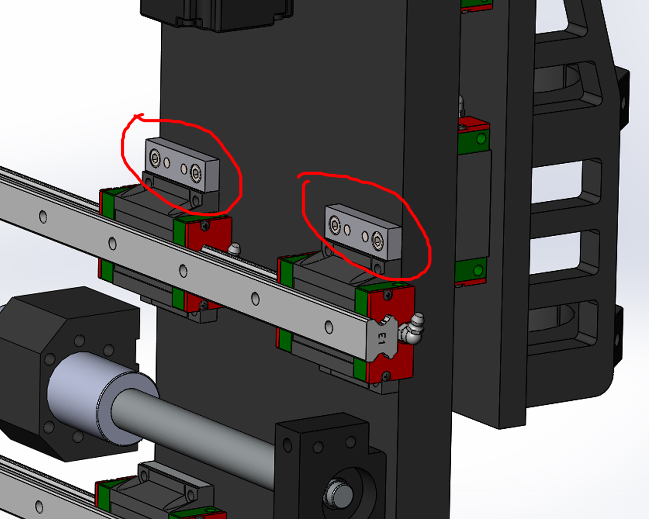

Что посоветуешь по поводу упора под каретку, на первом моём станке сделано как у тебя
Упор под каретку.jpg (4253 просмотра) <a class='original' href='./download/file.php?id=67655&sid=13096596f1c218eaf8379d0efb7ebef7&mode=view' target=_blank>Загрузить оригинал (297.88 КБ)</a>
Сделать такую деталь с высокой точностью довольно сложно, мне собственно её и сделали кое как. В следующем планирую сделать упорные планки, которые после юстировки защтифтую
Упор под каретку 2.jpg (4253 просмотра) <a class='original' href='./download/file.php?id=67656&sid=13096596f1c218eaf8379d0efb7ebef7&mode=view' target=_blank>Загрузить оригинал (364.75 КБ)</a>
Что думаешь по этому поводу?

Добавлено: 30 дек 2015, 22:01
Дрюня, А, если в самой плите фрезернуть паз под каретки?
Re: фрезерок по люминю 800х400х170 из профиля
Добавлено: 30 дек 2015, 22:02
похорошему нужно фрезеровать упор прямо в детали тоесть углубление под каретки. в этом месте я бы использовал безфланцевые каретки и крепил бы насквозь через плиту так собирать удобней. привинченые упоры думаю ненадежные и сложно сделать их хорошо. но если всеже делать сьемный упор то я бы делал одной деталью на обе каретки.
