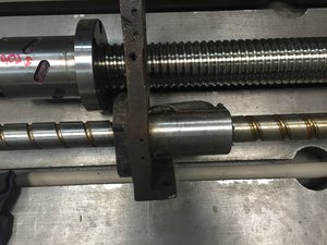

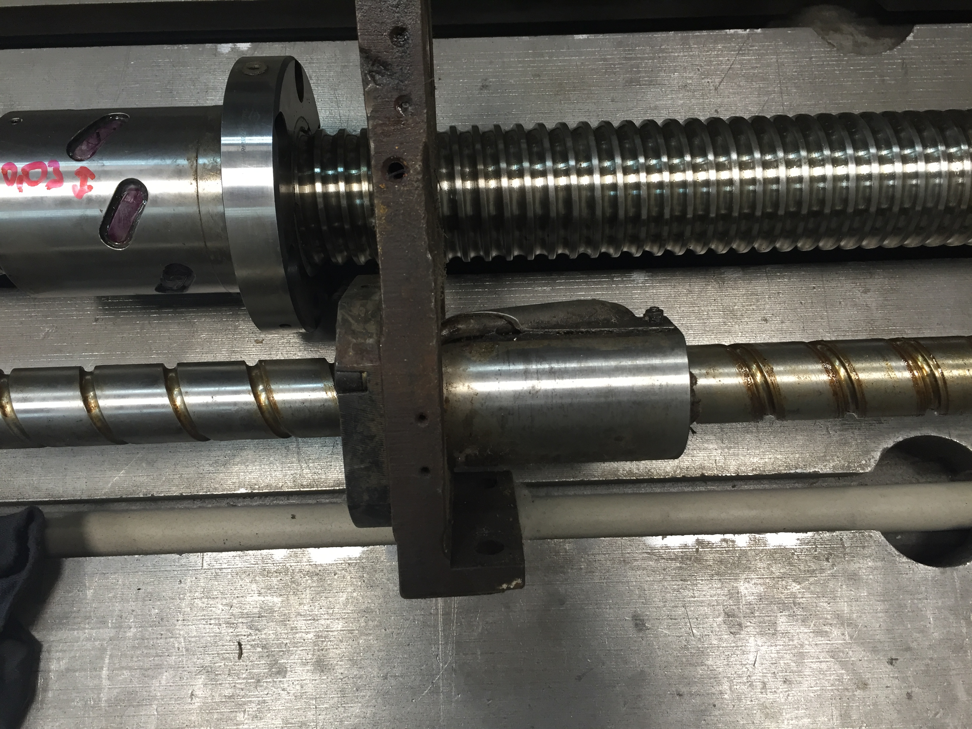

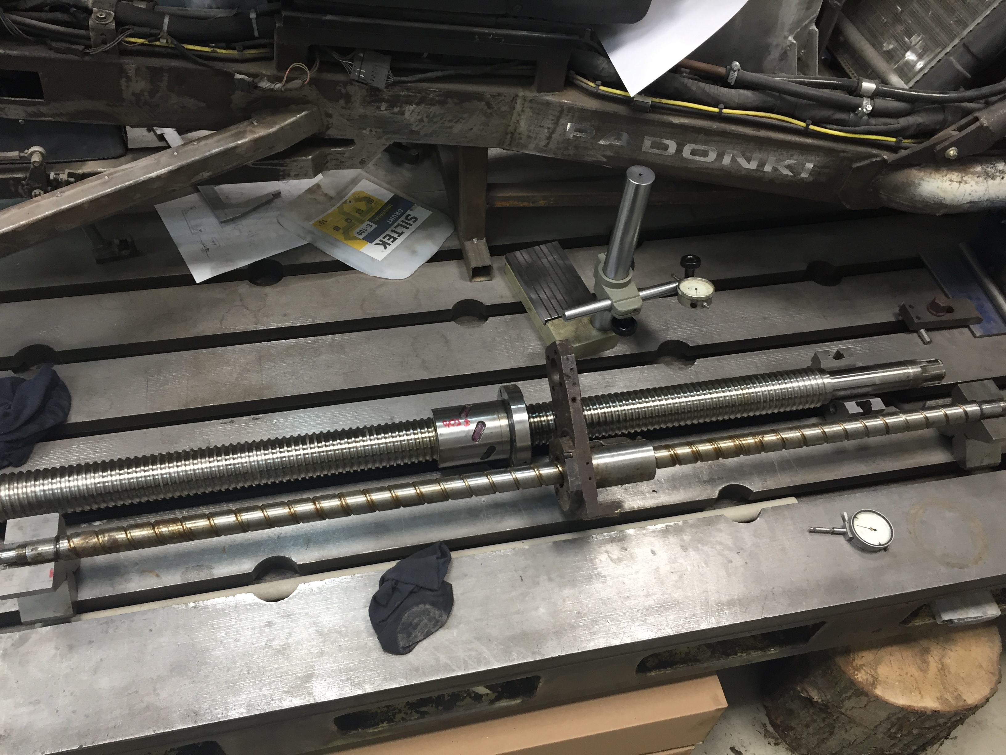

Укомплектовался ШВП, мощная на Z и 4шт скоростных на X и Y
Задуманного поля неполучится, помещаюсь в 950х950х1050... непонятна мне ситуации с скоростными (те что поменьше) на них люфт, приличный (от 0,3 до 0,6мм) - печалька... выработки вообще невидно, шарики вроде все одинаковые (размер пляшет в пределах 0,01мм) - попробую поменять на по больше.
Вот тока вопрос - какие брать? у родных размер 5,01-5,02мм, продольный люфт гайки 0,6мм...
