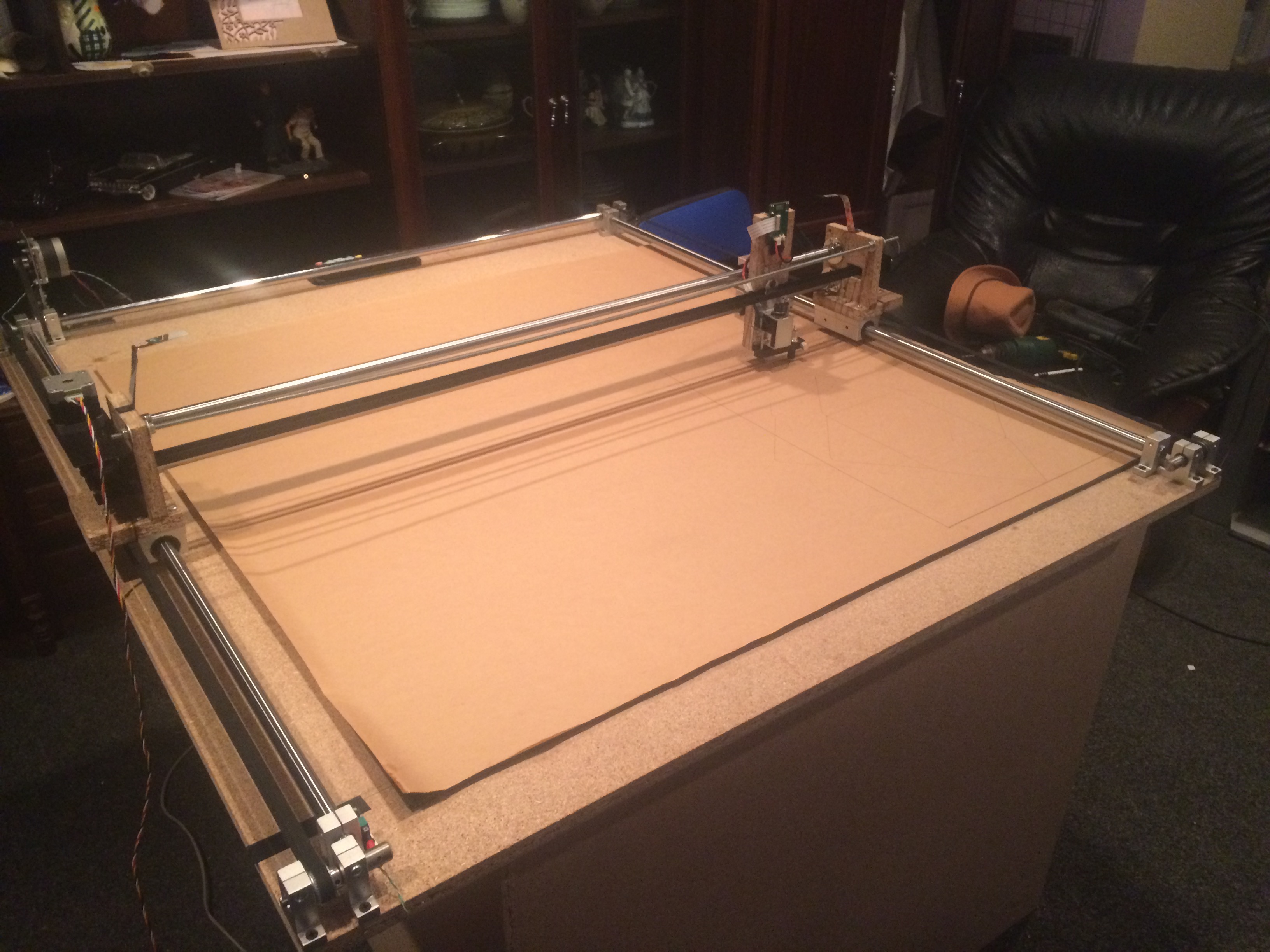

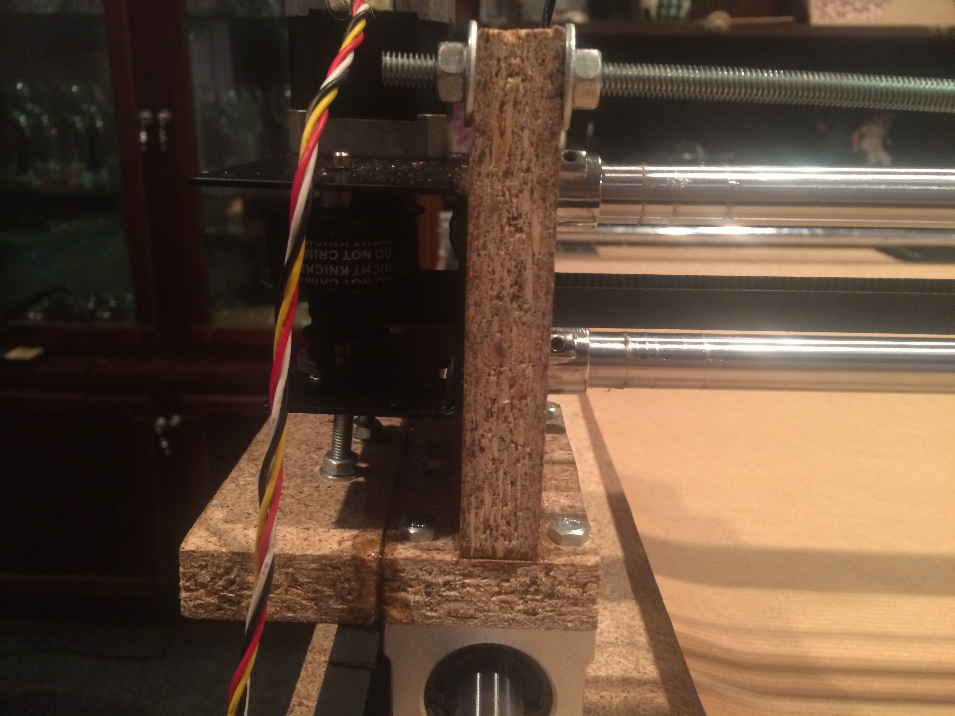

def
Всем привет!
Запустил сегодня станок. Получилась следующая конструкция:
IMG_4819.jpg (2746 просмотров) <a class='original' href='./download/file.php?id=76937&mode=view' target=_blank>Загрузить оригинал (1.05 МБ)</a>
IMG_4821.jpg (2746 просмотров) <a class='original' href='./download/file.php?id=76939&mode=view' target=_blank>Загрузить оригинал (995.33 КБ)</a>
IMG_4822.jpg (2746 просмотров) <a class='original' href='./download/file.php?id=76940&mode=view' target=_blank>Загрузить оригинал (929.36 КБ)</a>
IMG_4823.jpg (2746 просмотров) <a class='original' href='./download/file.php?id=76941&mode=view' target=_blank>Загрузить оригинал (993.26 КБ)</a>
IMG_4824.jpg (2746 просмотров) <a class='original' href='./download/file.php?id=76942&mode=view' target=_blank>Загрузить оригинал (993.57 КБ)</a>
IMG_4825.jpg (2746 просмотров) <a class='original' href='./download/file.php?id=76943&mode=view' target=_blank>Загрузить оригинал (1.05 МБ)</a>
IMG_4826.jpg (2746 просмотров) <a class='original' href='./download/file.php?id=76944&mode=view' target=_blank>Загрузить оригинал (1.09 МБ)</a>
IMG_4820.jpg (2746 просмотров) <a class='original' href='./download/file.php?id=76938&mode=view' target=_blank>Загрузить оригинал (1.04 МБ)</a>
Да, да, знаю, сделан из говна и палок :) Но суть не в этом... есть одна проблема :(
При попытке резки, линии идут змейкой:
IMG_4815.jpg (2746 просмотров) <a class='original' href='./download/file.php?id=76933&mode=view' target=_blank>Загрузить оригинал (1.05 МБ)</a>
IMG_4816.jpg (2746 просмотров) <a class='original' href='./download/file.php?id=76934&mode=view' target=_blank>Загрузить оригинал (912.78 КБ)</a>
IMG_4817.jpg (2746 просмотров) <a class='original' href='./download/file.php?id=76935&mode=view' target=_blank>Загрузить оригинал (826.96 КБ)</a>
IMG_4818.jpg (2746 просмотров) <a class='original' href='./download/file.php?id=76936&mode=view' target=_blank>Загрузить оригинал (926.61 КБ)</a>
Кто может подсказать, на что в первую очередь обратить внимание, что бы решить эту проблему?
Re: Резак по бумаге 800х1200
Добавлено: 06 апр 2016, 20:54
ДСП - наше всё ))
Я думаю, это отпечаток шагов мотора и люфты, люфты.. Ремень может растягиваться и стягиваться обратно
Добавлено: 06 апр 2016, 20:57
def
MX_Master писал(а):ДСП - наше всё ))
Хм. Почему отпечаток шагов мотора? У меня передаточные числа не изменились. На 500 мм поправку внёс 17 мм. ИМХО, с точки зрения мотора ничего не поменялось. А люфты да. Значит первая версия - натяжитель ремня. У меня как раз их нет. Кто подскажет простую схему, которую можно так же слепить из говна и палок? :)
