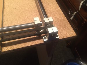

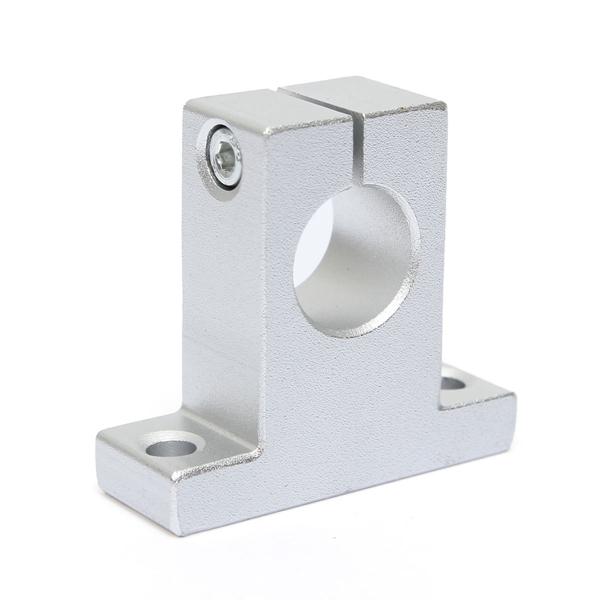

Покопался ещё. Для держателей подшипников думаю использовать такие держатели валов
Convinient-installation-SK16-Linear-Rail-Vertical-Bearings-Shaft-Guide-Support-Bracket-48x16x44mm-Wholesale-Price.jpg (3193 просмотра) <a class='original' href='./download/file.php?id=69580&mode=view' target=_blank>Загрузить оригинал (105.35 КБ)</a>
При этом подшипники использовать стандартные, внутренний диаметр 5 мм, внешний 16мм.
Возьму сразу 10 штучек. 8 по краям, и два гасить колебания вала, если понадобиться :)

Пока что это всё выходит в 98$. Плюс расходы на направляющие, в качестве которых будут выступать рейлинги кухонные :) И вроде этого должно хватить, что бы переделать плоттер формата А3 в планшетный плоттер :)
Но там поглядим конечно, более чем уверен, что всплывёт что то ещё :)

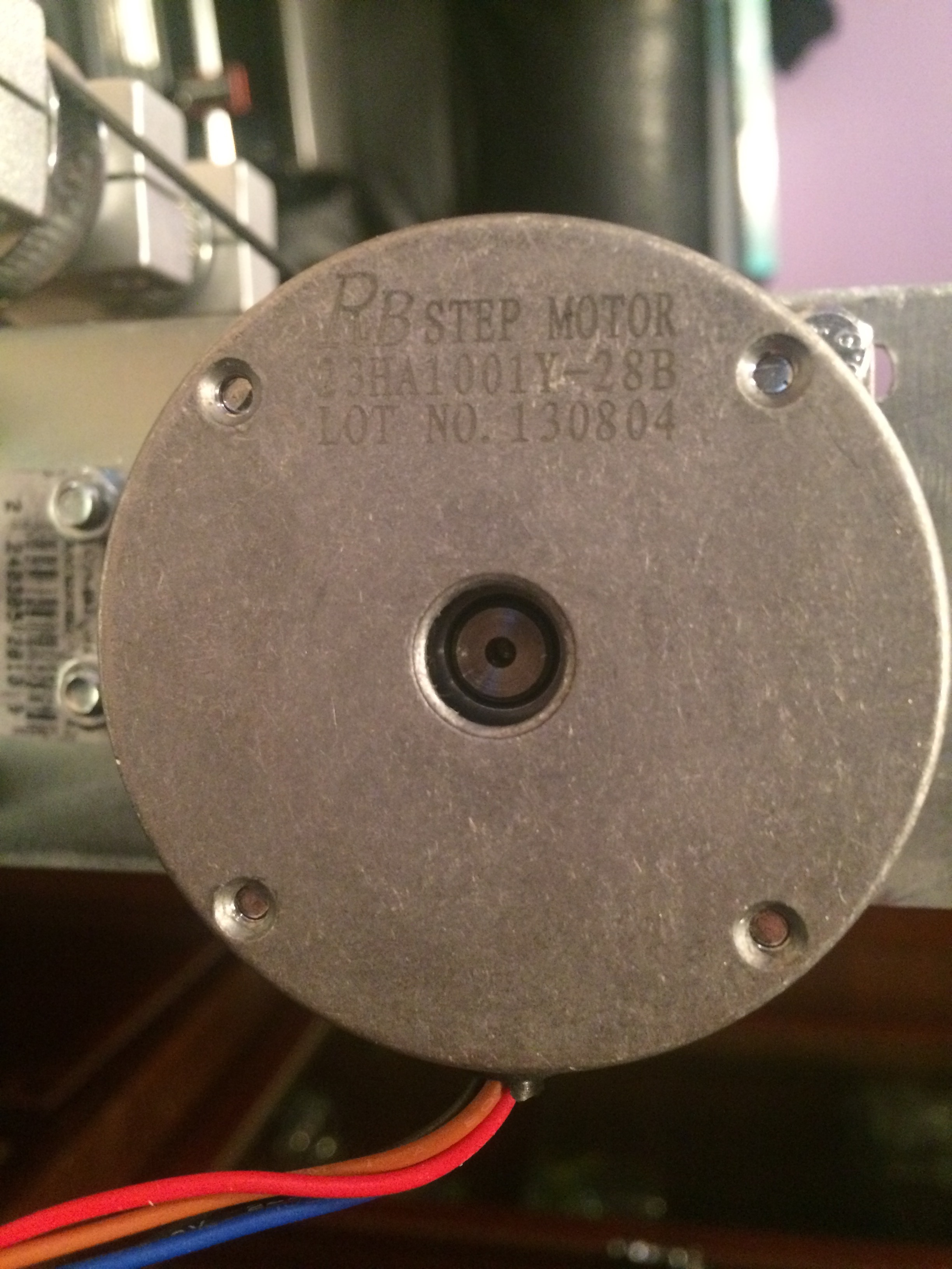

PS. Двигатель вот такой:
IMG_4806.jpg (2870 просмотров) <a class='original' href='./download/file.php?id=76734&mode=view' target=_blank>Загрузить оригинал (1.14 МБ)</a>

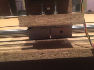

Re: Резак по бумаге 800х1200
Сообщение def »

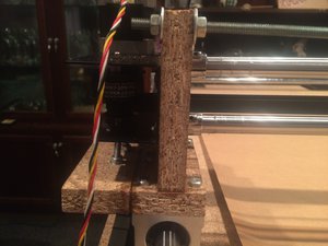

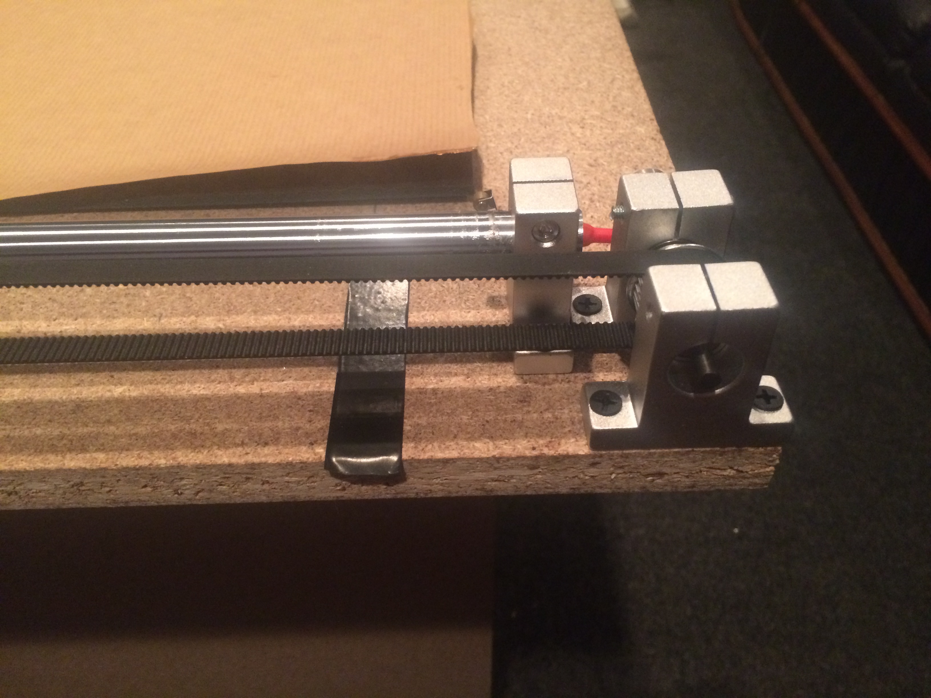

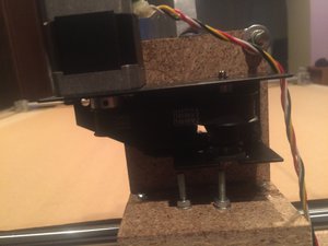

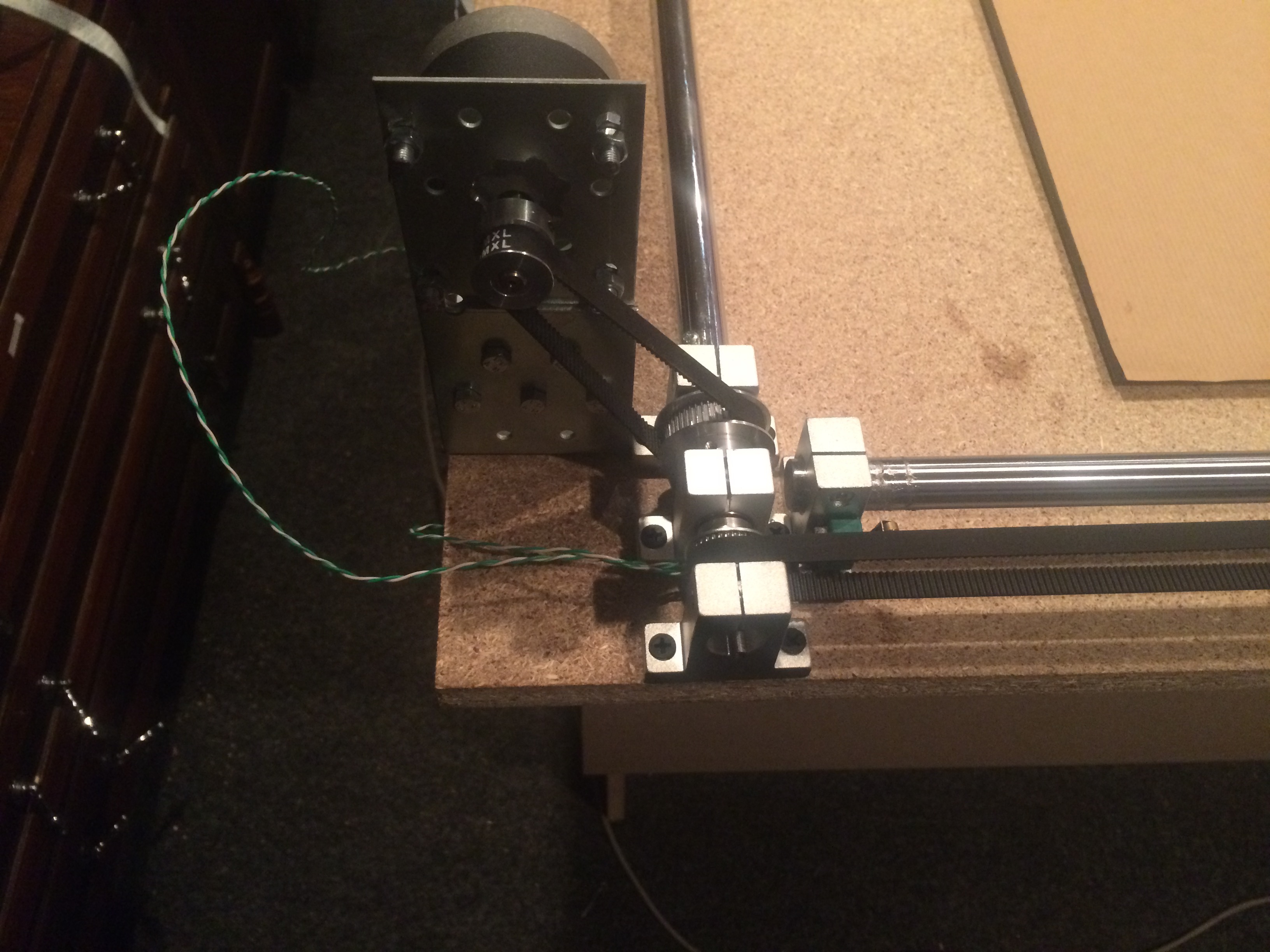

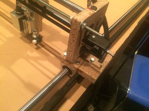

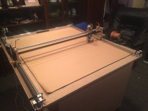

Всем привет!
Запустил сегодня станок. Получилась следующая конструкция:
IMG_4819.jpg (2837 просмотров) <a class='original' href='./download/file.php?id=76937&mode=view' target=_blank>Загрузить оригинал (1.05 МБ)</a>
IMG_4821.jpg (2837 просмотров) <a class='original' href='./download/file.php?id=76939&mode=view' target=_blank>Загрузить оригинал (995.33 КБ)</a>
IMG_4822.jpg (2837 просмотров) <a class='original' href='./download/file.php?id=76940&mode=view' target=_blank>Загрузить оригинал (929.36 КБ)</a>
IMG_4823.jpg (2837 просмотров) <a class='original' href='./download/file.php?id=76941&mode=view' target=_blank>Загрузить оригинал (993.26 КБ)</a>
IMG_4824.jpg (2837 просмотров) <a class='original' href='./download/file.php?id=76942&mode=view' target=_blank>Загрузить оригинал (993.57 КБ)</a>
IMG_4825.jpg (2837 просмотров) <a class='original' href='./download/file.php?id=76943&mode=view' target=_blank>Загрузить оригинал (1.05 МБ)</a>
IMG_4826.jpg (2837 просмотров) <a class='original' href='./download/file.php?id=76944&mode=view' target=_blank>Загрузить оригинал (1.09 МБ)</a>
IMG_4820.jpg (2837 просмотров) <a class='original' href='./download/file.php?id=76938&mode=view' target=_blank>Загрузить оригинал (1.04 МБ)</a>

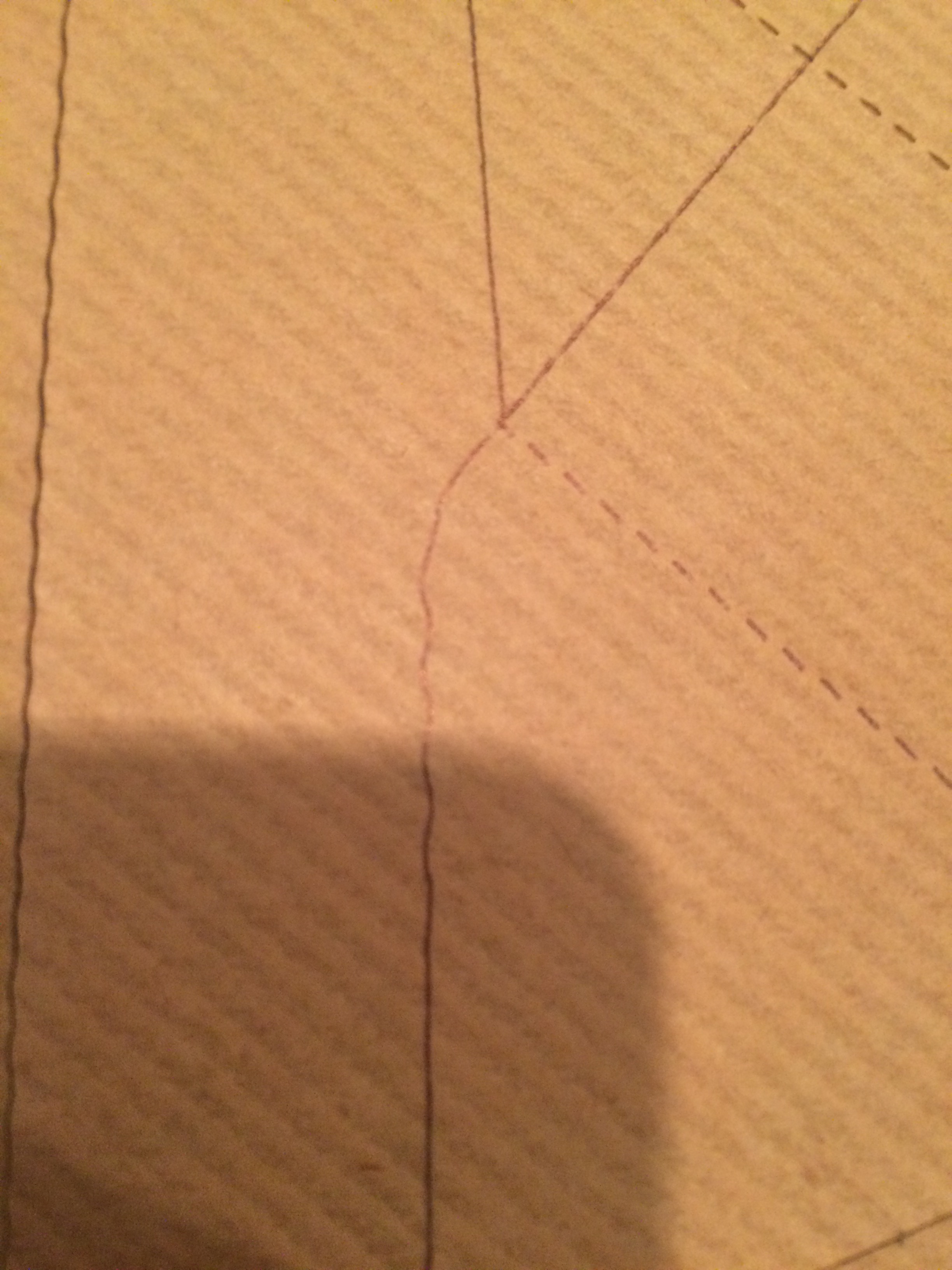

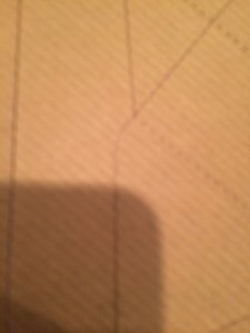

Да, да, знаю, сделан из говна и палок :) Но суть не в этом... есть одна проблема :(

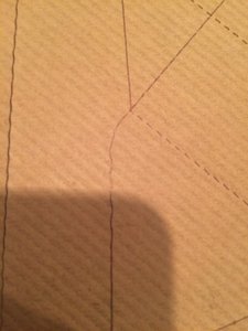

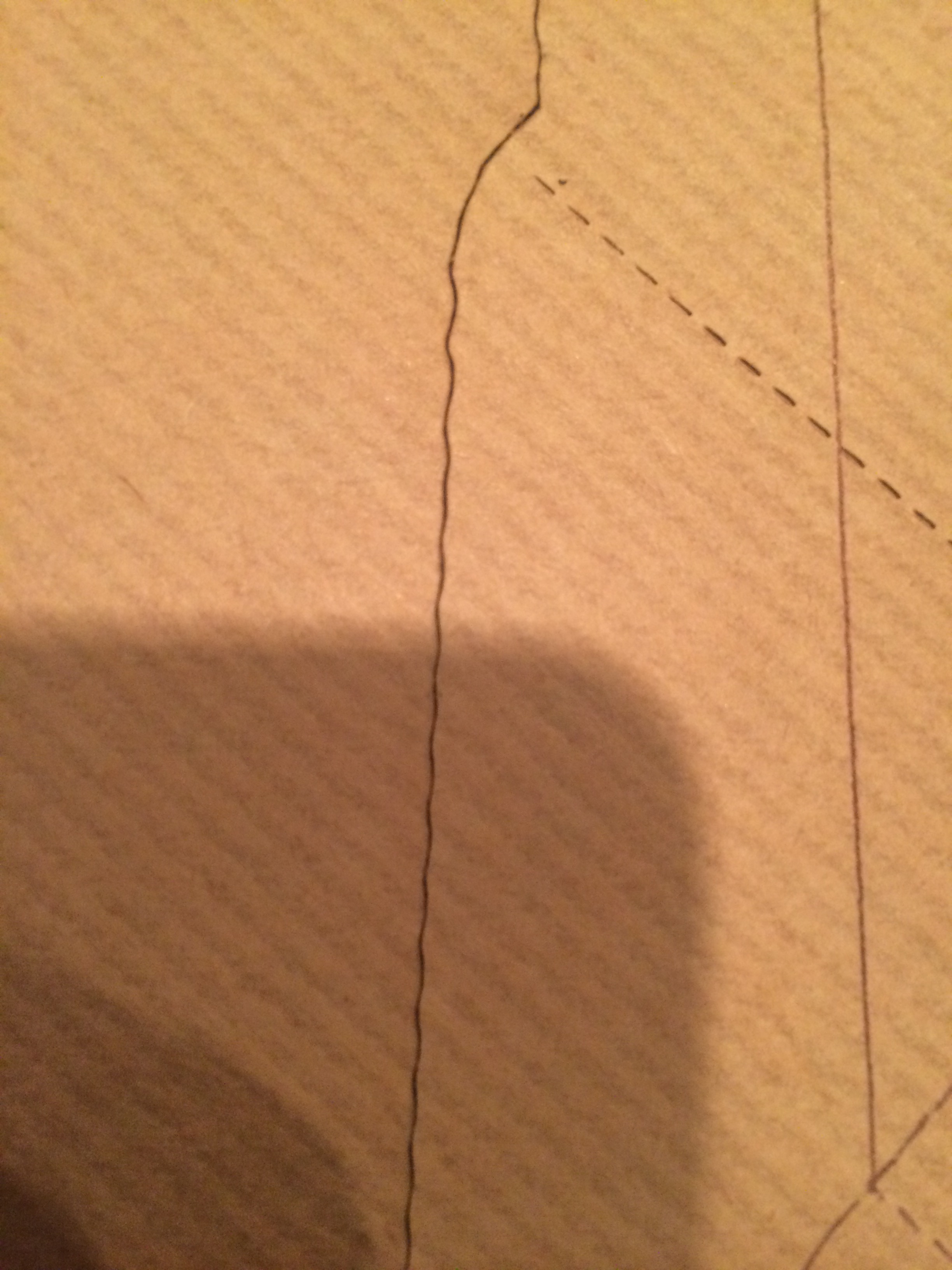

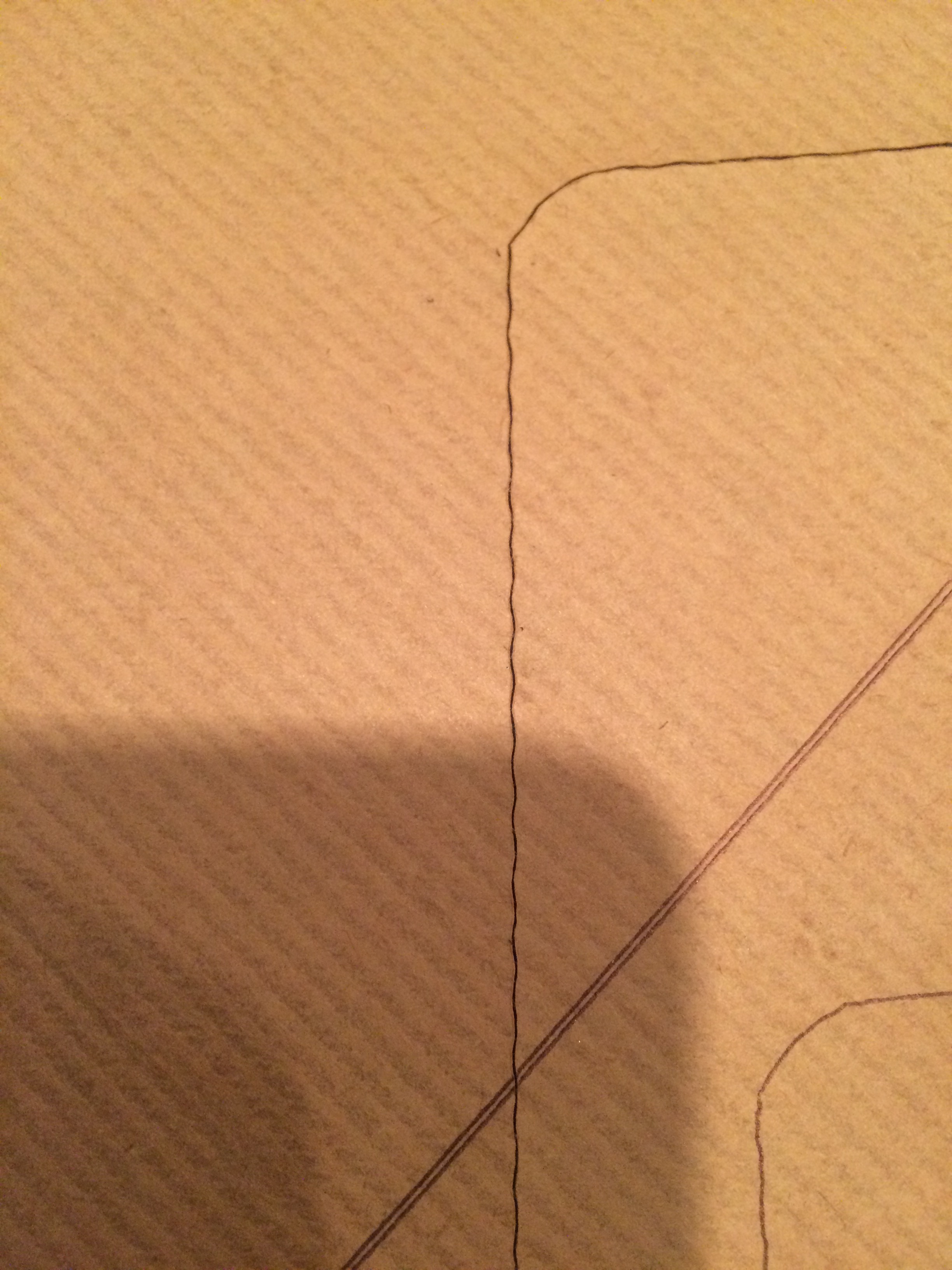

При попытке резки, линии идут змейкой:
IMG_4815.jpg (2837 просмотров) <a class='original' href='./download/file.php?id=76933&mode=view' target=_blank>Загрузить оригинал (1.05 МБ)</a>
IMG_4816.jpg (2837 просмотров) <a class='original' href='./download/file.php?id=76934&mode=view' target=_blank>Загрузить оригинал (912.78 КБ)</a>
IMG_4817.jpg (2837 просмотров) <a class='original' href='./download/file.php?id=76935&mode=view' target=_blank>Загрузить оригинал (826.96 КБ)</a>
IMG_4818.jpg (2837 просмотров) <a class='original' href='./download/file.php?id=76936&mode=view' target=_blank>Загрузить оригинал (926.61 КБ)</a>
Кто может подсказать, на что в первую очередь обратить внимание, что бы решить эту проблему?
ДСП - наше всё ))
Я думаю, это отпечаток шагов мотора и люфты, люфты.. Ремень может растягиваться и стягиваться обратно
Сообщение def »
MX_Master писал(а):ДСП - наше всё ))
Хм. Почему отпечаток шагов мотора? У меня передаточные числа не изменились. На 500 мм поправку внёс 17 мм. ИМХО, с точки зрения мотора ничего не поменялось. А люфты да. Значит первая версия - натяжитель ремня. У меня как раз их нет. Кто подскажет простую схему, которую можно так же слепить из говна и палок? :)
