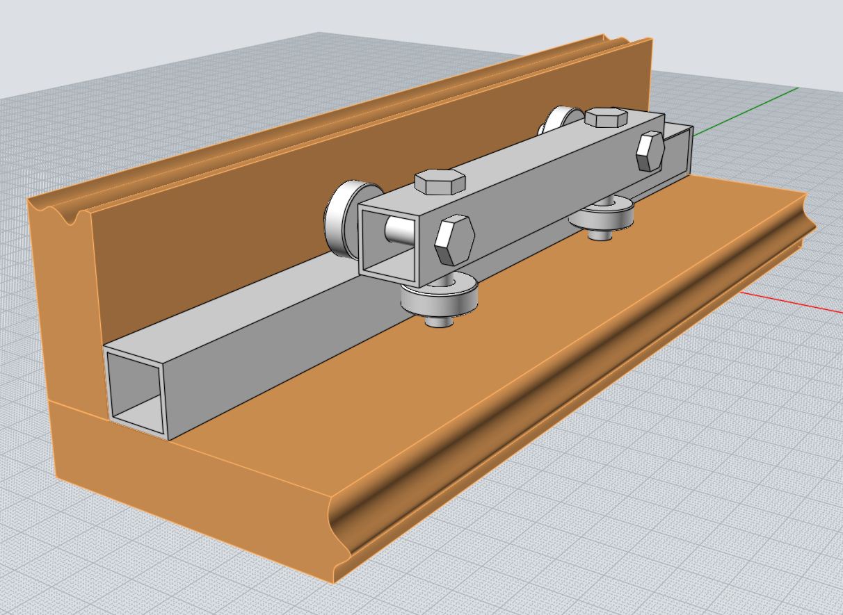

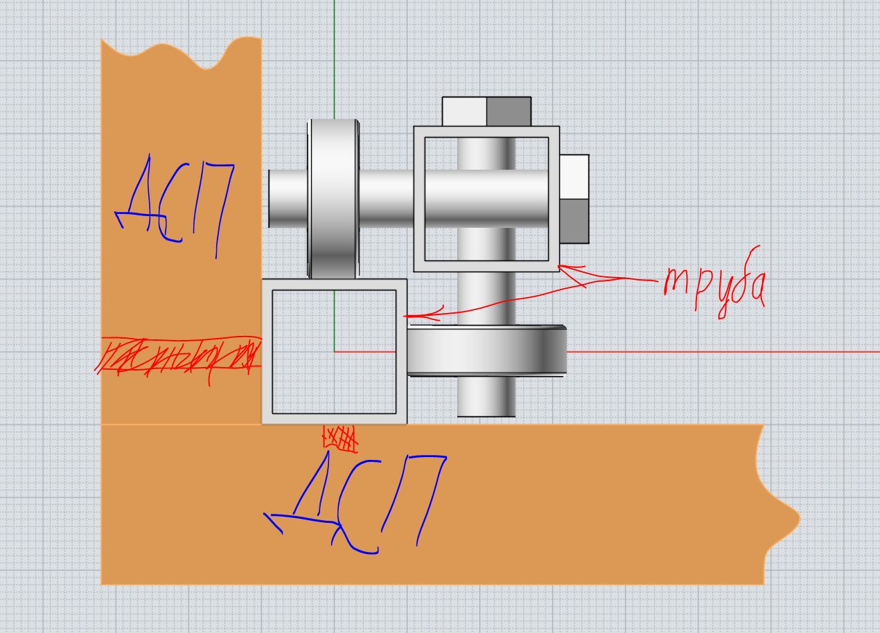

Вот примерно так хочу: ДСП 22мм, осталось от прошлой мебельной авантюры два листа. Ну так вот. Сама направляющая будет упираться в угол, а снизу и сбоку (такие красные заштрихованные фиговины) будут располагаться подстроечные болтики, типа от люфта и так далее. Можно трубу расположить повыше для будущих нижних подшипников.
Знаю, что каретка останется без поддержки снизу, чтобы не прыгала (если что) при фрезеровке или при сверлении особенно. Но пока вот так. Да и каретка будет громоздкая, если подшипники делать с четырех сторон. Тем более стол будет, как ты и говорил, из ДСП (все того же, 22мм, а оно тяжелое, будет своим весом давить).
ШД оси Х будет стоять сзади станка, чтобы не мешался спереди, поэтому задняя стенка будет из ДСП 16мм. Почему 16? Связано с установкой движка, вобщем там проблемка есть мелкая, но это даже не обсуждается.
Вопрос. Какой длины делать каретку оси Х, если стол будет 300х300мм? Ну вот такие размеры. 300 по Y, а 300 по Х потому, что стол будет подвижен, в связи с чем длина станка становится 600мм, ну плюс еще по 10 с каждой стороны на всякий случай, итого получается 620. Может сегодня примерно нарисую, как будет выглядеть.

Re: Задумал свой станок...
Это не самый лучший вариант, но по существу:
1. Как будет крепиться направляющая к ДСП?
2. Чем больше длина каретки, тем лучше. Если станок с подвижным столом, то лучше сделать в размер стола.
3. Учти, что такой фокус не пройдет с осью Y и Z. Там нужно крепление с нескольких сторон.
4. Какой по мощности будет фрезер? У меня при обработке дерева с легкостью вытаскивало 3.2 мм фрезу из цанги бормашинки, т.е. усилие на подъем там создается приличное, хотя возможно такой стол не поднимет.
Nick писал(а):Это не самый лучший вариант
По пунктам:
1. Крепится будут только края, т.е. сделаю в дсп квадратное отверстие, а труба на вылете будет фиксироваться чем-то (ну болтиками допустим).
2. Спасибо, так и сделаю!
3. Это понятно. Можешь указать в инете схемку для оси Y и Z на подшипниках? Пока ничего в голову не приходит, слишком массивно получится, если со всех сторон подшипниками обжимать.
4. Фрезер на киловатт (если точнее, то 1050 ватт).
Насчет каретки (подшипников) - все это пока примерно. Но скорее всего так и сделаю, уж очень внушительная конструкция получится, если обжимать со всех четырех сторон.

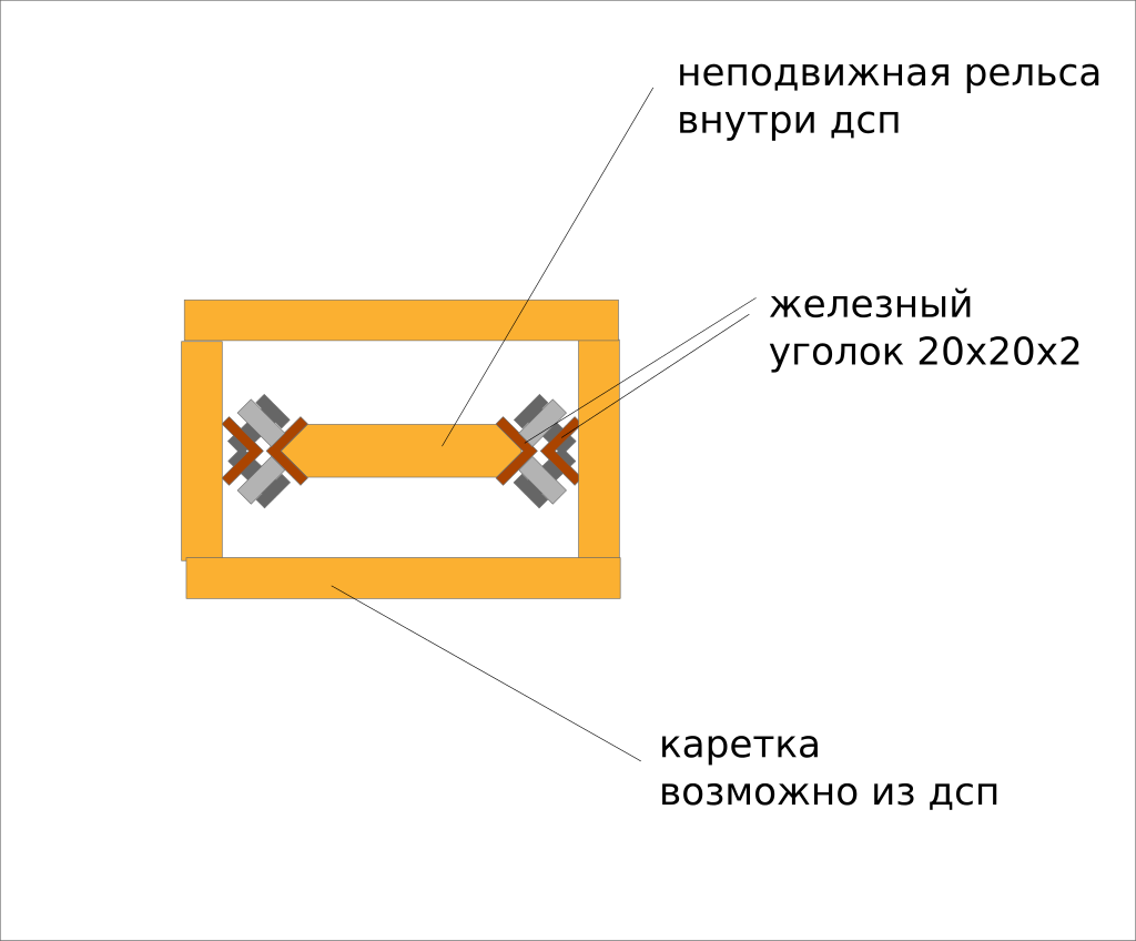

По Y и Z можно конечно сделать по проще и компактнее...
Типа вот такого, не помню где я это видел, ссылку сейчас не найти, но схема была такая: вот тут есть еще схема как сделать простой станок. Кстати очень рекомендую проникнуться в метод распечатки профиля на принтере и последующего выпиливания Распечатка упрощает разметку и по факту детали получаются ровнее.
http://www.instructables.com/id/How-to- ... aply-and-/
Спасибо огромное за схемку и за ссылку!
А как внутренняя неподвижная часть удерживается в каретке? Более менее понятно, но не совсем.
внутренняя часть удерживается за счет прижима подшипниками. Основное преимущество данной схемы состоит в том, что внутренность рельсы заполнена материалом (хоть и не железом, но все равно лучше воздуха). Таким образом длинная рельса не будет прогибаться за счет сжатия кареткой. точнее прогибаться будет, но равномерно по всей длине, а это главное

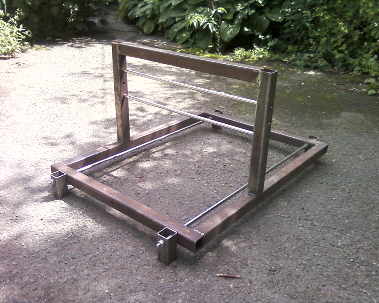

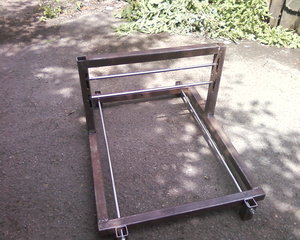

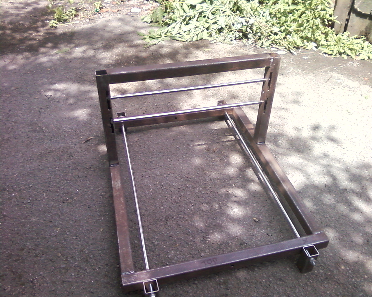

Чертежа нет,делаю так,всё по ходу дела.
зы.фотка с мобилки,искажение жестокое,на самом деле все углы по 90.

Если по делу, то иногда так и происходит. В принципе направляющие размером 4х300мм и 2х200мм с 12-ю подшипниками можно взять и за 2000-3000 это будет не сильно дороже всего того набора, который может понадобится тебе. Но к нему нужно придумать крепеж и станину и направляющие будут не толстыми - цилиндрические подшипники 12-16Ф. Но на не длинных осях они могут работать по не твердым материалам. При этом у станка появится множество плюсов в точности и плавности перемещений.
ШВП имхо будет дороговат. Вместо него отлично работает ходовой винт (Скорости конечно будут гораздо меньше, но и цена тоже сильно снизится). В простейшем случае можно использовать и шпильку, многоуважаемый и известный в широких кругах станкостроитель Граф, использовал обычную шпильку на станке из фанеры с дорогущими рельсовыми направляющими
Я сам давно подумываю, что купить компоненты может быть дешевле (особенно если учесть стоимость своего времени), но у меня руки чешутся потрахаться с железяками
Фотки нормальные! Какие у тебя там стоят направляющие, не тонковаты ли для такого размера оси?YURA писал(а):Чертежа нет,делаю так,всё по ходу дела.зы.фотка с мобилки,искажение жестокое,на самом деле все углы по 90.

Вопрос к YURA:
1. Какое назначение станка
2. Какая точность заложена в станок?
3. Печатные платы фрезеровать думаете?
3. Длина направляющих и их диаметр?
1.сделать эмблему клубаaftaev писал(а):Вопрос к YURA:1. Какое назначение станка2. Какая точность заложена в станок?3. Печатные платы фрезеровать думаете?3. Длина направляющих и их диаметр?
2.не знаю(а в емс2 есть компенсация люфтов по осям на программном уровне?).запущу,буду корректировать
3.нет
4.внутренний д=10,внешний=15,нержавейка,и по всей длине вставлена шпилька 10.
2. компенсация люфтов есть но, не для кареток оси, а для ходовых винтов. Т.к. люфт каретки компенсировать без обратной связи по положению режущего инструмента компенсировать не реально. А люфт в ходовых винтах компенсируется банальным образом, при смене направления движения по этой оси, винт докручивает дополнительное расстояние для компенсации холостого хода на люфте.
