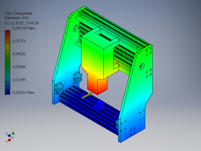

ultrus писал(а): Вместо профиля 60х60, попробуй покрутить в Инвенторе такую конструкцию из 2-х профилей 30х60 и одного 30х120.
И нижнюю поперечину поменяй на 30х120.
Спасибо за подсказку! А я думал профиль к китайцам надо идти покупать. Посоветуйте еще, где лучше покупать комплектующие, а то у китайцев все, что тяжелое (винты ШВП, шаговики) доставка стоит не гуманно.
По теме. Мне чтобы рельсу SBR16 прикручивать нужны посадочные с расстоянием 30мм, поэтому профиль 30х60 не подходит.

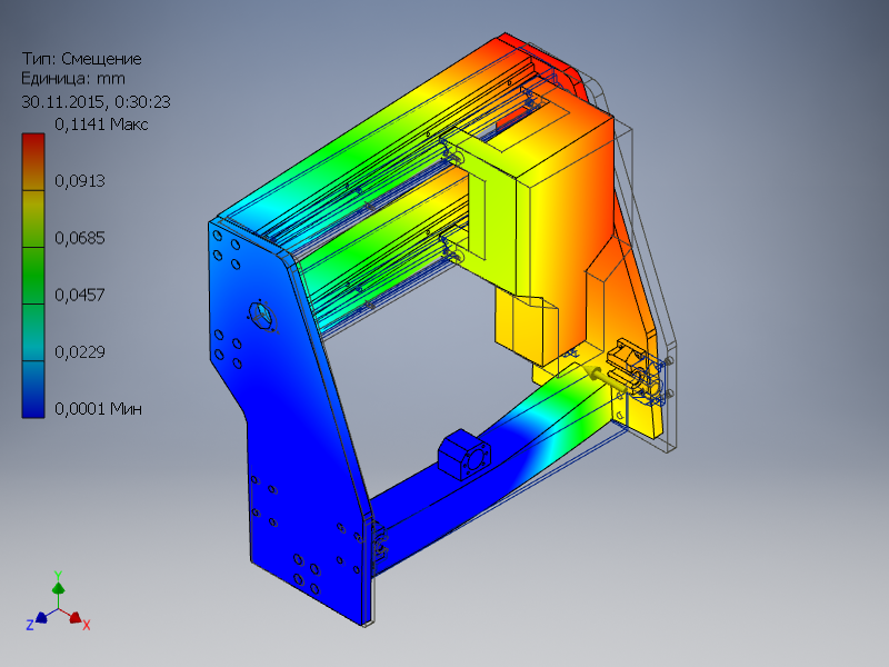

Я попробовал собрать все целиком профиле 60х120 (две вверху, одна внизу). Вот что получилось:
w1.jpg (2509 просмотров) <a class='original' href='./download/file.php?id=64924&mode=view' target=_blank>Загрузить оригинал (47.1 КБ)</a>
m13.png (2509 просмотров) <a class='original' href='./download/file.php?id=64925&mode=view' target=_blank>Загрузить оригинал (350.01 КБ)</a>
Макс. смещение 0.067мм.. Результат в общем хороший. Правда, тот же результат был, если внизу поставить 2 балки, а вверху 3 балки 6060 профиля. Т.е. сверху столько избыточно.
А вот при нагрузке по оси X все очень плохо. Нужно какие-то упоры/косынки городить. Смещение аж 0.15мм.
m14.png (2508 просмотров) <a class='original' href='./download/file.php?id=64932&mode=view' target=_blank>Загрузить оригинал (347.98 КБ)</a>

Добавлено: 01 дек 2015, 07:01
Уже красиво. Осталось добавить укосины и увеличить толщину боковин хотябы до 20мм

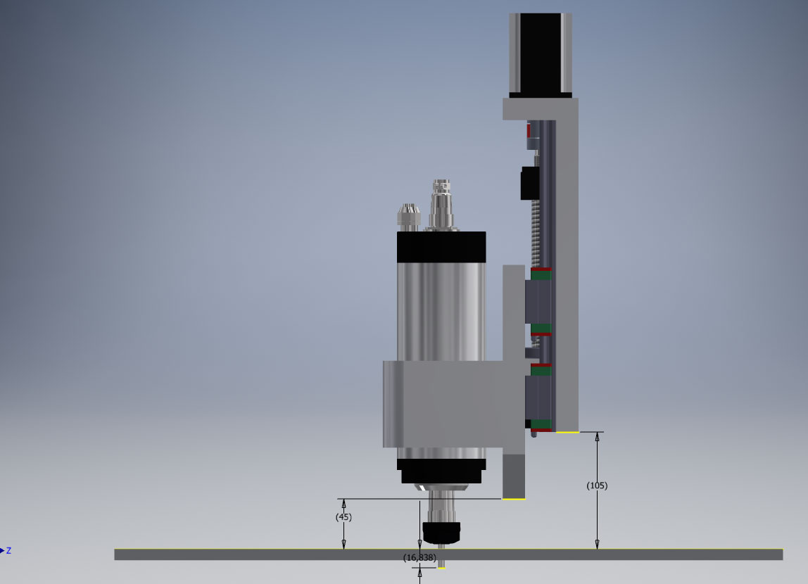

Нарисовал ось Z, поругайте, пожалуйста. Основной вопрос - нужен ли опорный подшипник на конце ШВП?
Пластины 20 мм, высота нижнего края неподвижной части 105 мм, диапазон хода 130 мм.
Да, решил все переделать на профильные рельсы 15-ые.
Верхнее положение (2340 просмотров) <a class='original' href='./download/file.php?id=65193&mode=view' target=_blank>Загрузить оригинал (39.88 КБ)</a>
Верхнее положение
Нижнее положение (2340 просмотров) <a class='original' href='./download/file.php?id=65194&mode=view' target=_blank>Загрузить оригинал (40.7 КБ)</a>
Нижнее положение

Re: Фрезер а-ля PLRA3 645х345х95мм
Добавлено: 04 дек 2015, 23:24
raddd
Хорошо....
Вот только непонятно назначение выступа ниже крепления шпинделя...
Добавлено: 04 дек 2015, 23:26
Darxton
это опора швп, вид сбоку
Добавлено: 04 дек 2015, 23:28
raddd
Крепление шпинделя можно чуть выше переставить что бы если поставиш длинную фрезу было как шпиндель приподнять. И этот выступ укоротить как в вверхней части плиты.
Я так думаю...
Добавлено: 04 дек 2015, 23:29
evgbog
raddd писал(а):Хорошо....
Этот выступ (который со скосами) - для KRESSов и прочих шпинделей, которые крепятся за низкорасположенную шейку. С той же целью сделан небольшой запас хода. Просто не уверен, что нормальным шпинделем скоро разживусь.
