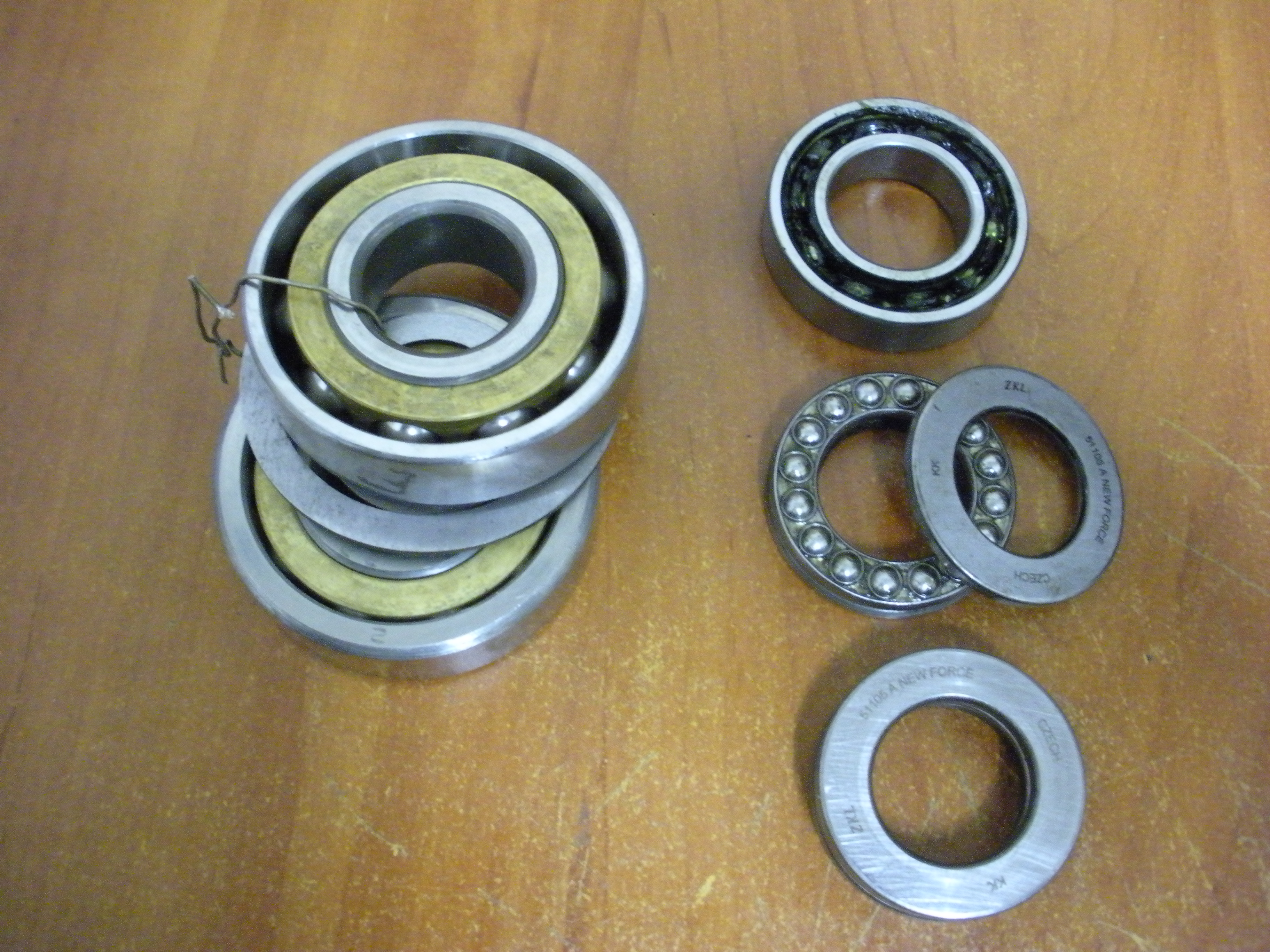

Начал сборку, на конец след. недели должен выпускать продукцию.
Для сравнения, справа три подшипника которые были изначально, слева пара новых.
DSCN1390.JPG (4457 просмотров) <a class='original' href='./download/file.php?id=95842&mode=view' target=_blank>Загрузить оригинал (3.07 МБ)</a>

Дмитро, это в каком узле?

aegis писал(а):Дмитро, это в каком узле?
Этот хлам был в опорах ШВП.

честно говоря чисто визуально мне не ясно чем "хлам" слева лучше "хлама" справа? одни юзаные - другие нет.. а вот жестче ли 2 радиально-упорных слева чем два упорных справа - фиг знает.

Duhas писал(а):а вот жестче ли
Да.
Поставили новые упорные, через неделю люфт в 0.08 мм. Проводил эксперементы, упорные и радиально-упорные, в первых никогда не было точности (в шариковых упорных).

а документация на эти упорные какую точность заявляет? + приработка.. просто в самих упорных шариковых подшипниках как типе - проблемы нет.

Duhas писал(а): документация на эти упорные какую точность заявляет?
Не смотрел.
Я установил подшипники 2 класса, с большим углом контакта, для высоких нагрузок.

Дмитро писал(а):в первых никогда не было точности
да ладно. я свою УДГ160 разбирал - там 4го класса упорные стояли... поставить в упоры швп можно упорные роликовые - они еще жестче будет

aegis писал(а):поставить в упоры швп можно упорные роликовые - они еще жестче будет
Можно, не спорю, но с упорными нужно городить систему смазки, а она здесь переделанная так, что все будет течь. У меня подшипники закрытые от внешнего мира сальниками и консистентная смазка.

Дмитро писал(а):Можно, не спорю, но с упорными нужно городить систему смазки, а она здесь переделанная так, что все будет течь. У меня подшипники закрытые от внешнего мира сальниками и консистентная смазка.
с какого перепугу систему смазки менять надо? упорные ограничивают обороты только из-за центробежных усилий действующих на шарики/ролики. нагрев там непричем. закрытых Р/У подшипников я не встречал в советских каталогах, хотя буржуины могли и делать (наверно).

aegis писал(а): с какого перепугу систему смазки менять надо?
Ее еще до меня кастрирвали, практически ничего не осталось. Я изготовил новые корпуса подшипников и закрыл сальниками. Р/У сейчас есть закрытые.
