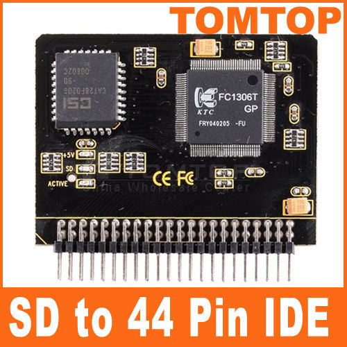

Разобрал ноут глянул какой там винт стоит. Посчитал штырьки получилось 44 pin.
Я правильно соображаю если я куплю:
1. Переходник
Переходник.jpg (4527 просмотров) <a class='original' href='./download/file.php?id=1553&mode=view' target=_blank>Загрузить оригинал (75.16 КБ)</a>
http://cgi.ebay.com/SD-SDHC-MMC-2-5-44- ... 2308095a51
2. Имею вот такую карточку от фотика 16Gb:
То смогу из ноута винт выбросить и поставить Linux с ЕМС?

По идее можно попробывать. Будет ли эта флешка определяться как винт. Вот в чем вопрос.
И быстродействия хватит ли. Латенци позволит работать ЕМС2?

valb писал(а):Будет ли эта флешка определяться как винт.
Флешки как то форматируют, тогда видит Биос флешку как винт, но это про USB флешки.
valb писал(а):И быстродействия хватит ли.
Если на USB работают.
valb писал(а):Латенци позволит работать ЕМС2?
На ноуте Латенси 2800 если ничего не делать, если долго мучать ноут прогами, максимум Латенси подымался до 5800

А зачем тебе винт выкидывать? на ноутах он тем более обычно защищен лучше от вибраций и ударов.
В конце концов можешь просто воткнуть флешку и грузиться с нее как с liveusb. У тебя там картридер есть?
Работать будет медленнее, но на latency влиять не должно. Во время выполнения Gкода EMC2 грузит его целиком в память и на винч не лазит. Т.е. медленнее будут запускаться программы, а все остальное будет по-прежнему.
